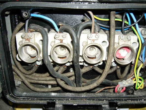

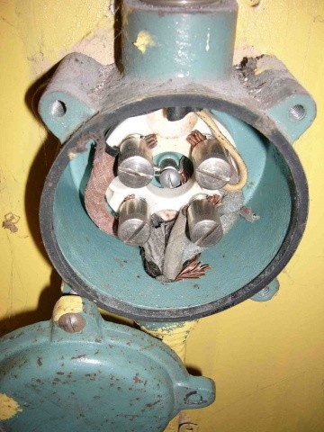

Hmm. Ser ut så här. Nu är spisen också kopplad på dessa. Man har väl gjort så eftersom de vad jag kan förstå inte använts i garaget.
Den tråden som jag antar är jord har alltså mindre dimension än de andra.
Den kraftigaste motorn är på 3,5 kW och startas med Y/D start. Vilket inte ger så hög startbelastning om jag fattat det rätt.
Ja, jordtråden är klenare än de andra och är bara till för att jorda metallmanteln, men den kabeln är ändå dags att skrota och likaså anslutningarna ser ut att behöva en översyn. Dra fram en modern PEX-kabel 5G6 av något slag istället.
Vad för slags problem är det med kabeln och anslutningarna? Jag tycker det hela ser mycket rejält ut och gummit/plasten visar inga som helst tecken på torka eller smulighet?

Det var många kardelar i den skärmen som var avklippta. Inge bra.
Är den lilla sockerbiten nere till höger den enda "jordskenan" som finns i den centralen?? Är detta någon slags liten undercentral inne i huset?
I dagsläget är det alltså draget PEN ut till garaget, utan att det finns någon undercentral i garaget..
Helt klart har du en hel del kablar och annat som bör bytas ut för att få en säker anläggning innan du ger dig på att utöka med en ny undercentral..

Jag hör fortfarande inget som tydligt pekar på att kabeln i sig skulle vara dålig. Jag håller med om att det ser tråkigt ut med de avklippta trådarna, men det kan ju enkelt lösas med att göra om anslutningen och flytta ner kopplingsdosan 10 cm på väggen.
Det är inte textilisolering på en del av trådarna?sven_snickare skrev:
Gummits kvalitet är svårt att bedöma på en bild.
Någon har varit på med sidavbitare och klippt bort en massa kardelar lite här och där ser det ut som. Så får man inte göra, eftersom det reducerar kabelns ledararea ännu mera.
Sedan är denna 4-ledare på något sätt delad med spisen? Betyder det att din spis är inkopplad direkt mot PEN-ledare? Det är i så fall riktigt illa.
I säkringsskåpet verkar det vara lite oklar uppdelning mellan PEN, PE och N. Svårt att bedöma exakt från en bild, speciellt när nästan alla trådar har samma färg.
Ja, det är riktigt. Men 4-ledarsystem är i grunden farliga. Därför är kraven på 4-ledarsystem mycket högre idag än vad de har varit. Ett 4-ledarsystem måste i dag bland annat ha minst 10mm2 ledararea på PEN-ledaren, vilket din kabel inte verkar ha. Alltså är det troligtvis förbjudet att sätta en ny undercentral på denna befintliga kabel, även om den skulle vara i perfekt skick.sven_snickare skrev:

Det är ingen UC, i äldre fastigheter är det inte ovanligt att det ser ut så här. Skåp efter skåp.
