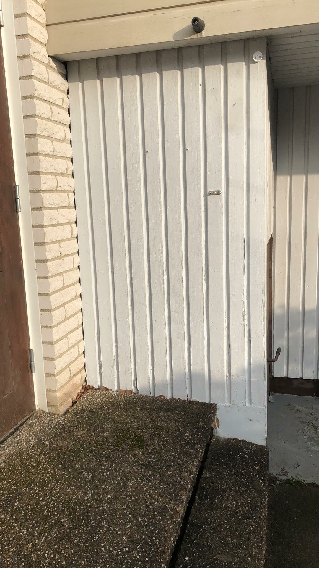

Jag ska ta bort trappan på bilden och ska då passa på att riva bort ytterpanelen och ersätta med någonting nytt pga röta. När jag mäter brädorna så är de ca 95 mm breda.
Jag har kollat på olika hemsidor och jag blir inte klok på vad dessa brädor kallas? Och hittar endast 120 mm-brädor. Vad kallas såna brädor på bilden?
Sen fråga nr2: Är det enkelt att byta eller är det svåra grejer att utföra?

Brädorna kallas falsad ytterpanel, baspanel eller z-panel och finns hos välsorterade brädgårdar. Exakt beteckning beror på tvärsnittet, bäst är om du kan ta med en bit till handlaren och visa. Vanliga mått är 22x95 eller 22x120. Tänk på att de går in lite i varandra så brädan är lite bredare än vad du ser. Om du vet vad som är fram och bak på en hammare bör du kunna byta panelen, att bila bort en gjuten trappa är betydligt tyngre.
Beijer skriver om hur man bör göra: https://www.beijerbygg.se/privat/sv/spika-ytterpanel
