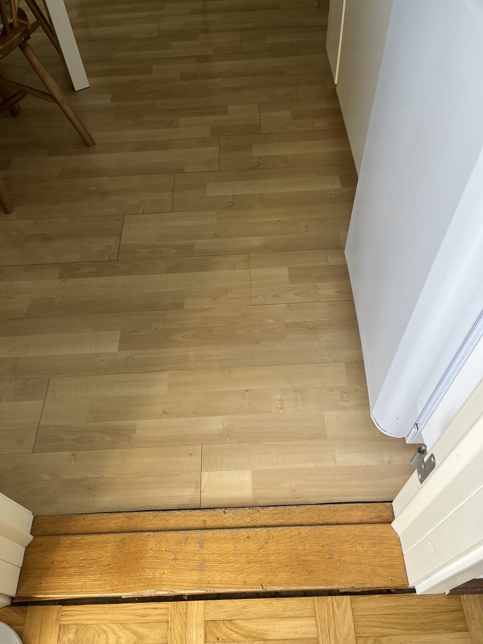

Menar du hur man åtgärdar den bristfälliga läggningen med skarvar?
Det kan man inte utan att riva upp och lägga om eller lägga ett nytt golv.

Ok tänkte om man kan ta bort tröskeln, för det finns ingen dörr, och lägga ngn annan typ av tröskel eller liknande.

Eller menar du hålet vid trösken? Det går att lösa med en list
Ok tack det var det jag menade 👍

Du menar avståndet mellan golvet och tröskeln som antagligen förespråkas av golvtillverkaren för att golvet skall kunna röra sig? det brukar man täcka med lister.

Jag kanske låter totalt okunnig nu (och det är jag). Men om golvet ligger löst så borde man väl även kunna knacka ihop det så att fogarna drar ihop sig?
Tänker lite som en sådan där barnleksak med nio bitar man flyttar runt för att skapa en bild.

Det går inte att åtgärda utan att bryta upp och lägga om eller nytt. Finns det kvar några paket av det gamla så kan det räcka... oerhört fult lagt, man bör alltid sträva efter att lägga halv i halv så slipper man så fula mönster på golvet.
Ja du kan göra det men det är rätt mycket jobb. Men det finns tunna breda eklister. Eller en plåt. Men då behöver man stöd under merparten av listen

Om det nu är springan vid listen så går det ju även att fylla med träfärgad fogmassa om man vill få det lite mindre i ögonfallande. Inte den snyggaste lösningen men vill man inte leka finsnickare och göra sig en täckande list är det nog enklaste alternativet. Blir man inte nöjd är det ju bara att peta port det tänker jag.

Kvartslist i ek på närmre sidan. Troligen för lite höjd för en sån på bortre sidan?
Annars byta ut tröskeln till en slät tröskel i ek, som finns i olika bredder, och kan täcka båda springorna. Men då kräver anslutningarna mot dörrkarmen åtgärd för att se bra ut.
