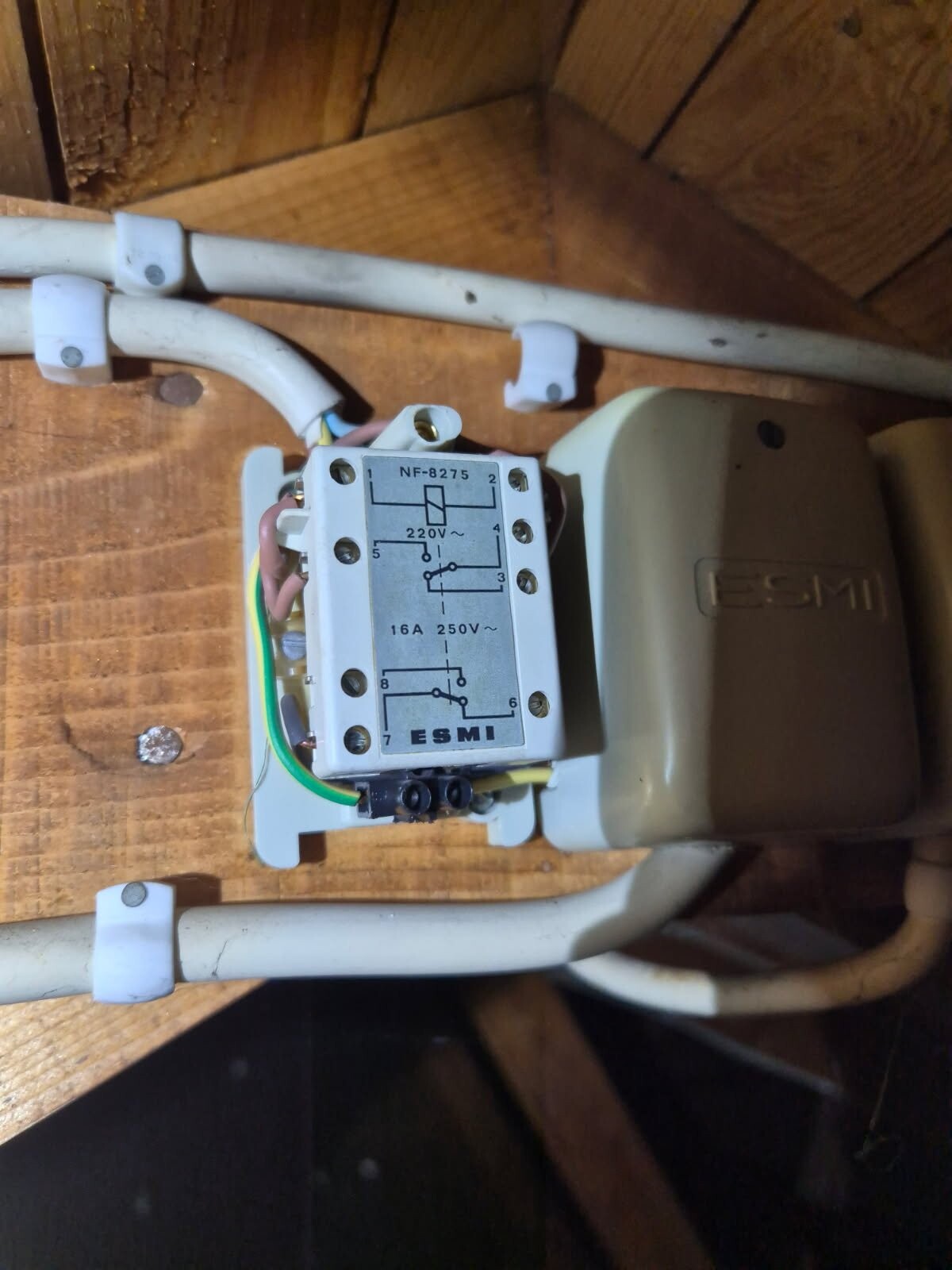

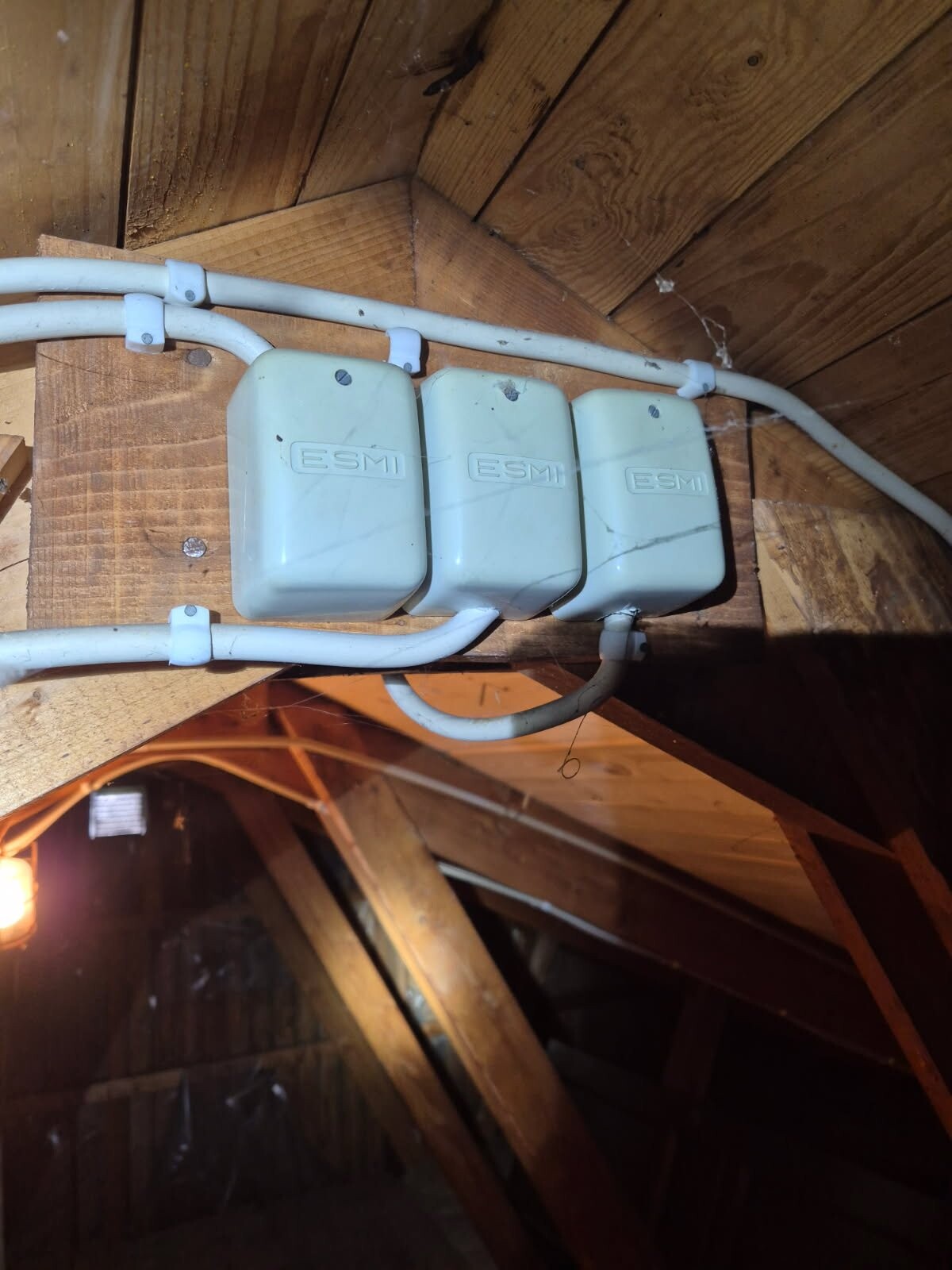

Var uppe på vinden häromdagen och hörde ett surrande ljud från dessa eldosor(?).
Vad är det för något? Bör jag oroa mig för ljudet, brandrisk?
Försökte följa trådarna men de gick alla in i andra dosor och det blev klurigt att på den vägen försöka lista ut vad de är kopplade till.
Mvh

Det är reläer. Jag gissar att de styr något slags utebelysning men det är en fet killgissning. Om du kopplar bort matningen till spolen (1-2) så får du se vad som slocknar. Troligen ingen brandrisk alls, surrandet kommer från spolen.
En blir ju onekligen lite sugen på att se hur det är kopplat eftersom det ser ut som att det bara är en kabel per relä. Vidarekopplat mellan kanske? Som gulgrön, som smiter vidare till andra dosan.

Relän, om man googlar på modellbeteckningen.
Relän får en insignal i form av ström och byter med det läge på en strömbrytare. Det kan väl vara när de är aktiverade som den lilla aktuatorn låter.
Om du går till gruppschemat vid elcentralen. Finns det något som nämner relän? Någon styrd strömförbrukare på eller nära vinden?

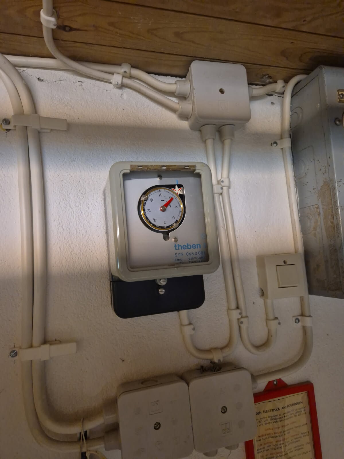

Aha, relän. Kan de användas för fasadbelysningen kanake? De är styrda mha detta "uret" som jag måste ställa in manuellt 🙂

Gamla esmi-reläer, inte lämpligt att ha på vinden- börjar nog bli dåliga om dom surrar- kontakta elektriker och flytta funktionen till lämpligare ställe i huset tex vid elcentral e.d.
Tack, då blir det att få hit elektrikern för att flytta/ta bort

Ang reläerna blir jag ju nyfiken på vad syftet med dem är. Är det olika grupper till utebelysningen så att det krävs isolationareläer?
Jag tänker mest på brandrisken ifall surrandet nu skulle indikera något sådant, så ifall de inte används kan de lika gärna tas bort.
Kan uppdatera dig på deras användningsområde när jag fått hit elektriker, men det dröjer några veckor då min vanliga är på semester :-)
