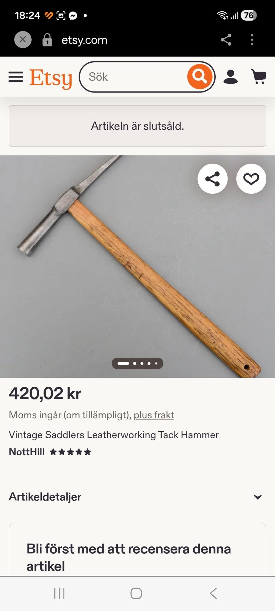

Vintage Saddlers Leatherworking Tack Hammer​
Vintage sadelmakarhammare
  • Vintage sadelmakarhammare med trähandtag och metallhuvud, liggande på en grå yta.
imported_Benno
Så jaa typ tapetserar hammare...
Vet inte det jag; det är rätt mycket som skiljer yrkena sadelmakare och tapetserare åt…
Viss överlappning förekommer men det är olika material/tekniker och förmodligen därmed verktyg som gäller.
Som jag ser det har du slagit fast att det är en hammare för sadelmakeriarbeten. 👍
