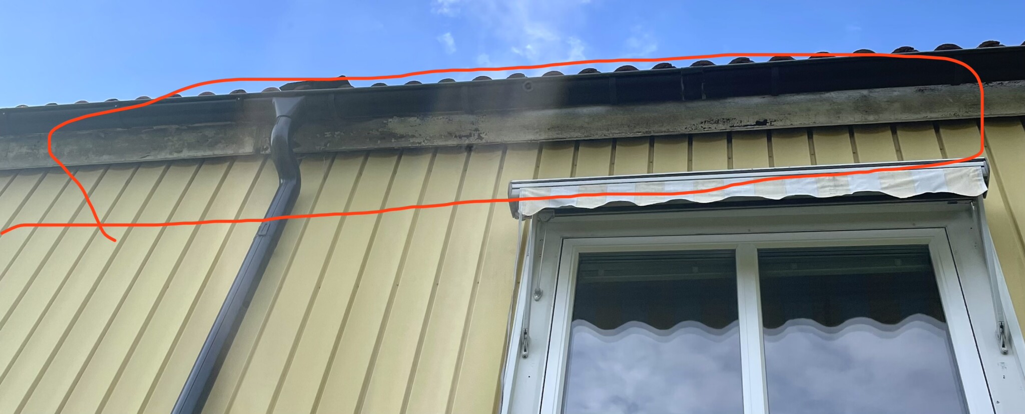

Hej! Den här brädan sitter nedanför taket och ser lite tråkig/sliten ut. Vad kallas den och vad har den för funktion?
  • Sliten bräda under takkant vid fasad. Regnränna och stuprör syns, liksom ett fönster med markis nedanför, omgiven av gul fasadpanel.
Det är en takfotsbräda som skyddar ändarna på takstolarna från fukt.

Tack! Är den enkel att byta ut själv? Kräver en lång stege..

Kräver det en lång stege så är det inte enkelt. Inte ens måla från en lång stege är enkelt allra minst bända och bryta! Hyr en ställning!

Den ser ut att kunna bytas enkelt på ditt hus. Bra råd ovan att skaffa en ordentlig arbetsställning.

Utan ställning blir det jobbigt. Jag bygger egen ställning i trä men om marken är hyfsat plan och ställningen bara behövs tillfälligt är det nog bättre att hyra en färdig.
Räkna med mer jobb än tänkt. Ofta är hängrännan fäst i takfotsbrädan så hängrännan behöver demonteras och så upptäcker du att den är i dåligt skick eller behöver målas. Och med hängränna och bräda borta så hittar man brister med taket...

Ok ja det kanske inte är en så bra idé att ge sig på själv. Får ta och ordna en lång stege för att inspektera skicket, kanske bara kan tvätta och måla istället. Tack!
Så jäkla komplicerat är det inte. Upp med stegen och kolla. Så kan du ta det därefter.
