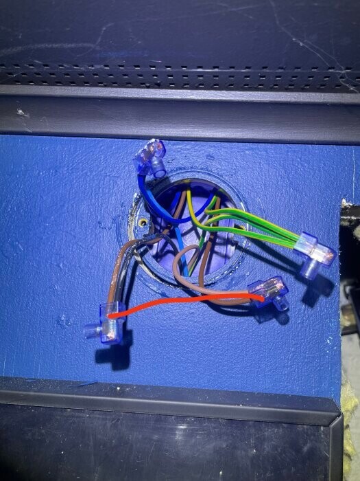

Det verkar inte gå att radera ett inlägg så därför skriver jag ett svar med inlägget där jag rättat till visa autocorrect fel och problemet jag söker hjälp med:
Ska försöka förklara mitt elproblem. Efter att ha byggt klart mitt rum i källaren för 5-6 år sen så kom en elektriker och hjälpte mig att koppla in lampor och lampknappar. En främre lampknapp för de främre lamporna och en bakre lampknapp till de bakre lamporna. Tänder jag med den främre tänds allt och den bakre kan jag bara släcka de bakre med inte tända separat. Jag vill alltså att man ska kunna tända och släcka lamporna på respektive lampknapp inte ha en som tänder alla och en som inte tänder någon. Har ingen kontakt till min elkille så kollar med er. Det är inget problem som dykt upp nu utan jag har bara inte orkat ta tag i det förrän nu.
På bilden ser ni apparatdosan där allt samlas. Det högra uppre hållet kommer huvudströmmen in, i det vänstra uppre hållet går elen till den bakre lampknappen och den som går neråt till den främre lampknappen, det går alltså fyra sladdar den till den främre lampknappen. All jord är sammankopplad tillsammans. Nollan är kopplad tillsammans. Men fasen från huvudströmmen är bara kopplad med den nedre (främre knappen) sen kommer en svart (tändare?) från den nedre (främre knapp) kopplad till fasen på den övre vänstra (bakre knapp). Är det här det felar? Vad ska jag göra?

Koppla rätt. Obruten fas till respektive strömbrytare. Tändtråd från respektive lampa till den strömbrytare som ska styra lampan. Alla nollor ihopkopplade och alla skyddsjord ihopkopplade.K kizzy skrev:
Som sagt var är det en av de enklaste kopplingarna man kan göra. Förstår du inte hur det fungerar ska du kanske ta hjälp av någon?
Om jag förstår dig rätt ser vi i dosan på bilden trådar till den främre strömbrytaren och de bakre lamporna. Var finns trådarna till de främre lamporna? Var finns strömbrytaren till de bakre lamporna? Utan fler bilder eller scheman blir det bara gissningar. En gissning är att de tre bruna skall sitta ihop och den svarta bara skall isoleras. Nu ser det ut att vara tändtråden till främre lamporna som fortsätter till de bakre. Men jag kan inte råda dig att prova den omkopplingen innan du har rett ut lite bättre vad som är vad.K kizzy skrev:På bilden ser ni apparatdosan där allt samlas. Det högra uppre hållet kommer huvudströmmen in, i det vänstra uppre hållet går elen till den bakre lampknappen och den som går neråt till den främre lampknappen, det går alltså fyra sladdar den till den främre lampknappen. All jord är sammankopplad tillsammans. Nollan är kopplad tillsammans. Men fasen från huvudströmmen är bara kopplad med den nedre (främre knappen) sen kommer en svart (tändare?) från den nedre (främre knapp) kopplad till fasen på den övre vänstra (bakre knapp). Är det här det felar? Vad ska jag göra?

Varför fyra? Varför nolla och jord till den främre knappen?K kizzy skrev:
Eller är det så att kablarna till de främre lamporna går direkt från knappen utan att passera här?
Och vad gör den svarta ner till den främre knappen om nu matningen till de bakre går uppåt. Varför inte mata den bakre knappen direkt härifrån?
Nej som många säger.. Rita en skiss! Svårt att få grepp om hur det är.
Eller spalta upp det noga i textform. Fakta!.. Inte i någon "berättelseform"
Jag tänker också på att de tre bruna ska sitta ihop. Om det nu är tändtråden som skickas bak till den bakre strömbrytaren så borde det väl vara därför den blir ”huvudströmbrytare”?A Avemo skrev:Om jag förstår dig rätt ser vi i dosan på bilden trådar till den främre strömbrytaren och de bakre lamporna. Var finns trådarna till de främre lamporna? Var finns strömbrytaren till de bakre lamporna? Utan fler bilder eller scheman blir det bara gissningar. En gissning är att de tre bruna skall sitta ihop och den svarta bara skall isoleras. Nu ser det ut att vara tändtråden till främre lamporna som fortsätter till de bakre. Men jag kan inte råda dig att prova den omkopplingen innan du har rett ut lite bättre vad som är vad.
De främre lamporna går via strömbrytaren som sen skickar sladdarna hit. Sladdarna som går bak går till den strömbrytaren som sen skickar sladdar till lamporna där.
Övre hålet till höger matar in huvudström, brun, blå och jord.P PappasHammare skrev:Varför fyra? Varför nolla och jord till den främre knappen?

Övre vänstra hålet matar ström till den bakre knappen.
Nedre hålet matar ström till främre knappen. Alla jord är satta tillsammans i ubåt.
Alla blå är satt i ubåt.
Brun från huvudström kopplad med brun till främre knapp. Sen kommer det en svart tråd från främre knapp som är satt i ubåt med bruna kabeln som matas till bakre knapp.
Jo, det är samma info du gett förut - men hur är lamporna inkopplade i kretsen? Hur ser det ut i dosorna där strömbrytarna sitter t.ex?K kizzy skrev:Övre hålet till höger matar in huvudström, brun, blå och jord.

"Sen kommer en..... " Det säger ju inget.K kizzy skrev:
Men låt oss gissa att den svarta ledaren är en tändkabel från knappen.
Att man dragit den är antingen enligt önskan eller stor feltolkning om vad som önskades.
Gissningsvis är att koppla ihop alla bruna i kopplingsdosan och antingen ta bort den svarta helt eller låt ubåten sitta kvar.
Sen en fråga till de som jobbar med detta.
Hur ofta använder man ubåtar som i detta fall?
Fanns det inte bättre för 5-6år sedan?
Som flera har påpekad. Både tändknappar ska ha fas in. Nu verkar det som att den bakre tändknappen endast får fas in när den framre är påslagen. Alltså, nu är tandtråd från framre knappen kopplad som inkommande fas till den bakre knappen?? Rita ett skema åt dig själv så bör du se vart felet ligger. Om inte då behöver du hjälp på plats.K kizzy skrev:Övre hålet till höger matar in huvudström, brun, blå och jord.
PS, glöm inte att stänga av elen innan du petar på tråden
Då borde det bara vara att koppla ur den svarta i dosan och isolera den med tex en ubåt och sätta en kabel mellan matande och den bruna kabeln till de bakre.K kizzy skrev:Ska försöka förklara mitt elproblem. Efter att ha byggt klart mitt rum i källaren för 5-6 år sen så kom en elektriker och hjälpte mig att koppla in lampor och lampknappar. En främre förmer främre lamporna och en bakre till de bakre. Tänder jag med den främre tänds allt och den bakre kan jag bara släcka de bakre med inte tända separat. Har ingen kontakt till min elkille så kollar med er.
På bilden ser ni apparatdosan där allt samlas. Det högra uppre hållet kommer huvudströmmen in, den vänstra formrike de bakre och den som går neråt till den främre. All jord är sammankopplad tillsammans. Nollan är kopplad tillsammans. Men fasen från huvudströmmen är bara kopplad med den nedre (främre knappen) sen kommer en svart (tändare?) från den nedre (främre knapp) kopplad till fasen på den övre vänstra (bakre knapp). Är det här det felar? Vad ska jag göra?

Ja kanske, men labba inte med det innan du har tagit reda på exakt hur det är kopplat. Vilken tråd går till vilken anslutning på brytarna osv. Börjar man labba villt utan att ha exakt koll så kan det gå väldigt illa.
Det räcker inte med "det borde vara...". Man måste VETA hur det skall vara kopplat och förstå varför innan man provar.
