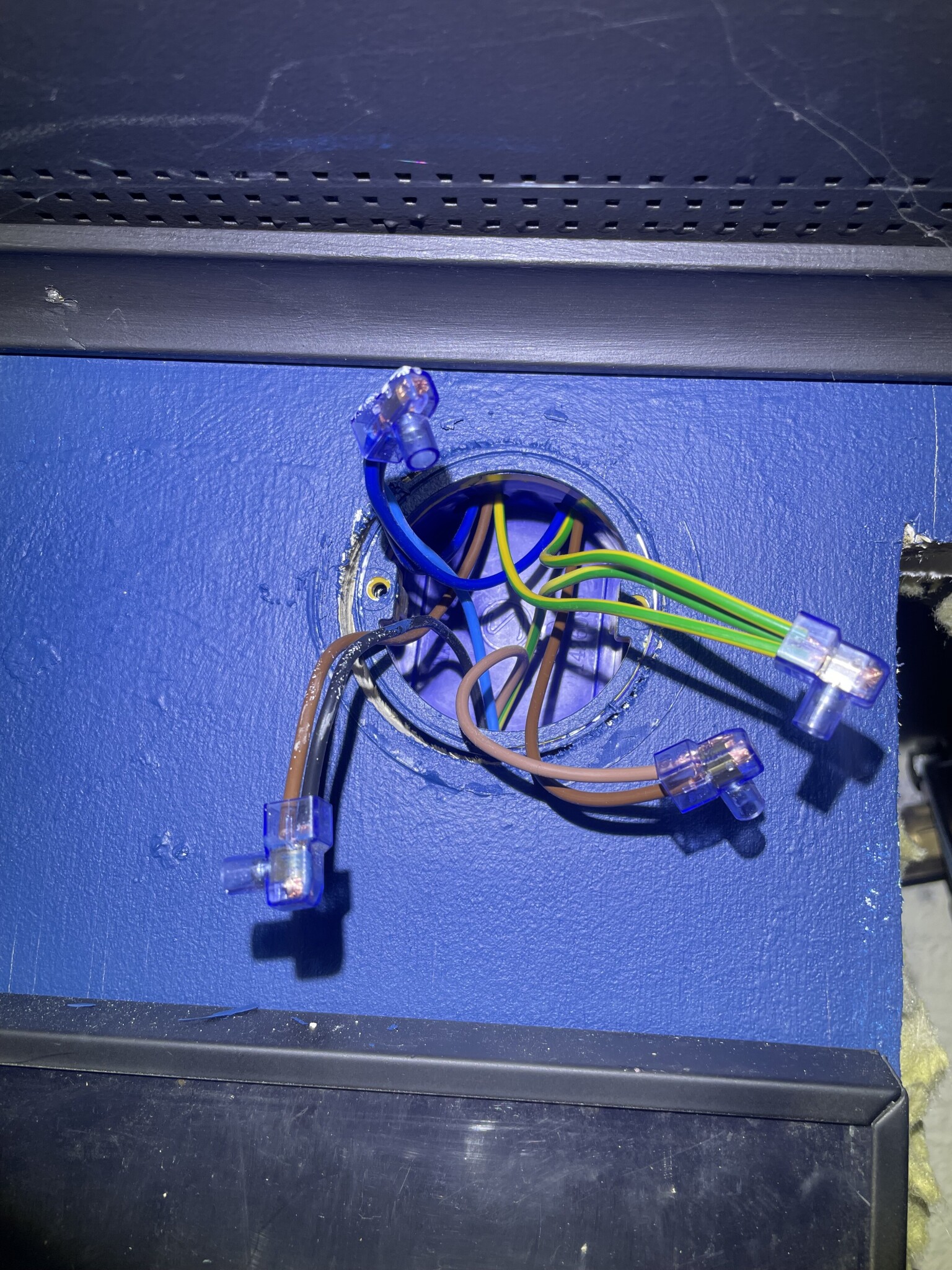

Ska försöka förklara mitt elproblem. Efter att ha byggt klart mitt rum i källaren för 5-6 år sen så kom en elektriker och hjälpte mig att koppla in lampor och lampknappar. En främre förmer främre lamporna och en bakre till de bakre. Tänder jag med den främre tänds allt och den bakre kan jag bara släcka de bakre med inte tända separat. Har ingen kontakt till min elkille så kollar med er.
På bilden ser ni apparatdosan där allt samlas. Det högra uppre hållet kommer huvudströmmen in, den vänstra formrike de bakre och den som går neråt till den främre. All jord är sammankopplad tillsammans. Nollan är kopplad tillsammans. Men fasen från huvudströmmen är bara kopplad med den nedre (främre knappen) sen kommer en svart (tändare?) från den nedre (främre knapp) kopplad till fasen på den övre vänstra (bakre knapp). Är det här det felar? Vad ska jag göra?

Du behöver inte skylla på någon okontaktbar elektriker om du kopplat själv. Ingen här kommer att polisanmäla dig.
Bilder på hur strömbrytare och armaturer är kopplade skulle underlätta.

Och bilden säger inget om hur det är kopplat. Gör en skiss med alla dosor och hur rören/slangen är dragen så kanske någon orkar hjälpa dig att koppla.

Har det slutat fungerat efter 5-6 år eller vill du ändra funktionen?
Nej, har aldrig fungerat, men har aldrig tagit tag i det förrän nu
Ska sätta mig och försöka rita en skiss

Drog rören själv men hade en eliktriker som var och kollade innan väggarna åkte upp och kopplade sen ihop kablarna.
Menar du bild på själva strömbrytaren när man öppnat upp den? Lamporna och sladdarna till dom ligger ovan tak så svårt att visa?

Men varför sitter inte alla de blåa ihopkopplade som de andra två kablarna?

Hur vill du att det ska fungera, har lite svårt att förstå hur du menar!
De 3 jag ser sitter i samma ubåt, missar jag nån?

Förlåt menade de bruna där de två som kommer från huvudströmmen och går vidare till den främre sitter ihop. Den som går till den bakre sitter med en svart som kommer från främre knappen. Det är fyra kablar i det nedre röret som går till främre knappen

Damn you outocorrect. Den främre lampknappen och den övre vänstra sladdingången.
Förlåt, det jag vill är att man ska kunna tända och släcka de bakre lamporna med den bakre knappen och de främre lamporna med den främre knappen.
Som sagt var behöver du kolla hur det ser ut bakom lamporna och rita upp hur det ser ut. Det går inte att förstå dina textbeskrivningar tillräckligt bra.

Jag vill alltså kunna styra den bakre lamporna med den bakre knappen och de främre lamporna med den främre knappen
RoTe
Det du beskriver är ju den enklaste kopplingen som finns. Låter extremt märkligt att någon har misslyckats med den.
