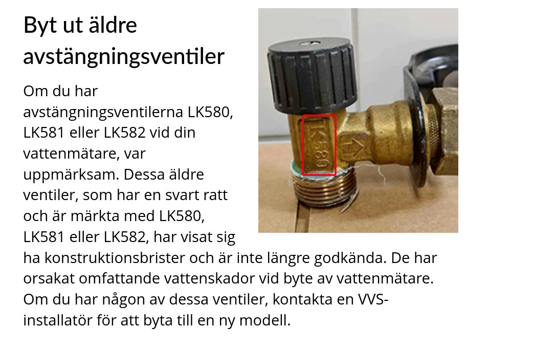

Värt att nämna att LK påstår att LK582 har fixat problemet med dess föregångare och inte kan "explodera". Den ser i princip lika dan ut, så kolla märkningen. Så den ska vara ok att använda, men antar att det är upp till va-bolaget i slutändan.
LK581/582 har också smeknamnet "champagnekorken" för hur de ibland beter sig.
Jag kan lova att precis vem som helst har enorm panik efter att ventilkäglan har skjutits iväg och det sprutar fritt med fullt vattentryck utan att man kan göra något.

Då är frågan om man skall lita på detta och "spara" minst 6000:- på att inte byta ut ventilerna. För det var LK582 som satt vid vattenmätaren. Kommunen har i alla fall inte haft några invändningar vid de två tidigare mätar bytena....J JSten skrev:

I övrigt har jag ingen info ifall man kan lite på LK's utfästelse att 582 är OK.
Men t.ex. det faktum att roli inte fått några synpunkter på sina är ju ett tecken på att hans huvudman för vatten är OK med dessa.
Jag tänker också att man faktiskt borde kunna lita på vad LK skriver, det är ju inget litet skumraskföretag direkt.
Här t.ex. så anges endast 580 och 581 som problematiska och krav på byteAlfredo skrev:

Och här är tre länkar där de säger att alla tre, dvs LK580, LK581 och LK582 ska bytas av säkerhetsskäl. Så vad skall man tro? Kommer nog att ha kvar mina LK582 tills min kommuns VA-avdelning säger något.
