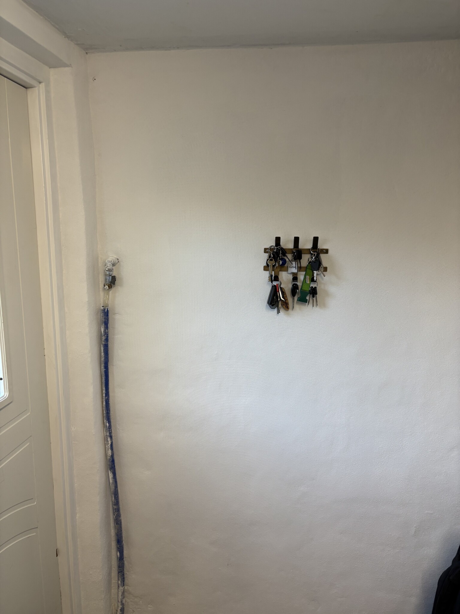

2. Målat väggen jag putsade för x antal månader sedan

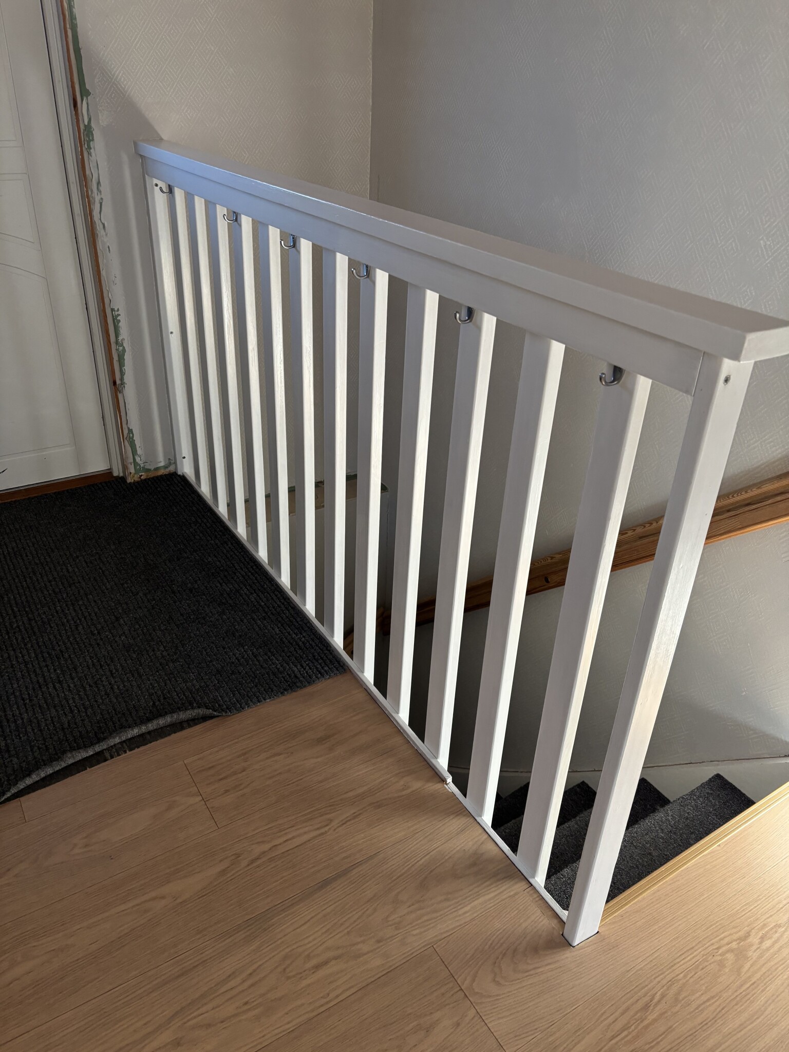

3. Demonterat fallskydd vid inomhus trappan och målat

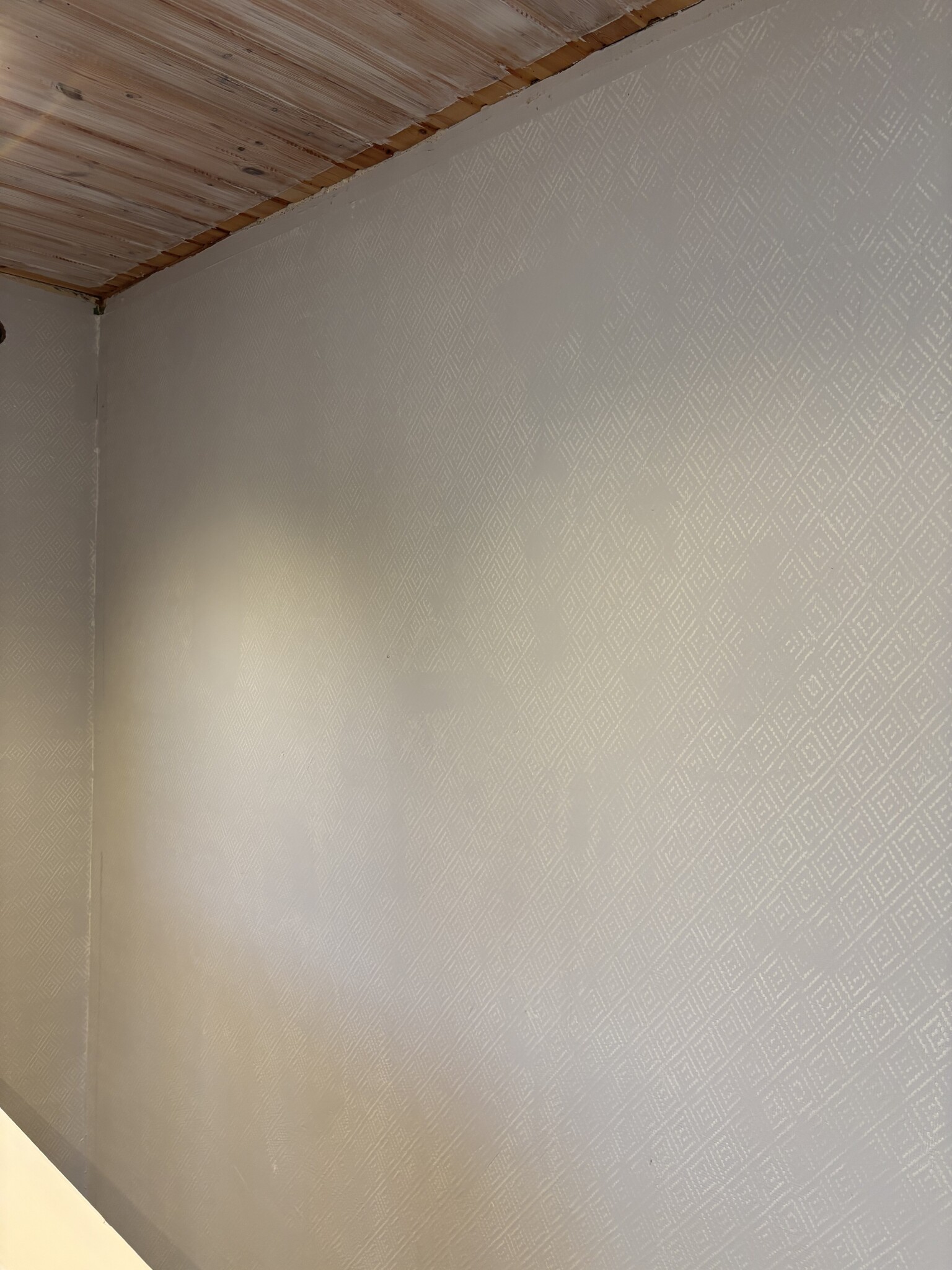

5. Bredspacklat första vändan på tre väggar i övre hallen.

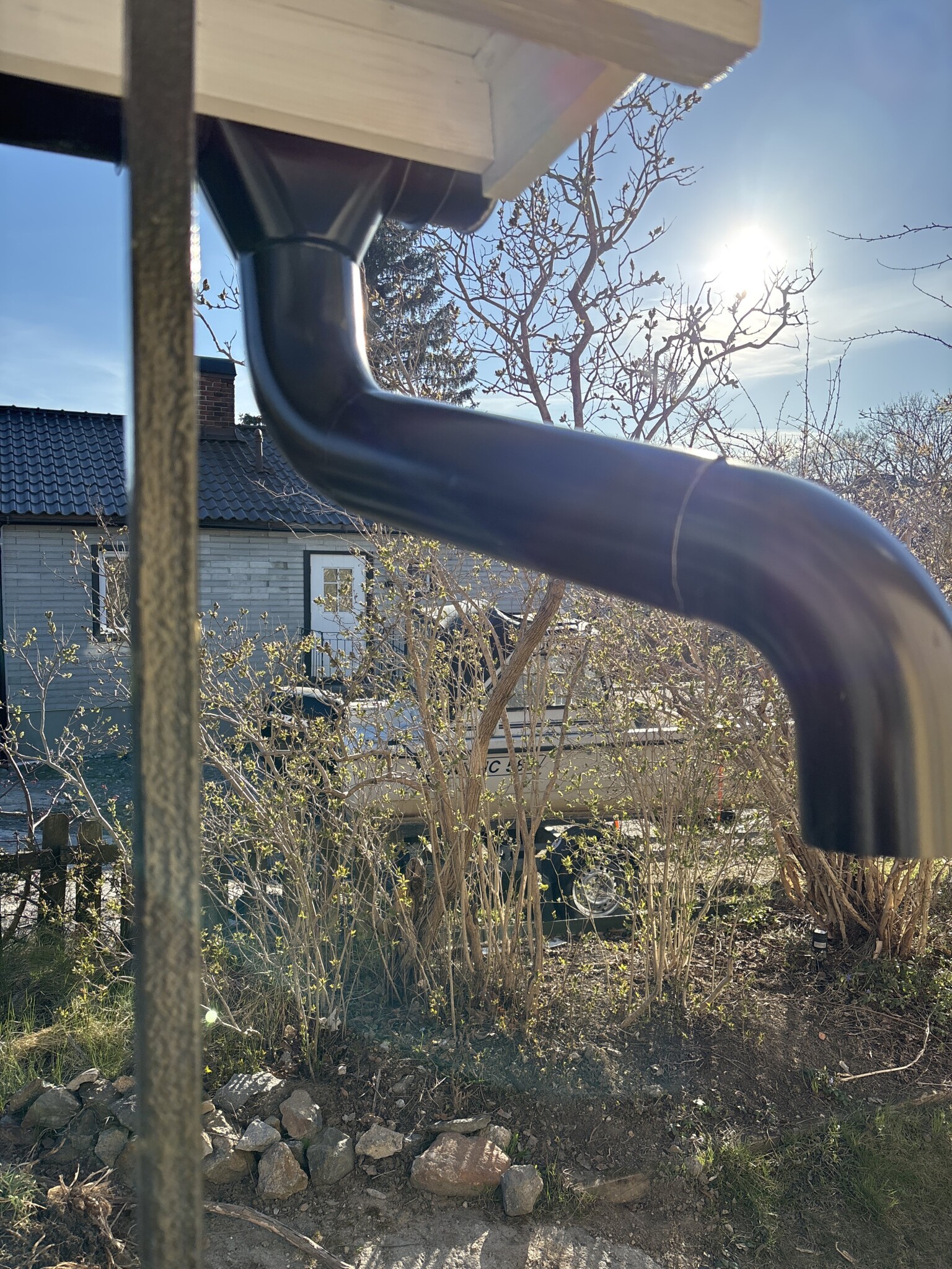

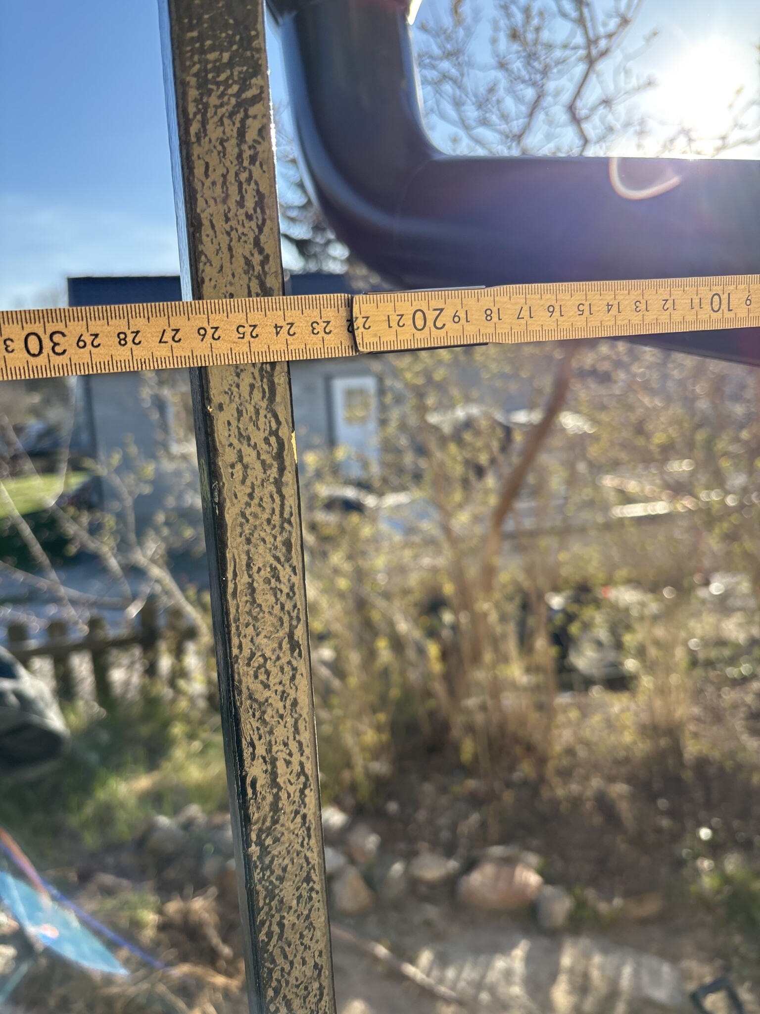

Pular med stuprör, någon som har en bra idé att få fast det?
Tänker att det vore grymt att fästa i järnstolpen.

Vad är det för stolpe, dim? Har själv fäst mitt stuprör genom att popnita fast två stycken vanliga stuprörsfästen direkt i en stolpen av VKR 100*100*5. Hade loss fästet för att utföra lite målningsunderhåll kring fästet förra året. Det var lite rost kring själva fästet men då hade fästet varit monterat i 27 år.

Järn, samma som gamla grinden var av, omöjligt att borra i.

Då kanske du får svetsa dit ett öra att fästa stuprörsfästet till. Ser ju ut som om det var svetsat uppe vid taket.

Jo får nog bli så

Det finns beroende på fabrikatet stift för tillhörande svep. Plannja, Lindab, Vijo mm

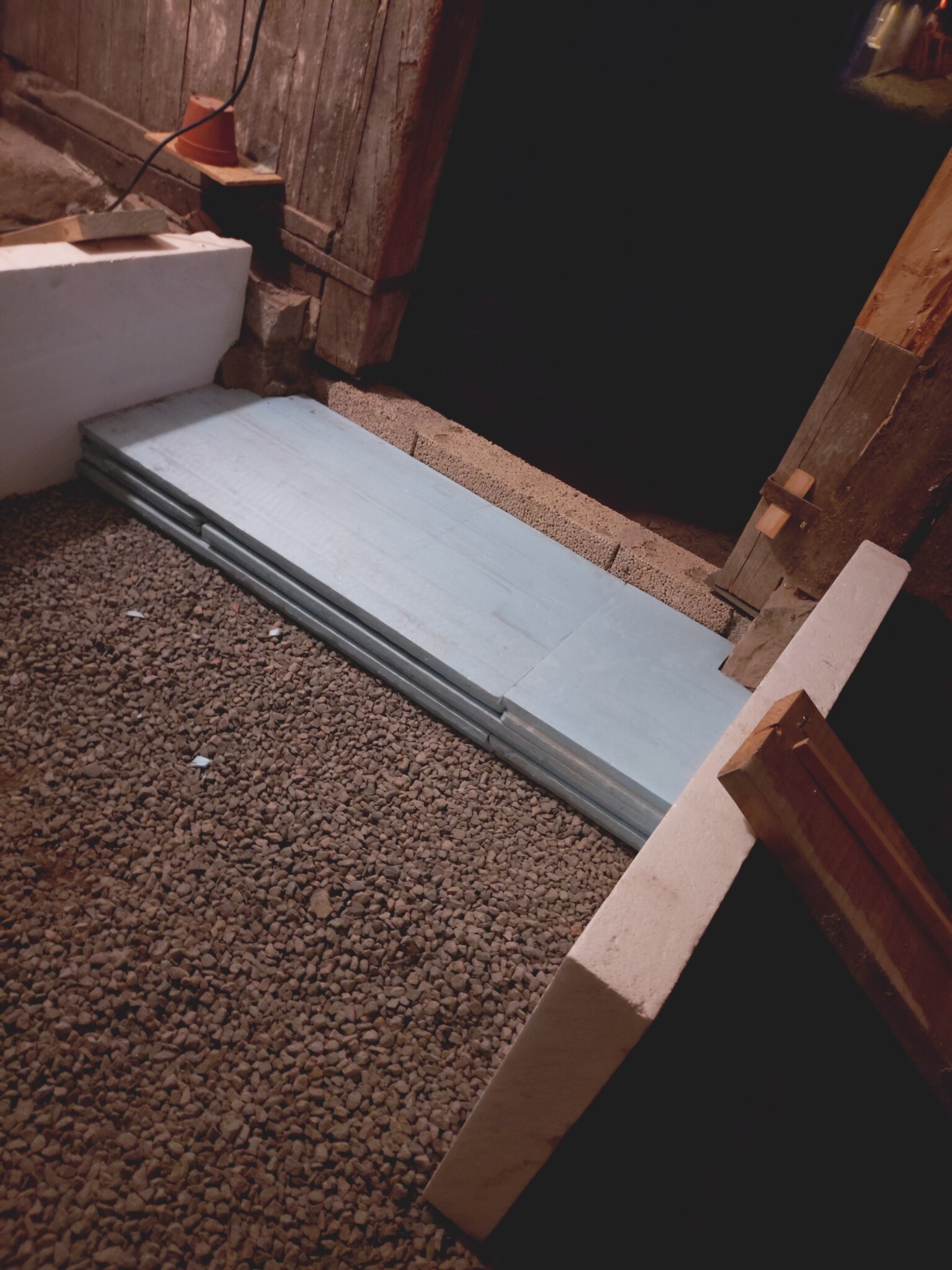

Format ett kort trappsteg in i nya snickeriet
