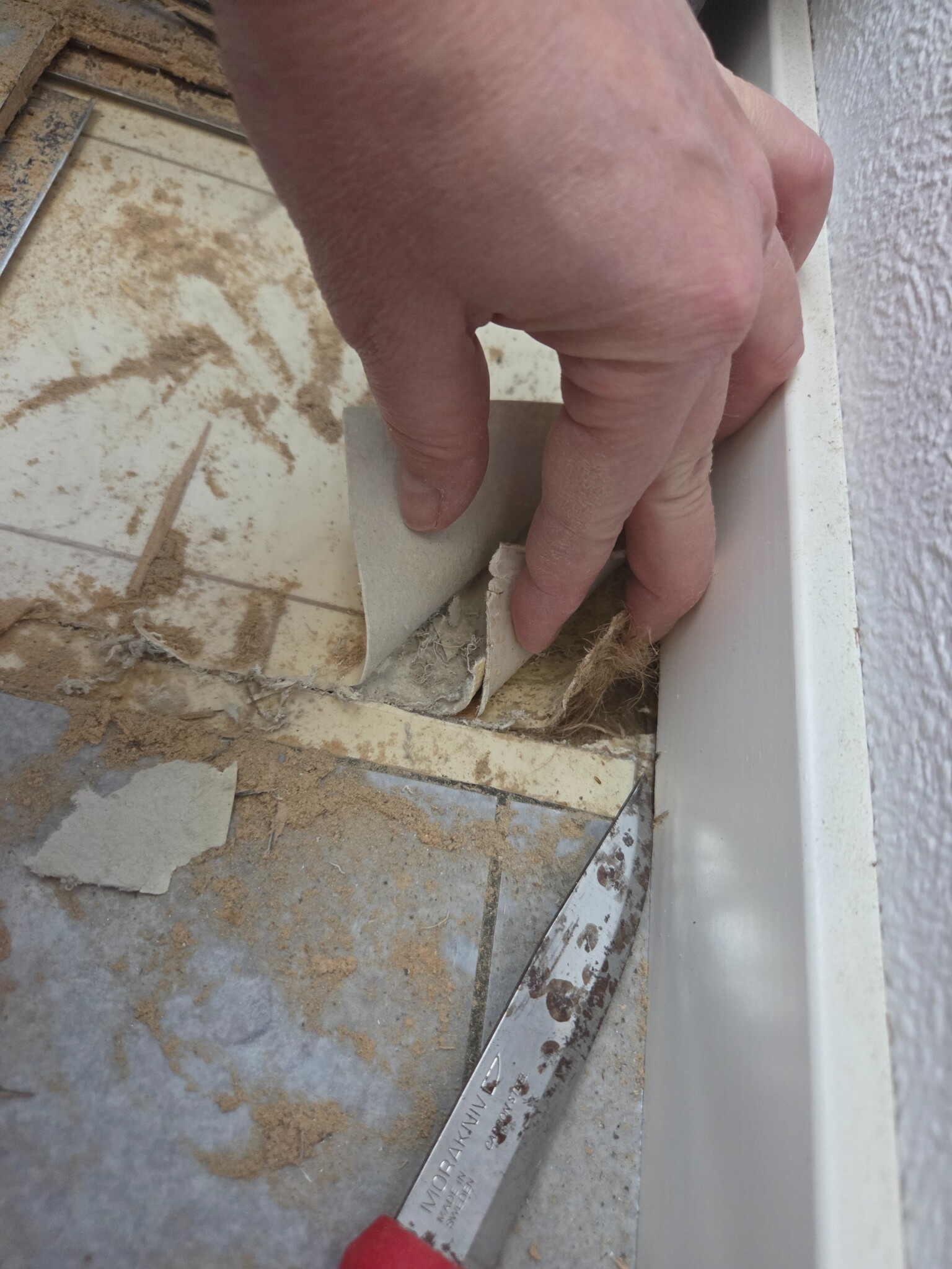

Idag har det sågats ett hål i köksgolvet för att kolla hur många lager golv vi har.
Resultat: 1 laminat och 3 plastmattor, blir nog till att skicka det understa lagret för asbest kontroll då huset är byggt 73.
  • Hand drar upp golv som visar flera lager, inklusive laminat och plastmatta, med en kniv vid sidan.

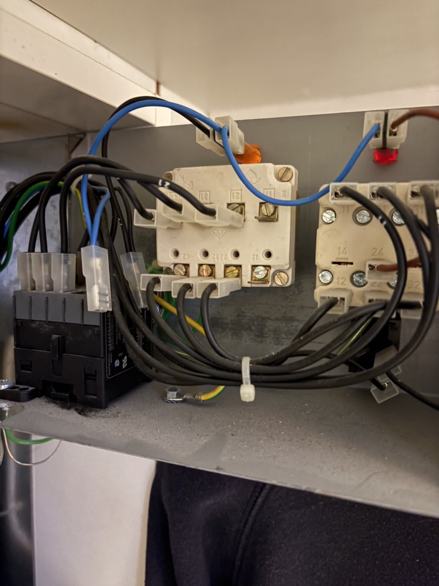

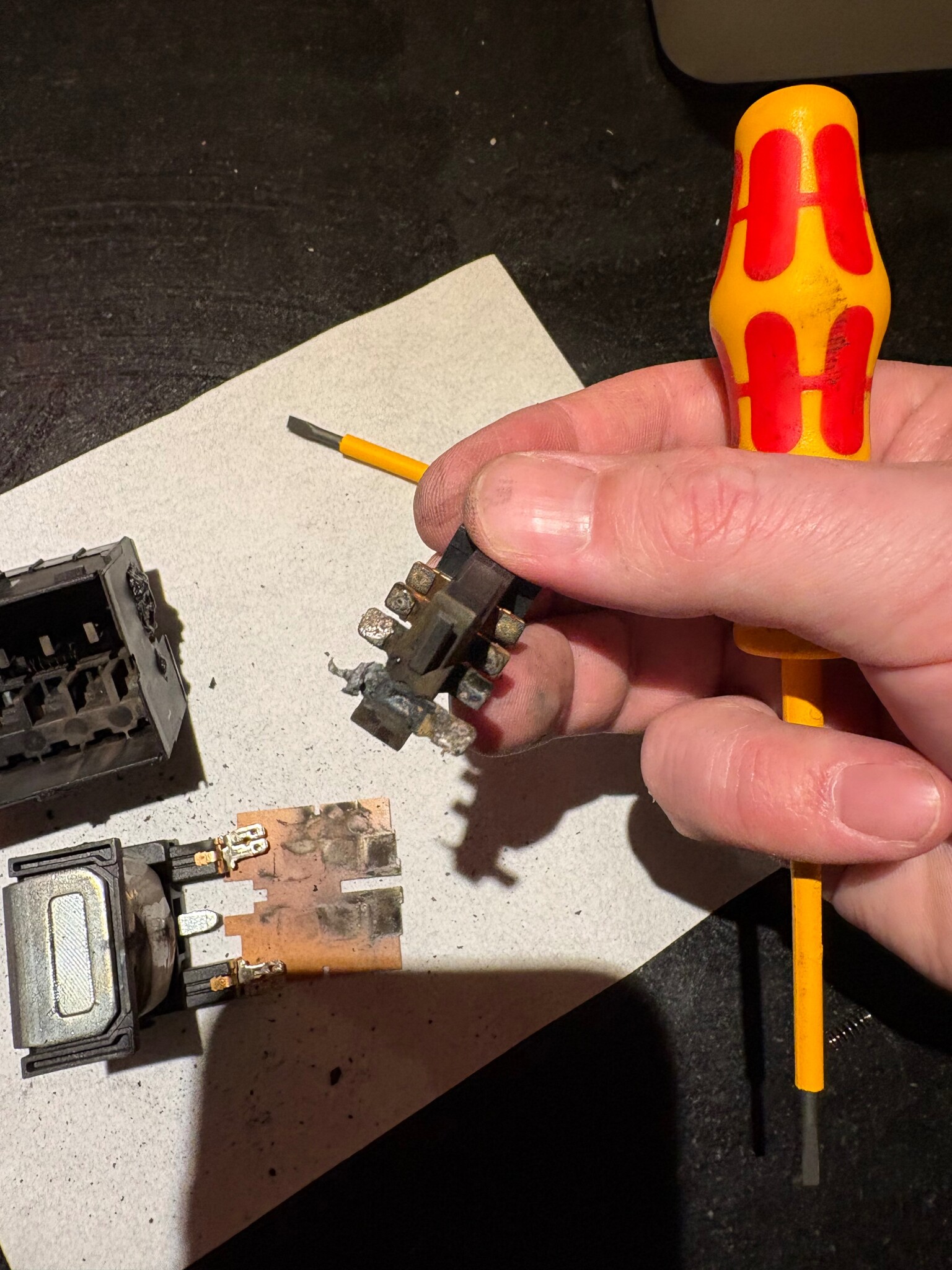

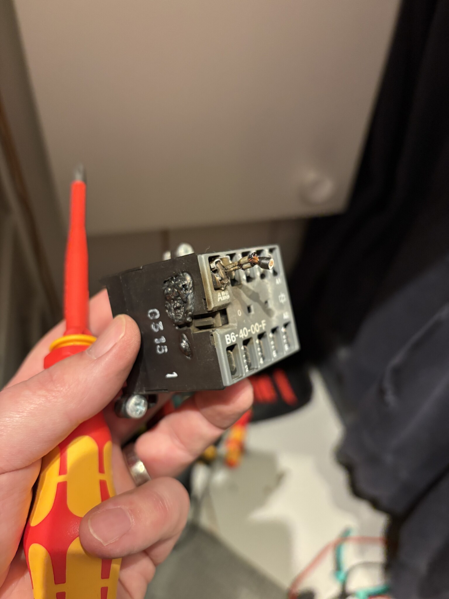

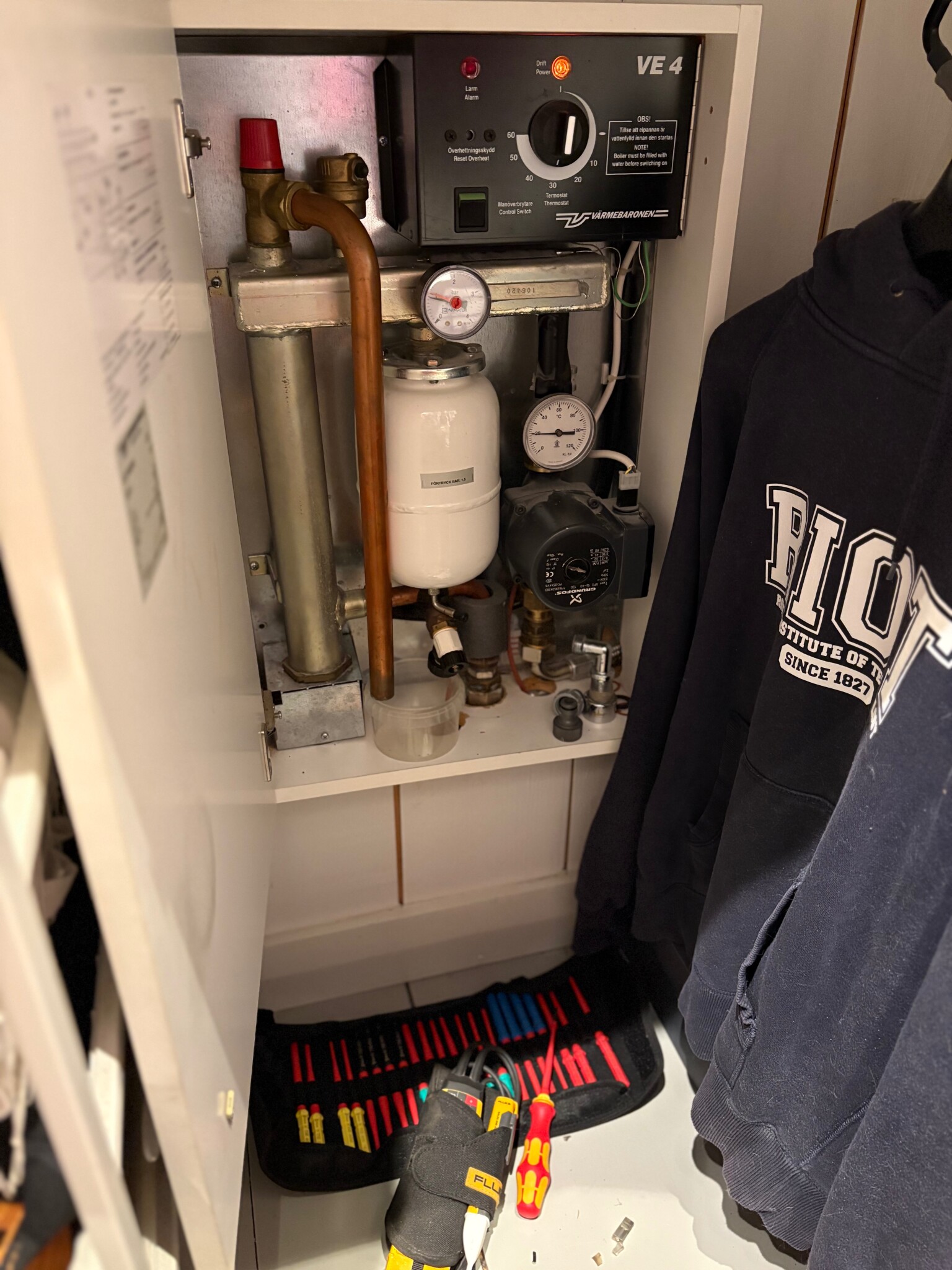

I vårt lilla hus står en enkel elpanna för uppvärmningen. Jag märkte igår kväll att det blev kallare och noterade att säkringen gått. Gjorde som man inte ska och slog bara på varvid pannan drog igång till synes som vanligt. Eftersom jag ändå vet att man ska undersöka varför en säkring löst tog jag tag i det efter lite andra småjobb och ville se att värmen kom tillbaka - vilket den så sakteliga gjorde.
Började att kolla belastningen då den sitter på en separat mätare - såg ut som vanligt, två steg om 2kw resp 4kw där den nästan alltid går på enbart 2kw. Märkte dock att utetemperaturkompenseringen(UTK) inte funkade utan den verkade använda sin inbyggda termostat (som sitter i serie med UTKn så den inbyggda står lite högre än det UTKn ska ge vid vad jag bedömt som kallast möjliga) och jag kunde inte heller stänga av 2kw steget med min ”manuella override” på samma ingång som UTKn använder.
Började ana att jag hade problem med pannans kontaktor även om jag inte fattade varför inbyggda termostaten (som jag felaktigt trodde använde sig av kontaktorn) verkade funka. Det är lite trångt och svårt att se kontaktorn men jag tyckte den verkade varmare än jag tyckte den borde vara och nog var det en lite konstig lukt. Lät det vara en stund (dock under uppsikt) medan jag funderade och slog upp var man kunde beställa ny kontaktor (lätt att hitta på nätet men svårt att få tag i kvällen innan nyårsafton). Under tiden ökade doften av bränd plast och jag insåg att det definitivt var något fel - så jag slog av och började fundera på alternativa uppvärmningar. Insåg dock efter att konsulterat kopplingschemat och tittat hur det var draget att kontaktorn enbart är för UTK eller annan extern styrning och den inbyggda termostaten sitter med egen brytning i serie med kontaktorn (samt ett övertempskydd också i serie som bryter elpatronen separat). Men det var sen kväll och jag bestämde mig för att sova på saken - det tar mer än ett dygn innan det blir akut med någon annan uppvärmning…
I morse började jag grotta vidare och konstaterade att jag igår kväll hade förstått rätt om att kontaktorn, inbyggda termostaten och övertempskyddet alla bryter för sig - så istället för annan uppvärmning tills ny kontaktor var införskaffad blev det en bypassoperation (bypass av kontaktorn).
Före ingreppet (de två lösa ledarna är styrströmmen till kontaktorn):
Kontaktor med inkopplade kablar och flatstiftskontakter i elpanna efter bypassoperation, del av felsökning.

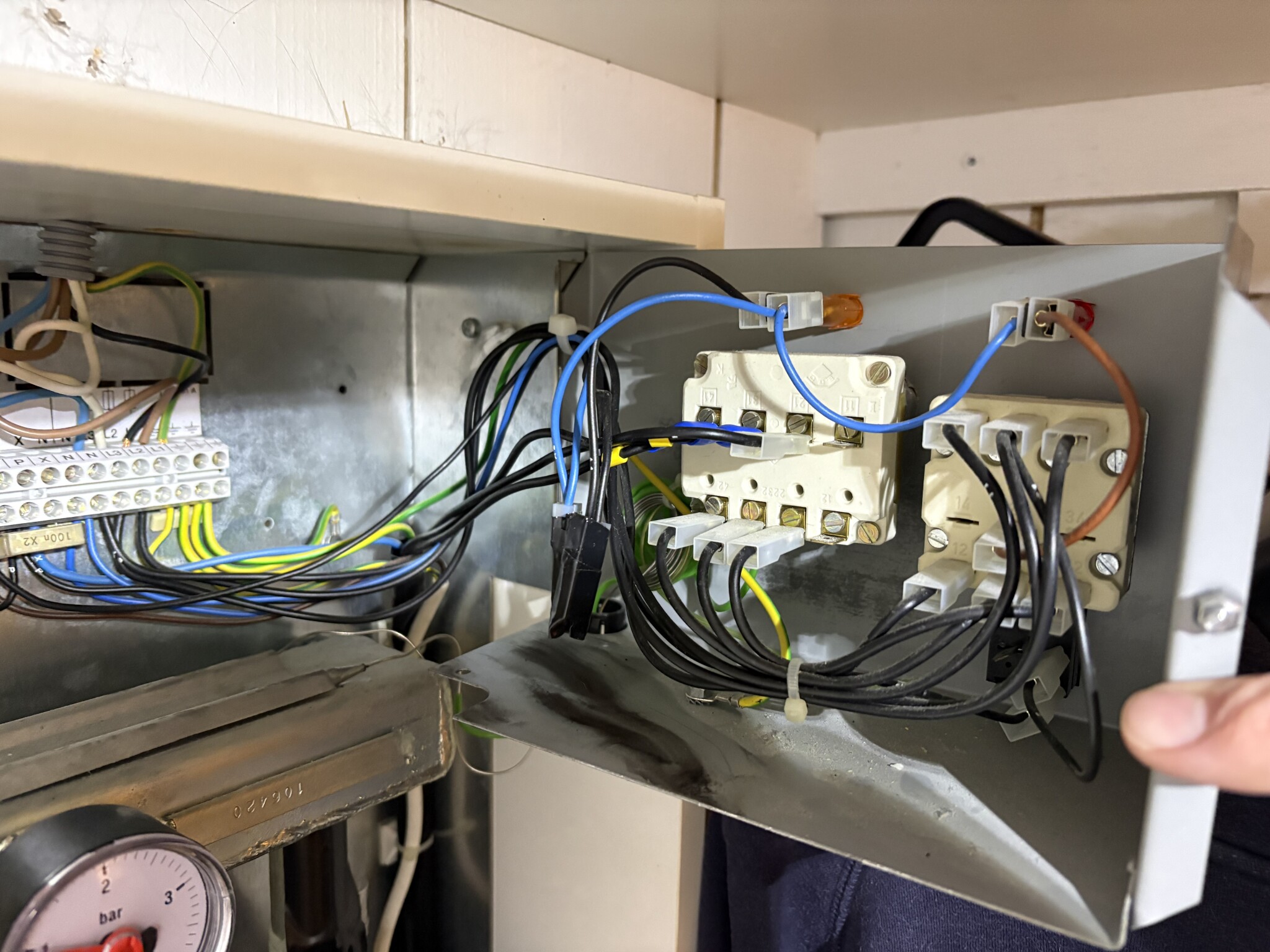

när jag kopplade loss insåg jag att kontakterna bränt fast så det fick bli att klämma lite nya flatstiftskontakter - här är patienten efter färdig bypass
Elpanna med öppen panel och synlig tråddragning. Flatstiftskontakter bytta efter att kontaktorn bränt fast. Arbetet utfört för att återställa värmen.
Värmen åter på väg tillbaka - här anas kanske också den inte helt optimala arbetsställningen
Elpanna i litet skåp med verktyg på golvet, förberett för reparation av kontaktor.

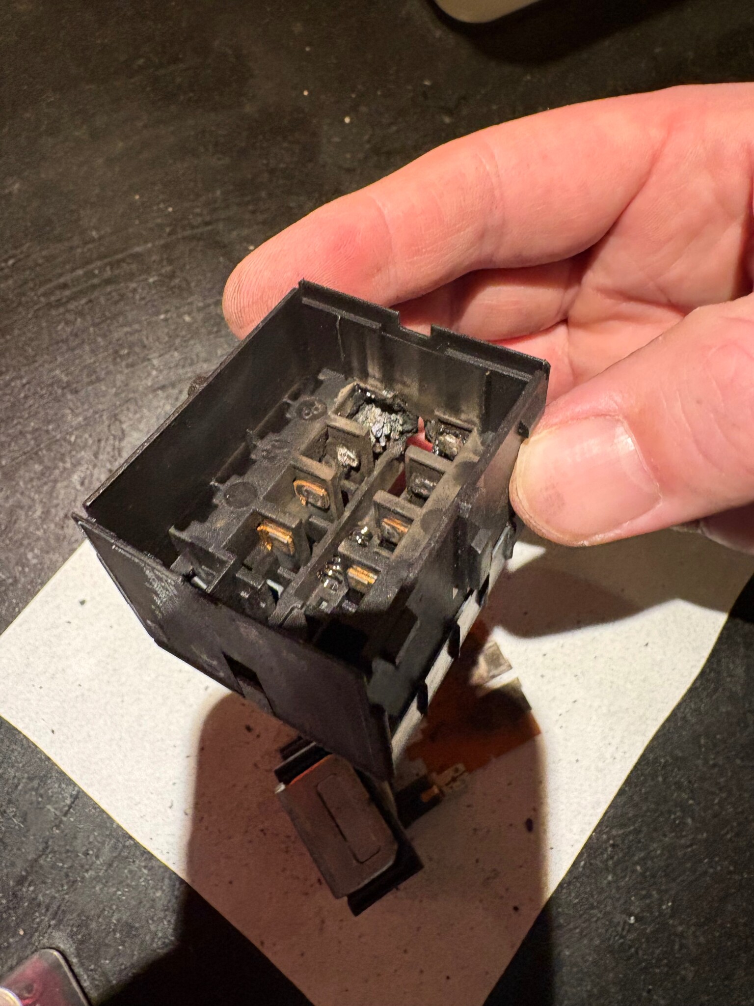

Var ju tvungen att kolla lite närmre på kontaktorn, detta var in mot väggen/hörnet när den satt monterad - men i denna vinkel går det att se att något gått snett
Närbild på en hand som håller en kontaktor, bredvid en skruvmejsel. Kontaktorn är delvis skadad eller bränd.

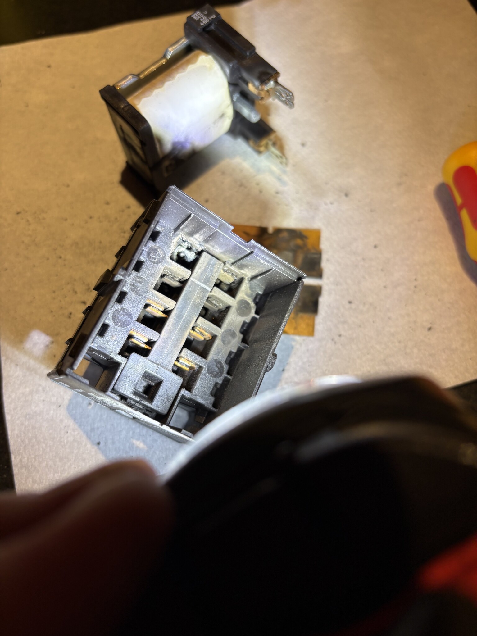

Från undersidan kan man ana läget men än mer när jag plockat isär lite mer - väldigt glad att jag inte bara slog på säkringen och lät det vara, kunde blivit en rejäl nyårsbrasa som jag verkligen inte ville ha
Trasig elpannans kontaktor med brända delar, synliga ledningar och använda verktyg på en arbetsyta under reparation.
Närbild på en elektrisk kontaktor med brända markeringar och skador, håller i en hand.
En hand håller en skruvmejsel och en trasig kontaktdel med brända kontaktpunkter, bredvid ligger en löstagen kontaktor på vitt papper.
EDIT: den ”enda” nackdel jag kan se med min bypass (utöver att jag tagit bort möjligheten till styrning mha UTK/annan extern styrning) är att det numer är möjligt för patronen att gå trots att inte cirkulationspumpen gör det - men patronen har ju ändå termostat så tycker det inte är allt för allvarlig…
