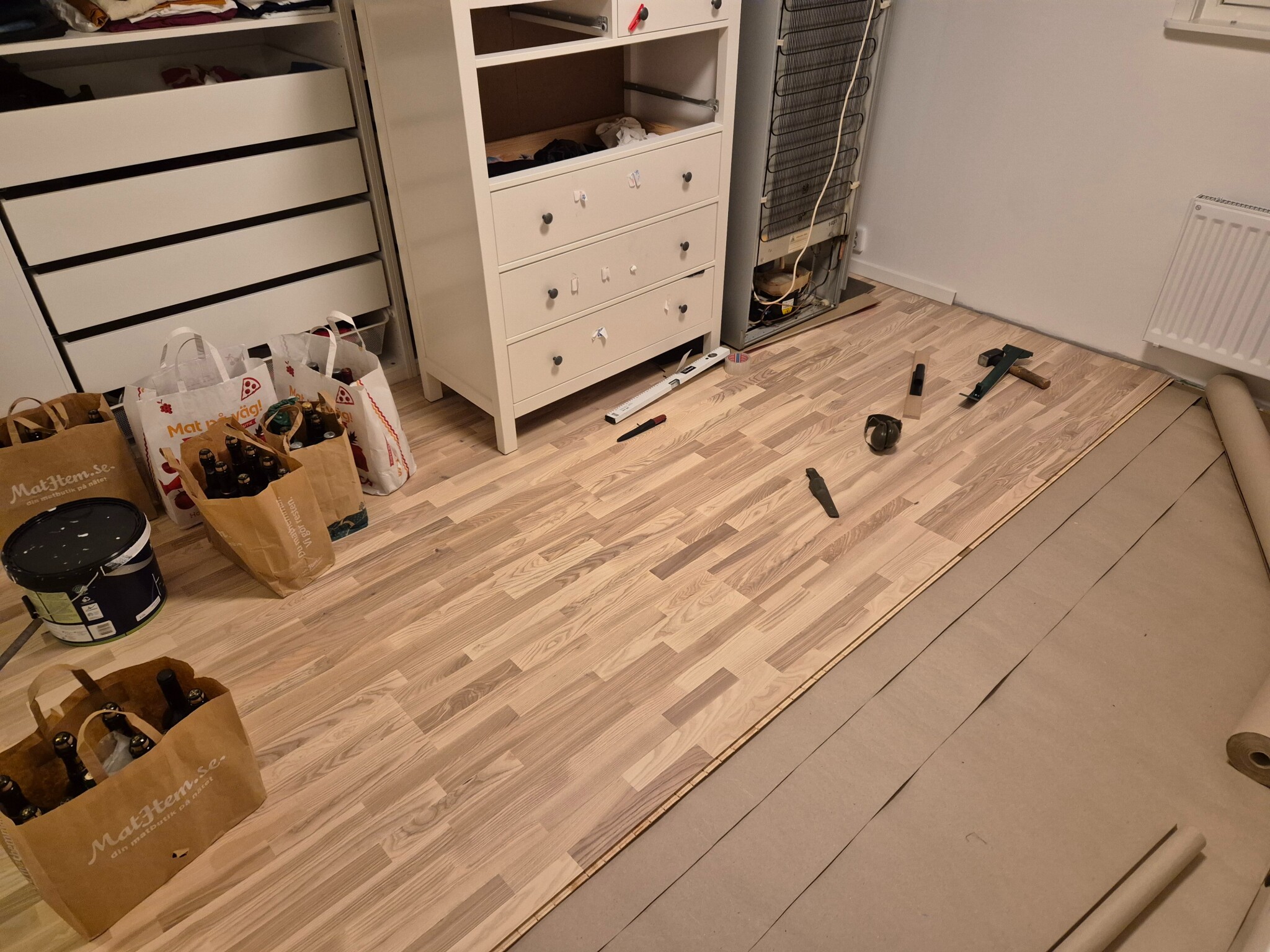

Då kan jag tipsa om att shimsa upp ett golv med fem lager lumppapp för att jämna till lutning ut från väggarna 😅
Golvläggning med verktyg och fem lager lumppapp, för utjämning av lutning. Synlig garderob och påsar i bakgrunden.

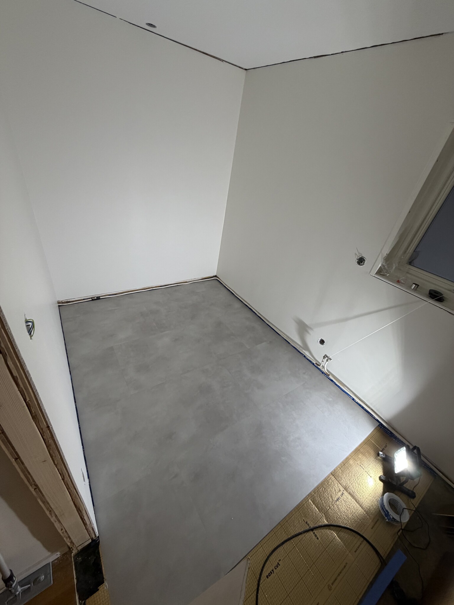

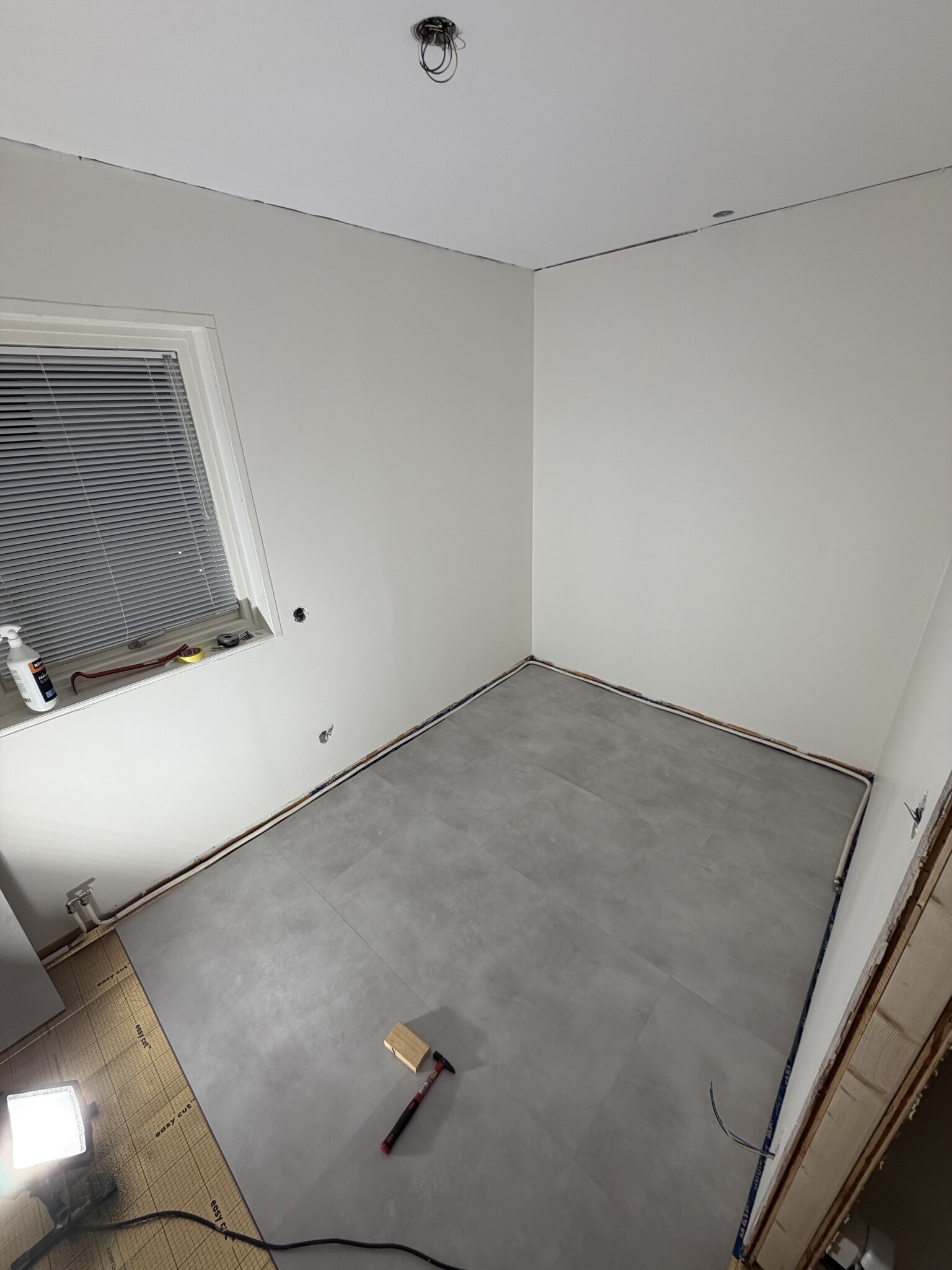

Tur man slapp det. Nu är båda barnrummens golv klara, sparar sista raden tills garderoberna är på plats.
Golvet är vinylclick/clickvinyl från ter Hürne och heter Venedig Solid.
6 mm tjockt, skivorna är ca 600x1200.
Det ser väldigt blågrått ut pga kall temperatur och knasig vinkel på bygglampan. Med varmvit belysning matchar det äggskalsväggarna väldigt bra.
Blågrått vinylgolv i barnrum, installerat från ter Hürne. Kall belysning påverkar färguppfattningen. Väggar i äggskalsvit färg.
Blågrått vinylgolv i barnrum, delvis installerat, med bygglampa och verktyg i närheten. Väggar i äggskalsfärg.

Hoppas det funkar. Jag försökte bygga bort ojämnhet med 3 lager lumppapp när jag la golv för några månader sedan. Blev inte bra alls. Köpte en tjockare foam, 5 mm, samt en vanlig foam på 3 mm på Hornbach och det funkade mycket bättre.

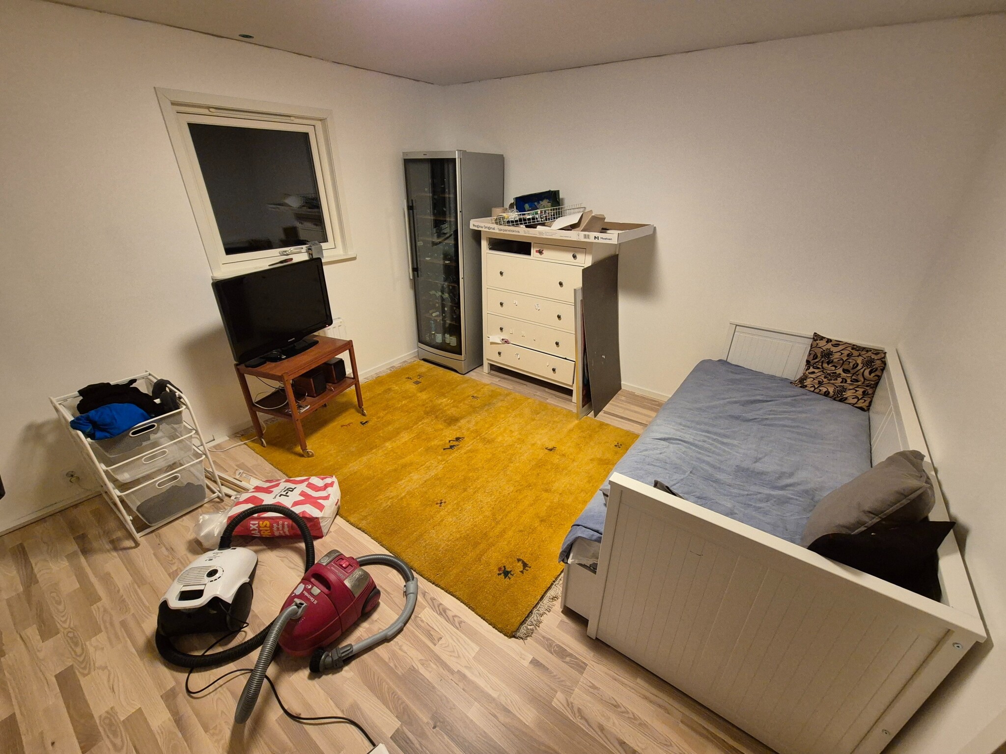

Verkar funka än så länge. En lutning närmast väggarna med en påtaglig höjdskillnad. Så underst ligger den minsta ytan papp, sedan slutar varje lager typ 3-5 centimeter närmare väggen. Även två ytterligare längsgående smalare remsor mot ena väggen där fallet var värre.
Fördelen med pappen är att varje lager än ~1mm så det blir inte mycket hopp mellan lagren.
Golvet i övrigt är jämt med gammal plastmatta. Men många lager papp att få till, speciellt slutet på rullarna ville helst rulla ihop sig än att ligga fint.
Nu är är bara taklister och lite pyssel runt garderobsväggen kvar...
Bara en liten skiva plastmatta under byråns fötter kvar för att den ska stå jämt mot väggen.
Rum med säng, byrå, fönster, TV på ett bord, klädförvaring och dammsugare på golvet. Ljus parkett och gul matta.

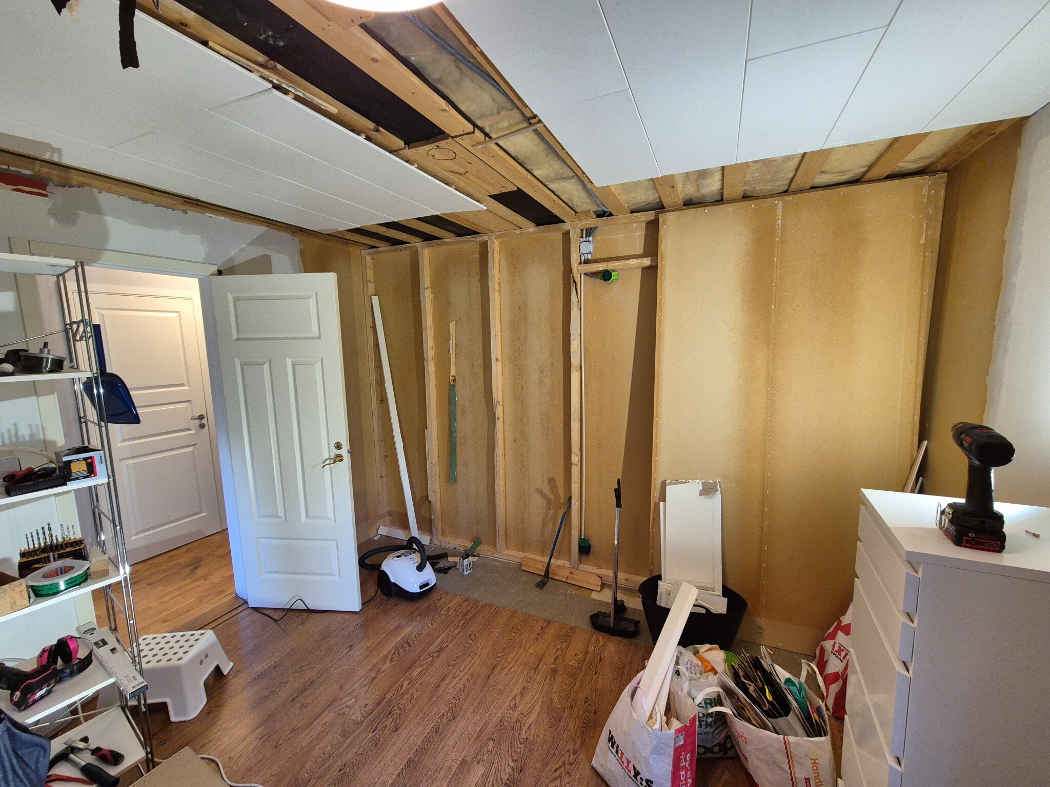

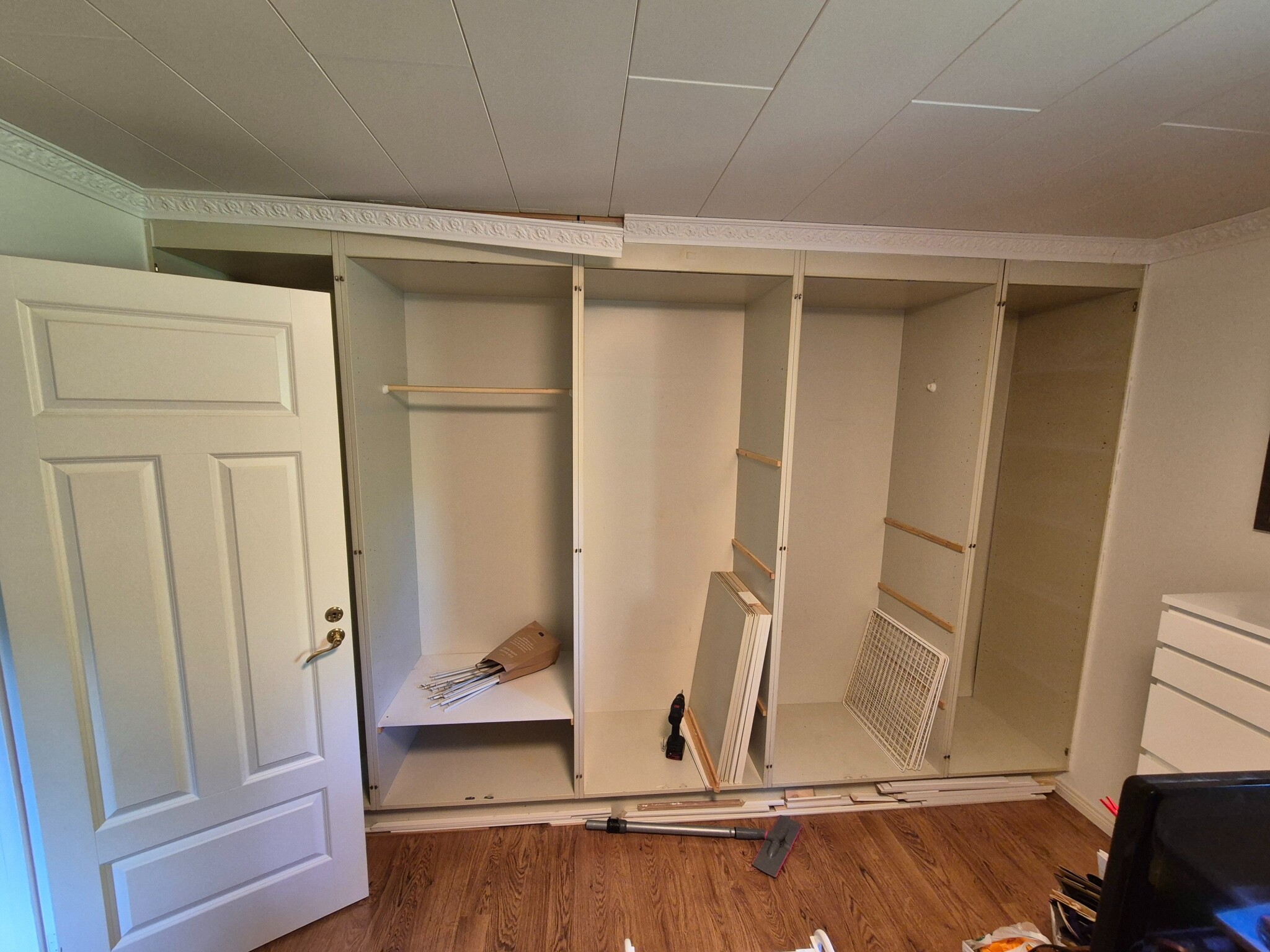

Började visst i slutet av Juli med att riva gamla 70-tals garderoben, ny garderob, lite färg och tak/golv ska väl gå fort 😅
Sen blev det lite nätverksdragning, träskivor bakom gipset för rummet bredvid, bättring av isolering, målning, försöka överkomma gamla tapetlager - tills det blev renoveringsgips på två väggar mm...
Öppen garderob under montering med vita dörrar och hyllor, verktyg och material ligger på golvet i ett rum med parkettgolv.
Rum under renovering med synliga träreglar, vita dörrar, verktyg och material spridda på golvet och hyllor i bakgrunden.

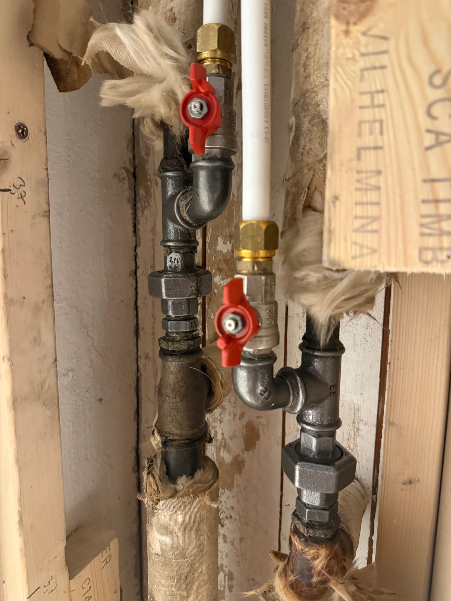

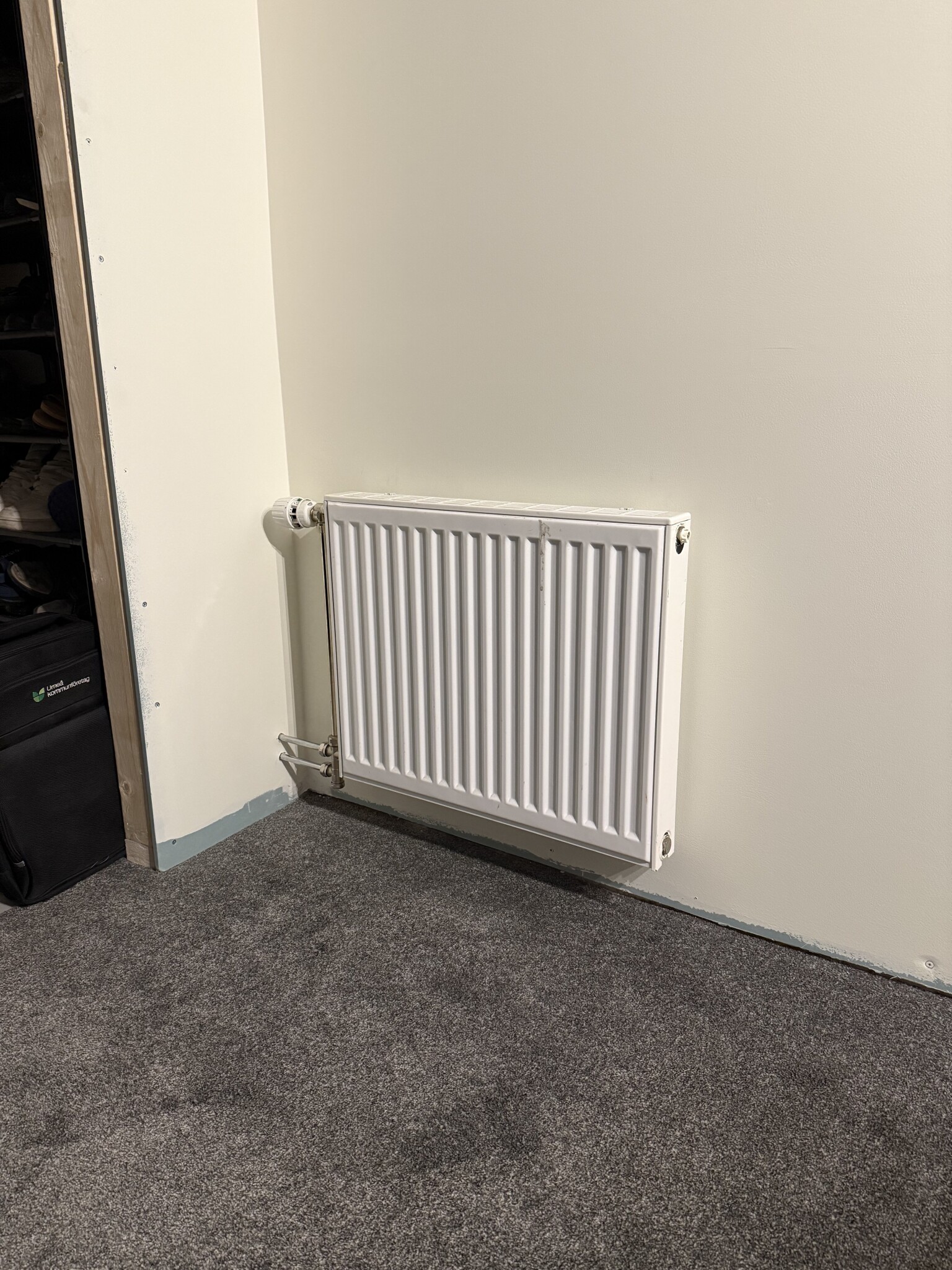

Har äntligen slutfört ett projekt som legat och gnagt i mitt huvud i flera år. Källaren saknade direkt uppvärmning när vi köpte huset, och den värmdes enbart av spillvärmen från pannrummet. Sakta men säkert har vi tagit källaren i besittning och ordnat uppvärmning i alla delar utom 2 rum, det sällan besökta gymmet och ett rum som agerar gästrum/biorum/kontor. När det är som kallast ute kan temperaturen krypa ner mot 13 grader.
Huvudbryet har varit hitta något bra sätt att ansluta två radiatorer, men för några månader sedan gjorde jag ett genombrott, då jag hittade ett ställe i radiatorstammen där jag kunde ta bort ett skarvrör och göra en avstickare:
Två isolerade rör med klämringskopplingar och röda ventilhandtag i ett källarprojekt för att ansluta radiatorer.

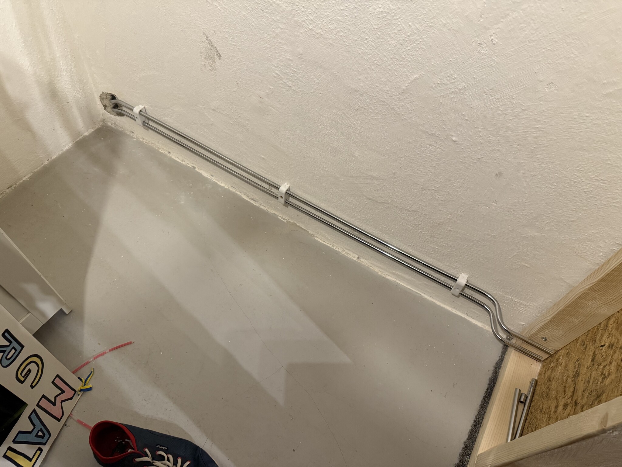

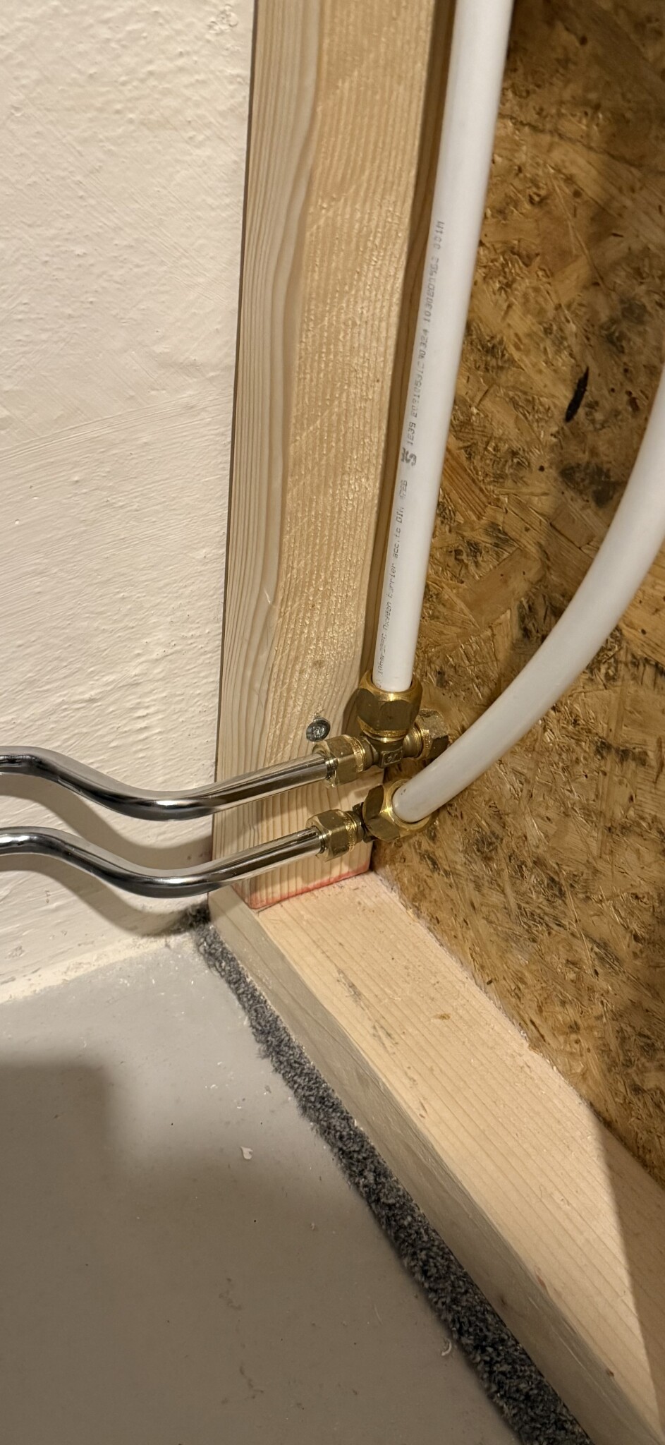

De senaste dagarna har jag köpt på mig de rör och kopplingar jag behövde och kopplat färdigt allt. Jag har aldrig bockat rör tidigare men det gick över förväntan att göra fyra böjar på samma rör som ansluter radiatorn i gymmet. Att greja med klämringskopplingar är ju alltid spännande men inte en droppe vatten syntes när jag kopplade på vattnet:
Metallrör längs ett vitt hörn i ett rum, fäst med klämmor. Röd och blå sko samt en träbit syns på golvet bredvid.
Vattenrör kopplade med mässingsfördelare och monterade i träregel mot en OSB-skiva.

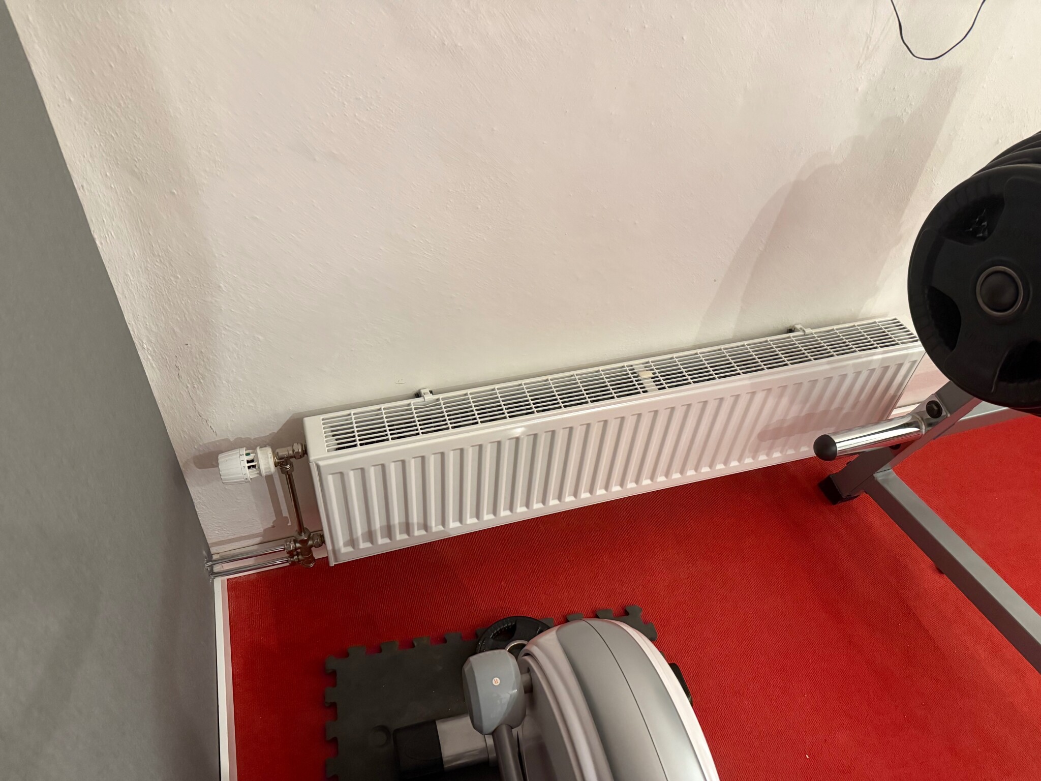

Slutresultatet blev väldigt bra, och tempen är nu runt 20 i båda rummen:
Vit radiator monterad på en vit vägg i ett rum med grå matta, nyinstallerad för förbättrad uppvärmning i källare.
Vit radiator installerad i hörnet av ett rum med grå och vitvägg. Röd matta och gymutrustning syns på golvet.

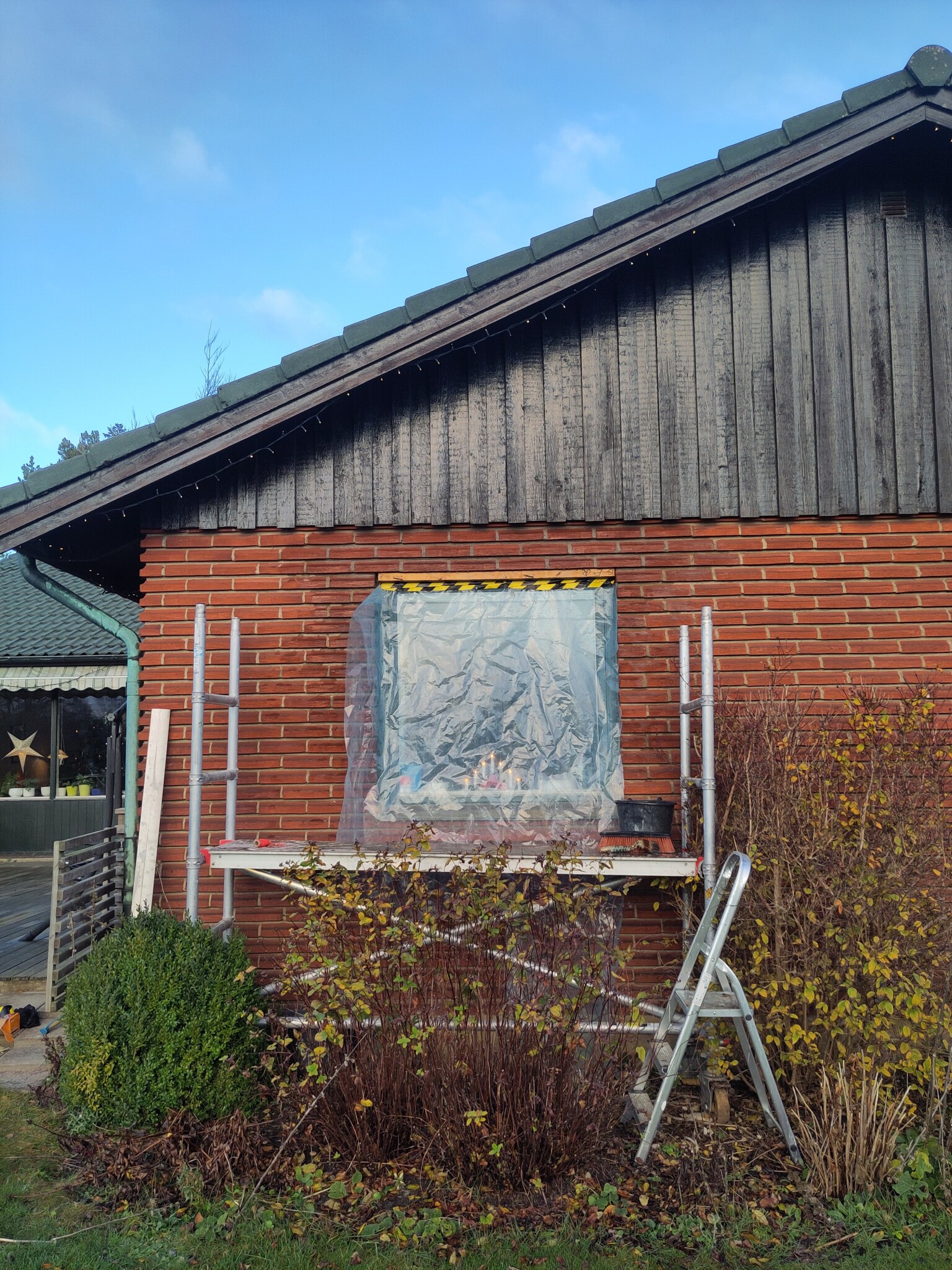

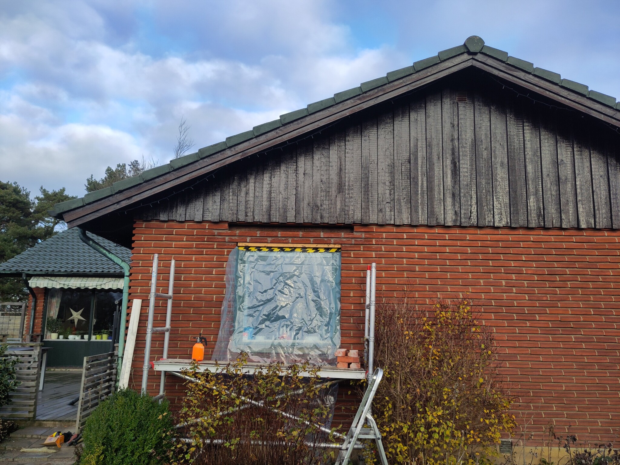

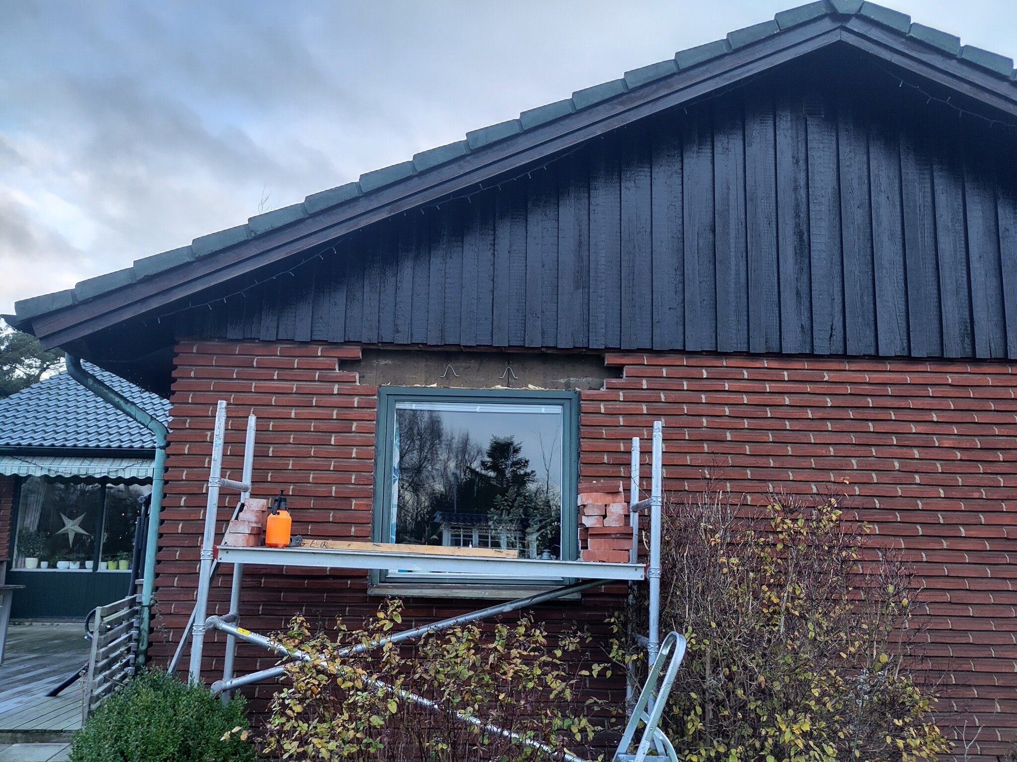

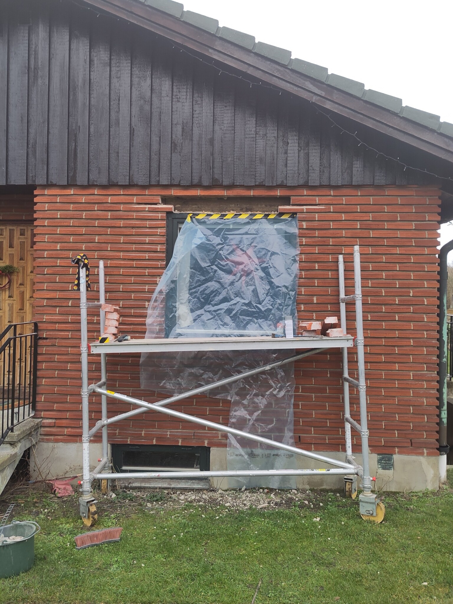

Hann börja igår och förbereda för att mura idag.
Var en liten sättningsspricka vilket gjorde att mer behövde fixas på detta fönster.
10/10 fönster är fixade. Känns som galvat bistål kommer hålla, de gamla galvade kramlorna ser ut som nya (intressant nog enda stället jag hittade kramlor på, och där var det två).
Tegelvägg med ett fönster under renovering, byggställning placerad framför, lövverk och himmel i bakgrunden.
Tegelvägg med plasttäckta fönster, byggställning och stege framför. Förberett för murning på ett hus.
Fasad med fönster täckt av plast, stege och byggställning syns. Förbereder för murning, omgiven av buskar och trähusets tak i bakgrunden.

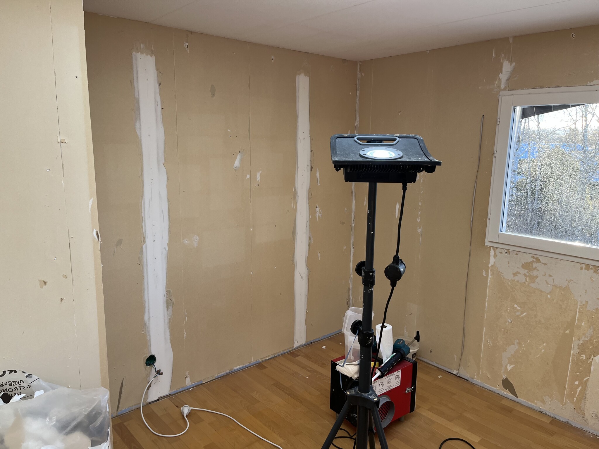

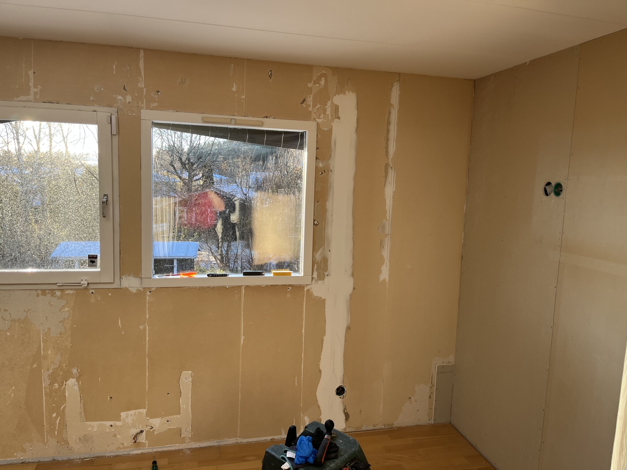

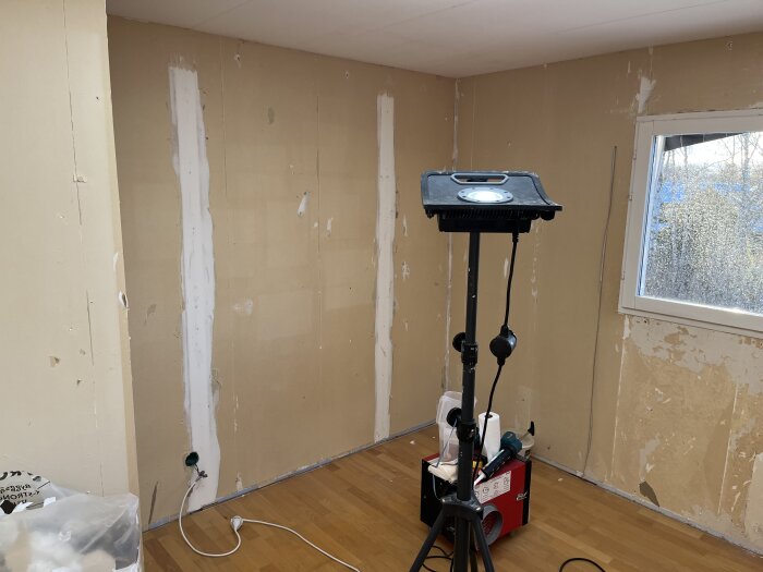

Skrapat ner spåntapeten i detta rum, spackling av tak och alla hörn nästa.
Skarvspacklingen som syns är originalet och där hade inte gamla tapeten fäst alls.
Rum under renovering med avskalade väggar och spacklade skarvar, ett fönster och en arbetslampa på stativ. Verktyg och material på golvet.
Renovering av rum med borttagna tapeter och spacklade väggar, två fönster och verktyg synliga inuti rummet.

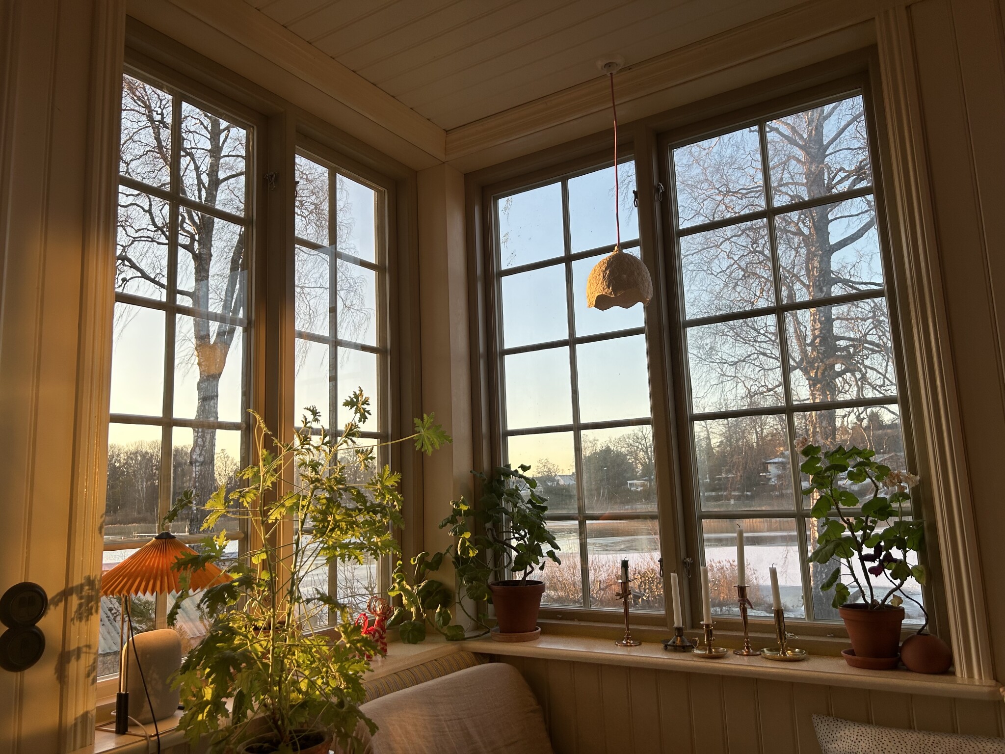

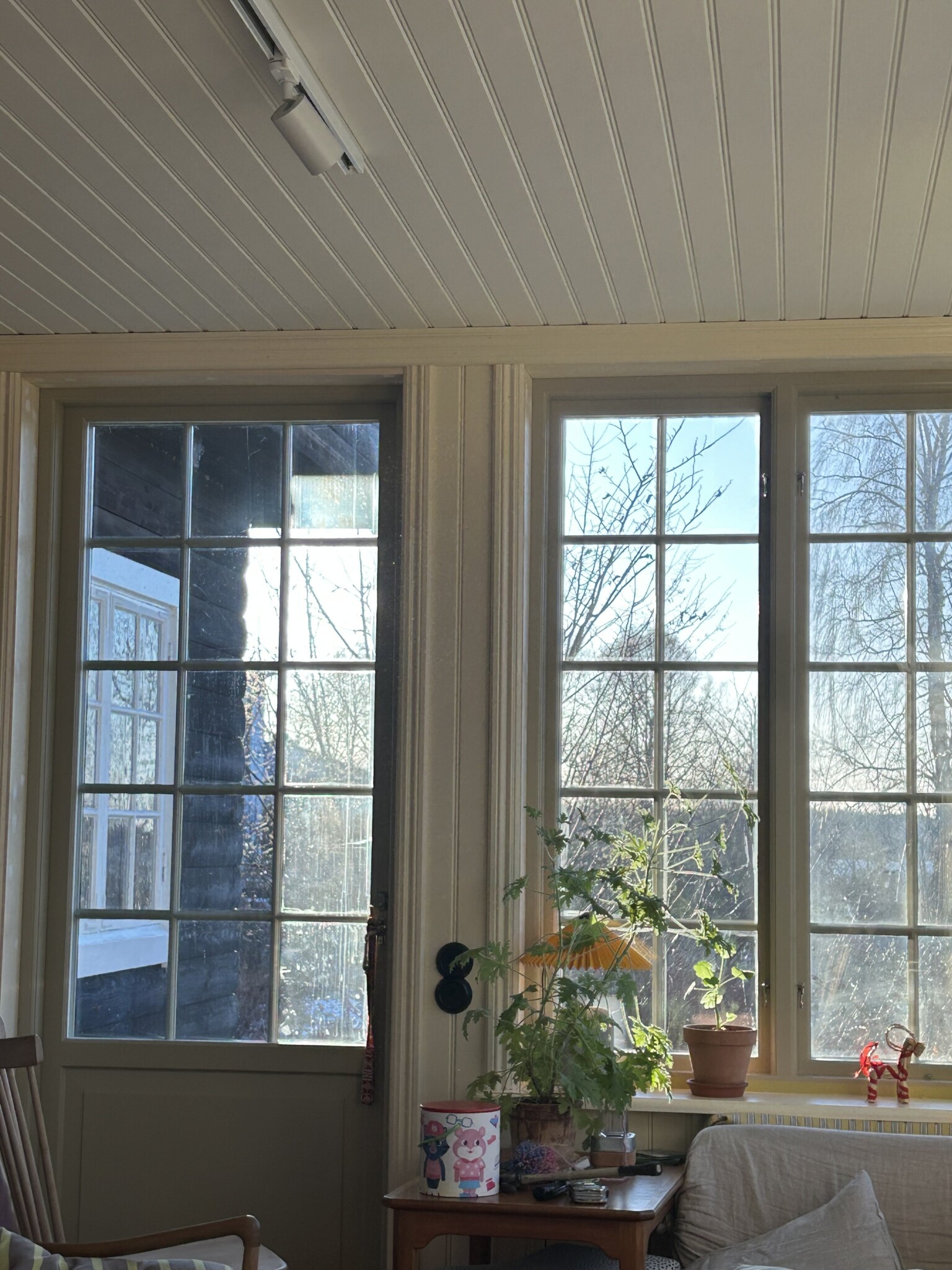

Har börjat spika upp de sista listerna på nya verandan. Massa speciallösningar för att kompensera att jag beställde lite höga fönster. Veranda med höga fönster, växt på bord, stol samt ljus taklist; del av byggprojekt med speciallösningar.
Stora fönster på en veranda, omgivna av växter och ljusstakar, med utsikt över träd och ett vinterlandskap vid solnedgång.
