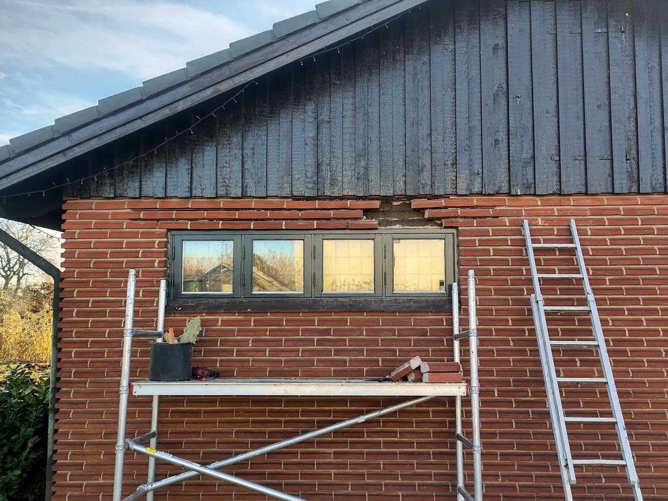

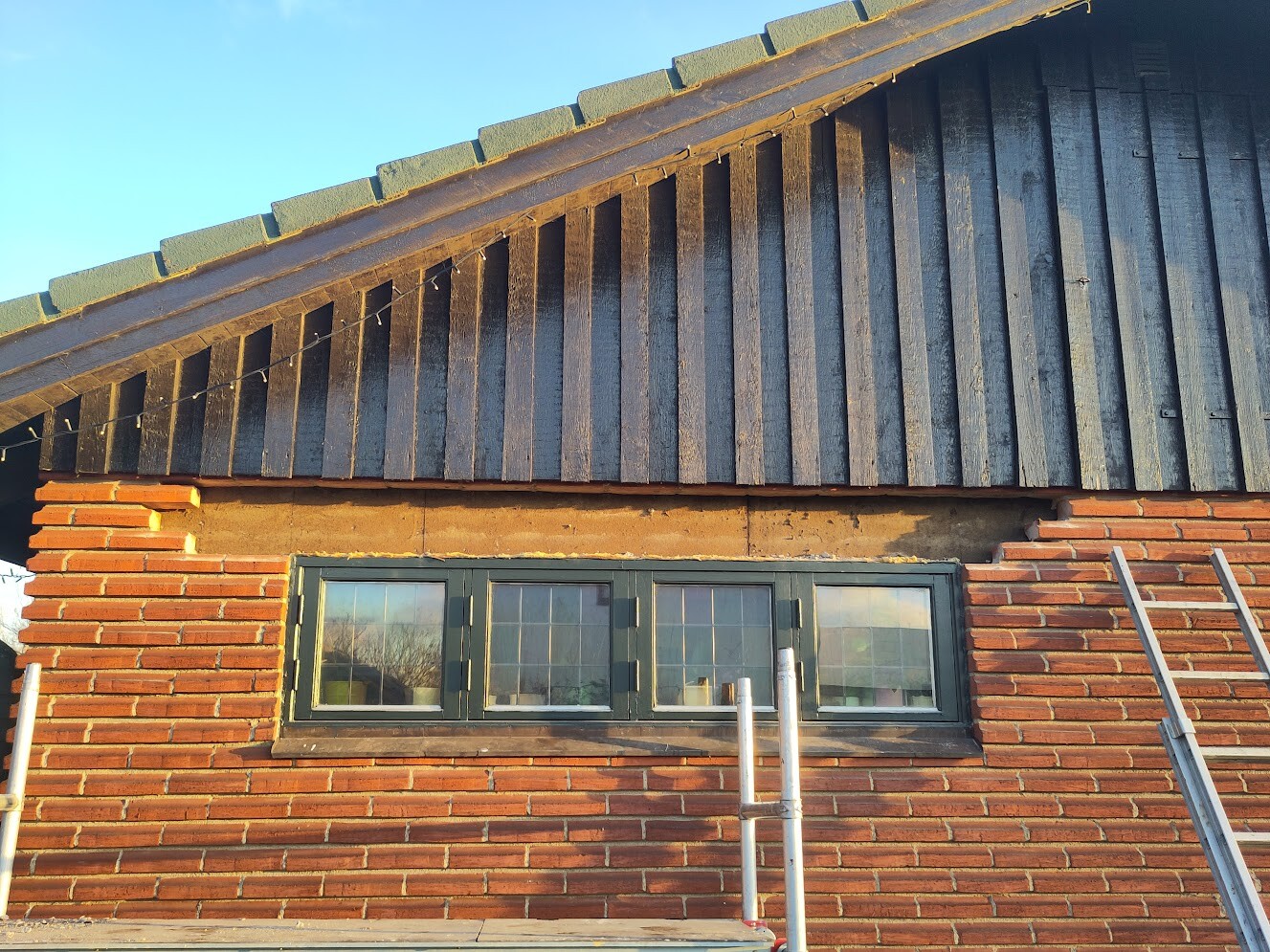

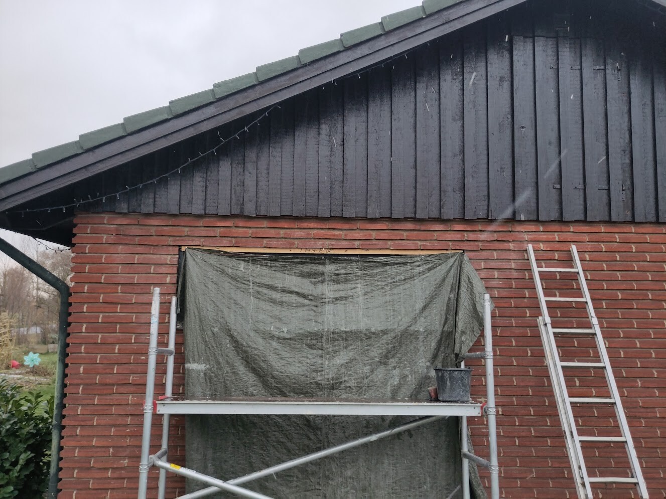

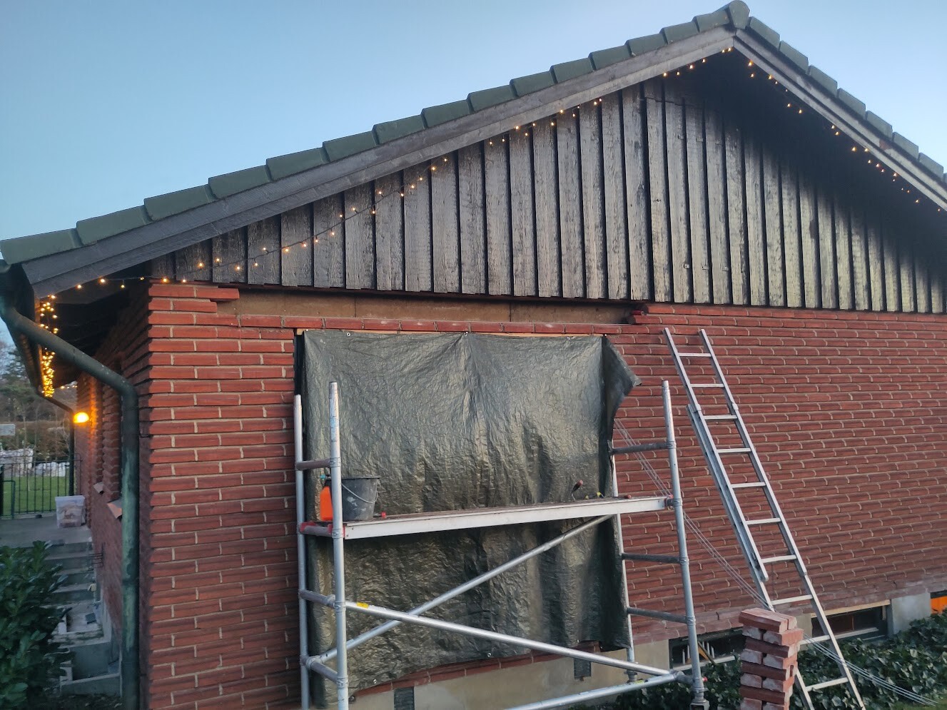

Tagit det stora fönstret:, var för mörkt för att ta bild på slutresultatet igår.
När väl första stenen var ur kunde man i princip lossa resterande för hand, armeringen i alla skift som sprängt bruket.
Hade behövt göra liknande över ett fönster här där teglet släppt.
La du bara in rostfritt armeringsjärn i bruket? Annars har ju Murma ett balksystem som kanske är lättare för en annan som inte är så bra på att mura...
Jag har kört förzinkat bistål, i samtliga skift här.
Hade säkert gått med murma om man fått tag på ett sånt enkelt.

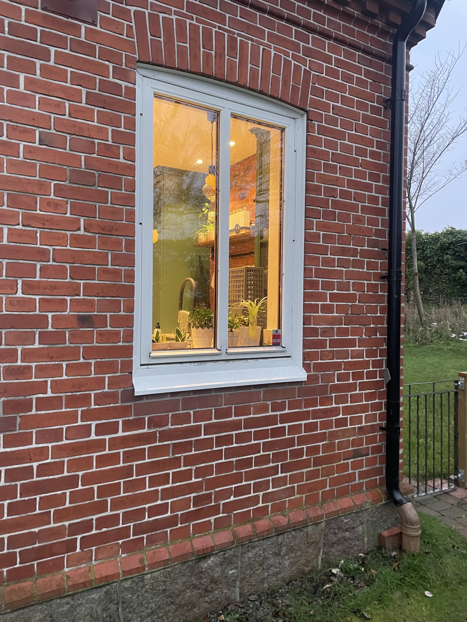

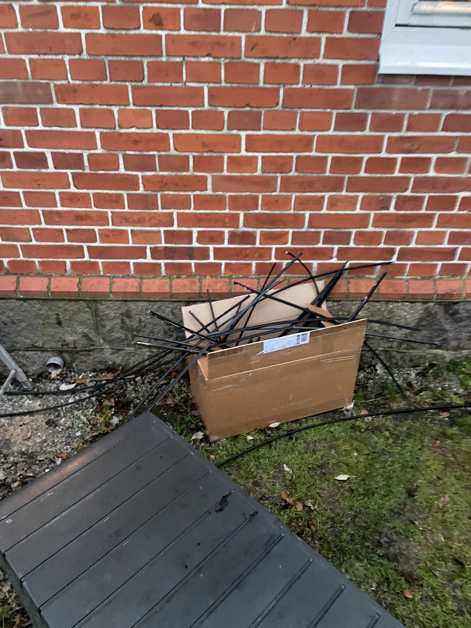

Bytat tätningslist på hälften av fönsterna
Får ta resten en annan dag

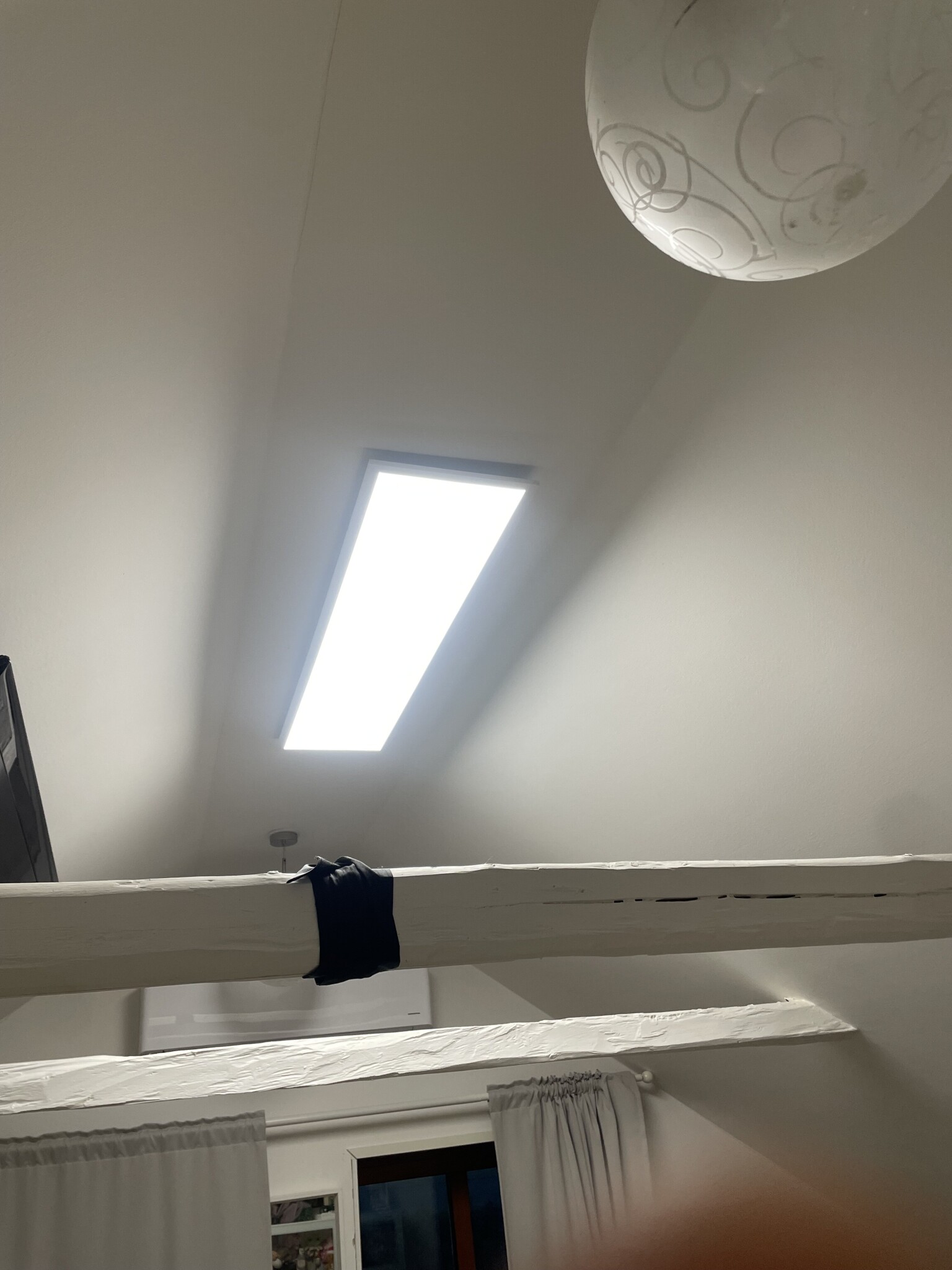

Satt upp en plafond i sovrummet då frugan tycke att det var dåligt ljus när hon håller på i garderoben

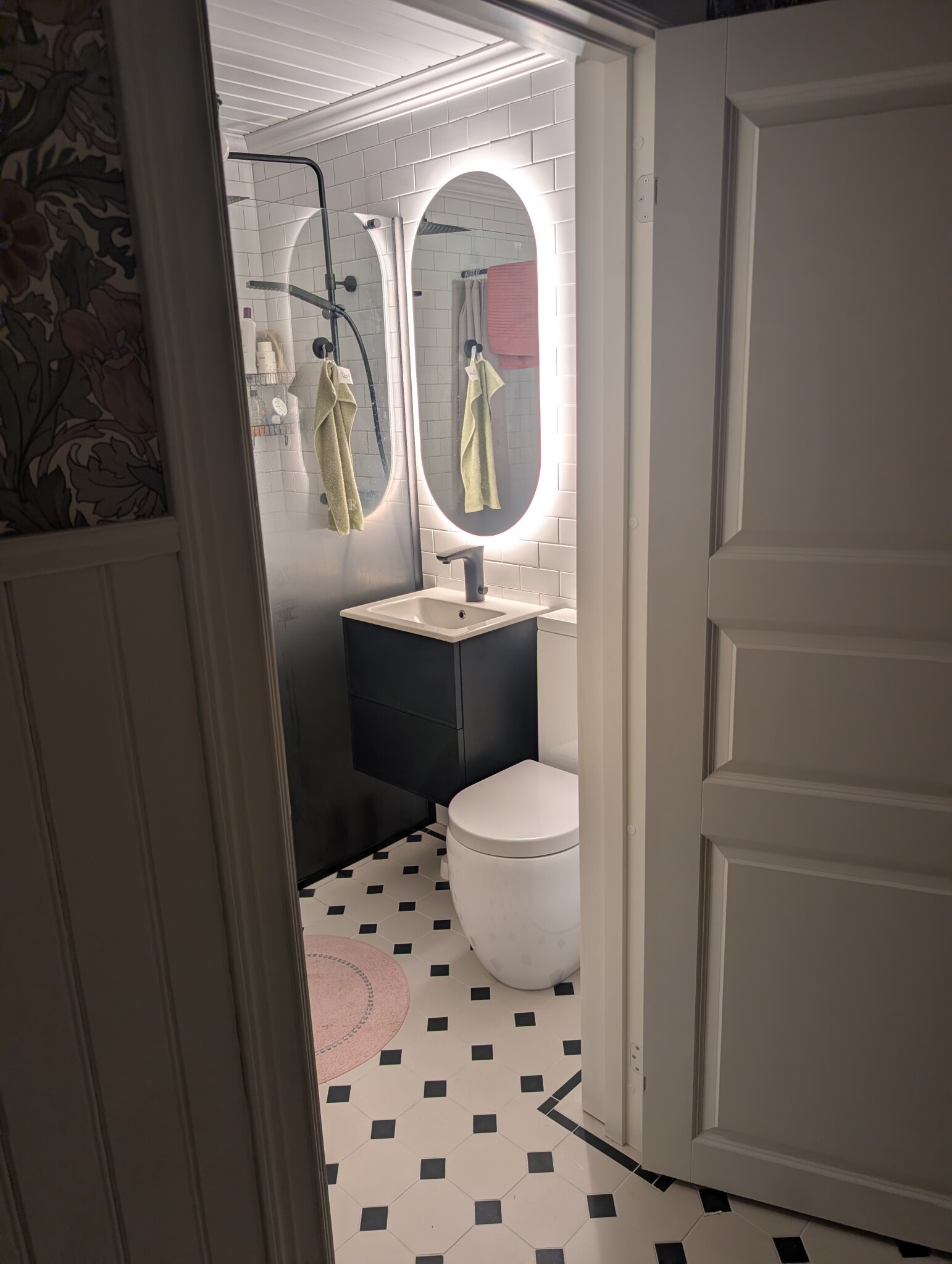

Så gott som klar med badrummet. Fattas en handdukstork och en piffigare taklampa, men det kommer någon gång i framtiden. Jag lider nämligen av en allvarlig ekonomisk utmattning, så det måste kureras först.
Smolket i badrumsbägaren är att badrummet på övre plan har blivit vattenskadat alldeles nyligen, så det skall rivas inom kort. Känns som att vi aldrig får ha två toaletter/badrum (är åtta personer!). Får vara glad att vi har ett fungerande badrum i alla fall...

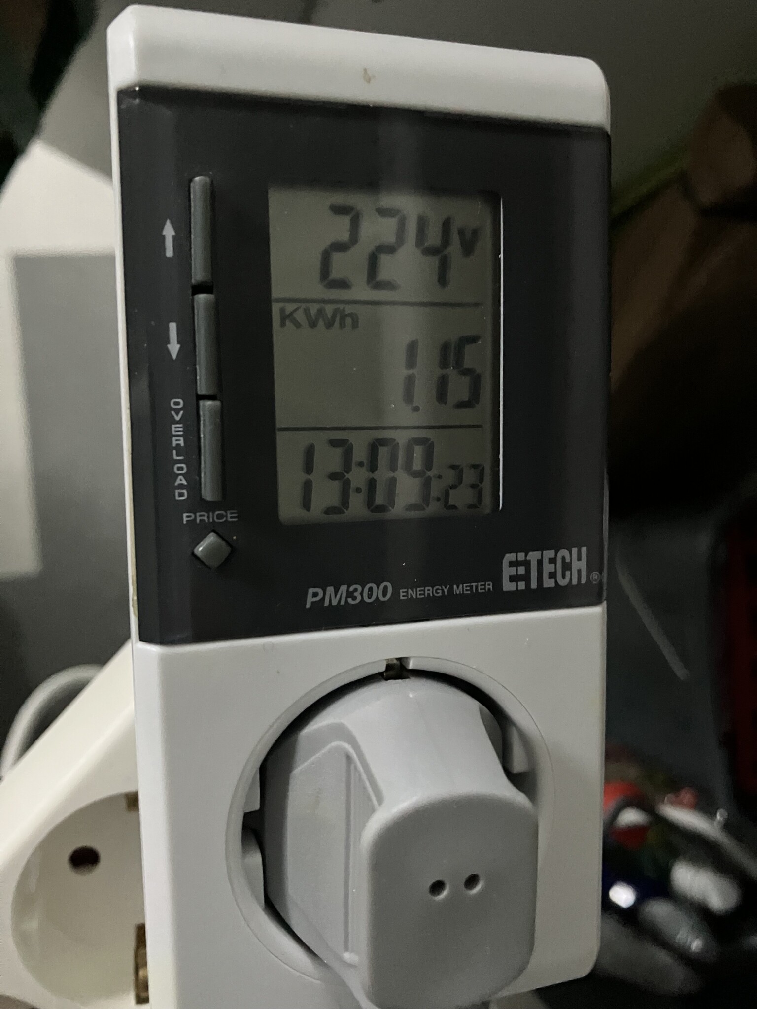

För lite att göra? Roade mig med att mäta energiåtgång för tre olika program på diskmaskinen - Eco, Auto och 1h.
