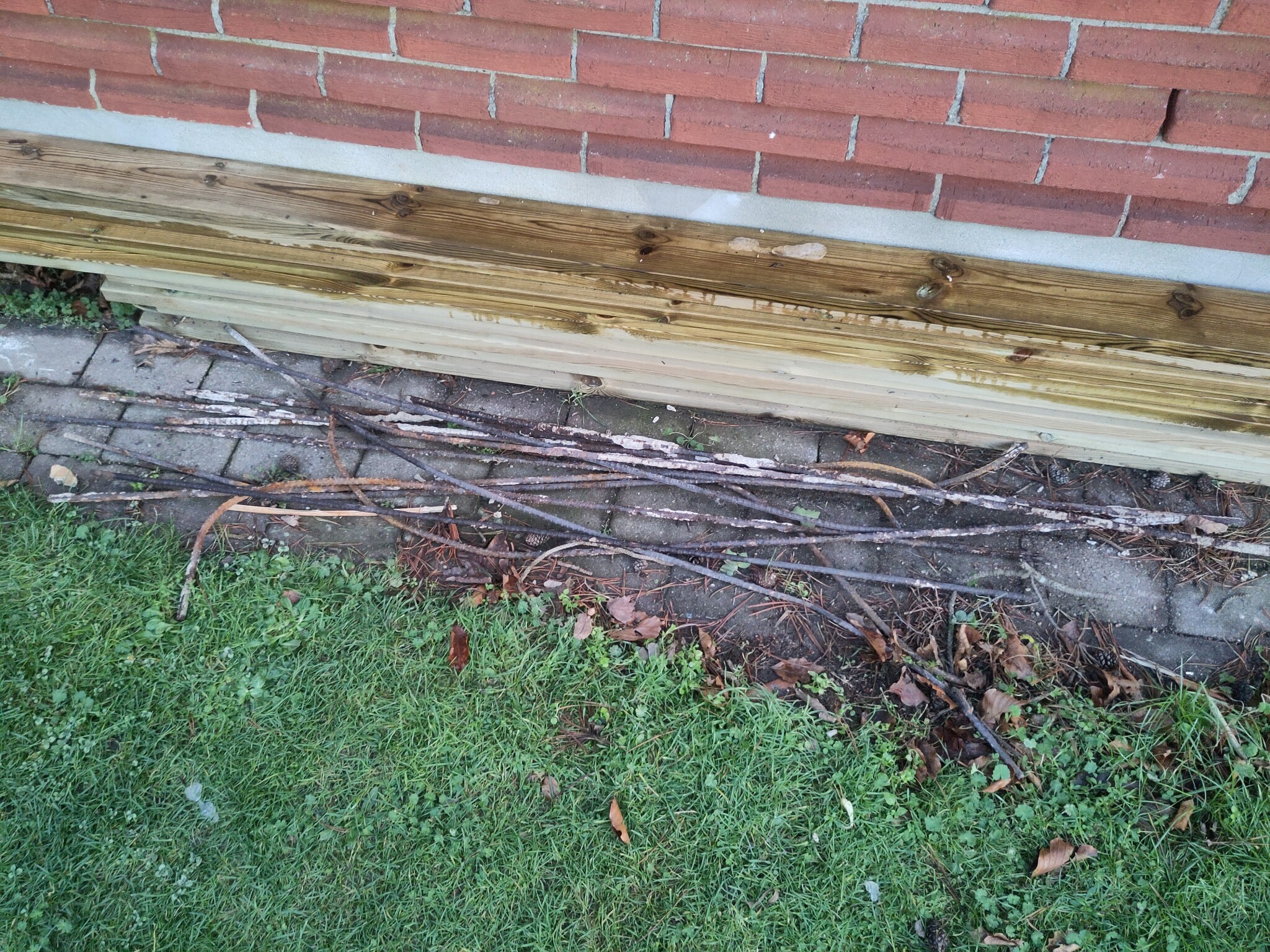

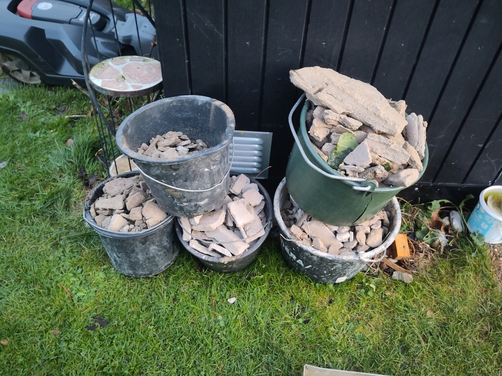

Hoppas ni inte tröttnat på rostande armering för jag är inte färdig än!
Idag började jag hitta en rutin på det hela, så jag har bättrat på min samling av rostande armeringsjärn samt murbruk, finns för avhämtning av eventuell hugande spekulant!
Rostiga armeringsjärn placerade på marken framför en tegelmur med träpanel.
Hinkar fyllda med bitar av murbruk och tegel står på gräs framför en svart trävägg.

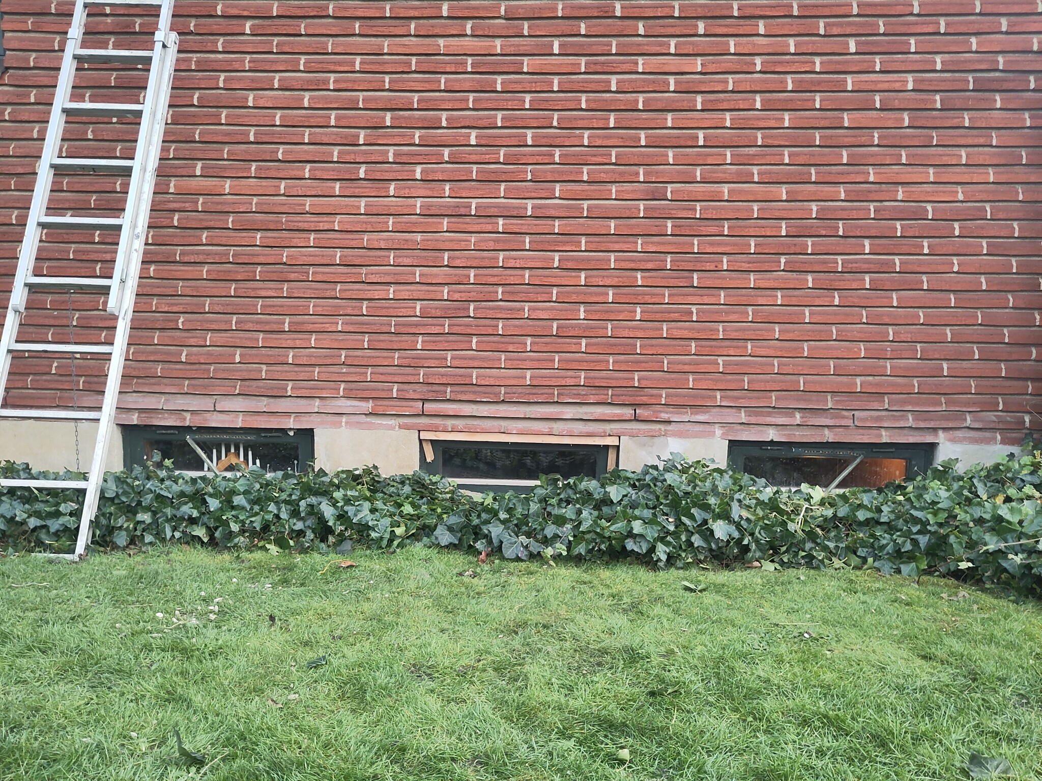

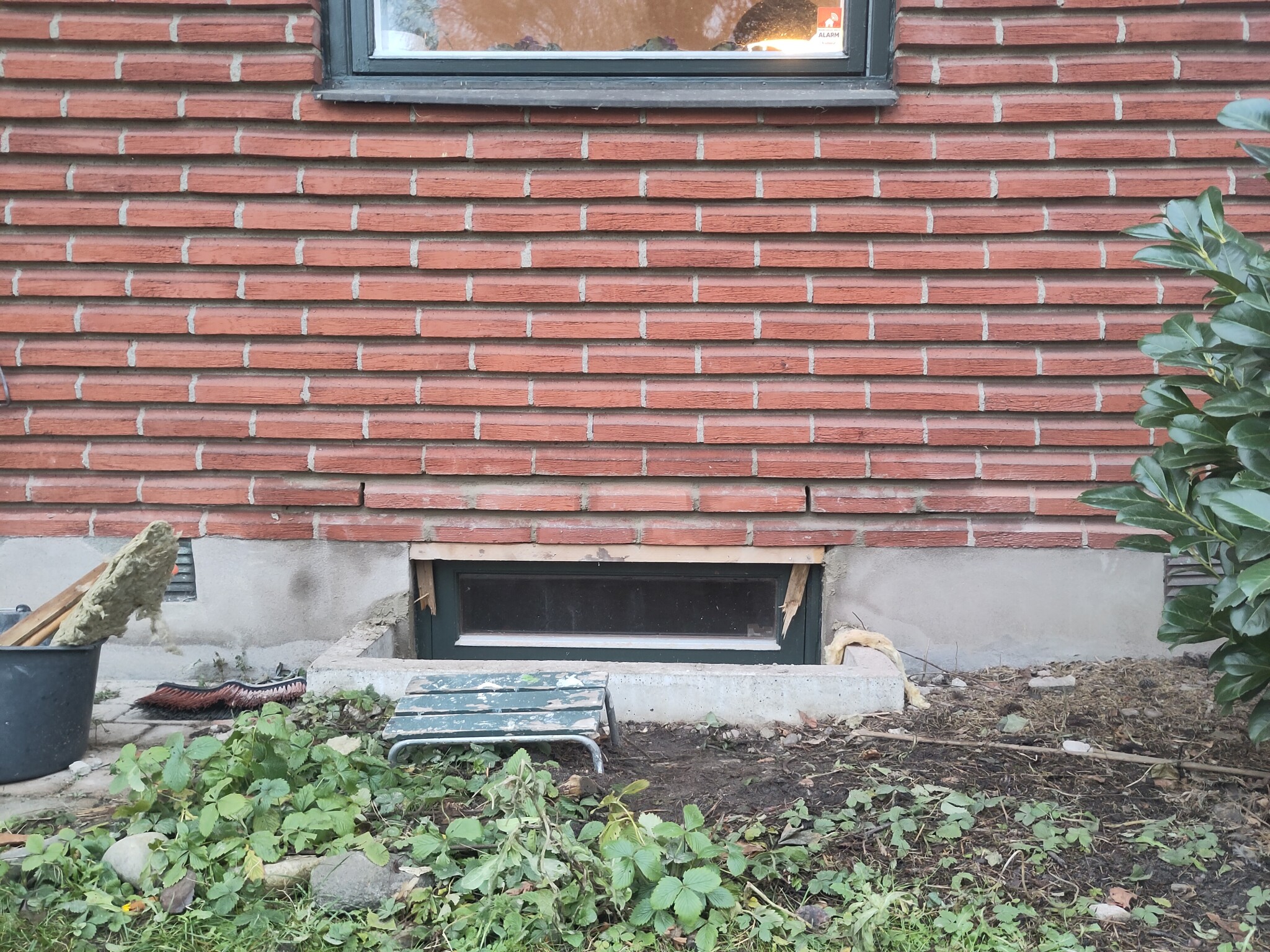

Fönsterna ser ut såhär nu:
Källarfönster under renovering med tegelvägg, omgiven av växter och verktyg.
Röd tegelvägg med tre källarfönster och en stege lutad mot väggen, omgiven av murgröna. Gräsmatta i förgrunden.
Dvs 7/7 källarfönster fixade, nu har vi två vanliga och en lång på markplan kvar, liten ställning ska lånas för att slippa jobba på stege 😅

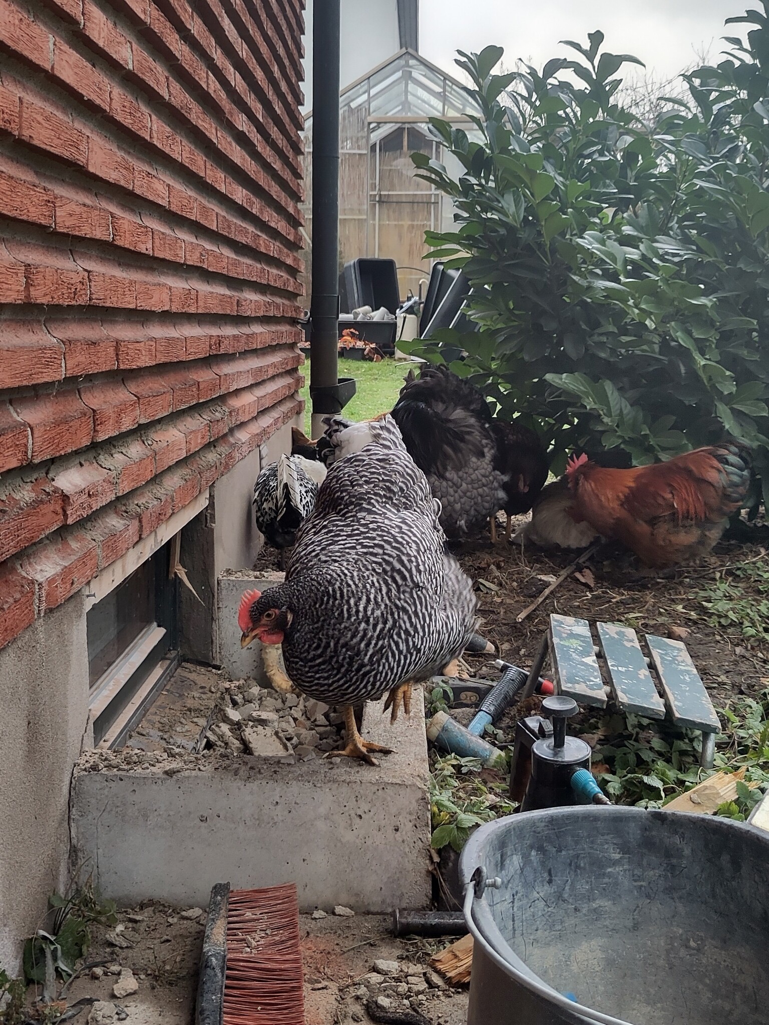

Missade bilden på byggnadsinspektörerna.
Höns vid en tegelmur, med verktyg och redskap runt omkring, samt växthus och grönska i bakgrunden.

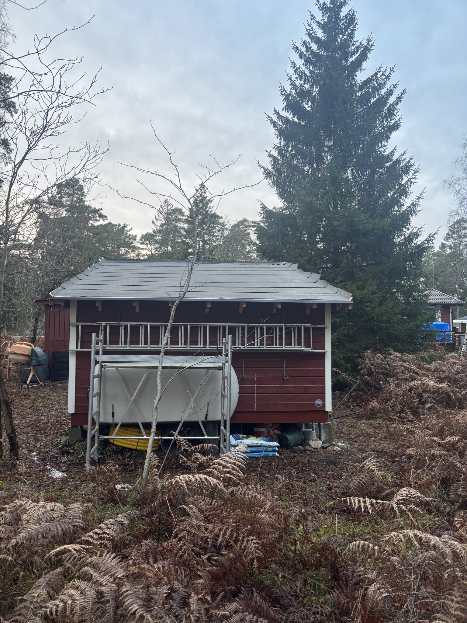

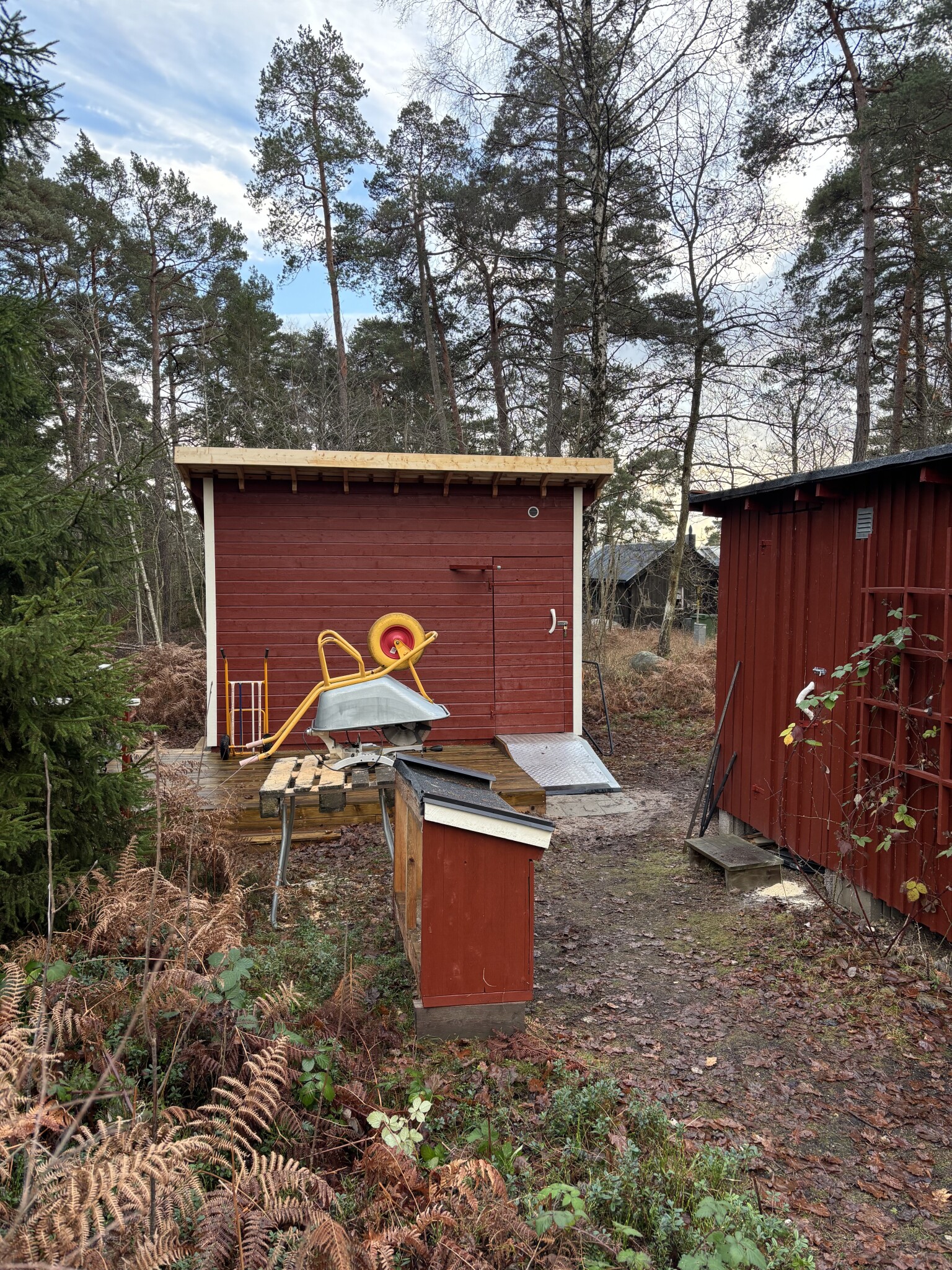

Fortsatt med takbytet. Takpapp och vindskivor har kommit på plats under helgen. Nu återstår endast vindskiveplåtar (målningen får vänta till våren).
  • Rött hus med ny takpapp, vindskivor och ställning i en skogsmiljö. Vitmålad dörr och stor gran i bakgrunden.
  • Rött uthus under takbyte med ny takpapp och vindskivor. Omkring står byggmaterial och verktyg. Omgivet av tallar och natur.

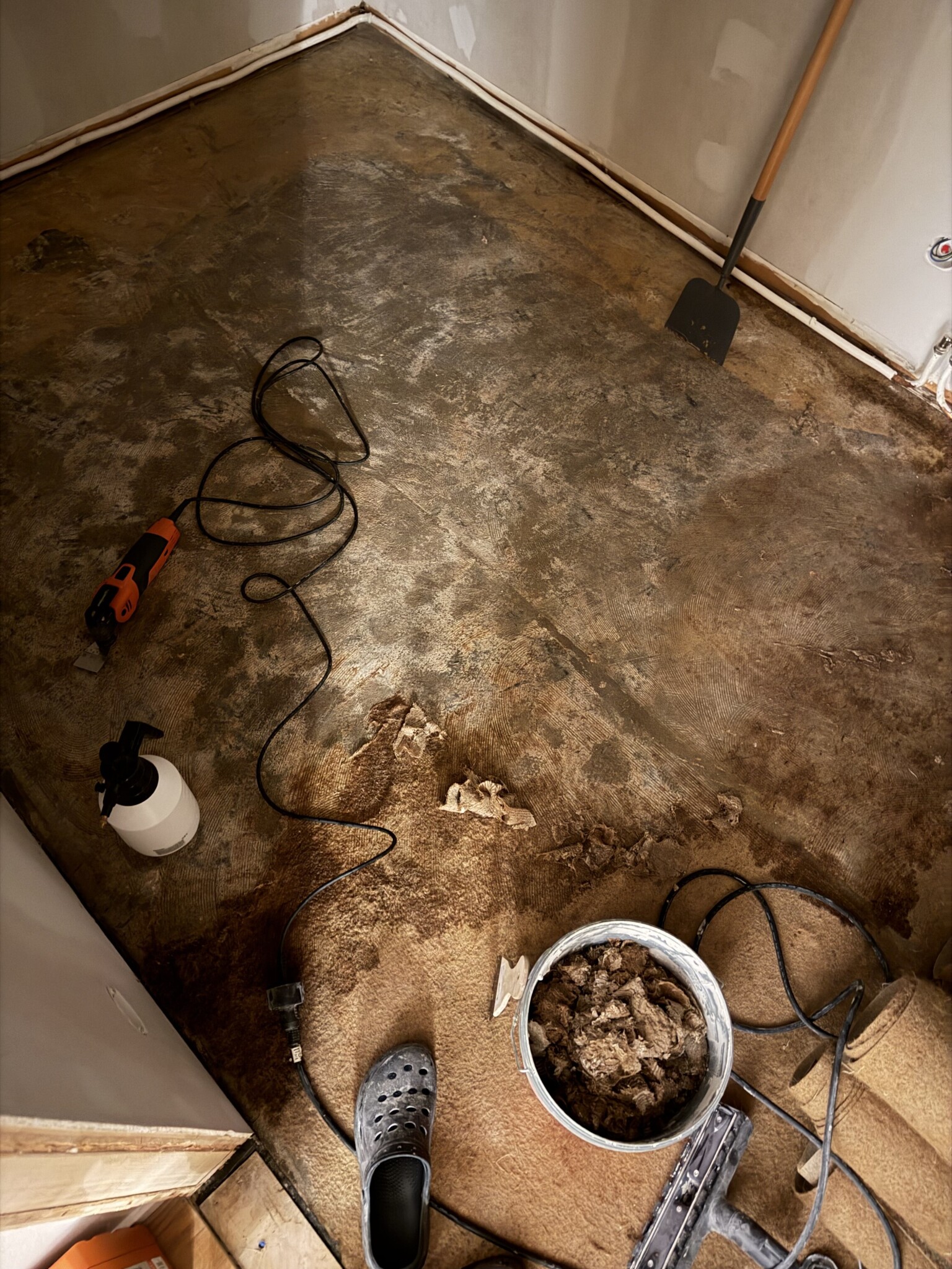

Usch fy fabian, det här var inget roligt moment.
Men Feinen underlättar mycket. Först vatten, sen Feina. Barkjärnet funkade sådär, det är lite ojämn yta så bara 1/3 av järnet är i botten. Tror jag har förbrukat 1/3 av stålet till multimaskinen på 1/3 av golvytan så jag får nog köpa ett till imorgon.
Blä för detta, det måste finnas ett bättre sätt.
Golv med verktyg för renovering, barkjärn och skrapor synliga, samt en burk med skräprester och en sprayflaska. Ojämn yta antyder arbete pågår.

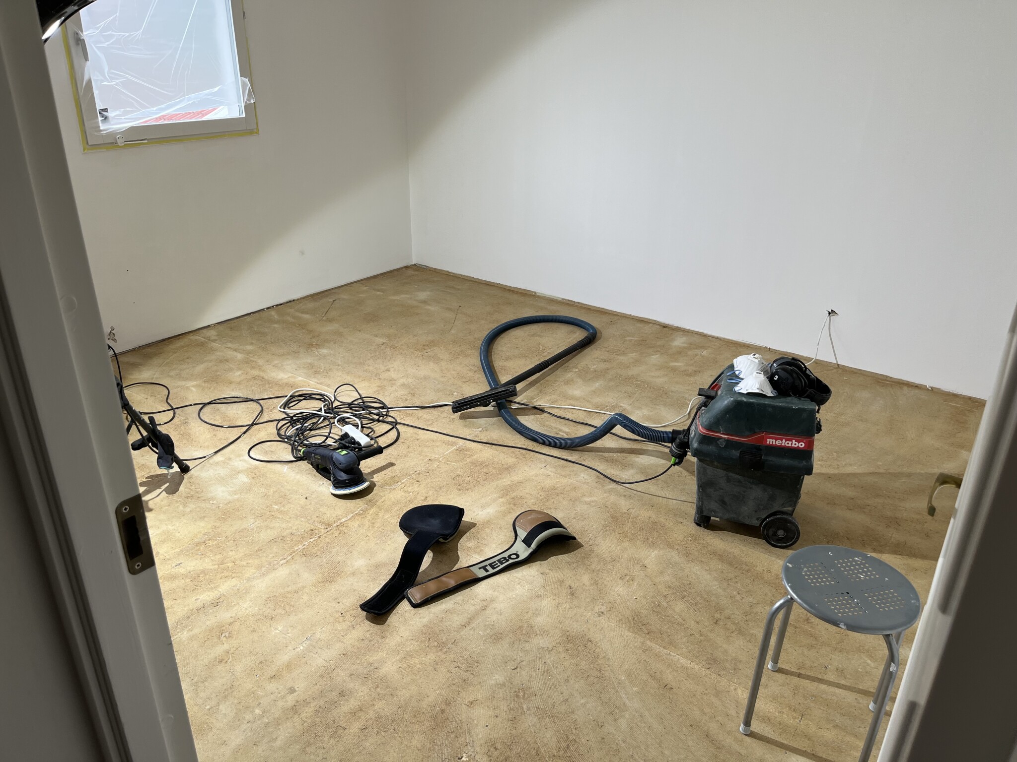

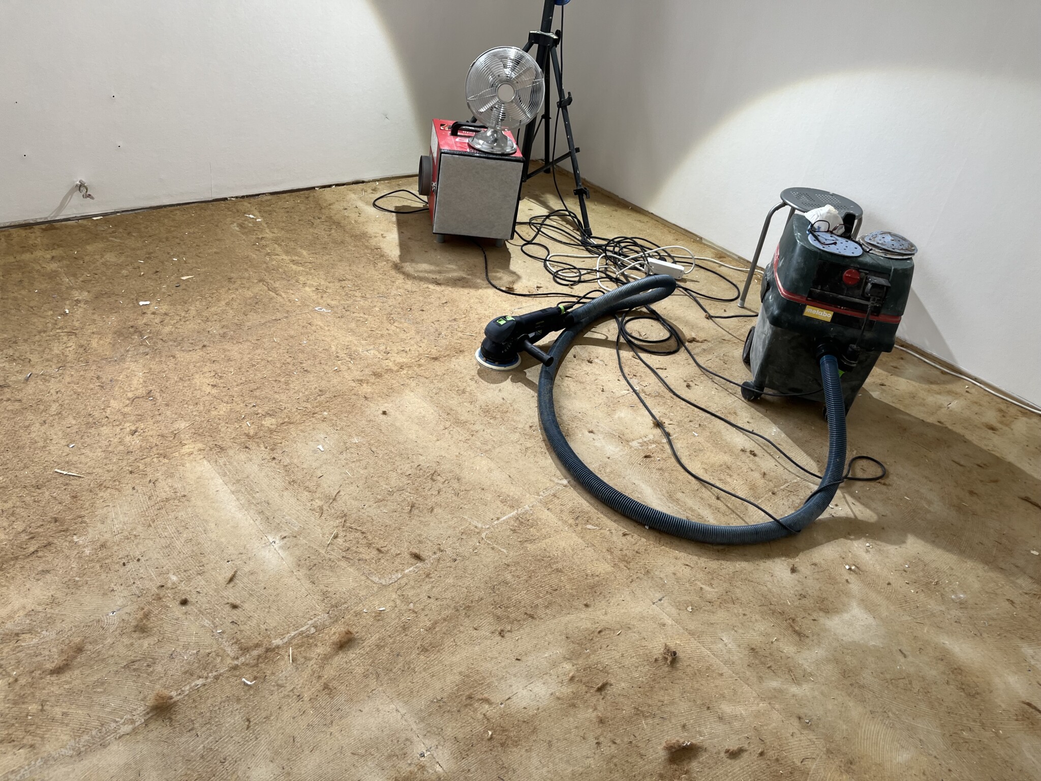

Visserligen hade jag det på spånskivor men efter att jag jobbat ett tag med tapetskrapa övergick jag till en rotex 150 med grovt nät. Jag skulle lägga foam och parkett så behövde inte vara kliniskt rent men ville få bort det mesta då det luktade inget vidare.
Ett rum med slipad spånskiva på golvet, en slipmaskin, sladdar och en fläkt i hörnet. Förberedelser för foam och parkettläggning.
Verktyg och en dammsugare i ett rum med trägolv; förberedelser för att lägga foam och parkett.

Såga, bryta upp, lägga nytt.
Betongplattan? Nä den får ligga kvar.
