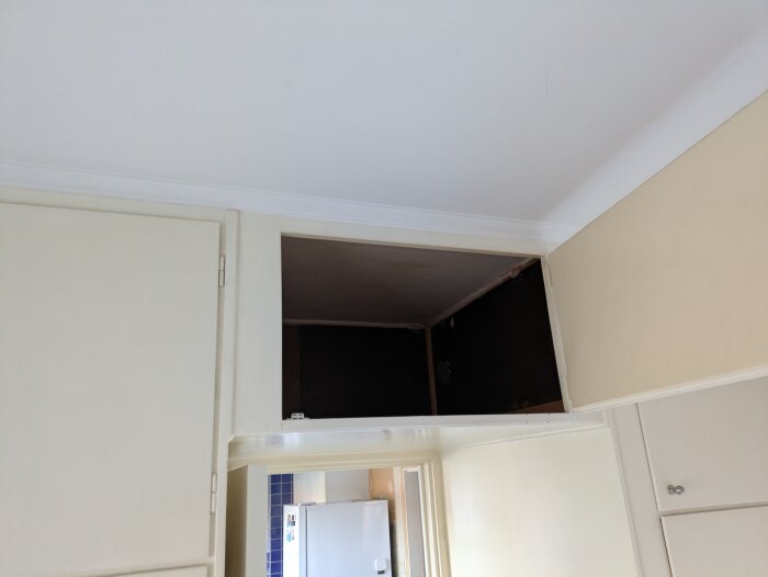

Trådat om ett uttag, började rycka lite men inget rörde sig i ändarna. Letade runt lite och hittade en dosa på det absolut sämsta stället inne i hörnet av en garderob
Öppet skåp i garderobshörn med synligt eluttag högst upp, svårtillgängligt på grund av placeringen.
Garderobshörn med träsida och mörk panel, visar placering av en dosa för elinstallation.

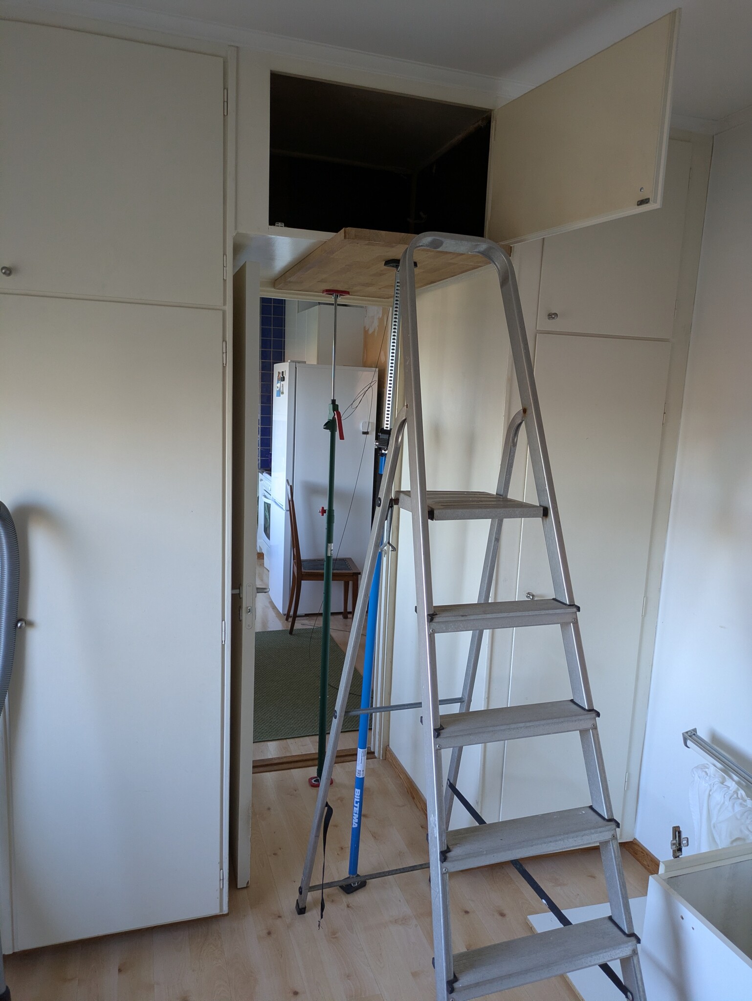

Där är den! Hur får jag in mig själv utan att braka ner hela skiten?
Stege står framför ett öppet skåp högt upp på väggen i ett rum, med verktyg och dammsugare i närheten.
Adapt and overcome som dom säger
Arbetsställningen får 2,5 av 10

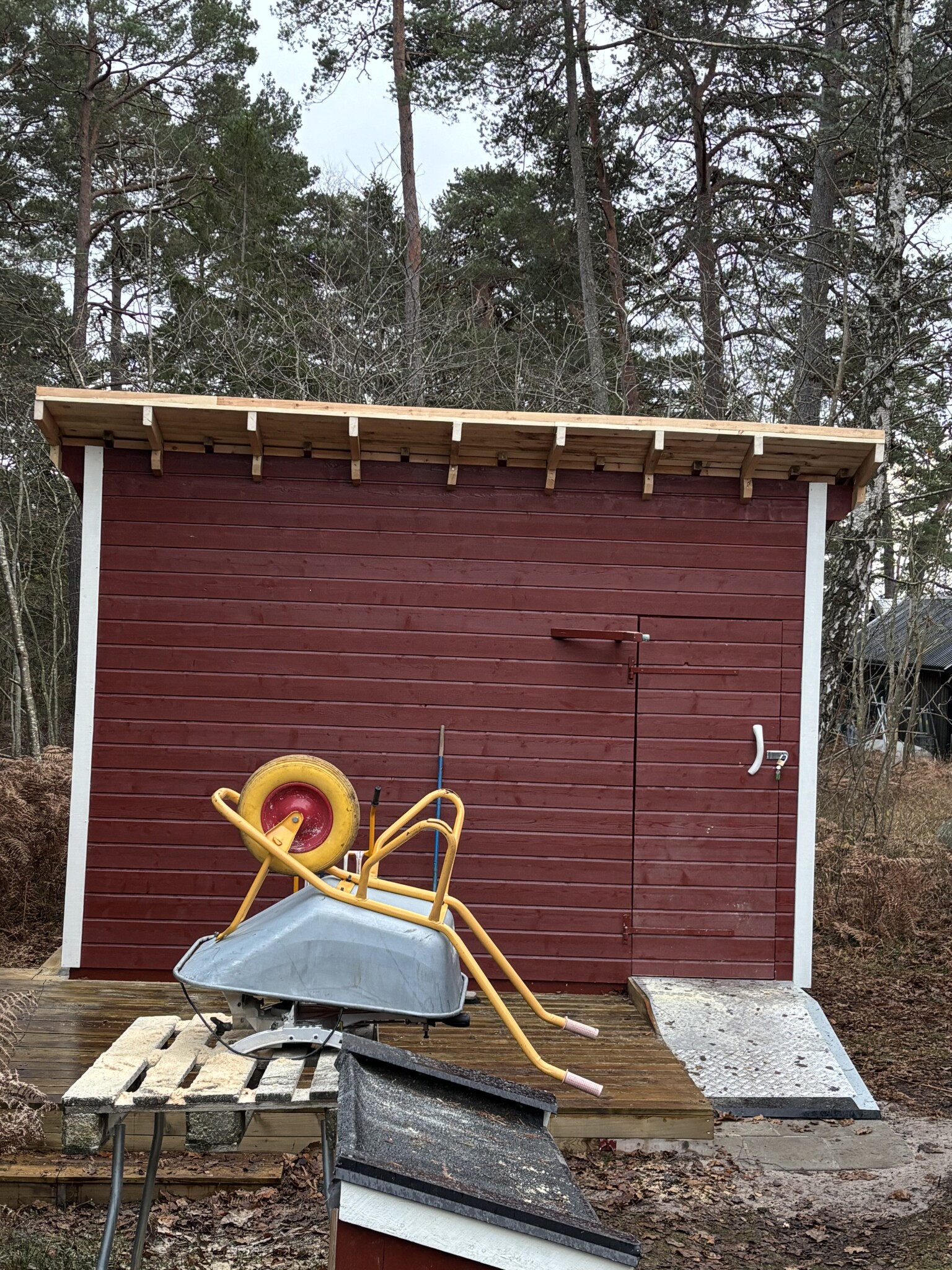

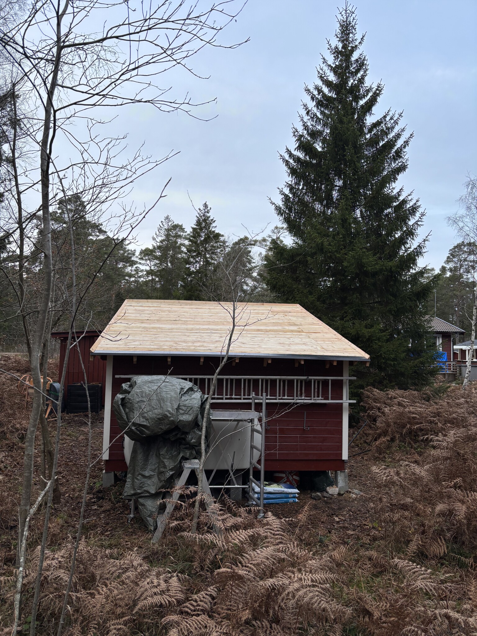

Rivit ett gammalt plåttak i dåligt skick och ersatt det med råspont under helgens ljusa timmar. Passade på att förlänga takfoten i framkant och bakkant. Takpappen får vänta tills nästa helg så en presenning ligger nu över som provisorium. Inte en optimal tid under året för detta och en utmaning att krypa runt och riva frostigt plåttak när närmsta människa är en kilometer bort.
Röd byggnad med nytt råsponttak, omgiven av fält och träd. Stege och presenning syns i förgrunden framför byggnaden.
Rött skjul med förlängt takfot, omgiven av skog. Skottkärra och material ligger på bord framför.

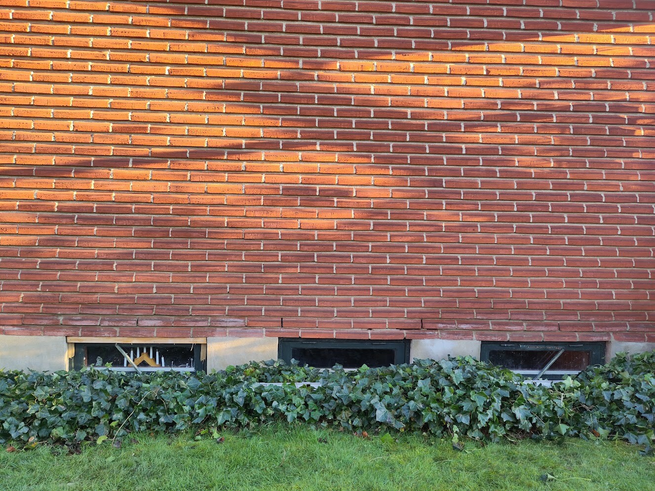

Gårdagens projekt blev fortsättning på armeringsbytet, foton från idag då det var för mörkt att ta foton när jag var färdig.
5/10 fönster fixade, snart behöver jag hitta en plattform att stå på då de sista tre är ~2.5m upp.
Röd tegelfasad med ett källarfönster delvis omgivet av trä. En kran till höger och stentrappa till vänster.
Gör dessa ett åt gången, mest för att jag inte har någon aning om resten skulle orka hålla sig uppe om jag tog allt samtidigt.
Röd tegelvägg med tre fönster nära marknivå, omgärdade av murgröna.

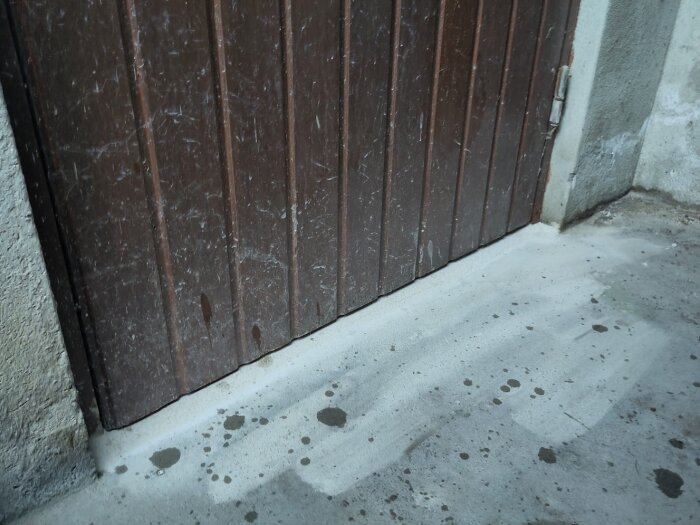

Gjorde även en hålkäl mot källardörren, om jag slabbar för mycket i trappen så rinner vatten in under dörren.
Brun dörr med vertikala paneler, hålkäl framför för att förhindra vatteninträngning; omgivande betongyta med vattenpläckar.
