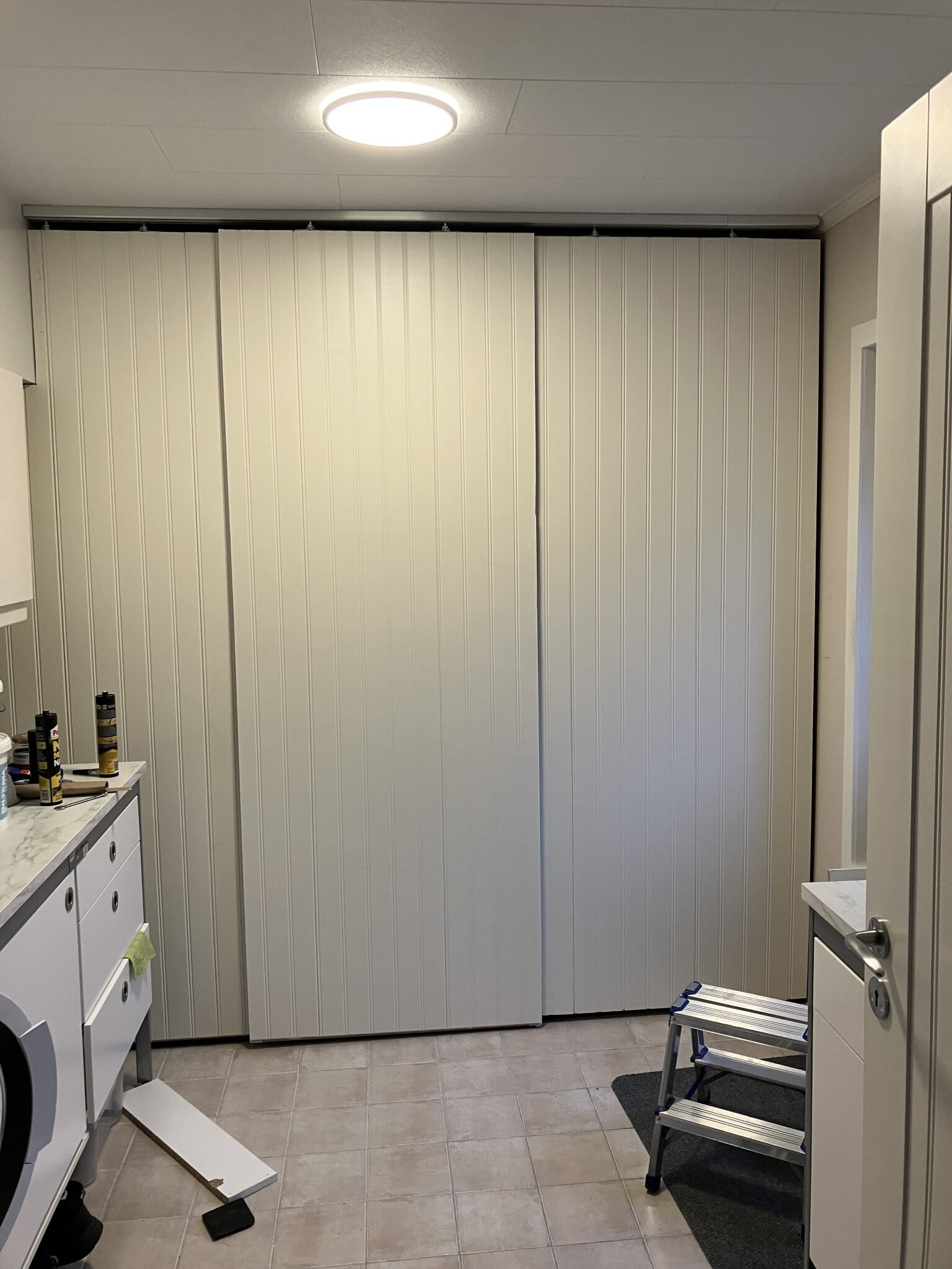

Alla tre dörrar uppe och rullar. Styrning i botten, lister o handtag återstår. Målningen fick jag gärna vänta med till våren enligt frugan.

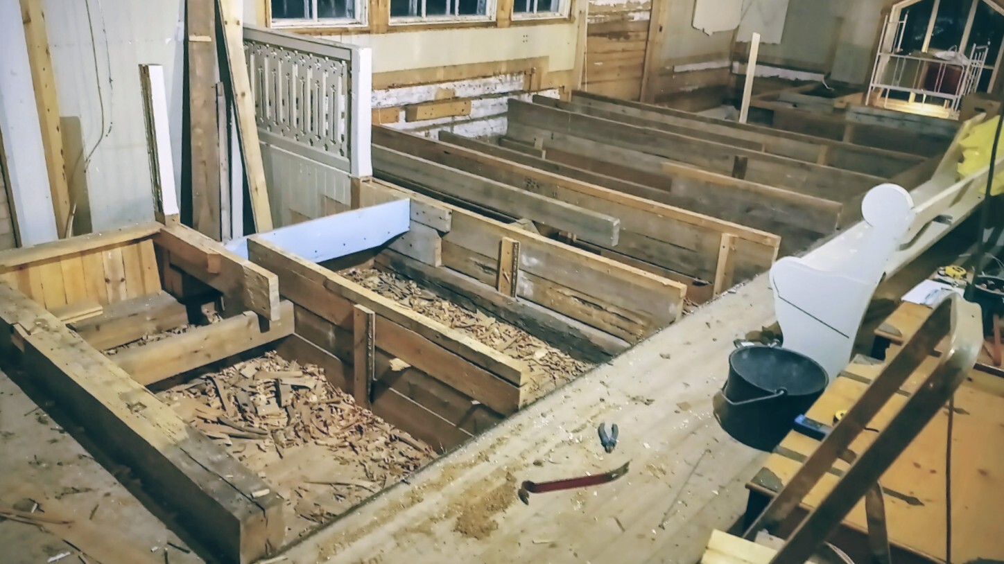

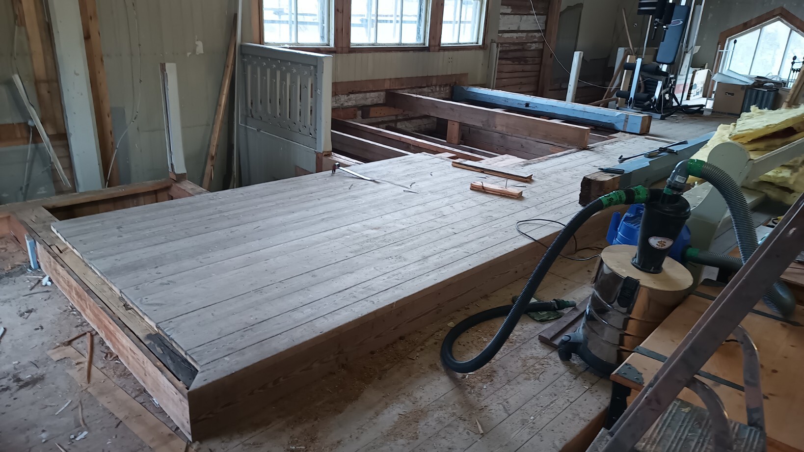

Jag river bort gradängen på körläktaren så det blir lite mer lättmöblerat. Som upplag har man använt pelarna som höll upp läktaren innan den byggdes ut och höjdes 1901.
Rivning av gradäng på körläktare, med gamla pelare synliga. Verktyg och byggmaterial finns i bakgrunden.
Rivning av körläktarens gradäng, blottade trästolpar och balkkonstruktion, användes för stöd innan utbyggnad och höjning 1901.
Varje bräda plockas bort omsorgsfullt spik för spik så det går att återanvända dem när bjälklaget är fixat.

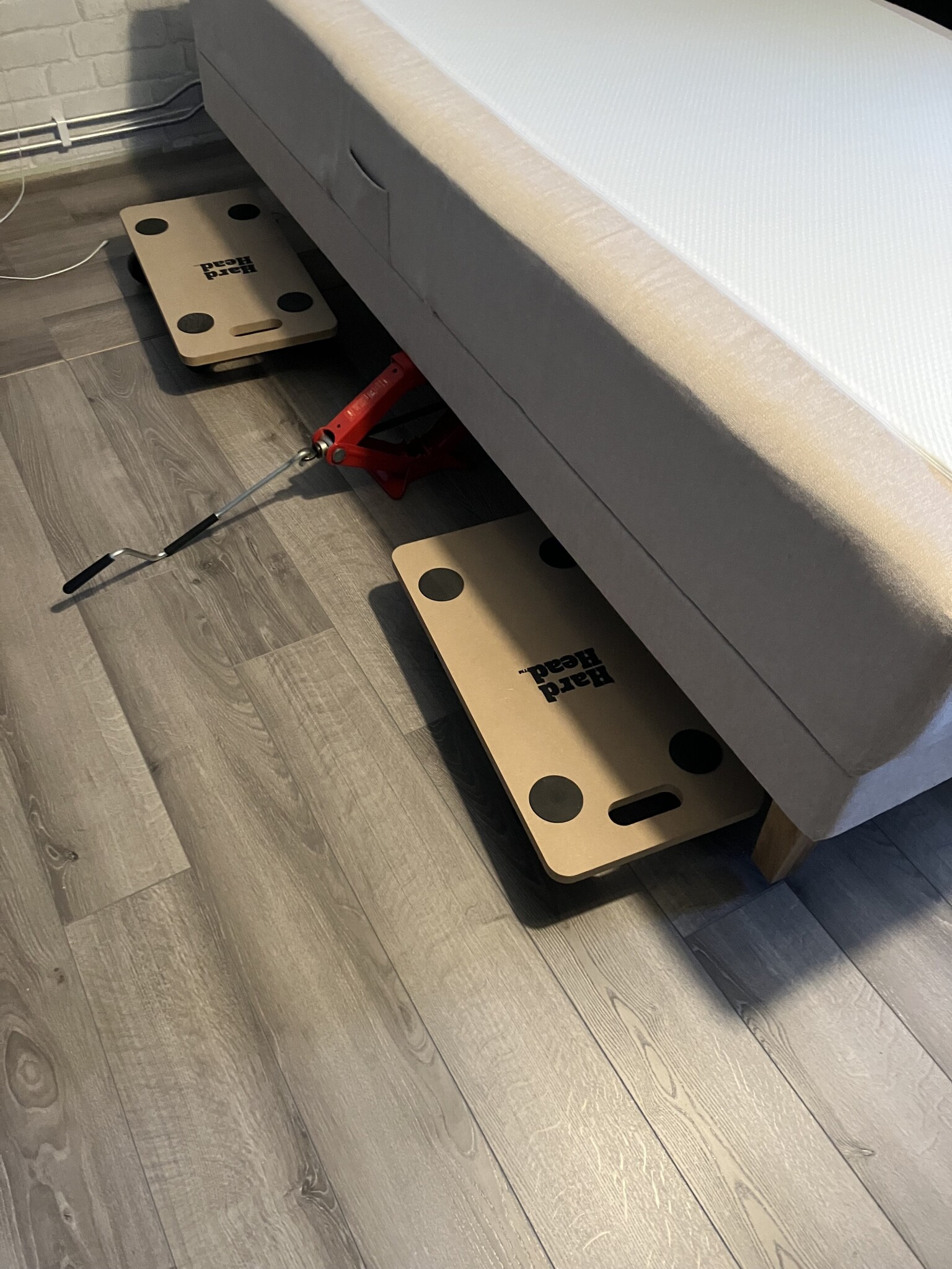

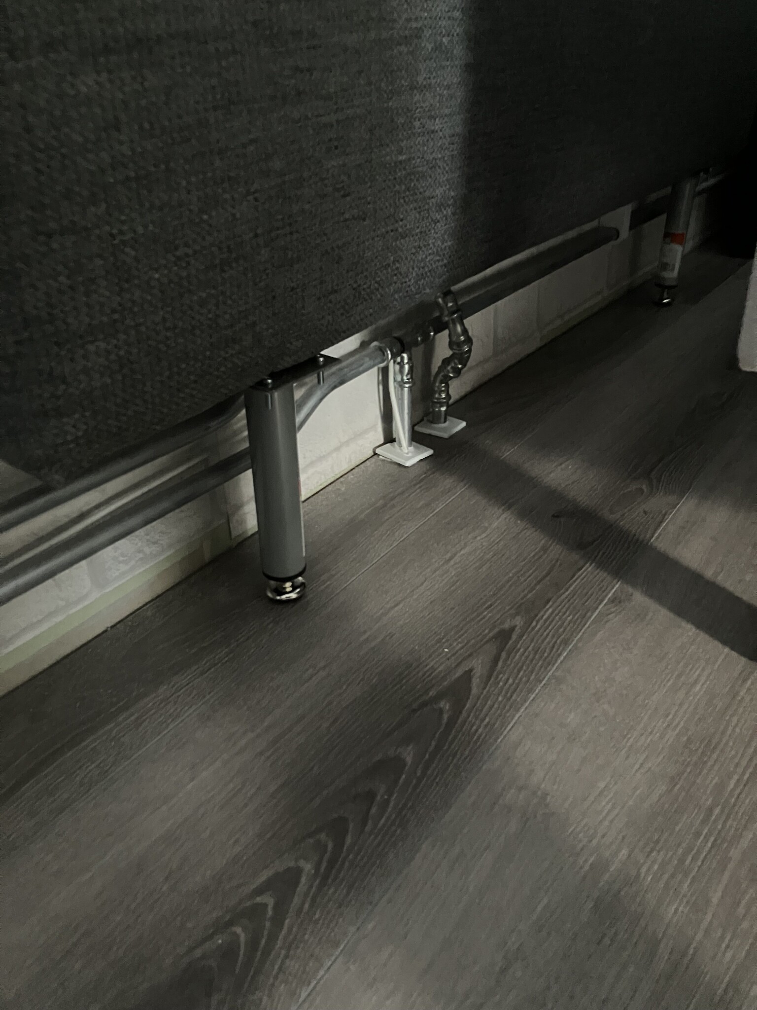

Möbeltransport på hjul är bra. En tung ställbar säng flyttades mha dessa och en domkraft! En person kan lyfta sängen på kant men innan den kommer upp hamnar all vikt på två sängben. Inte alltid så bra. Hissade upp sängen, skruvade av benen och vände upp på transporten. Bara att rulla in på plats och vända tillbaka. Fixade också ben till gaveln så den kom ovanför radiatorrören.
  • Tung säng på hjultransport och domkraft på ett trägolv, ben avskruvade för enklare förflyttning.
  • Möbelben och radiatorrör under en säng, monterat för att tillåta rörelse och undvika kontakten med golvbeläggningen.

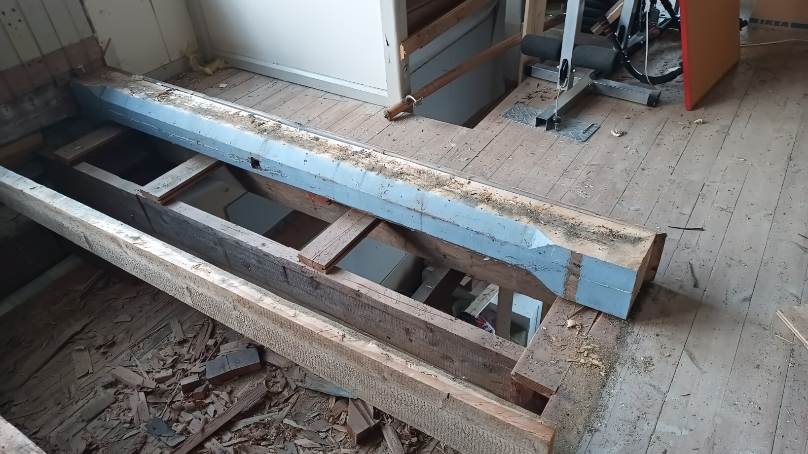

Golvbrädorna bortplockade. Nu är det bara att fixa bjälklaget och lägga tillbaks golvet...
Avlägsnade golvbrädor avslöjar bjälklaget i ett gammalt rum under renovering, med verktyg och material spridda på golvet.
Träden var helt klart längre förr.

Tror de iaf hade längre sågar förr

Är väl timmerbilarna som begränsar.
