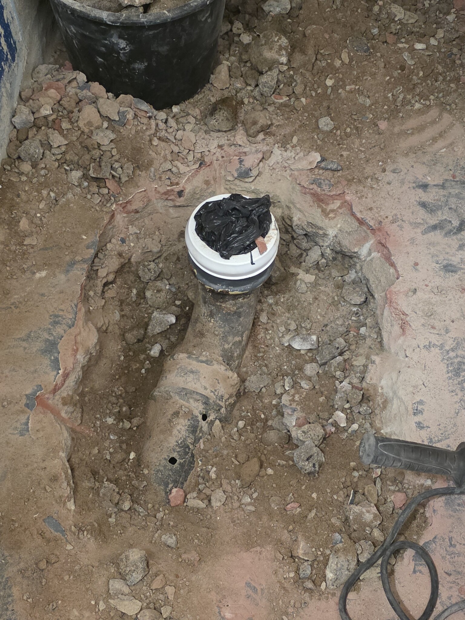

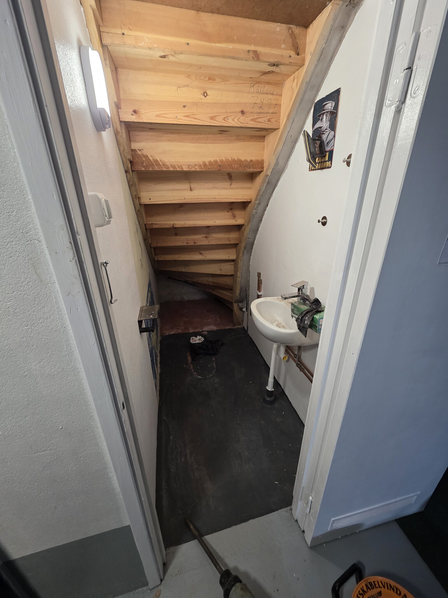

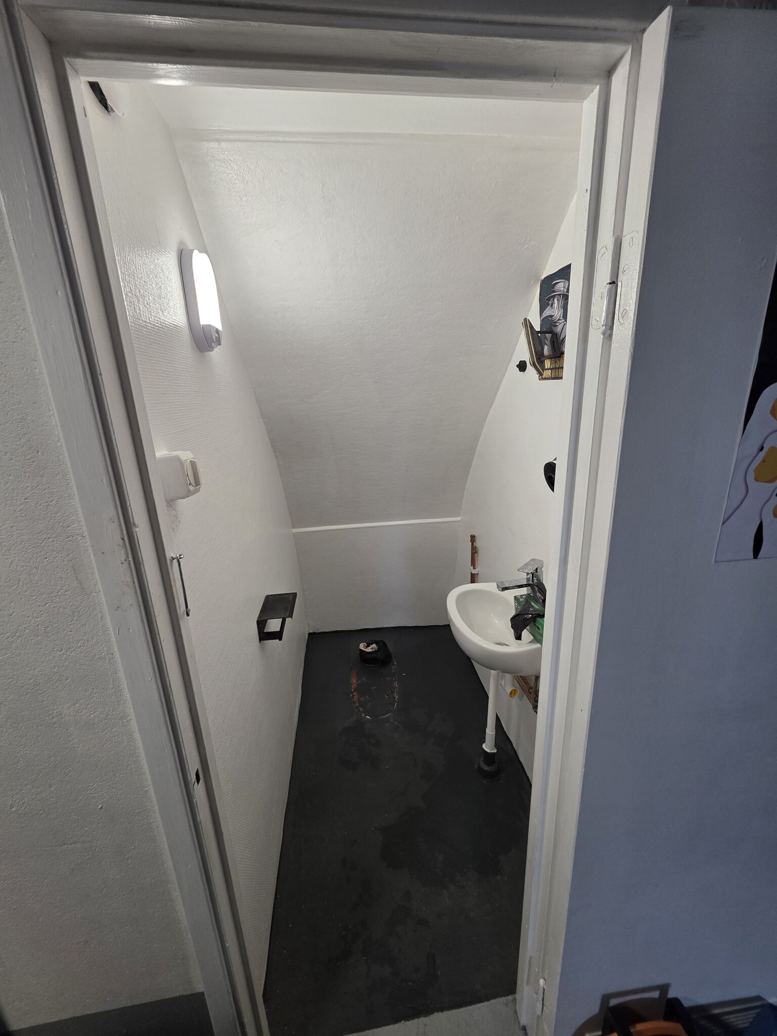

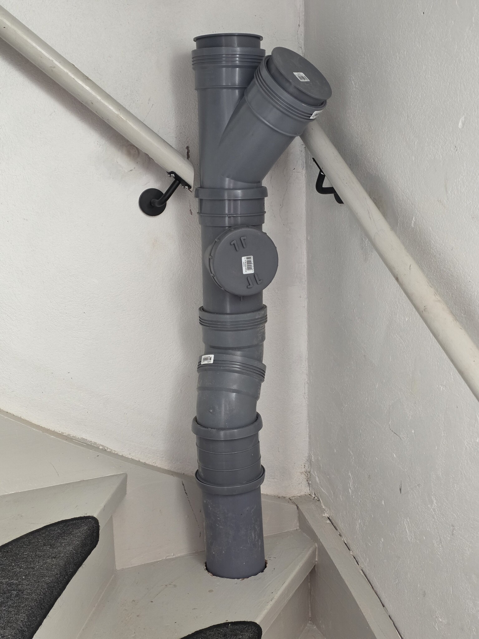

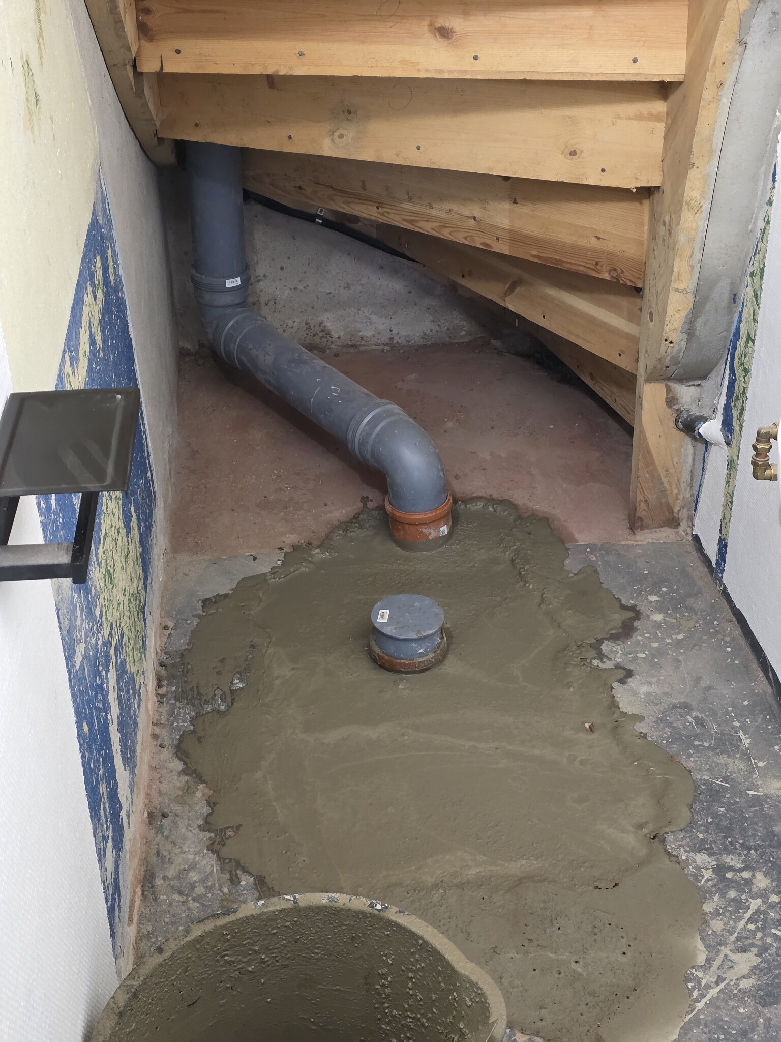

Bilat upp toaletten i källaren för att byta ut röret samt dra upp ett nytt avloppsrör till kommande badrum (på övervåningen) renovering. Detta var den enklaste lösningen i mitt huvud. Inte den vackraste. Men den mest praktiska i långa loppet.
Så nu skall röret bara fortsätta till vinden och ersätta gamla avluftningsröret i gjutjärn.
Kul att få göra toaletten i källaren igen 2år etter jag slipade betong å målade osv... Extra bonus ju 😅

Snyggt, men tycker du ska fundera på lite lugnare böjar än 90graders under trappen för att minimera risken att det kan bli stopp i böjarna.TinyDestroyer skrev:

Precis, kolla säkert vatten men om jag minns rätt så ska du ha antigen 2x45 när man går från stående samlingsledning till liggande eller en sk. långböj. Från liggande till stående ska det vara 90 grader.
Nu har du ju tyvärr gjutit igen en 90 graders som troligen borde varit 2x45.
Det måste inte innebära problem, men du har ett potentiellt ”dolt fel” 😑.
Lite svårt att se på bilden men om det även är en 90-graders på toaanslutningen så är det nog ditt största problem. Toaletter måste anslutas med 45-grader.

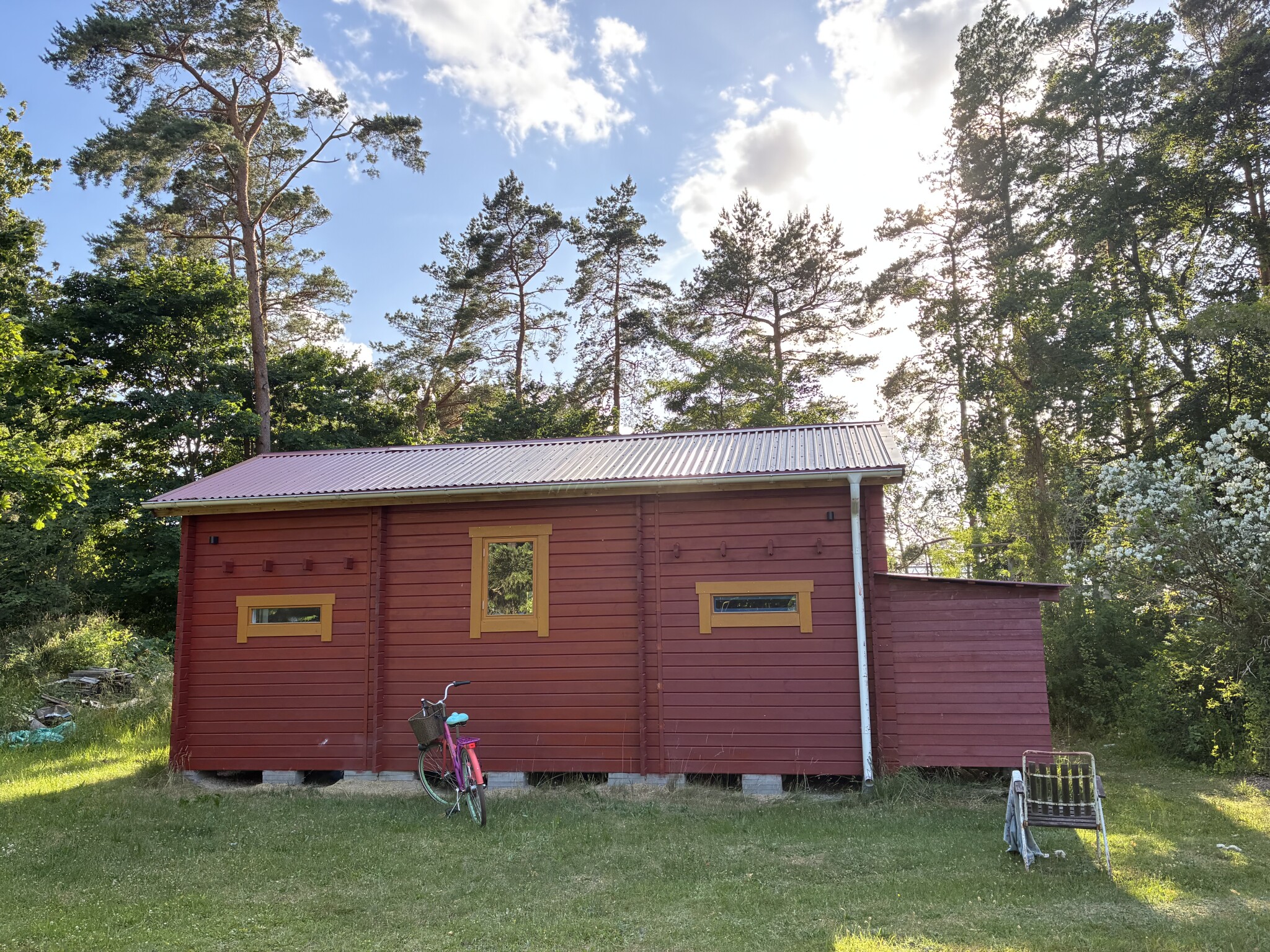

Jag övervägde gips. Men det slutade med 12mm plywood bakom fiboskivorna för att slippa leta reglar så snart något ska monteras. Det var en klokt beslut. Huset är ett litet timmerhus från Sorsele. Så jag har försökt bygga så mycket som möjligt med trä och alla målerier (utom badrummet) är gjorda med linoljefärg eller äggtempera.L Langostanten skrev:Mattan är tätskiktet, så jag bara satte gips och ringde in en firma, kostade väl en del men det var klart på en dag om det inte hade blivit komplikationer och priset va bättre än det FIBO-alternativet jag hade iaf.

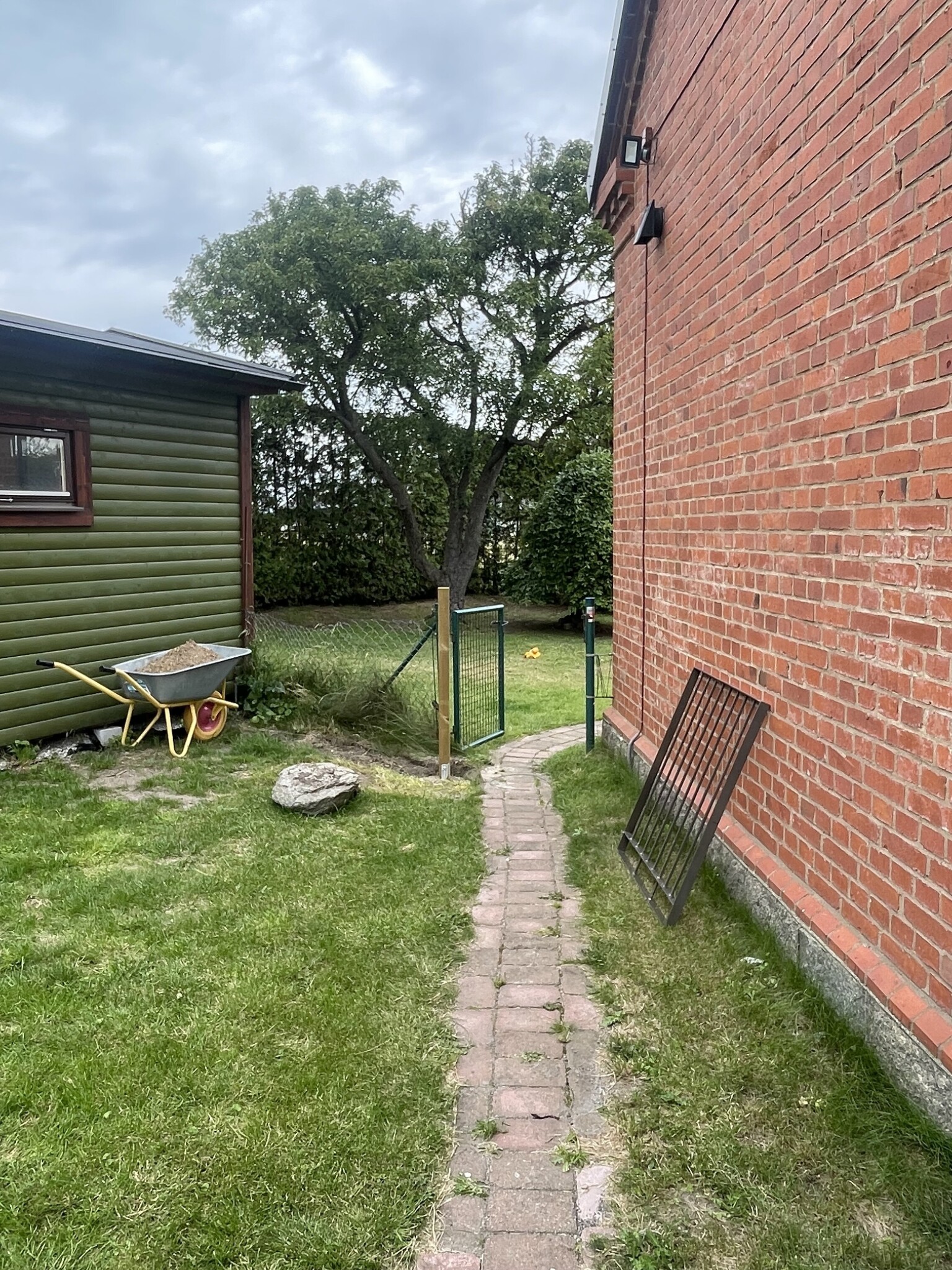

Efter ok från handkirurgen så kunde jag börja göra lite lättare arbete
Så jag fick gjutet plint och satt den nya grindstolpen på plats mest så att jag slipper ett hål precis bredvid grinden
Nu ska jag ta det lugnt och pula lite i trädgården på tisdag bär det iväg på jobb i 2 veckor sen är det ledighet igen
Förhoppningsvis med lite bättre finger så jag kan göra lite nytta

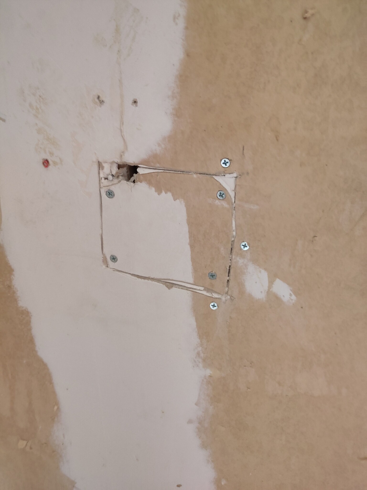

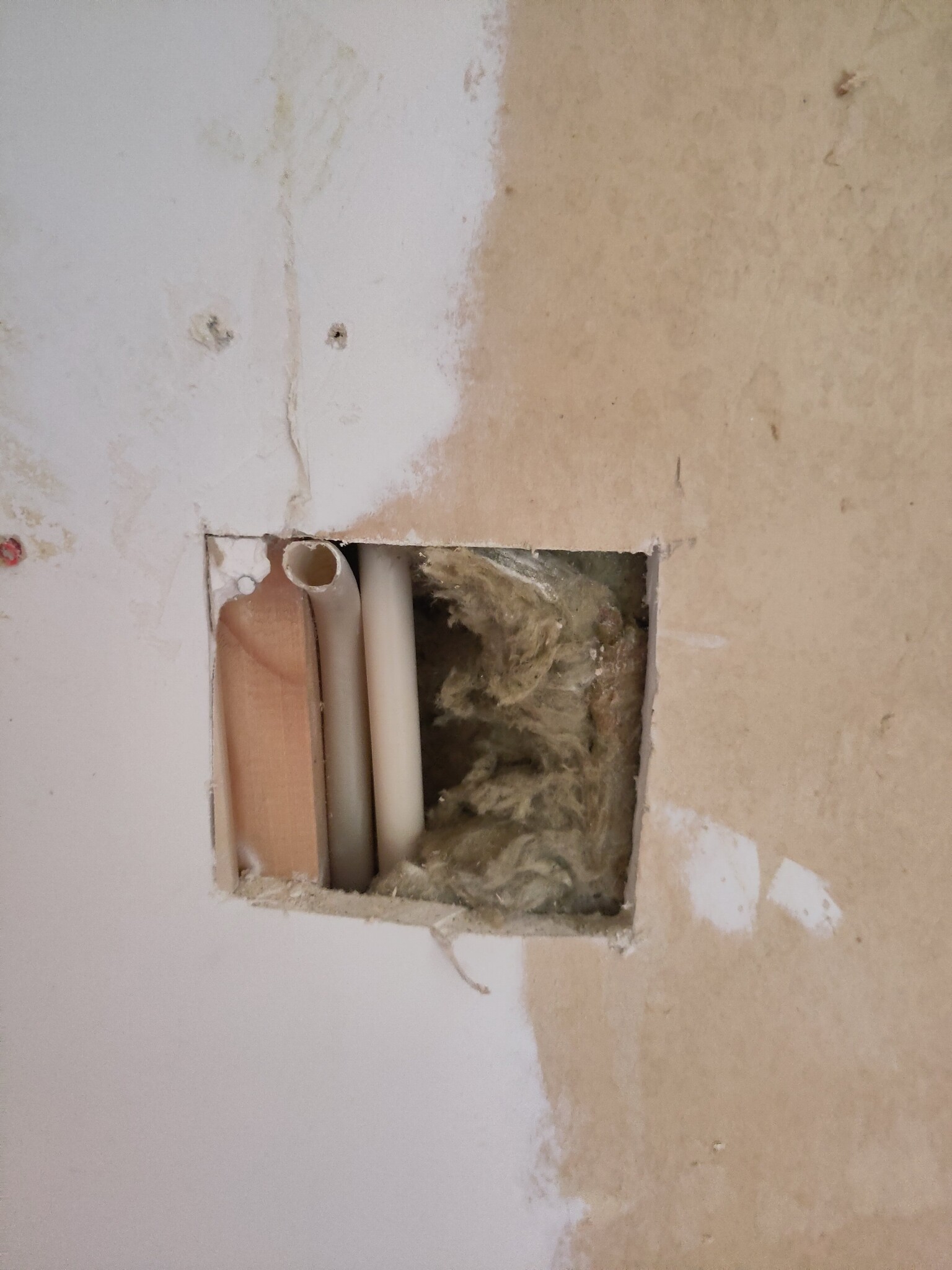

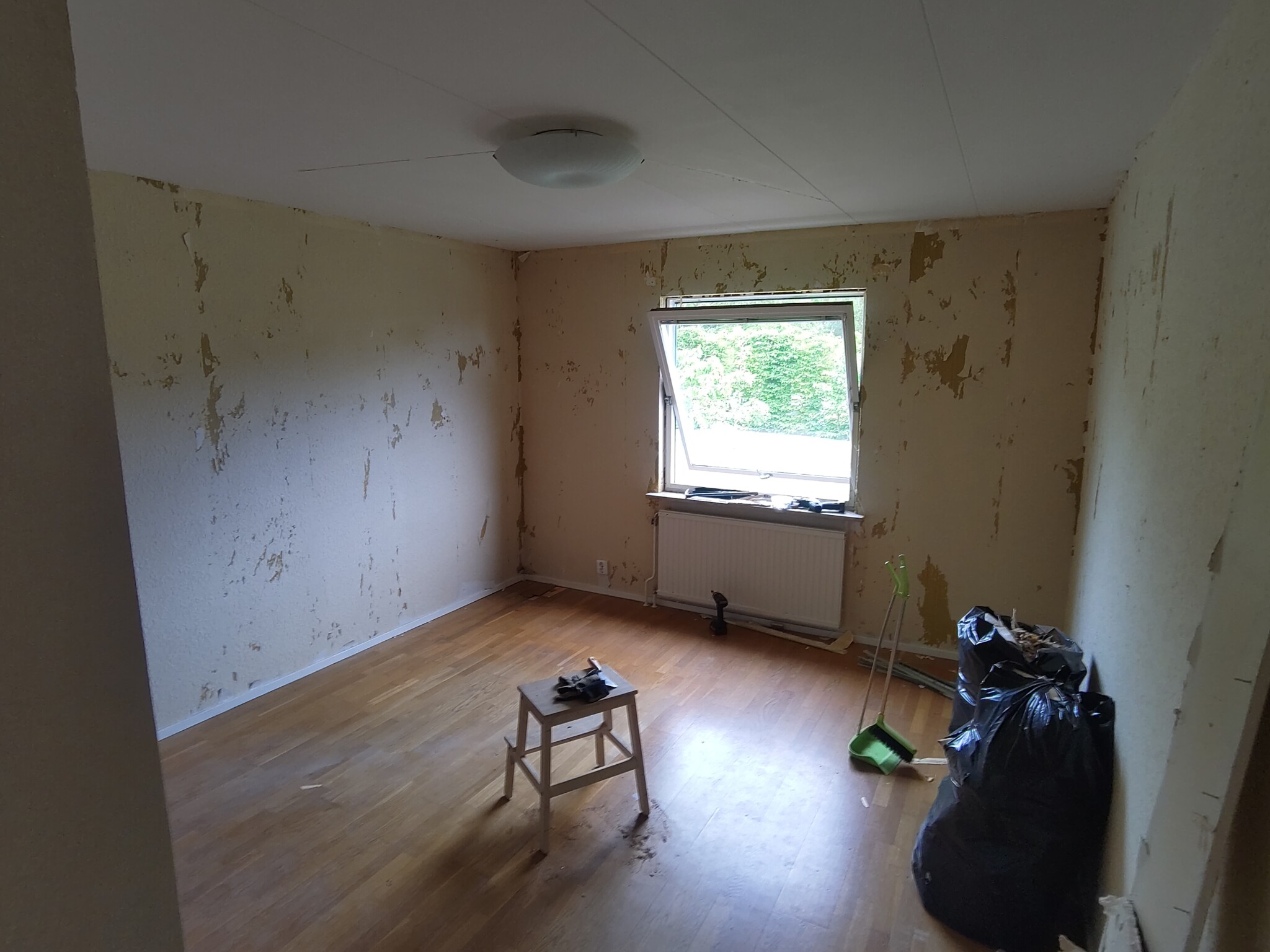

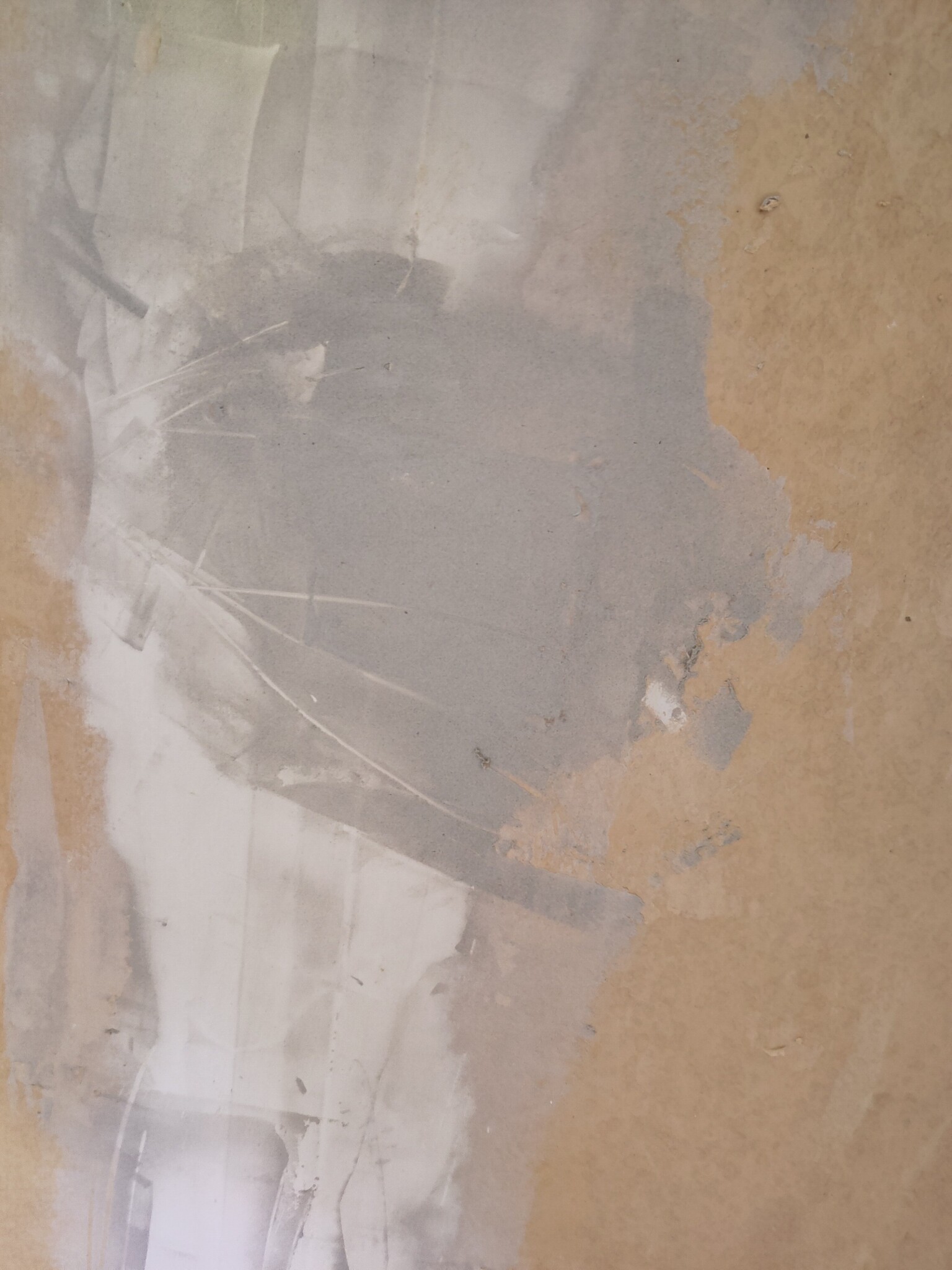

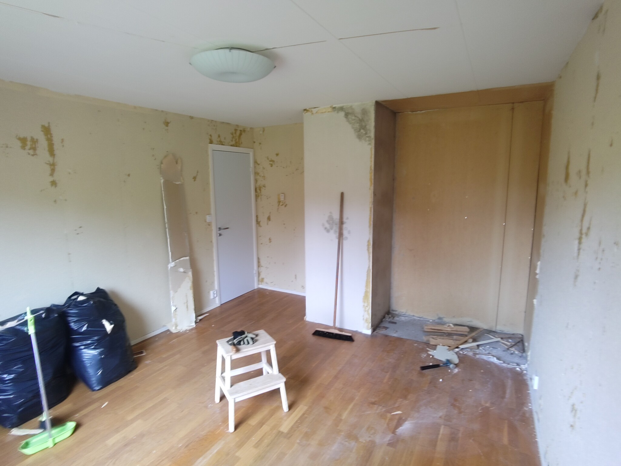

Påbörjat ytskiktsrenovering i sista rummet som inte är kök/badrum.
Innegivaren till förra värmepumpen satt här, så det blev lite titthålskirurgi för att dra upp röret till vinden och istället få ner nätverk till nya pumpen.
Nu ska jag fortsätta ånga ner tapet.
Men blir nog först en sväng till tippen, och en köplada för att köpa spackel.
