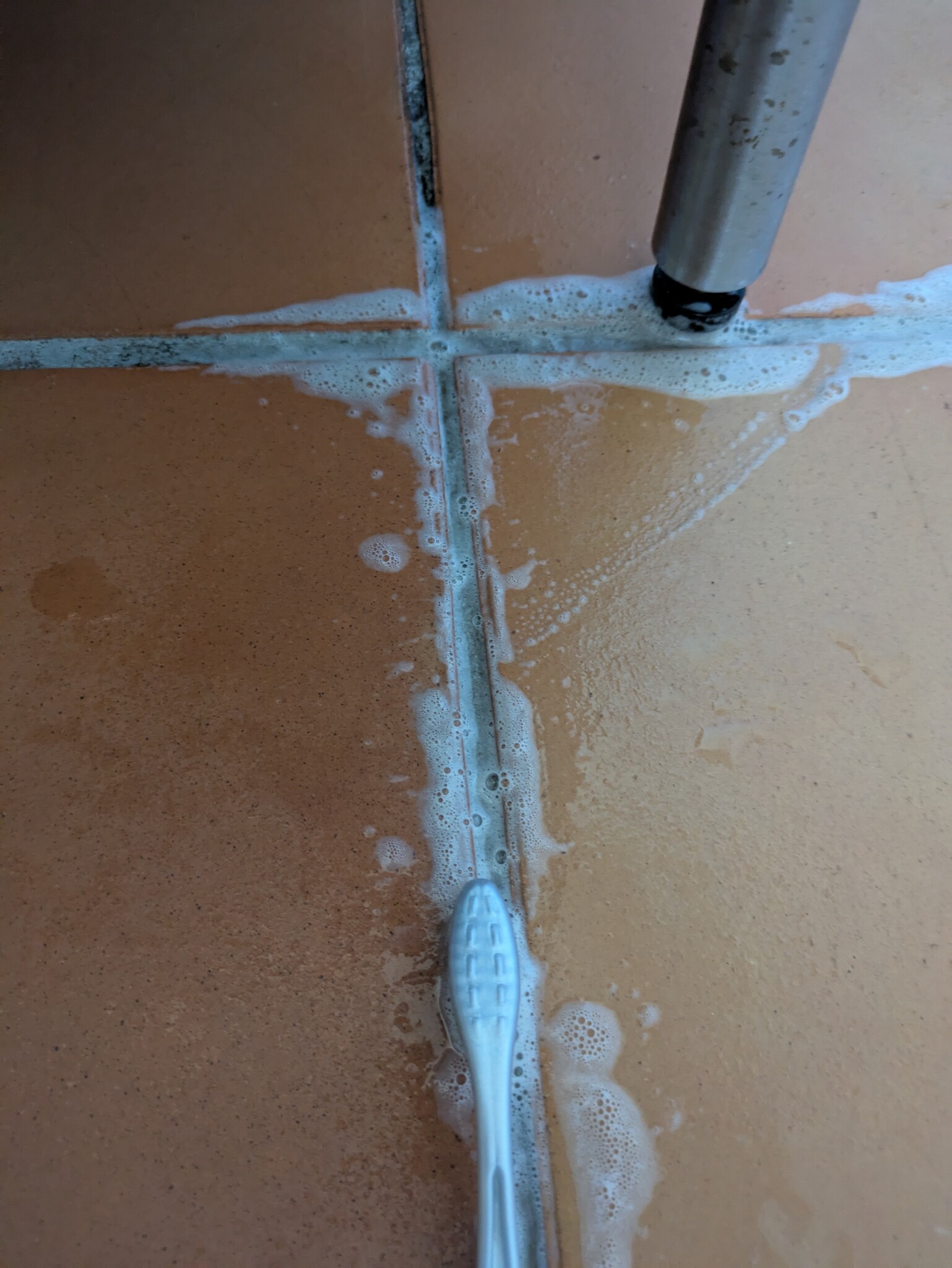

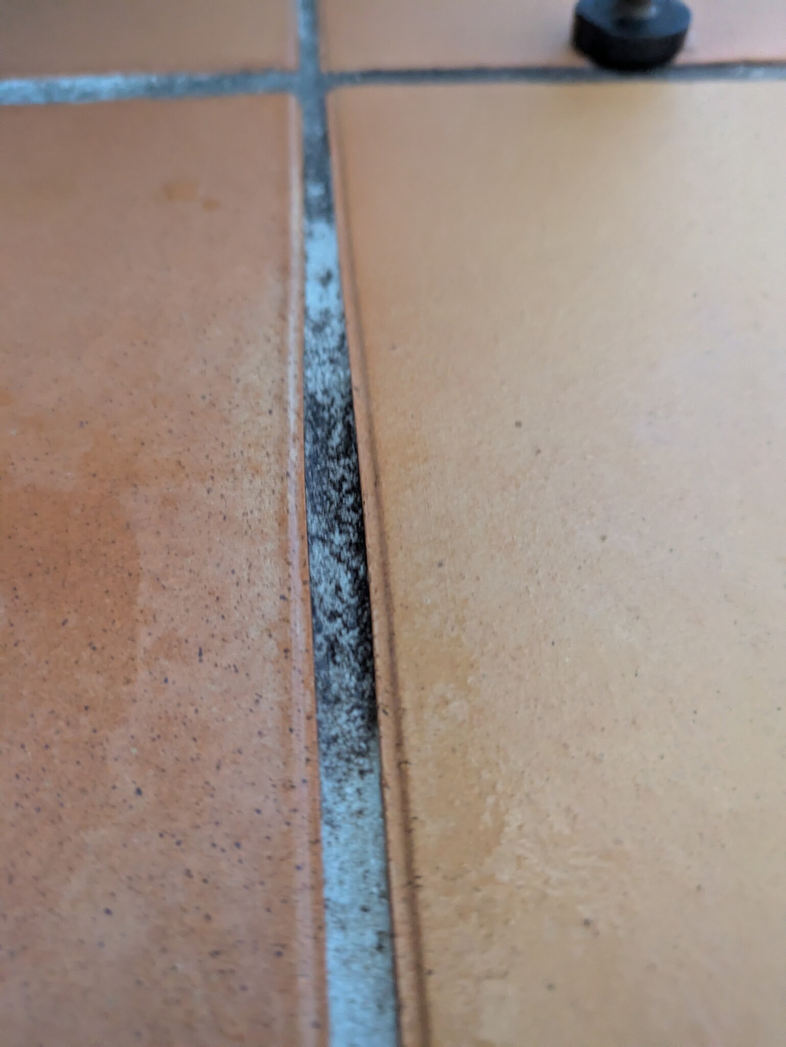

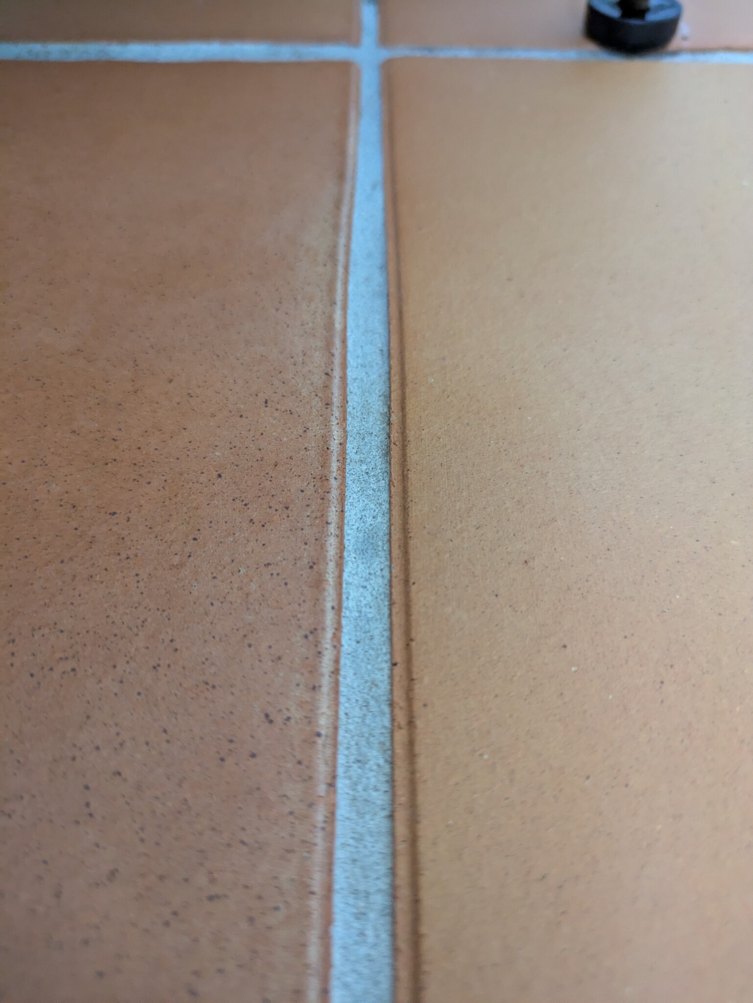

Den är väldigt bra för sådant, rejält basisk som tvålar fett och proteiner så att de lossnar och släpper och skadar inte cementbaserad fogmassa och natriumhypoklorit ovan på detta som bleker eventuella missfärgningar som är kvar
Jag gör en snällare hemmaversion på 1 del klorin och 4-5 delar vatten och en kläm diskmedel i en blomspruta eller återanvänd en tom rengöringsspray-flaska då dessa inte börja läcka för att det blir lite övertryck i flaskan medans vanliga dito man köper har en tendens att göra det och det är inte helt lyckat med dito ganska stark basisk lösning på en ekyta behandlad med linolja och tungolja blandning och med detta en väldigt fin ring i träet efter flaskbotten av den läckande flaska som stått en tid, typ gjorde andra dagen man flyttade in...

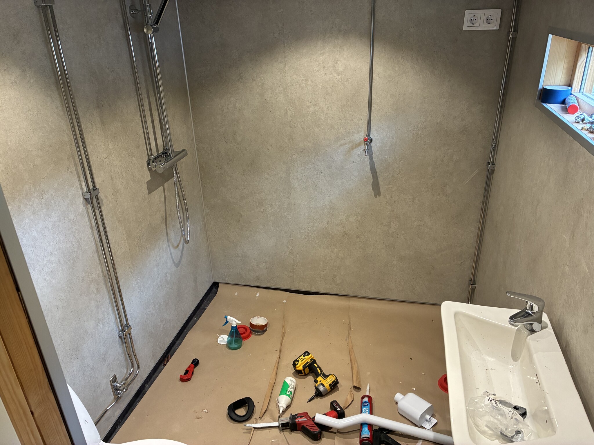

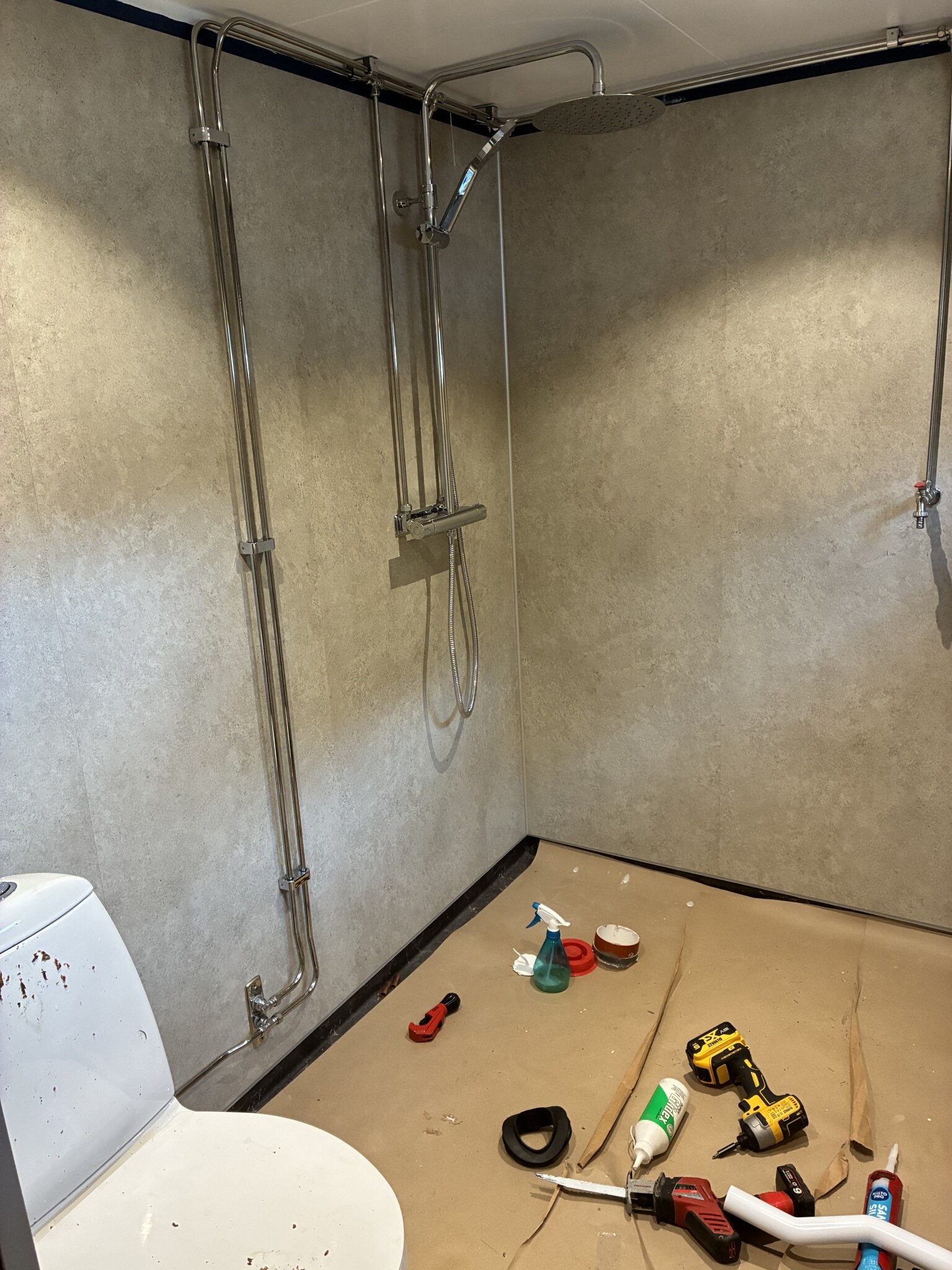

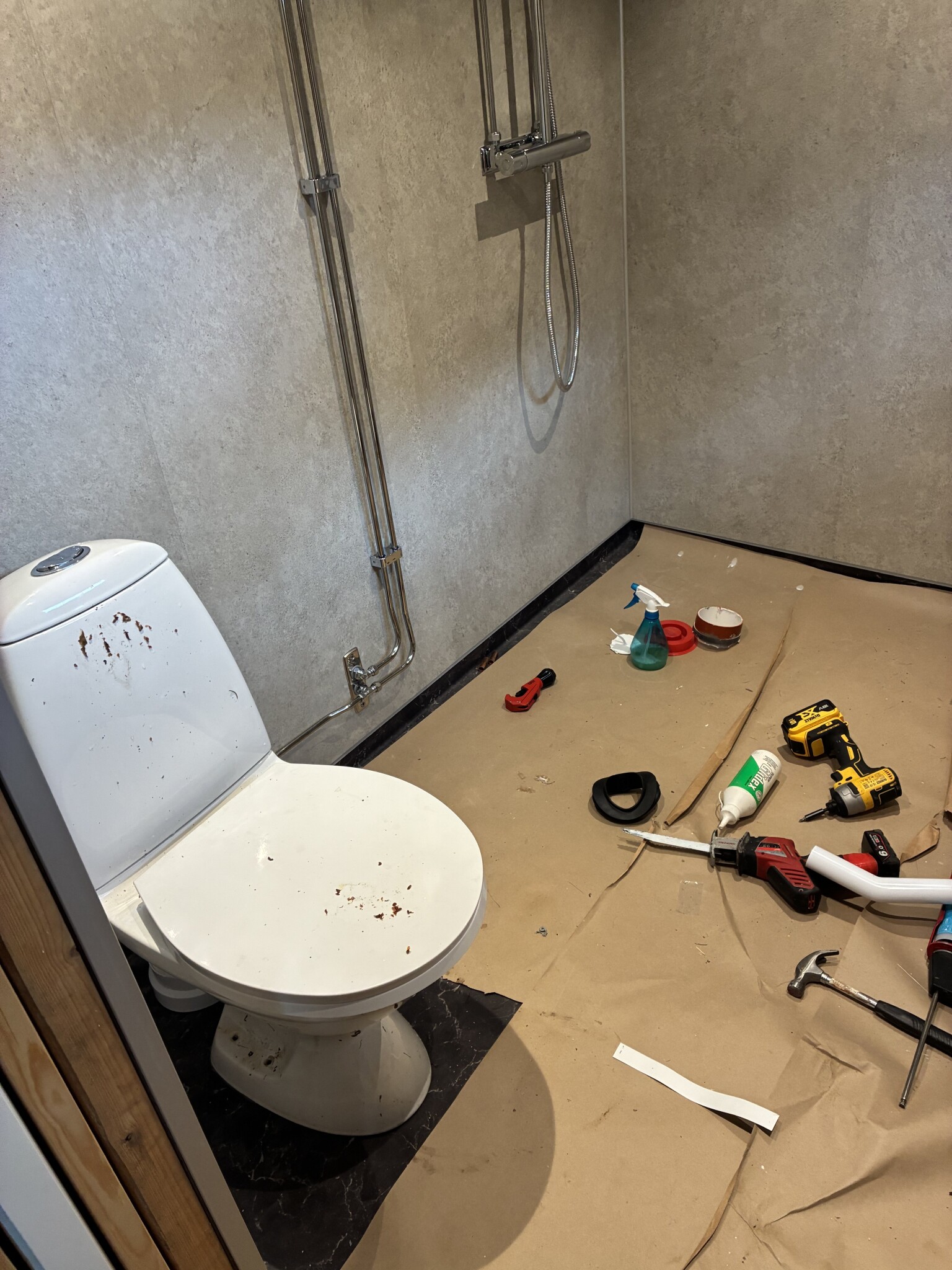

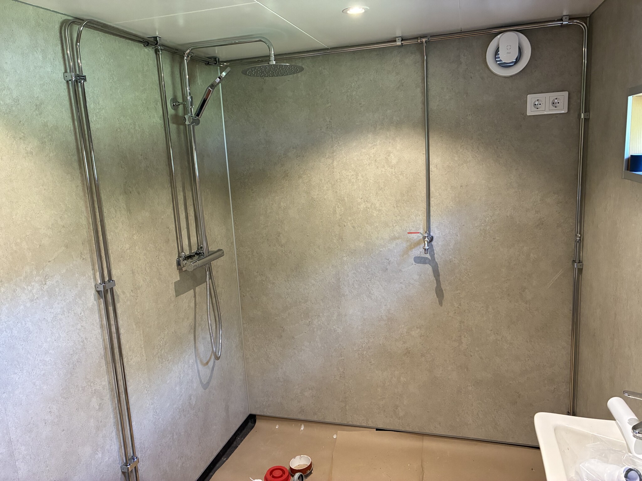

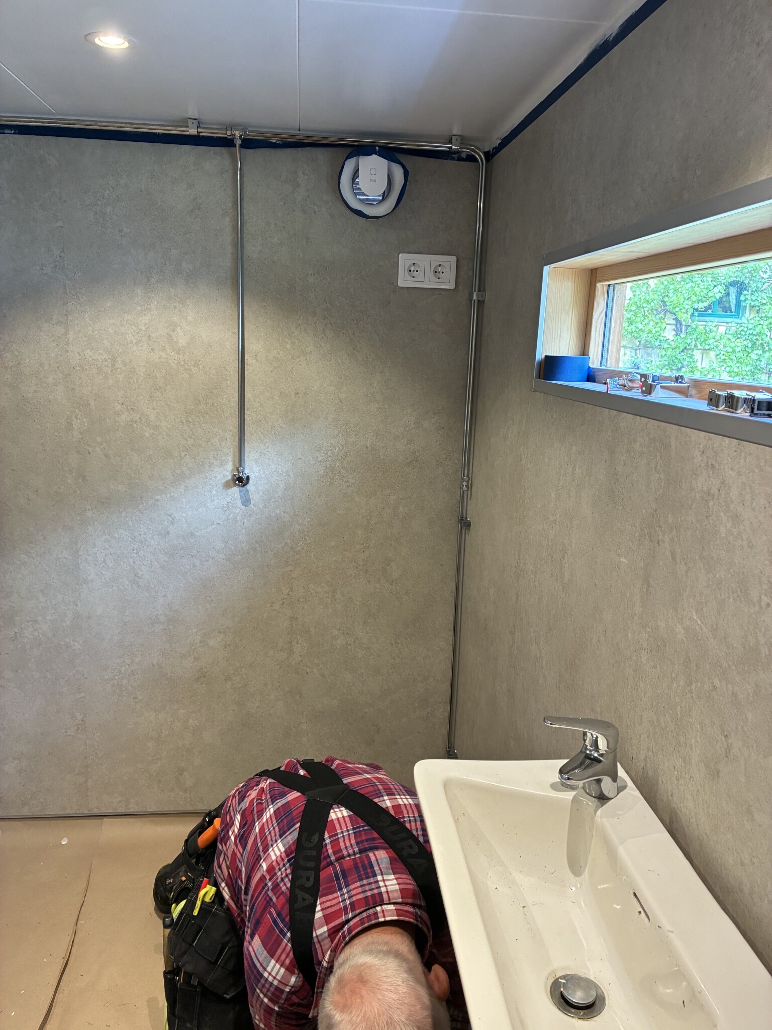

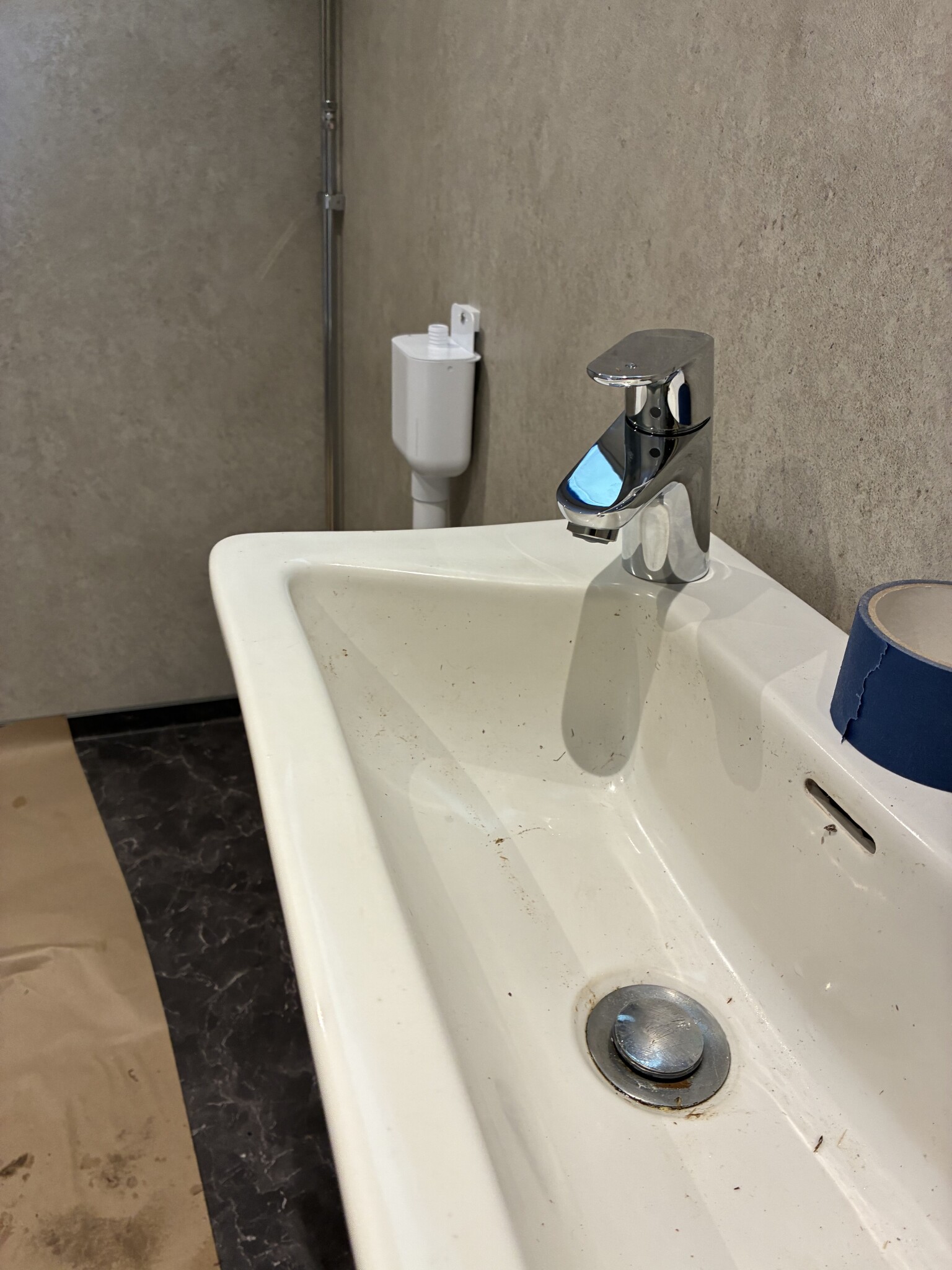

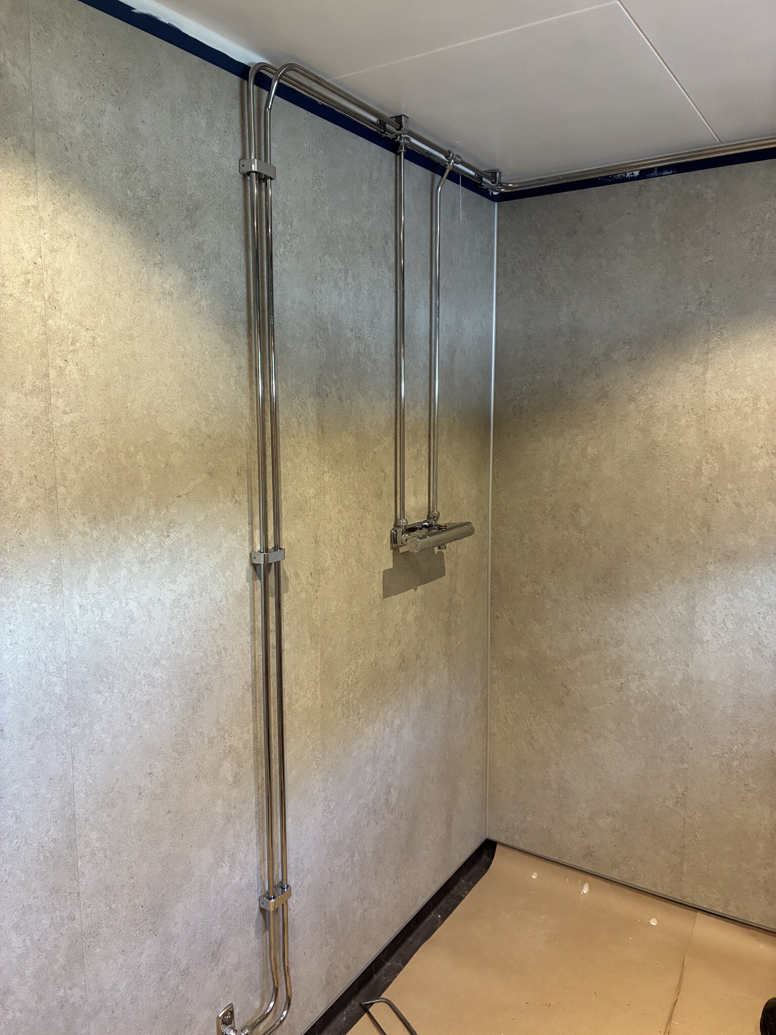

Äntligen är allt på plats (förutom duschväggen)!!!
Nu är det bara städning kvar och en av husets milstolpar är i hamn 🥳
Fibo våtrumsskivor
Plastmatta från Forbo
Samsung tvättmaskin och torktumlare
Gustavsberg duschblandare med tillbehör
Hansgrohe tvättställsblandare (akutlösning då det sprutade vatten ur den begagnade FMM)
Ifö toalettstol begagnad (den stod ute när det började ösregna, så den ser hemsk ut just nu)
Kostnad ca. 56000kr (jag tror tvättmaskin och torktumlare var dyrast)
Fibo våtrumsskivor

Fan man vart ju riktigt sugen på att renovera badrummet med Fiboskivor, ser jätteenkelt ut i deras videosBjörnKraft skrev:

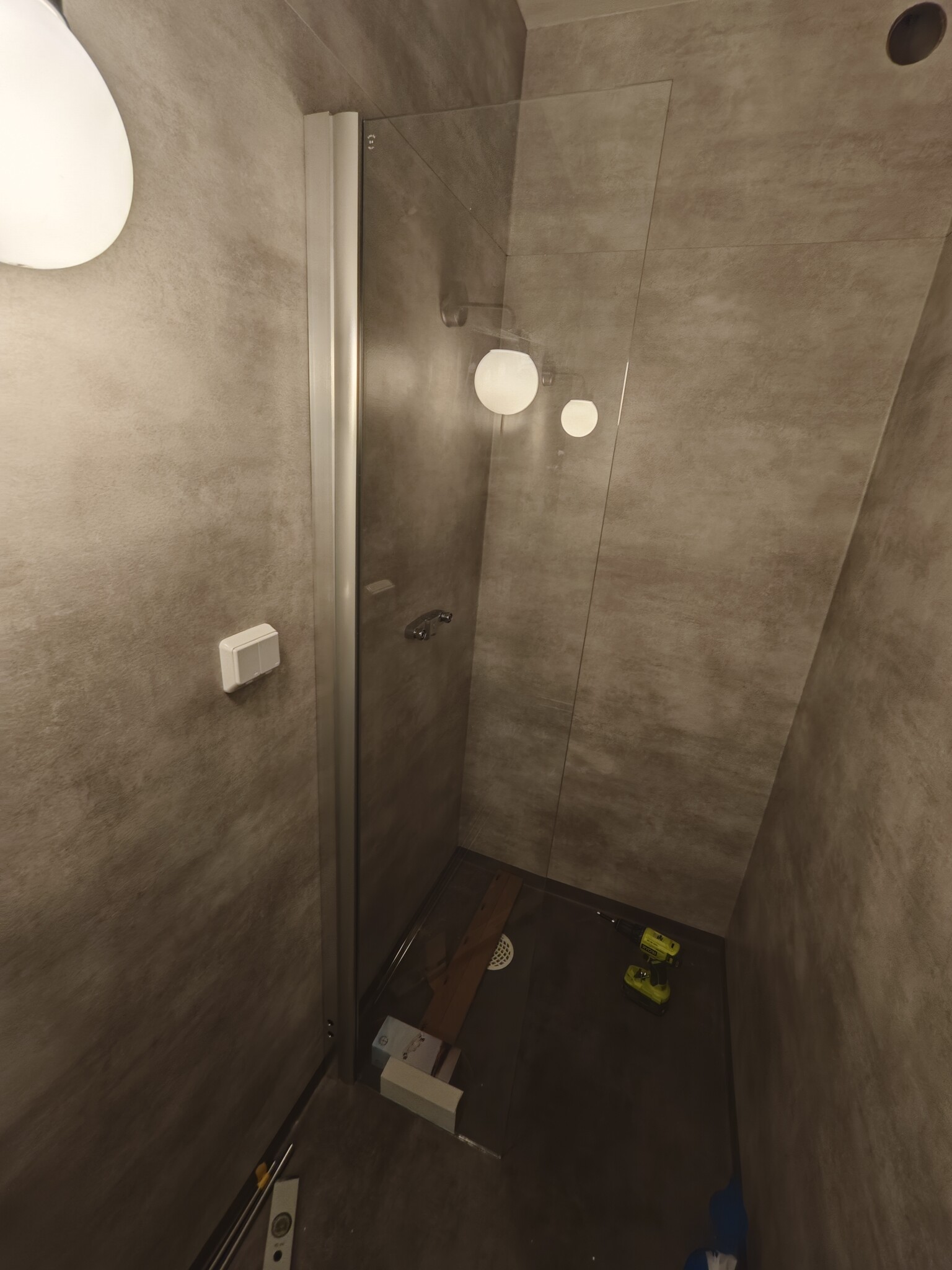

Jag stod själv precis inför det valet och körde matta istället. I mitt fall var det priset och lite att det är meckigt med installation som bestämde.N naikon skrev:
Hysteriskt kul att färgkombon som användes i alternativet uppe var exakt samma som jag skulle kört.
Här har du en bild på matt-varianten
Mattan är tätskiktet, så jag bara satte gips och ringde in en firma, kostade väl en del men det var klart på en dag om det inte hade blivit komplikationer och priset va bättre än det FIBO-alternativet jag hade iaf.N naikon skrev:
Tänk dock FÖR I HELSKOTTA på att inte sätta lättviktsgips. Fick svar att det funkade precis lika bra och det var allt som fanns på byggvaruhuset så jag körde det. Fick pröjsa 2 vändor helspacklade väggar med något som limmet skulle fästa på. Med vanligt gips hade man sluppit.
Tänk också på att för att våtrumsintyget måste brunnen vara relativt ny. Dom velar och ändrar sig hela tiden men nyaste var 2016 (har jag för mig, blir säkert rättad här), var brunnen äldre än så behövdes en ny.
