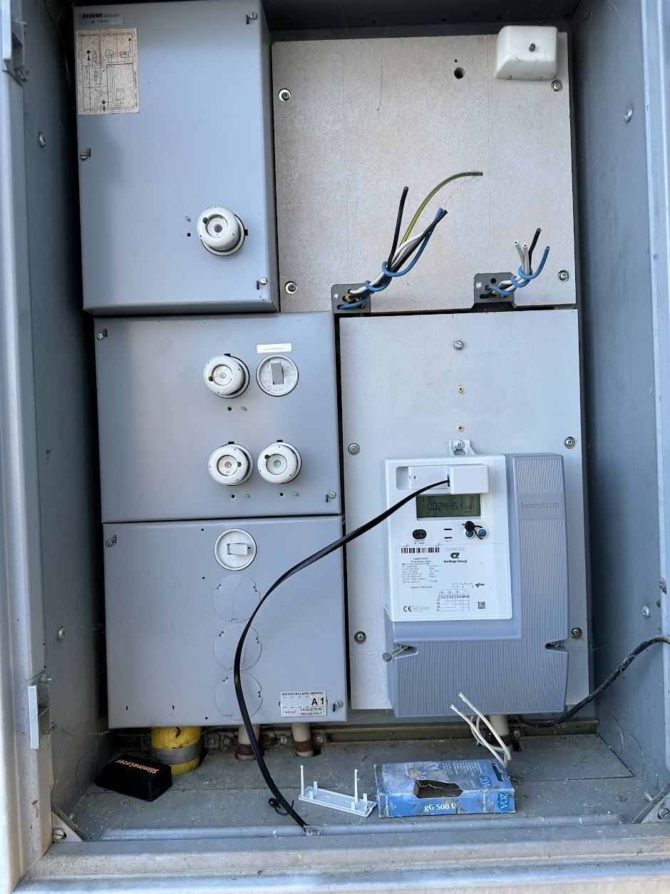

Vad är det jag ser i mitt elskåp?
  • "Eldon"-lådan uppe till vänster med en säkring?
  • Vita grejen uppe till höger
  • Knippena med sladdar som stickar ut? Står "1" på vänstra metallbrickan sladdarna kommer ut genom, "2" på den höga.
  • De vita sladdarna som sticker ut under elmätaren?
Ett öppet elskåp med mätare, ledningar och säkringsdosor, viss oordning och byggmaterial syns undertill.
Det jag hoppas på att är det enkelt ska kunna fixa något att driva min SlimmeLezer med i brist på spänning från HAN-porten.
daddydj
Det du nämner hjälper dig inte för matningen av din enhet. Allt där är sånt som varit tänkt till kopplingsur eller sk rundstyrning använt för bortkoppling av tex delar av elvärme, VVB och styrning mellan låg/högtariff på gamla elmätarna. Där ledningsknippena sticker ut skulle elverket montera utrustningen och matad från den ensamma säkringen. Den vita dosan var till för anslutning in på kundsidan så man kunde koppla från någon belastning under högtarifftid.
Inget av detta kommer användas numera så du kan använda montageplattan där uppe för tex någon kapsling med säkring, JFB, uttag etc till matning. Den oanvända säkringen kan du inte använda den sitter på omätta sidan och där serviskabeln är ansluten, ska normalt vara plomberat men oavsett inget för kundsidan där.

Tack för svar!
Hade väl inte allt för höga förväntingar, men hoppades att "knippena" på något vis kunde gå in till elcentralen men inte vara inkopplat.
Kan man (läs en elektriker) enkelt koppla in ett schuko-uttag, eller kommer det krävas att man drar kabel in till centralen inne?
Det går enkelt att ordna det som krävs för ett uttag där utan att lämna skåpet. Så är det vad du behöver finns inget problem med det.
