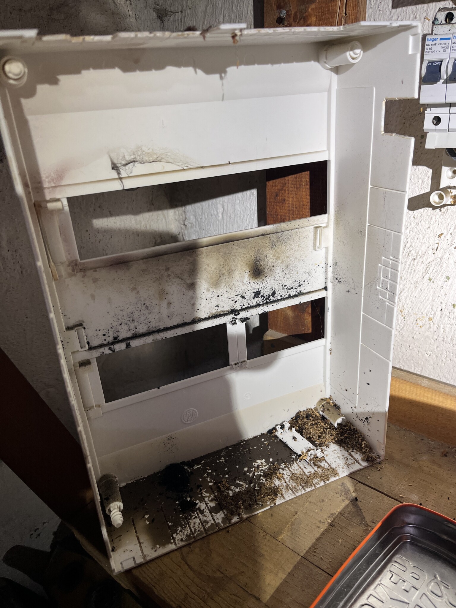

Vid besök i svärmormors sommarstuga var strömmen bruten och vi noterade att två huvudsäkringar gått i mätarskåpet. En granne kom vid senare tillfälle över och bytte säkringarna men när han slog igång elen gick dessa omedelbart igen.
Vi åkte därefter ut vid ett senare tillfälle för att undersöka detta vidare. Inga vippbrytare eller jordfelsbrytare hade slagit ifrån i elskåpet inomhus men när vi öppnade elskåpet så var det uppenbart att det hade startat en brand därinne. I skåpet fanns också spindelnät och skräp som vi misstänker dragits/trillat in uppifrån men vi kan inte riktigt härleda vad det är eller hur det har kommit in.
Vår ursprungliga tanke när två av tre säkringar/faser gått var att det skulle vara någon äldre trefasinstallation som kortslutit (varmvattenberedare, vattenpump, spis) men när vi hittade brandrester/skräp har vi blivit mer osäkra på orsaken.
Kan branden fortfarande vara orsakad av någon elinstallation eller är det troligare att branden startat pga kortslutning orsakat av skräpet?
Vi ska självklart ta ut en elektriker för att se över installationen men räcker det med att städa upp och byta elskåpet eller kan det finnas andra delar som tagit skada?
Täcker en villaförsäkring denna typ av skada?
Elinstallationen är cirka 25 år gammal.
Tack på förhand!
Med vänlig hälsning,
Johan

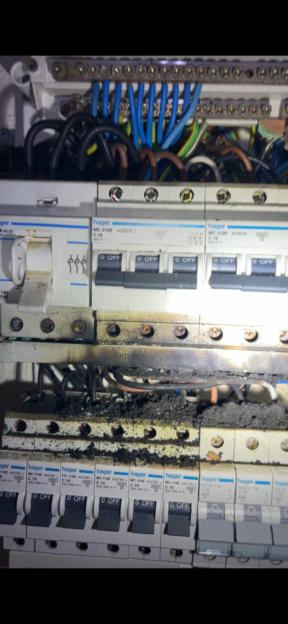

Om felet funnits på förbrukaresidan så hade minibrytarna i centralen löst ut. Det ser ut som om felet är varmgång mellan fasskena och minibrytare.
Det har knappast något med skräp att göra utan beror troligtvis på bristfällig installation.
Oj, ser ut som det varit överslag i fasskenan. Har stugan varit kallstäld?

Fasskenor ska helst inte användas under dvärgbrytarna i miljöer som kan ha varierande temperaturer och fuktighet då det kan bli överslag mellan kopparskenor som ligger i sina skåror. Speciellt de äldre varianterna låg helt öppen med risk för krypning tills det blir överslag mellan skenorna. Ser ut som det på den skenan på bilden. Tips för ominstallation är att använda nyare typ av skena med bättre isolering eller helt enkelt använda kopplingskabel istället.

Det räcker att ta ut en elektriker som byter ut centralen, den där måste ju lukta så innihelvete?
Det finns ingenting i installationen som antyder hempul eller ger skäl till att misstänka någon annan del av elinstallationen som felaktig. Och det är oerhört osannolikt att någonting tagit skada av det där mer än centralen.
Jag hade bytt central och varit nöjd så.

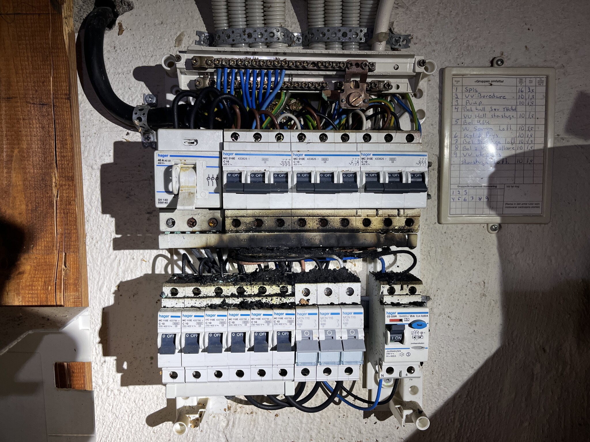

Med tanke på allt "bös" som ligger på säkringarna och nere i kapslingen verkar det vara tex insekter som dragit in det. Där har du nog orsaken till vad som hänt och inte tvärtom dvs fel i elinstallationen. Allt ser riktigt bra och välgjort ut så slarv osv verkar osannolikt. Skenorna som nämns kan bidra men knappast på det mer vanliga sättet där fukt samlas i dem.
Allt som allt är det ju ett litet rakt jobb att få det bytt oberoende vad försäkringen ger.

Vad ligger på den trepoliga brytaren längst till höger? Det ser ut att vara där det blivit varmast så det kunde vara intressant att veta om det varit belastning av något där när det inträffade. Har det varit det kan det ha orsakats av dålig kontakt mot fasskenan. I annat fall är nog allt att skylla på skräpet. Men åtgärden blir ändå densamma. Det kan inte vara något ute i installationen i huset som orsakat det.

En granne fick brand i elcentralen härom året pga dåligt/ej åtdragna skruvar.
Så det är ju något man bör kontrollera om man vill göra någon sorts utredning.
Tänker annars samma sak. Det står pump på den gruppen i förteckningen, så frågan är om pumpen kan ha gått under vintern, eller om det är något problem med den. Ju mer ström desto större risk för varmgång så klart.

Jag såg inte ens gruppförteckningen. Spontant känns ju inte vattenpumpen i ett tomt hus som en trolig kandidat. Men om vi tänker oss att pumpen varit igång och vattenledningen frusit mellan pump och hus kan den ju ha gått oavbrutet ganska länge. Då skulle en dålig anslutning kunna märkas för första gången. Det finns alltså några om för det felfallet.
Hej. Jag vågar nästan svär på att det är kondensvatten som kommit in i fasskenan som sitter på undersidan av minibrytarna. Kör på ett antal sådana problem varje år. Vi sätter aldrig fasskenan på undersidan av minibrytarna,tyvärr så är de flesta minibrytarna tillverkade så att det endast går att montera fasskenan på undersidan. Så ett tips är att sluta använda minibrytare där man måste montera fasskenan på undersidan.

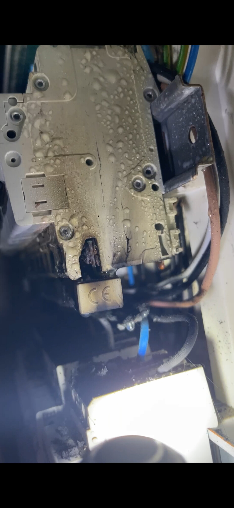

Mest troligt så är det fukt i fasskenan som orsakat detta.
Att det är mer bränt längst till höger kan vara för att fasskenan eventuellt lutat på det hållet så att fukten samlats där.
Vet du om där var ändstycken på fasskenan?
Ja när ni säger det så såg jag på videoklippet där jag filmade sidan av elskåpet att det var väldigt mycket kondens på sidorna. Det ser också ut som om det fanns ett ändavslut (CE-märkningen).
Planen är att sätta sätta in någon form av konvektorelement och en avfuktare i källaren och när jag noterar detta känns det än mer angeläget.
