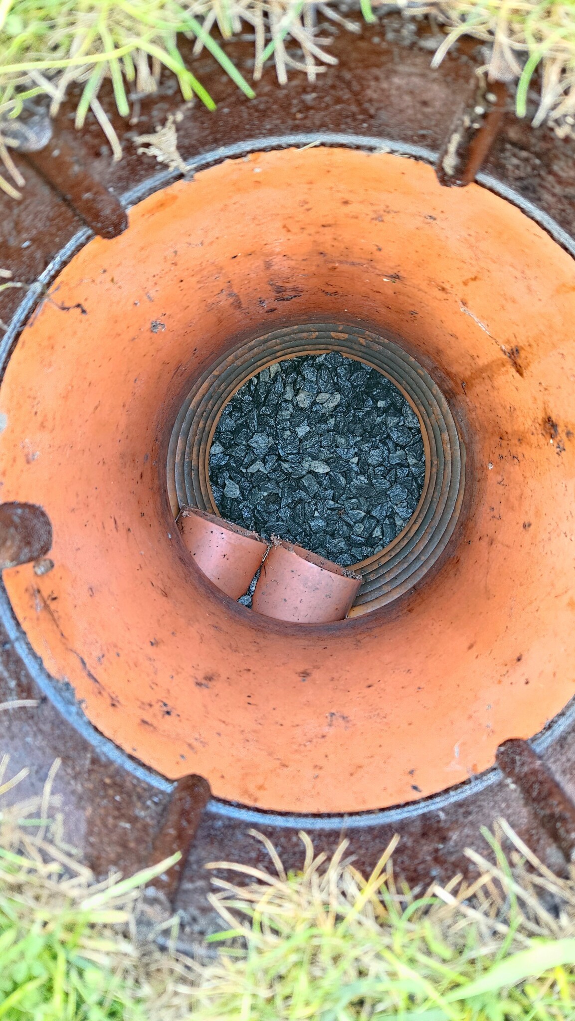

Klarinettfett Klarinettfett skrev:
Vi har en sådan här brunn på tomten, och vet inte vad det är för något. 30 cm i diameter. Den är placerad ca 4 från huset inåt på tomten. Mao EFTER inkommande vatten, el och fiber etc..
Kommunen säger följande:
"Vår spilledning går i riktning mot den brunnen så kan vara en liten brunn till den, annars kan det vara dagvatten men han har ingen anslutning till dagvatten hos oss. "
Det är skruvar i sidorna som såklart absolut inte går att få upp, har sprayat rostlösning och 5-56 i flera dagar, satt i en skruvmejsel och knackat lite men de är orubbliga.
Huset är byggt 2013 så det är inte super gammalt.
Tips på vad det kan vara?
Och hur man kan lossa skruvar på en brunn som inte har öppnats på 13+ år? 😊
Gräv ner 15 centimeter runtom. Den ligger antagligen bara ovanpå ett plaströr.
Annars är järnet bultat på en plastflens och är teleskopisk och går att dra upp.

Karrock Karrock skrev:
Den här typen av skruvmejsel eller bara borra bort skruvskallarna.
[länk]
Den funkade direkt! Sjukt bra grej!
Update: det här hittade jag under locket. Är ca 1 meter djupt och luktar ingenting. Två rör som sticker ut ca 20-30 cm ovanför botten.
Är det dagvatten?
  • Bild av en orange-brun brunnsöppning med stenar i botten och två rör som sticker ut ovanför stenarna. Gräs syns runtomkring.
Karrock
Eftersom båda rören kommer in på samma sida och inget ut på andra skulle jag gissa på hopsamling av dränering eller dagvatten och stenkista nedåt där vattnet ska försvinna.
Ok, tack!
Och tack alla för hjälpen med detta!
Claes Sörmland
Visst är det inloppet till en stenkista.
