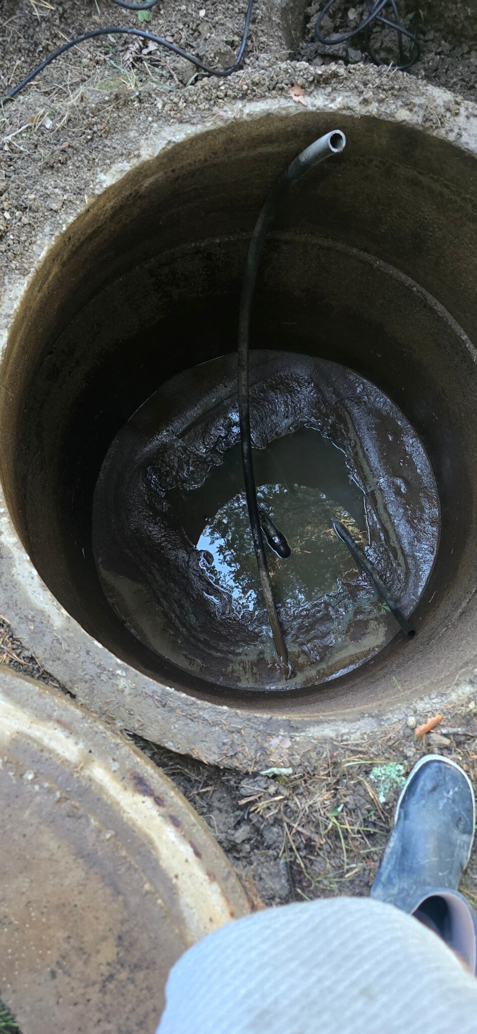

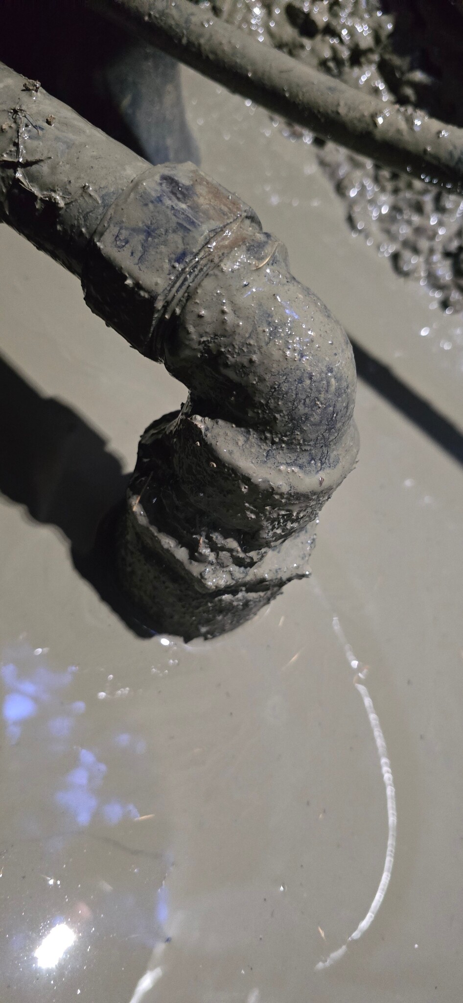

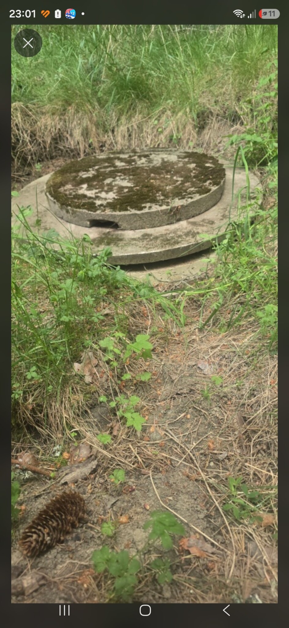

Jag har länge gått och nojjat över skicket på min grädda brunn. Och nu tog jag mig tiden och tömde skiten för att rengöra och täta ringar ordentligt.

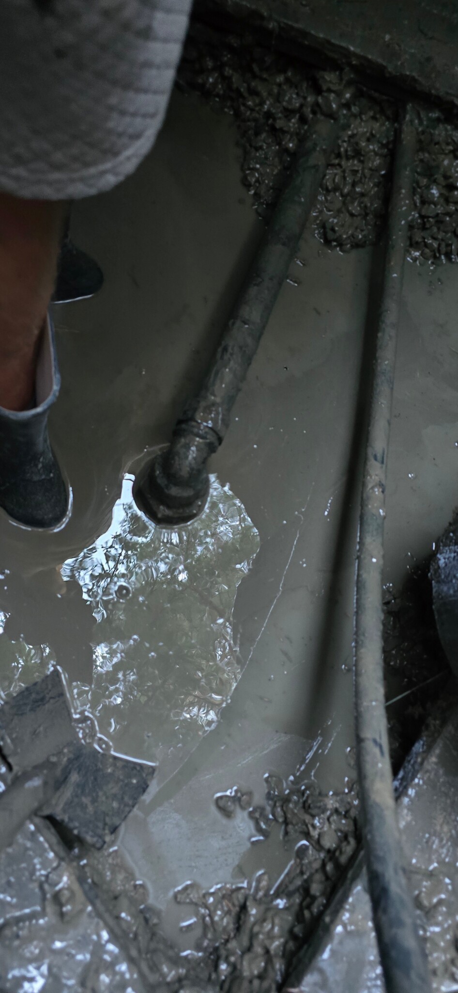

Efter städning och tömning visar det sig att silen jag trodde låg i botten inte är en sil utan bara en 90böj som fortsätter ner i mark. Genom först makadam sen ner i leran.
Har jag ett spett? Är det borrat?
Planen var att ha i ny makadam höja ringarna och täta skarver men nu vet jag inte om det är nödvändigt ens.
Jag vet inte hur jag ska gå vidare nu. Är detta goda nyheter?
Tacksam för lite vägledning.
Smala långa röret som sticker upp på bilden är klippt och verkar inte ha någon funktion. Desamma gäller ett kortare rör som kommer ut bredvid det grova på botten.

Jag är amatör och gissar lite. Brunnen är inte borrad för då hade det varit lite grövre grejor och rör för att få ner och upp pumpen i hålet. En ejektorpump hade haft två slangar ner i hålet. Rörspets verkar vara en bra gissning. Har du tittat efter om brunnen är med på brunnsarkivets karta?
