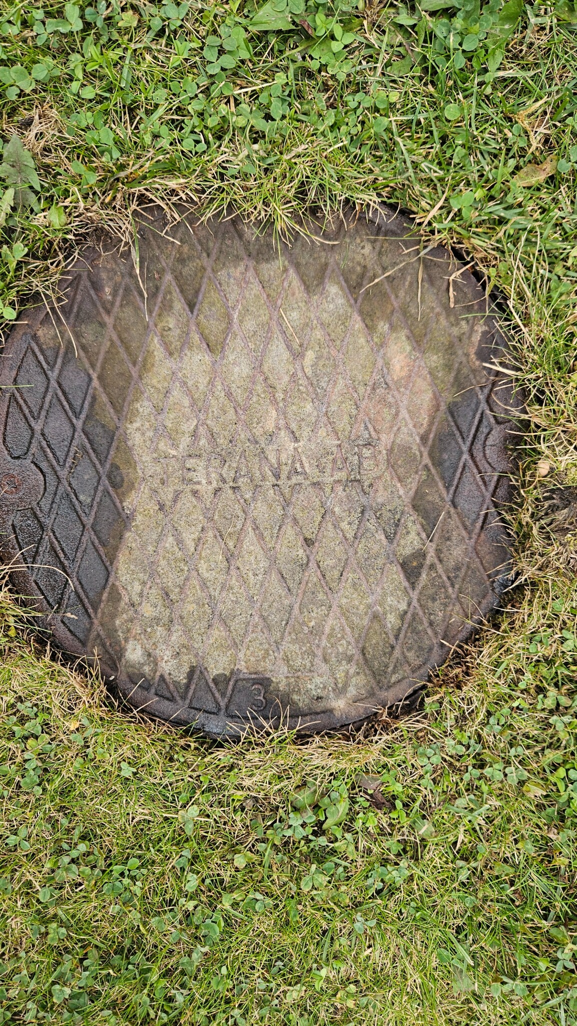

Vi har en sådan här brunn på tomten, och vet inte vad det är för något. 30 cm i diameter. Den är placerad ca 4 från huset inåt på tomten. Mao EFTER inkommande vatten, el och fiber etc..
Kommunen säger följande:
"Vår spilledning går i riktning mot den brunnen så kan vara en liten brunn till den, annars kan det vara dagvatten men han har ingen anslutning till dagvatten hos oss. "
Det är skruvar i sidorna som såklart absolut inte går att få upp, har sprayat rostlösning och 5-56 i flera dagar, satt i en skruvmejsel och knackat lite men de är orubbliga.
Huset är byggt 2013 så det är inte super gammalt.
Tips på vad det kan vara?
Och hur man kan lossa skruvar på en brunn som inte har öppnats på 13+ år? 😊

Värm upp med blåslampa eller svets, låt dem svalna och försök igen. De får gärna bli rödglödande varma.

Som föregående inlägg, en slagskruvmejsel och lite rostlösare någon timme innan får nog upp skruvarna.
Jag skulle tippa på att det är dagvatten från hängrännorna som går dit ner i en liten brunn. Kolla om det finns ett till litet lock inom 50cm kanske under gräsmattan.

Kan intyga att slagmejsel från Biltema fungerar utmärkt för att öppna dessa skruvar. Kosta på dig fett eller kopparpasta när du skruvar i dem igen så blir det enklare nästa gång brunnen ska öppnas.
Det är med all sannolikhet en dagvattenbrunn dit alla dagvatten och dränvattenledningar går före de går till stenkista eller dike. Ett sandfång för dagvattnet.
Eller en spolbrunn för spillvattenavloppet modell överambitiöst. (Mindre sannolikt.)

Jag brukar knacka skruvar som sitter fast i båda riktningarna för att de ska lossna.

Den här typen av skruvmejsel eller bara borra bort skruvskallarna.

Den typen av skruvmejsel vrider bitset kanske 0,2 varv per kraftigt hammarslag. Så bits i mejsel, håll ned ordentligt i skruven och dräm till.

Tack! Såg att en annan tipsade om slagmejsel. Ska testa, och skaffa fett/kopparpasta också.

Ja, den är inte dyr, men definitivt ett specialverktyg som man sällan behöver. Borrar du bort skruvarna lär du märka att du sällan saknar att det är skruvat.

Har du ingen granne som har en slagskruvmejsel? Jag är numera en sån granne. Den bara ligger där i lådan och väntar på att någon i grannskapet ska fråga efter den.
Ziri och 10 till
Annars är det bara att plocka bort hela dexeln, den är bara typ 10cm hög och väger knappt något.
