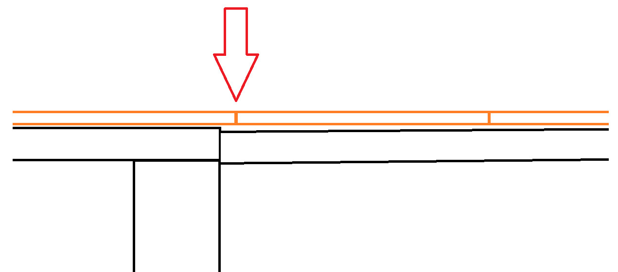

Om ni har spånskiva under så kan man ju undra vad som hänt. Det är nästan svårt att få till riktigt lokala svackor.
Det kan ju vara så att sponten gått även på spånskivorna under eller så har sponten, av någon anledning, kapats bort innan läggning. Om spånet tandar blir ytskiktet hängande i sponten. Oavsett orsak så håller sponten på ytskikten ett tag, men ger med tiden med sig. Verkar ju vara mitt i ett dörrhål, så slitaget/belastningen blir större än på många andra ställen.
