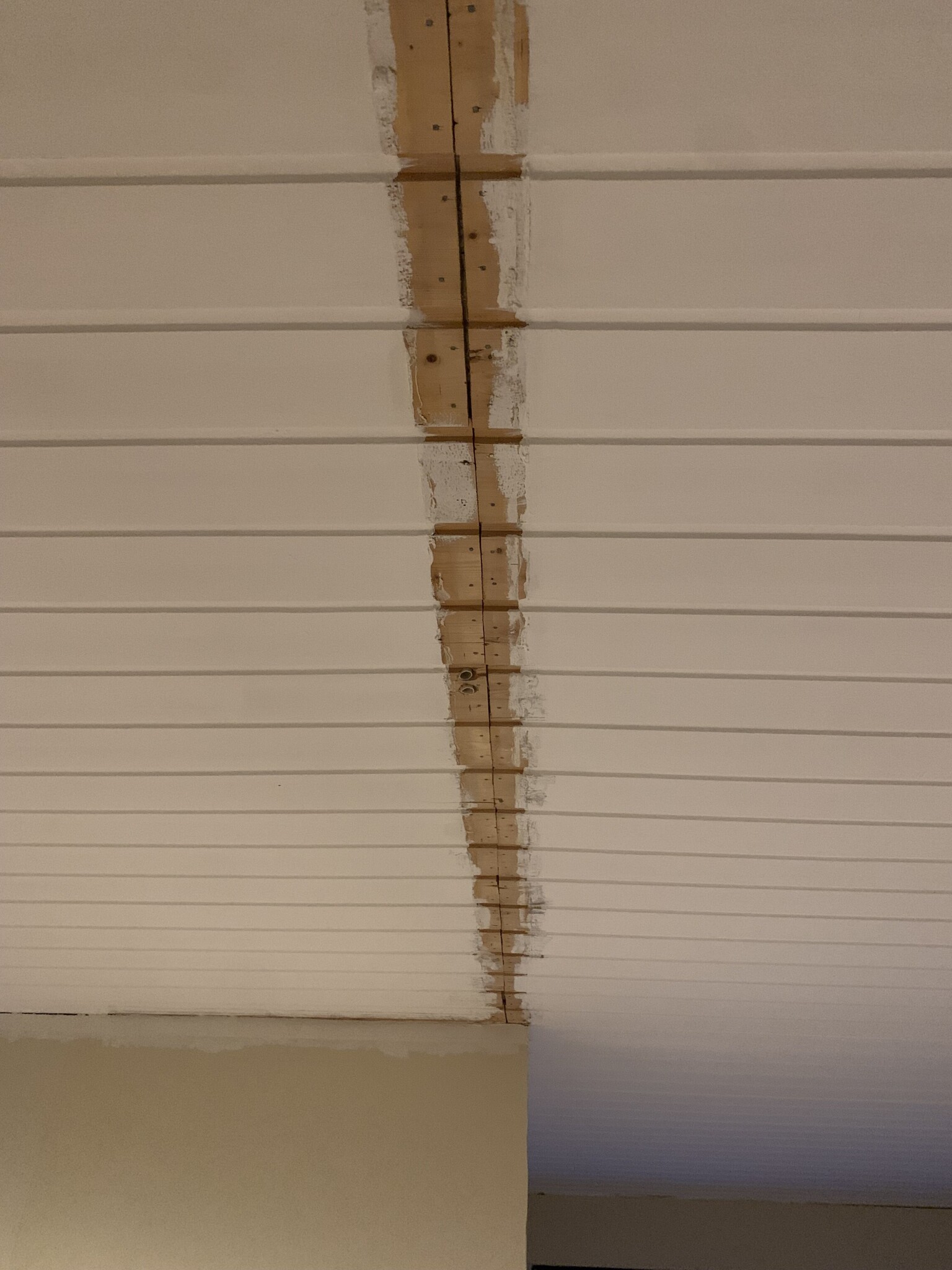

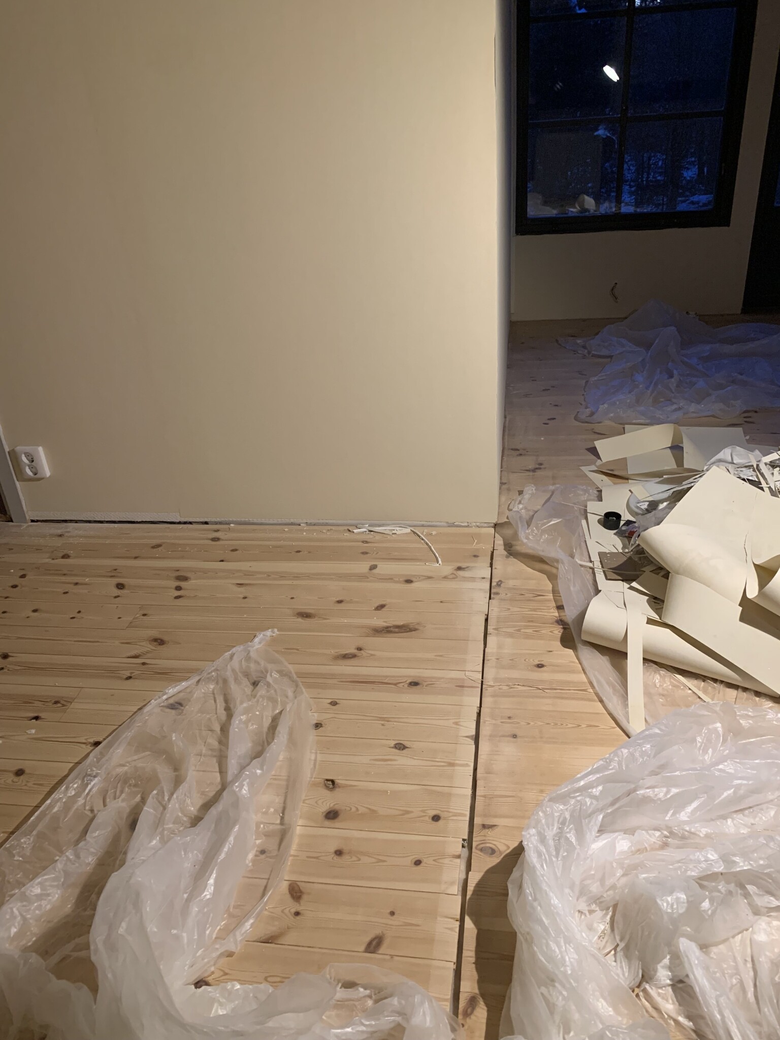

Hur hade ni hanterat skarv i taket och golvet? Innervägg som tagits ner.
Undrar om någon har något ta tips på hur man kan hantera en sån här skarv i innertaket och i golvet? Det har alltså funnits en vägg här tidigare.
Den förre ägaren hade satt up fejk-bjälkar i taket. Det var i nån typ av frigolitliknande material, det gillade jag inte så det har jag tagit ner.
I golvet fanns en T-list (tror jag att det heter) i gul metall, jag gillar inte den lösningen heller. 😀
Vore hemskt tacksam om någon har något annat förslag än ovan.

Det finns trämönstrade övergångslister, även om jag inte vet om de finns just i gran/furu-färg. Eller lägga som en tröskel över skarven, dvs. en bräda på tvären. Men det finns ju inget sätt att få det osynligt.
Snyggast i golvet tror jag är att kapa bägge sidor med brädändar perfekt rakt (troligen cirkelsåg) för att skapa utrymme att fälla in en smal bräda/list på längden. På det viset sticker inget upp. I taket kan man egentligen nöja sig med en pappremsa som man lägger över skarven och målar. Alternativt en mycket tunn rak list.

Akrylfog syns absolut minst i taket.
Spruta på lite vatten och jämna ut med en böjbar s k japanspackel.
Slipa lite lätt först i fiberriktning för att få bort ev utstickande flisor och annat.
Eloxerad låg metallist i nån varm färgton på golvet. I listen försänkta komiska hål.
Trälister bygger för högt.
