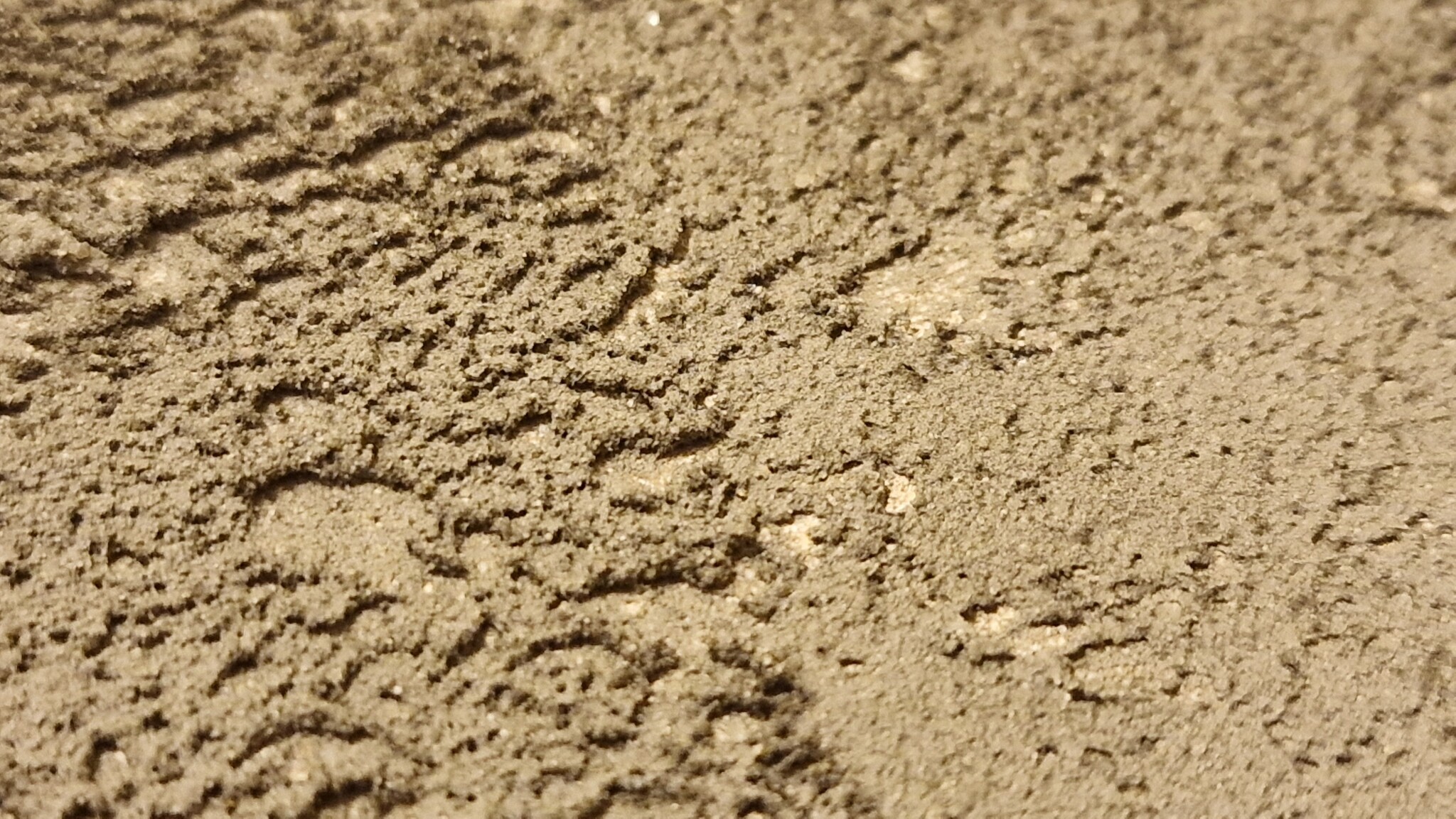

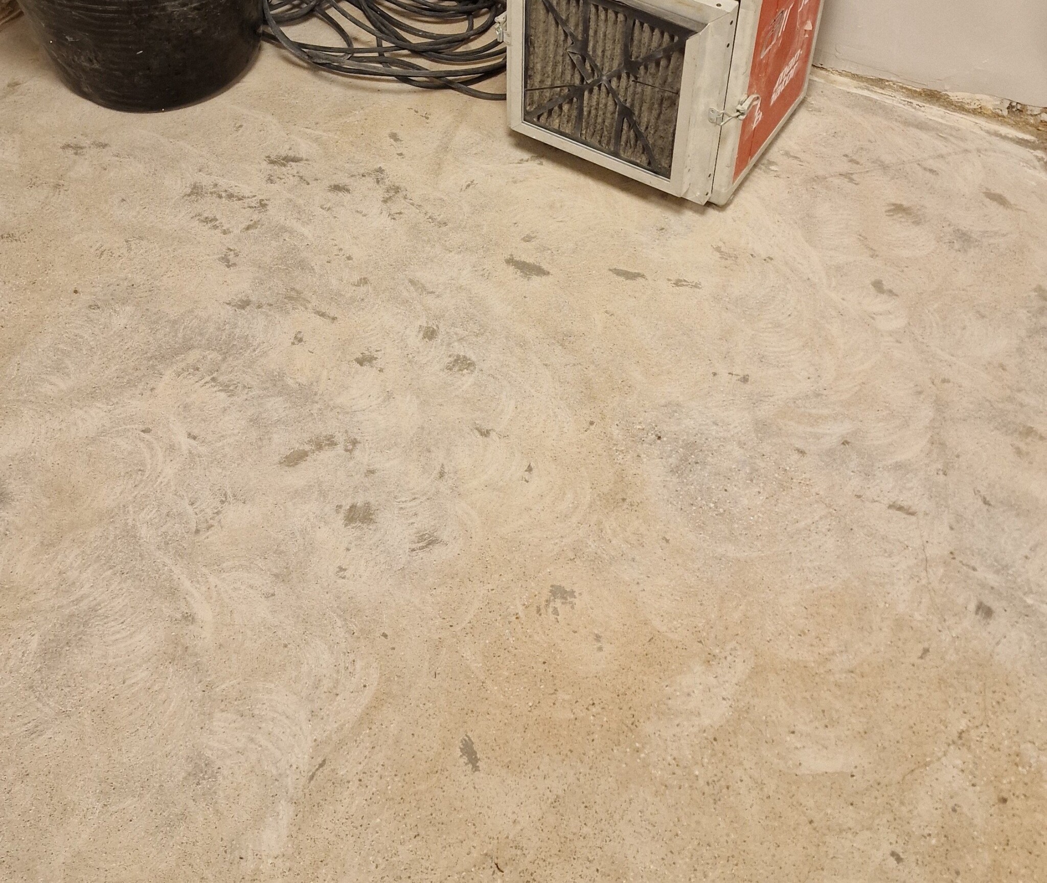

Vad har hänt här? Betonggolvet skulle spacklas för våtrumsmatta.
Vi ska byta våtrumsmatta i tvättstugan och efter att jag tagit bort den gamla mattan och golvbrunn bytts mot ny, har hantverkaren slipat spacklet ner till betong (det är betonggolv) för spacklet var löst på några ställen. Ytan under var slät och fin och vi har bra fall vid golvbrunnen. Allt ok än så länge.

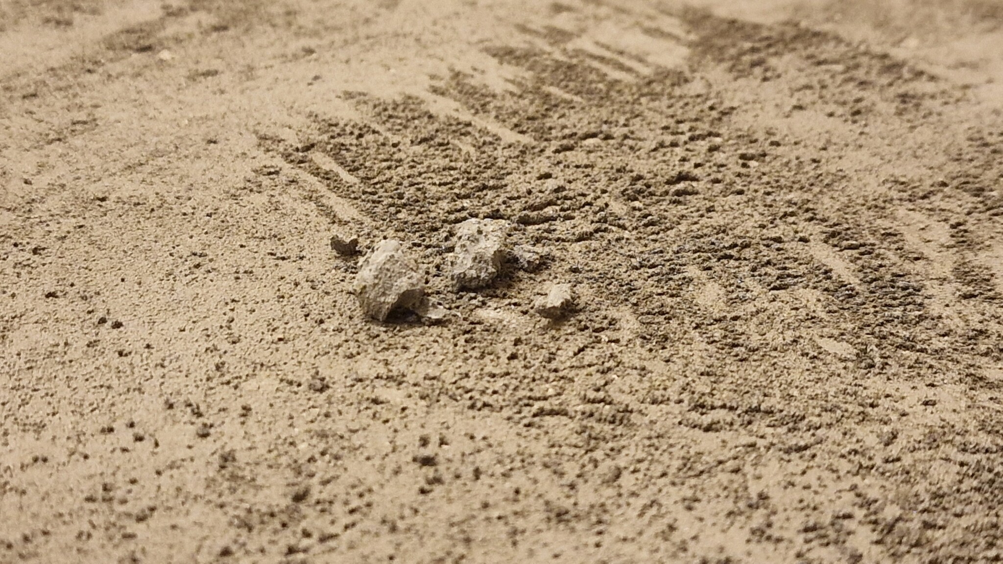

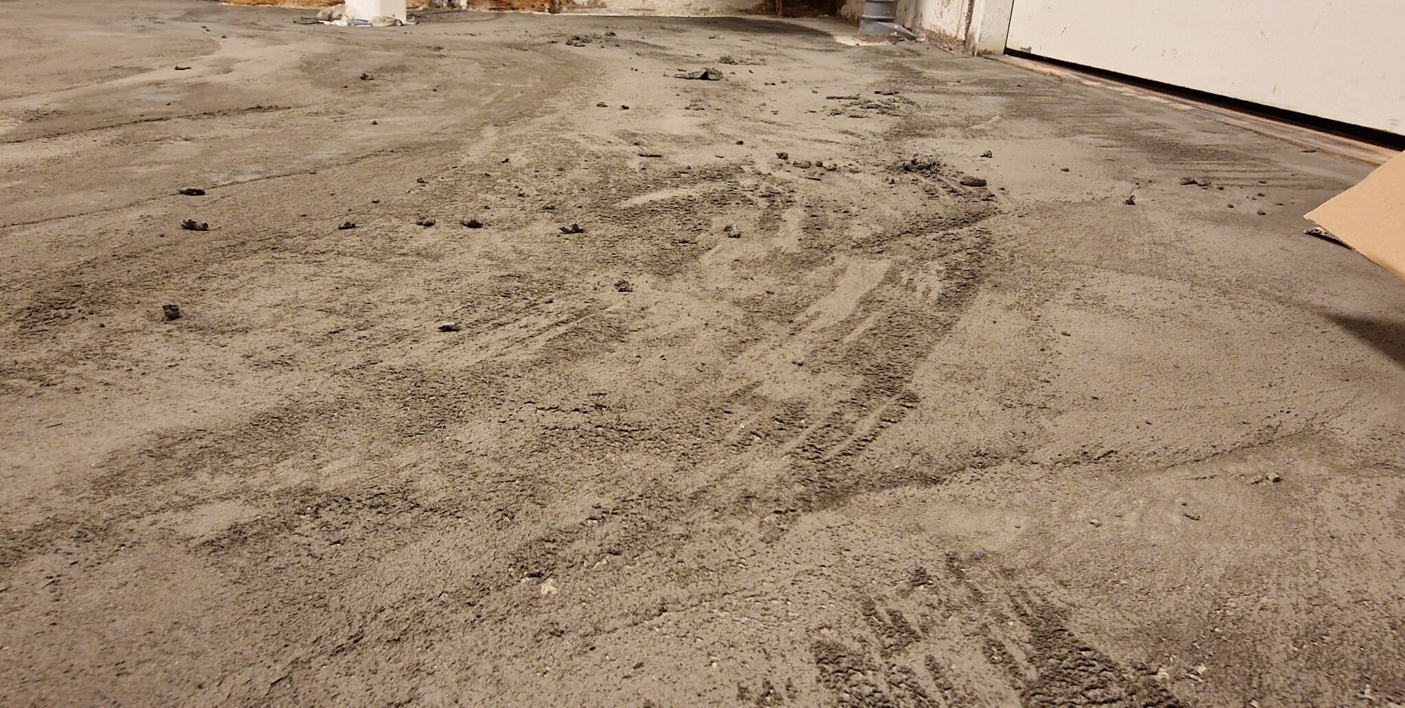

Idag när jag var på jobbet skulle en kille spackla golvet, ej flytspackla av någon anledning och när jag kom hem såg golvet så här ut. Spacklet är ojämnt, löst, kornigt och saknas helt på sina ställen för man ser betonggolvet under.
Ser att han har använt Allfix Plane Mix S12 Rapid.
Jag väntade mig att se en slät och fin spacklad yta.
Vad har hänt här?
Vad har hänt här?
Ägaren av företaget är sju i influensa, har flera sjukskrivna samtidigt och försöker hantera alla jobb. Killen som var här är inte med på företagets hemsida där 9 andra anstälda finns med.
Släpp inte in han som har gjort det igen, hör av dig till företaget om att dom får skicka ut någon kunnig ASAP..Q Qjanto skrev:
Dom gör ju uppenbart allt för att dölja sitt misstag, såhär illa ska det inte vara..Q Qjanto skrev:
Hoppas att du har fastpris på jobbet för då kanske det inte spelar så stor roll😢
Det är ett snabbhärdande spackel, känslan är att han har blandat för mycket och fått brottom att bre ut det..

Nu är jag inte proffs, bara en glad hempulare. Men, grovspackling är något jag använt istället för att slipa golven. D v s för att ta bort större ojämnheter innan jag går på med den slutgiltiga ytan före golvläggning eller målning.
I mina öron låter det som bortförklaringar. Jag hade gjort det bättre än den som spacklade golvet. Betala inte för ”grovspacklingen”
