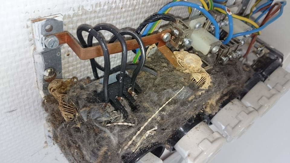

För mig som inte är elektriker och ovan vid hur verkligheten säkert ofta kan se ut, så förvånas jag ändå av mängden "skit" som lämnats i den här centralen. Tror säkert många här inne har sett både det ena och det andra skräckexemplet i diverse centraler och ställverk, och det brukar ha gått bra ändå. Min mening är dock att spånors eventuella rörelser inte ska behöva spela in, då dessa inte öht hör hemma i en elcentral. Särskilt inte i en central som är färdigbyggd och där alla delar ska passa ihop. Ändå har man vid montering på plats blivit tvungen att borra på diverse ställen, dra monteringsskruvar osv.
Är det alltså fästena till kopparskenorna eller vad har hänt i det skåpet du just nu håller på med? Varför kräver fästena byte?5 50procent skrev:
Det jag menade med skämt var inte att man kan hitta möss osv som är i olika grad tillbakatagna av naturen det var mer att det skulle orsaka det TS visar med ljusbåge. Och spår av dem skulle oavsett finnas om det mot all förmodan skulle orsakats på det sättet.L Leif i Skåne skrev:
Om man tittar lite mer på dina bildsviter är det klart att en hel del är taffligt både i grundutförandet som inte är mycket att göra åt kanske och även i den senare fasen med installation på plats. Vet du inte om några återställningar eller säkringsbyten? Första bilden här med MCCB för inkommande verkar ju ha brutit i princip kortslutning om du ser till missfärgningen vid öppningarna från släckdelen, inget som inte någon i kedjan kan vara omedveten om.V Vardagsrum skrev:Upptäckte i samband med ett mätarbyte på företaget att det har smällt till inne i elcentralen. Kopparledarna har smält till viss del, ett beröringsskydd (som förvisso satt olämpligt monterat) har sotats, och även skåpet på flera ställen.

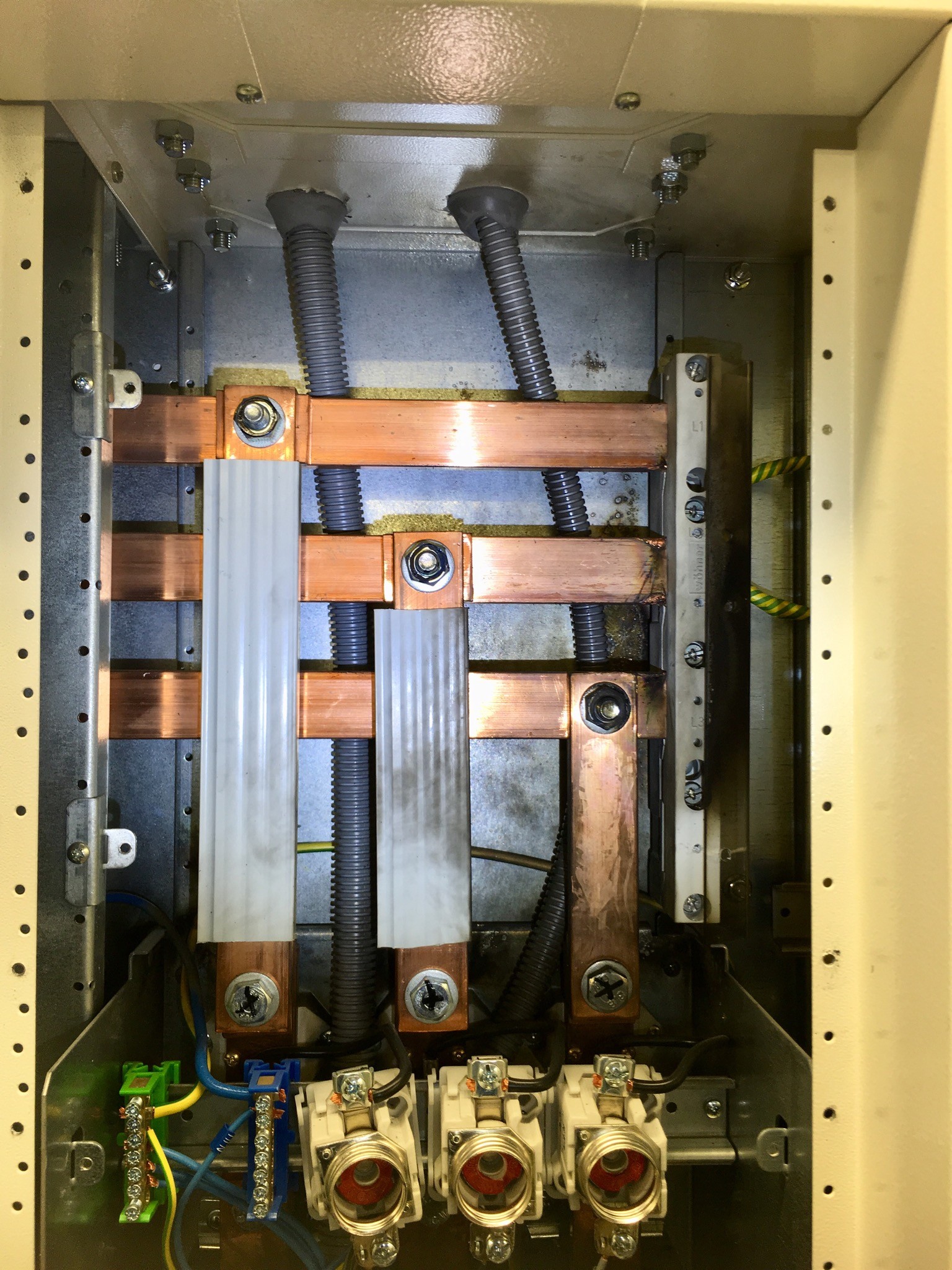

Elektriker var ute och tittade idag, men kunde inte ge definitivt svar på vad som hänt eller förslag på åtgärd. De kunde inte se att något skulle vara felmonterat, utöver beröringsskyddet.
Termografering visade ingen varmgång. Totalt strömuttag vid tillfället var ~125A. Anläggningen är märkt 750A. Inkommande serviser, 3st AL 240mm2, 750A.
Det ser onekligen ut som en kortslutning, men sotet/stänket ger ingen entydig bild, som det ser ut så skulle det kunna ha hänt flera ggr, vilket isf är märkligt om det rör sig om blixtnedslag.
Även två säkringar på inkommande var sotade, troligen var det samma ledningar som blixtrat till längre upp/in i centralen.
Muttrar runt om i centralen var märkta och ska därför ha momentdragits.
Anläggningen är ca 4 år gammal.
Bästa teorin var blixtnedslag.
Ingen huvudsäkring har löst ut under åren som anläggningen har varit strömsatt. Oklart i nuläget om någon av energibolaget servissäkringat ute vid ”gatan” kan ha gått.
Det finns ju mycket kunskap här, så teorier om vad som kan ha hänt är välkomna, samt egna erfarenheter av nedslag i centraler.

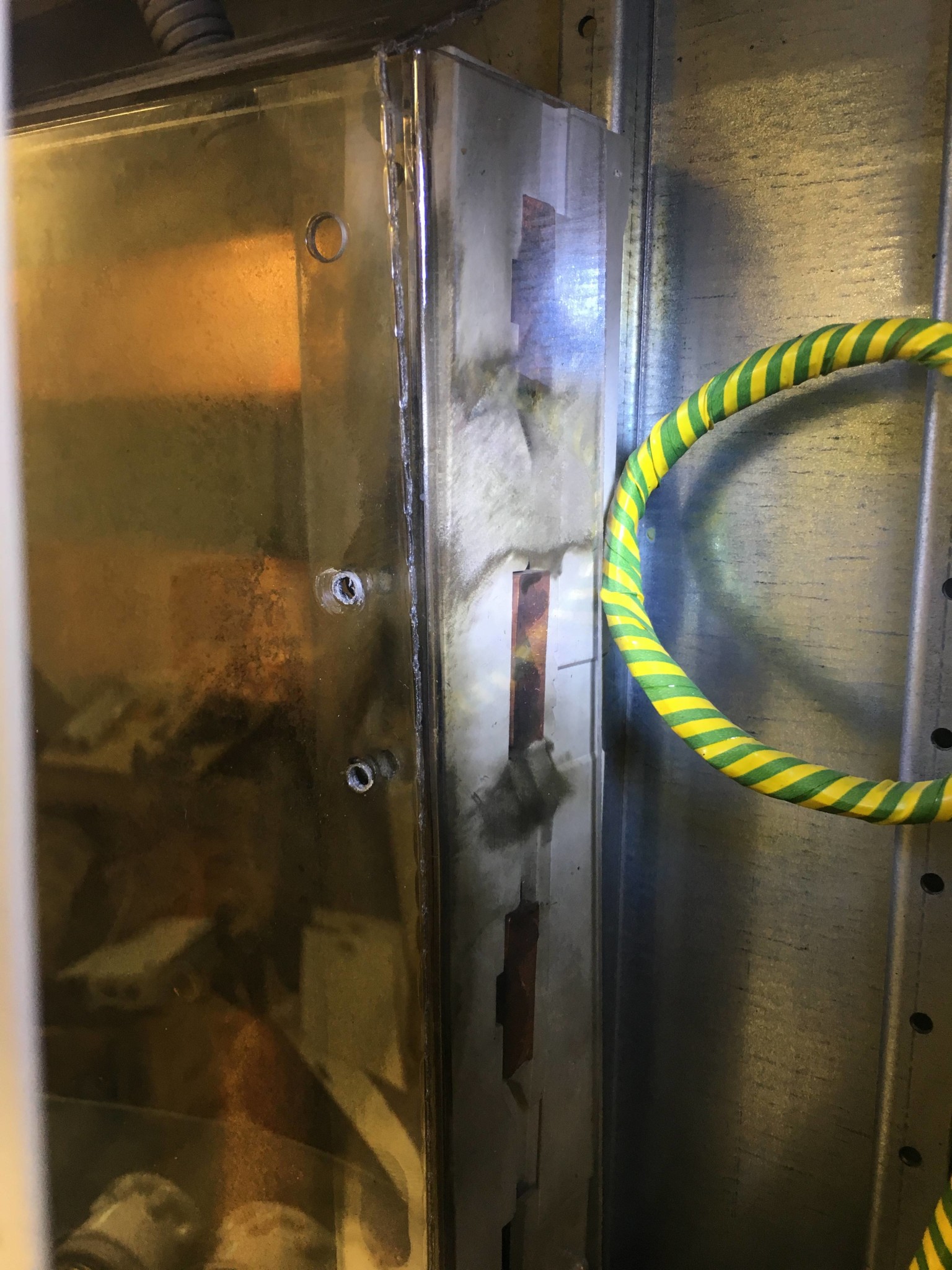

På tal om olämpliga materialval, magnetfält och spånor som rör sig.. Monteringen av beröringsskyddet nedan stör mig. Jag menar att överslaget/kortslutningen mycket väl kan ha orsakats av felaktig montering/materialval, i kombination med spånor som hamnat/lämnats på olyckliga ställen.
Tillverkaren av skåpet har knappast avsett att dessa skydd ska monteras såhär. Men tre monteringsskruvar har använts för att hålla skydden pressade mot skeninfästningen (med skeninfästningen menar jag den komponent som skenorna vilar i, märkt "Wöhner").
Skruvarna som har använts är dessutom av olika typ, med olika skalle och därför troligen även olika längd/diameter. En sidonotis måhända, men när man märker att skruvar av olika typer använts i en helt andra sammanhang än i bygge av elskåp, så skvallrar det inte sällan om att någonting inte gått som planerat.
Övriga beröringsskydd i centralen är monterade på socklar/distanser. Även om det har borrats nya hål i själva skydden och självborrande monteringsskruv (en bra källa till metallspån) använts till fästningen i skåpet, så "hänger de fritt" i luften. Inga skruvar sitter alltså i några skeninfästningar.

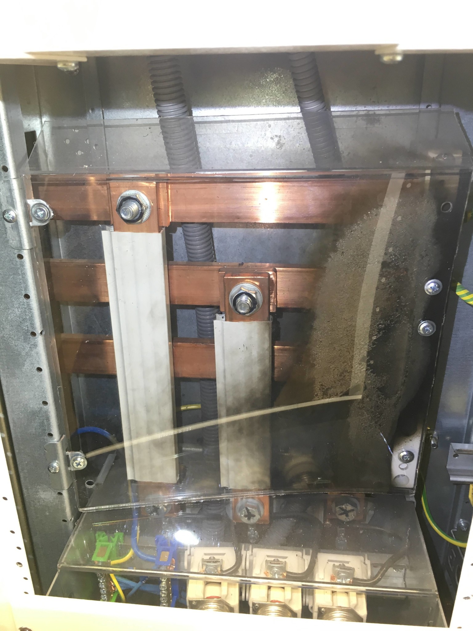

Sotbilden på bild 1 där beröringsskyddet är kvar, tycker jag visar hyfsat tydligt hur överslaget gått. Överslaget har gått snett nedåt åt vänster, till nedåtgående del av skena L2. Även gått mot baksidan av skåpet. Ju längre bort från skruvarna man tittar, ju mer avtar sotbilden.

På bild 3 har beröringsskyddet avlägsnats och man ser hålen som skruvarna lämnat efter sig i skeninfästningen.

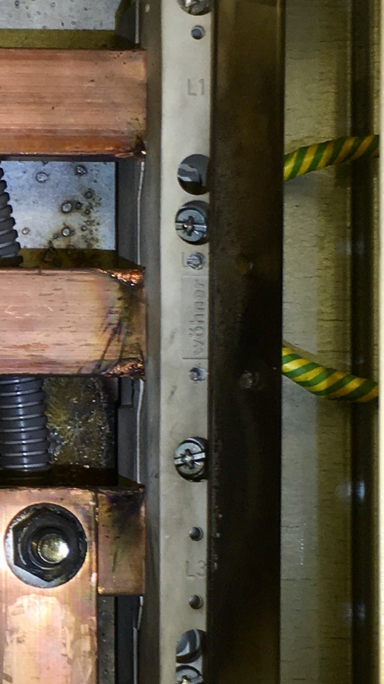

Notera på bild 4 hur pass nära skruvhålen som smältskadorna på skena L2 sitter. Överslaget ser alltså ut att ha varit som kraftigast där, just i anslutning till skruvarna.
Min teori är alltså att det har skett ett misstag någonstans på vägen, och dessa skruvar skulle aldrig ha suttit monterade såhär. Om de inte har varit direkt orsakande till överslaget, så ser de ju klart ut att haft en bidragande roll. Har därför svårt för att köpa att monteringen av skyddet inte skulle ha haft någonting med överslaget att göra.

Att den är sotad är dock känt och det är ett av stegen som återstår, att bryta inkommande ström för att undersöka varför och sen åtgärda. Själv vill jag ha den bytt rakt av, även om t.ex en isolationsmätning skulle visa att den är ok. Är det sotat så är det liksom..
Efter att överslaget vid beröringsskyddet uppdagats vid elbesiktningen, så ringde vi dit installatören snabbt för att utesluta brandrisk. Besiktningsmannen såg felen som kategori 2 (ska åtgärdas inom 8 veckor) med notering: "[...]. Kopparskena brännskadad och beröringsskydd är felmonterat. Isolering på skena är defekt." Även anmärkning på effektbrytaren, att den var brännskadad.
Där är vi i princip nu, elinstallatören ser också fel i centralen, men inget utav dem är garantifel, och vill ha betalt för att åtgärda allt, samt för tidigare undersökning. Detta trots att vi alla var överens vid deras besök, om att skyddet satt fel och måste bytas.
