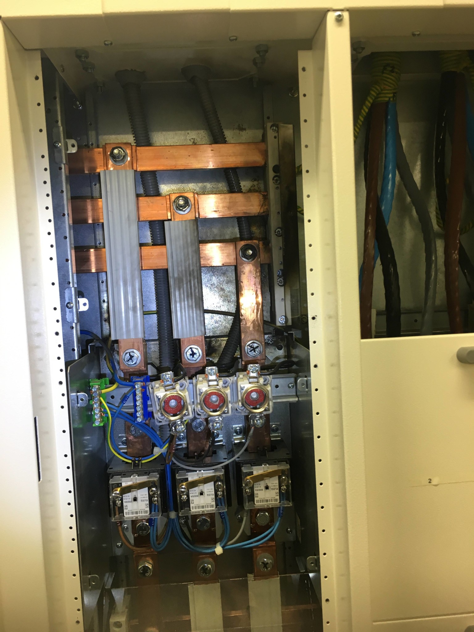

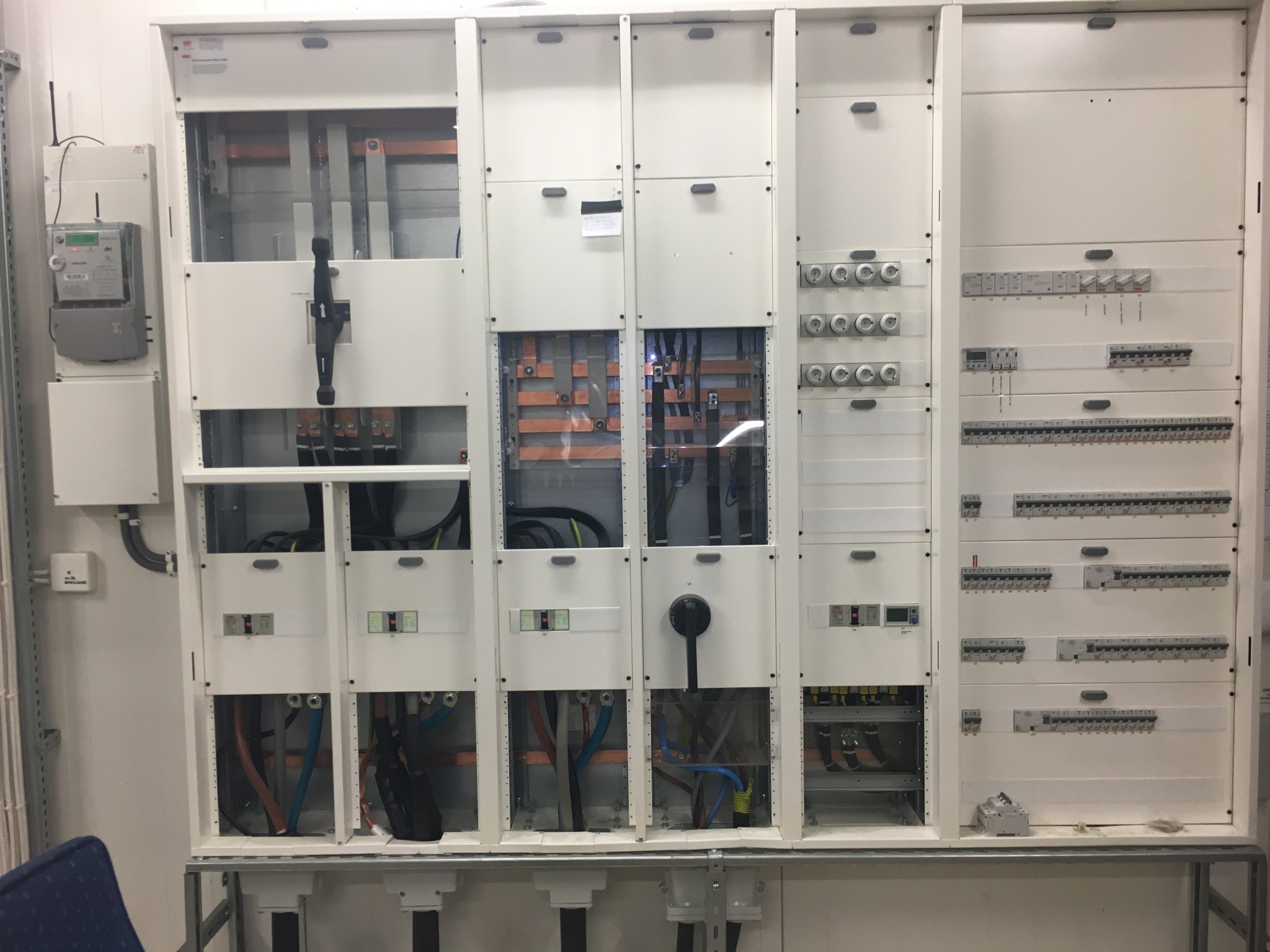

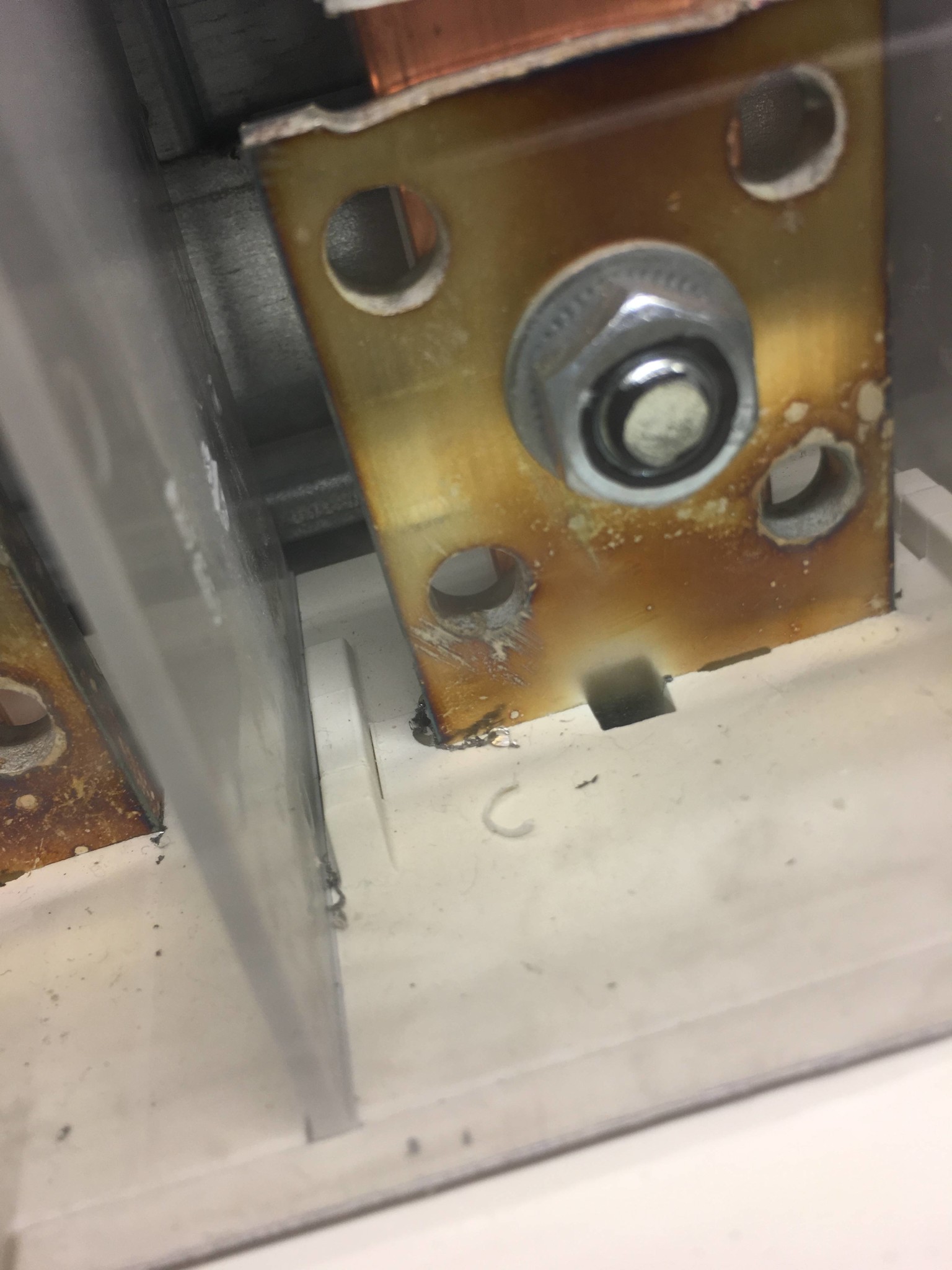

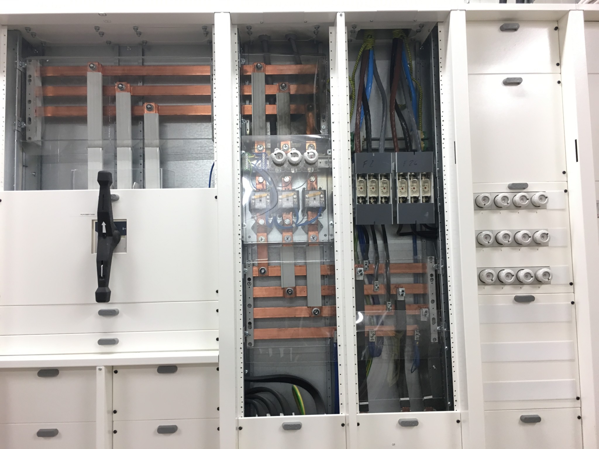

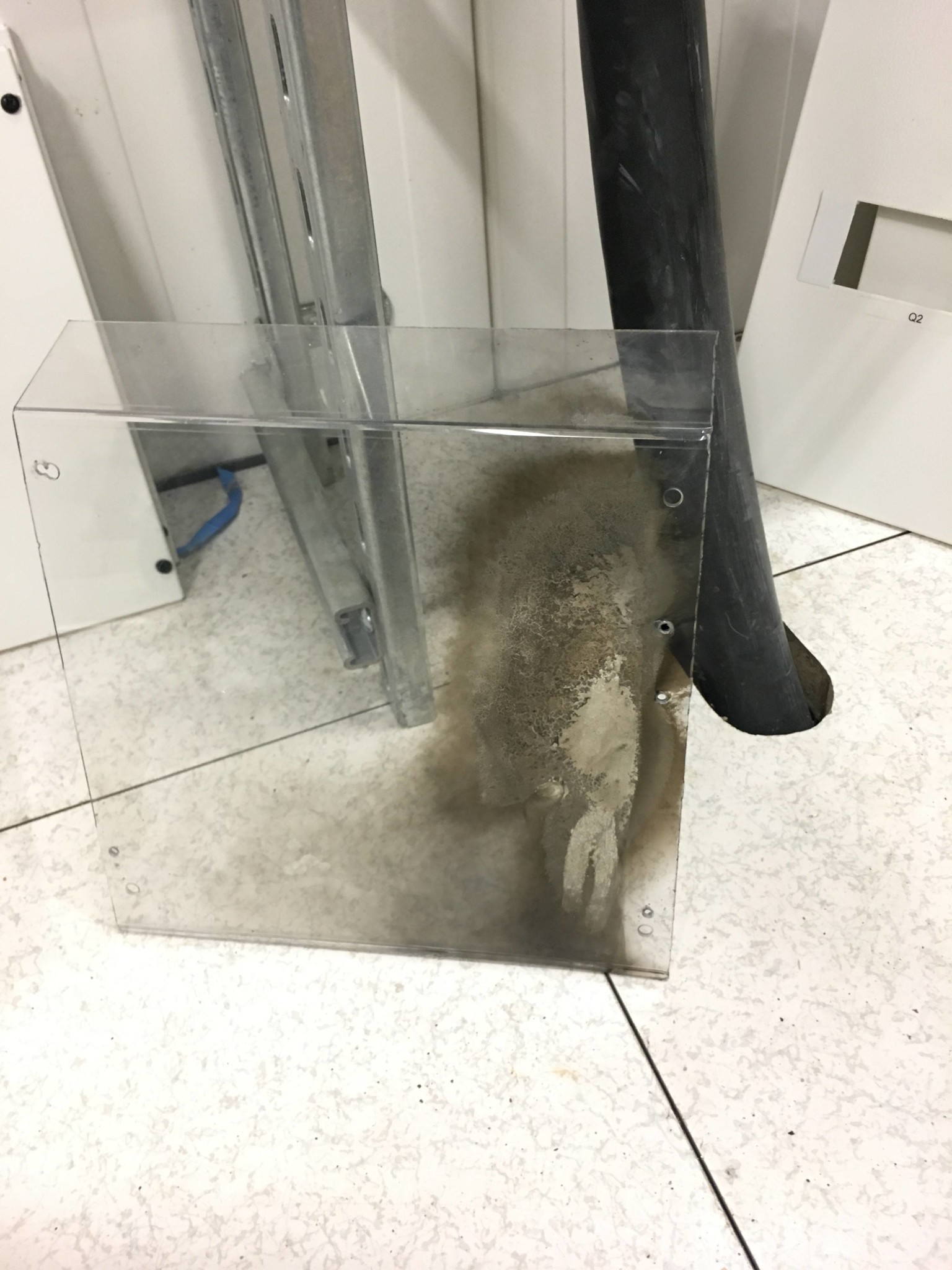

Upptäckte i samband med ett mätarbyte på företaget att det har smällt till inne i elcentralen. Kopparledarna har smält till viss del, ett beröringsskydd (som förvisso satt olämpligt monterat) har sotats, och även skåpet på flera ställen.
Elektriker var ute och tittade idag, men kunde inte ge definitivt svar på vad som hänt eller förslag på åtgärd. De kunde inte se att något skulle vara felmonterat, utöver beröringsskyddet.
Termografering visade ingen varmgång. Totalt strömuttag vid tillfället var ~125A. Anläggningen är märkt 750A. Inkommande serviser, 3st AL 240mm2, 750A.
Det ser onekligen ut som en kortslutning, men sotet/stänket ger ingen entydig bild, som det ser ut så skulle det kunna ha hänt flera ggr, vilket isf är märkligt om det rör sig om blixtnedslag.
Även två säkringar på inkommande var sotade, troligen var det samma ledningar som blixtrat till längre upp/in i centralen.
Muttrar runt om i centralen var märkta och ska därför ha momentdragits.
Anläggningen är ca 4 år gammal.
Bästa teorin var blixtnedslag.
Ingen huvudsäkring har löst ut under åren som anläggningen har varit strömsatt. Oklart i nuläget om någon av energibolaget servissäkringat ute vid ”gatan” kan ha gått.
Det finns ju mycket kunskap här, så teorier om vad som kan ha hänt är välkomna, samt egna erfarenheter av nedslag i centraler.

Jag har aldrig jobbat med såpass stor central men mus, ödla eller nåt liknande. En åsksmäll av den storleken börde haft sönder mer saker runtomkring.
Helt klart en ljusbåge, om det inte är en kabel som rört vid, så är det troligen en mus/råtta som blivit grillad. Att du inte hittar några rester av råttan kan du tacka spindlar och kvalster för, dom rensar allt på något år.

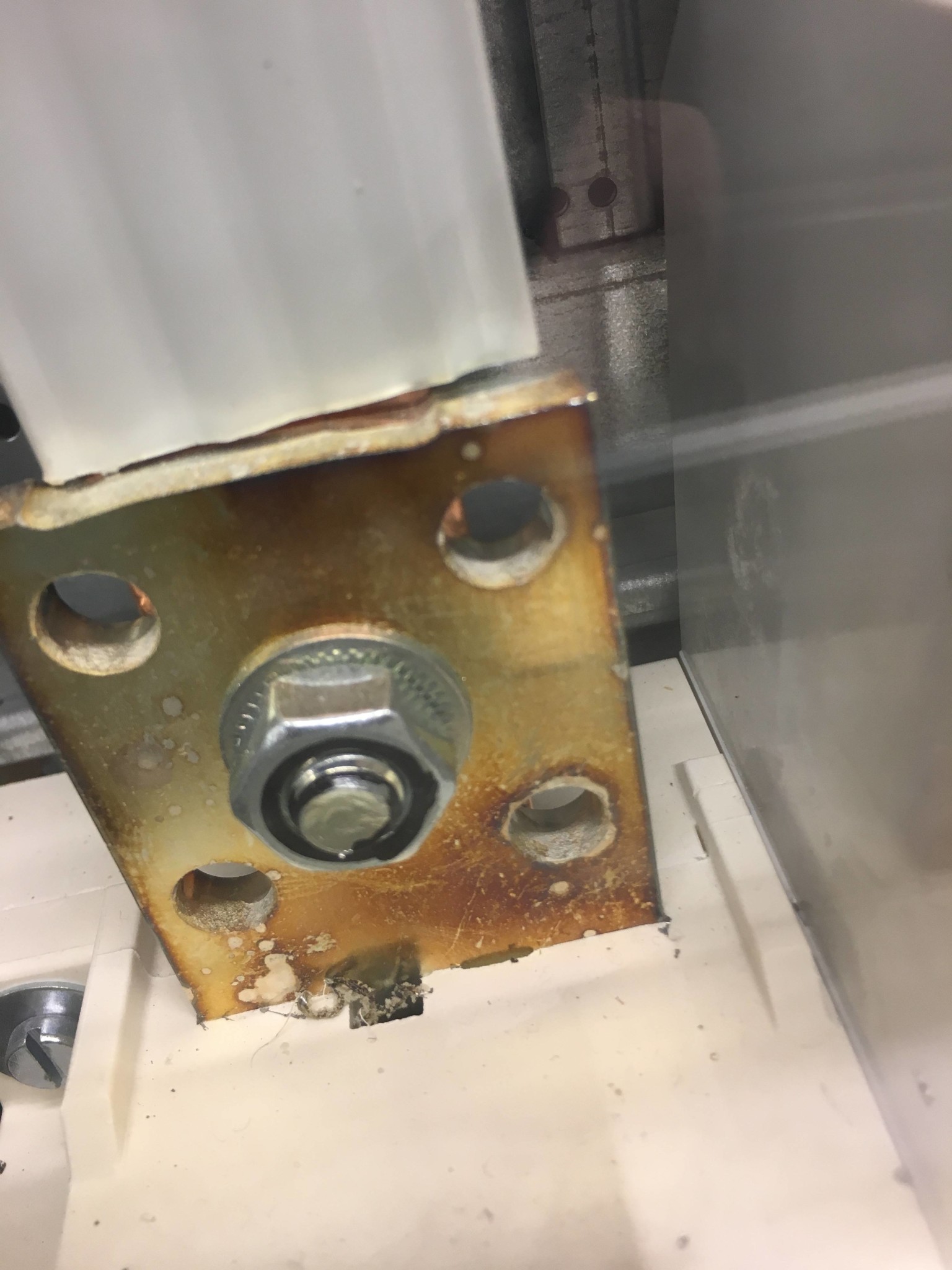

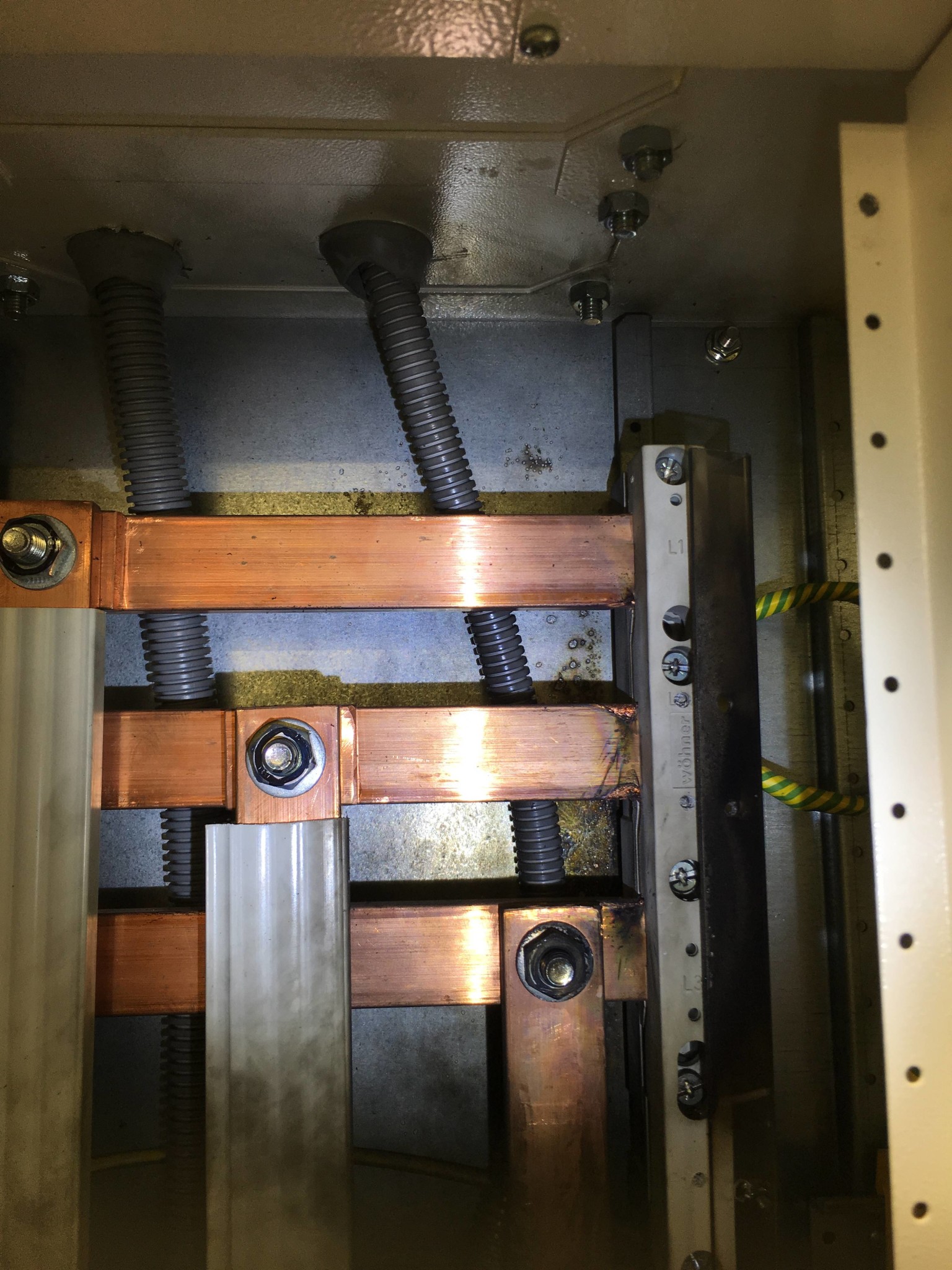

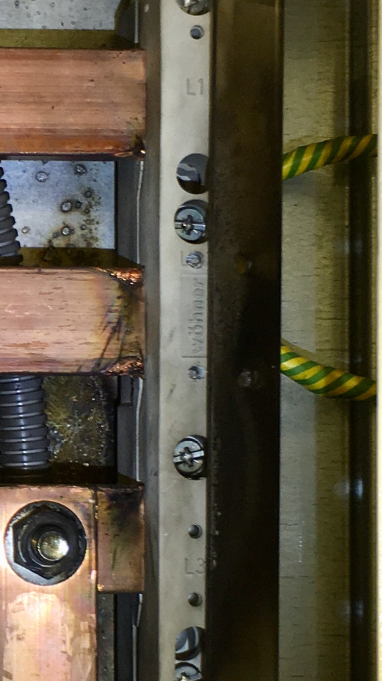

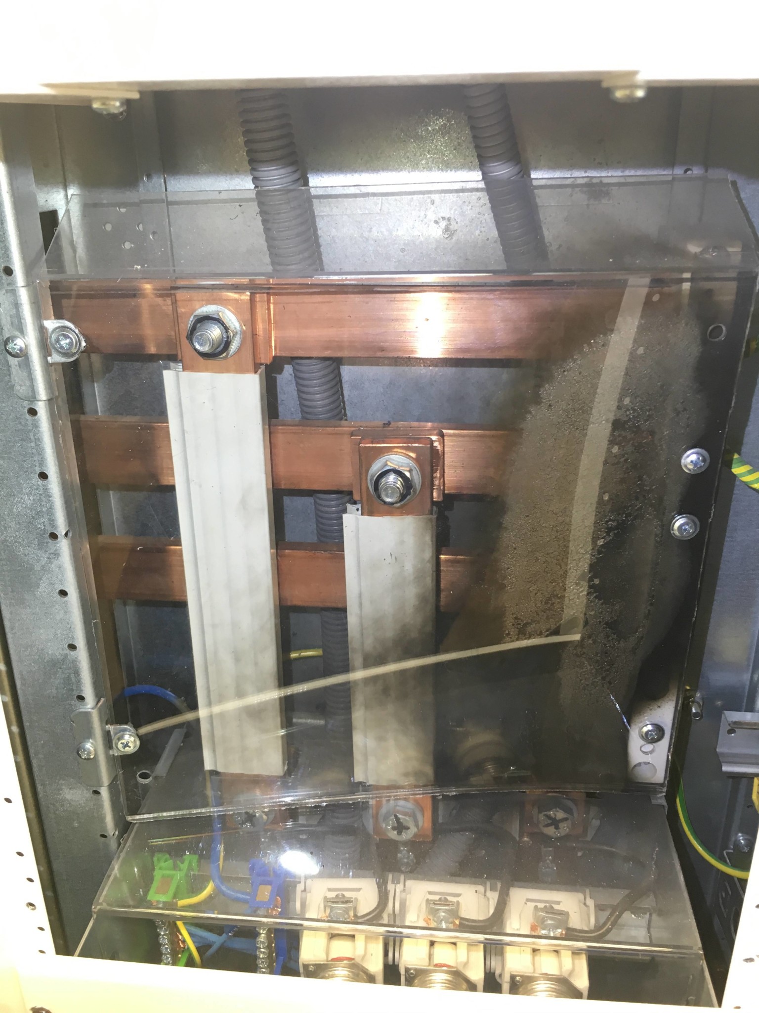

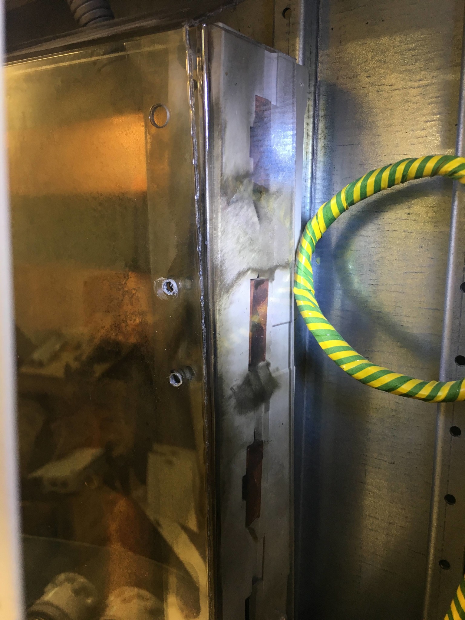

Nej, det är sot/värme på kåpan, som satt felmonterad, med alldeles för lite avstånd ifrån kopparskenorna.E EyEr0n skrev:
Först misstänktes varmgång pga att den satt för nära, men två thermograferingar vid två olika tillfällen, med tre olika kameror har inte visat på onormal temperatur, även om effektuttaget varit lågt för stunden.
När kåpan togs bort upptäcktes det att det hela såg ut som det gör, dvs mer åt kortslutning/överslag/ljusbåge.
Jaså? Hur menar du med att åskan borde haft sönder saker runtomkring, inne i centralen då?Fotografen skrev:

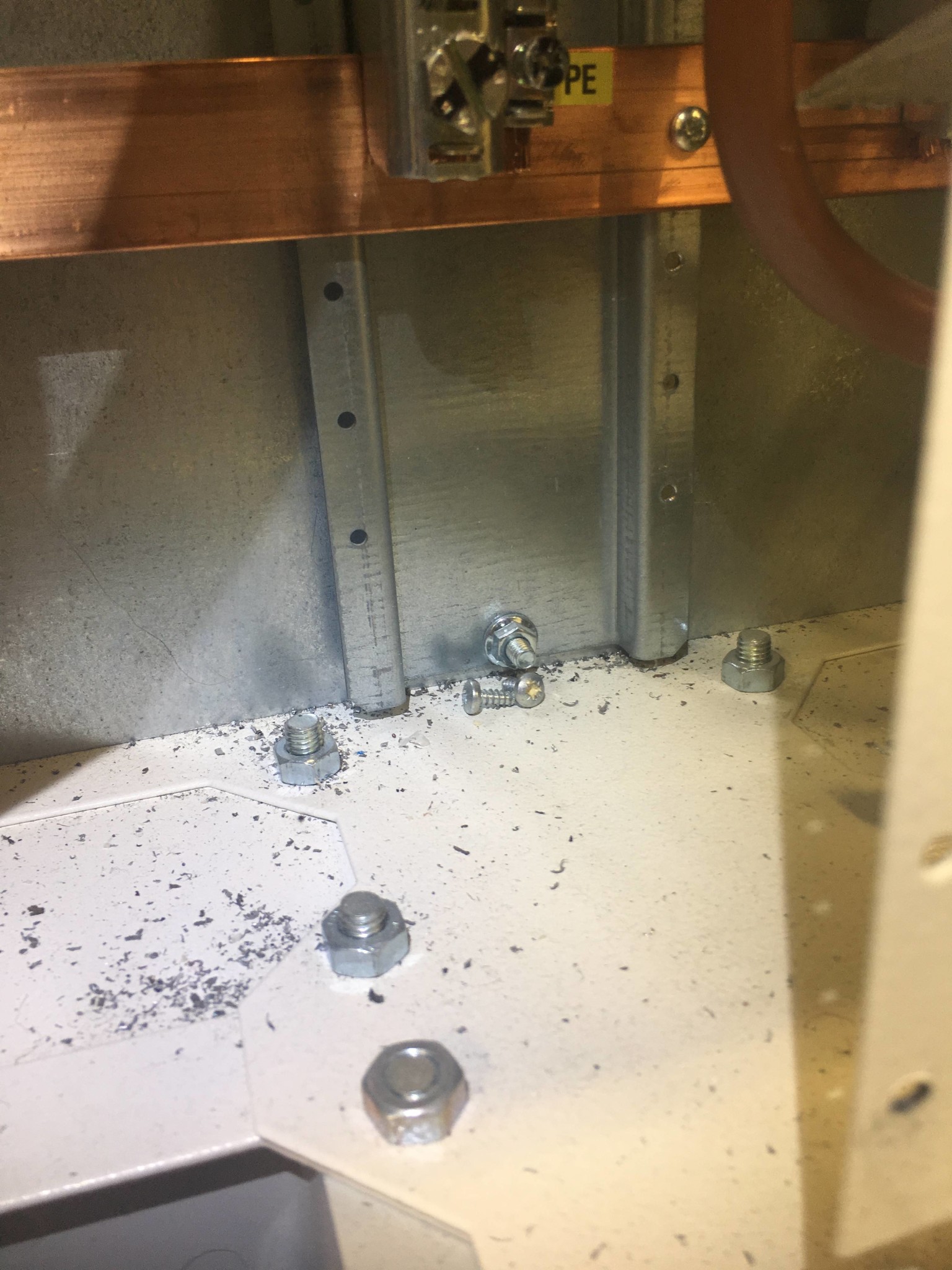

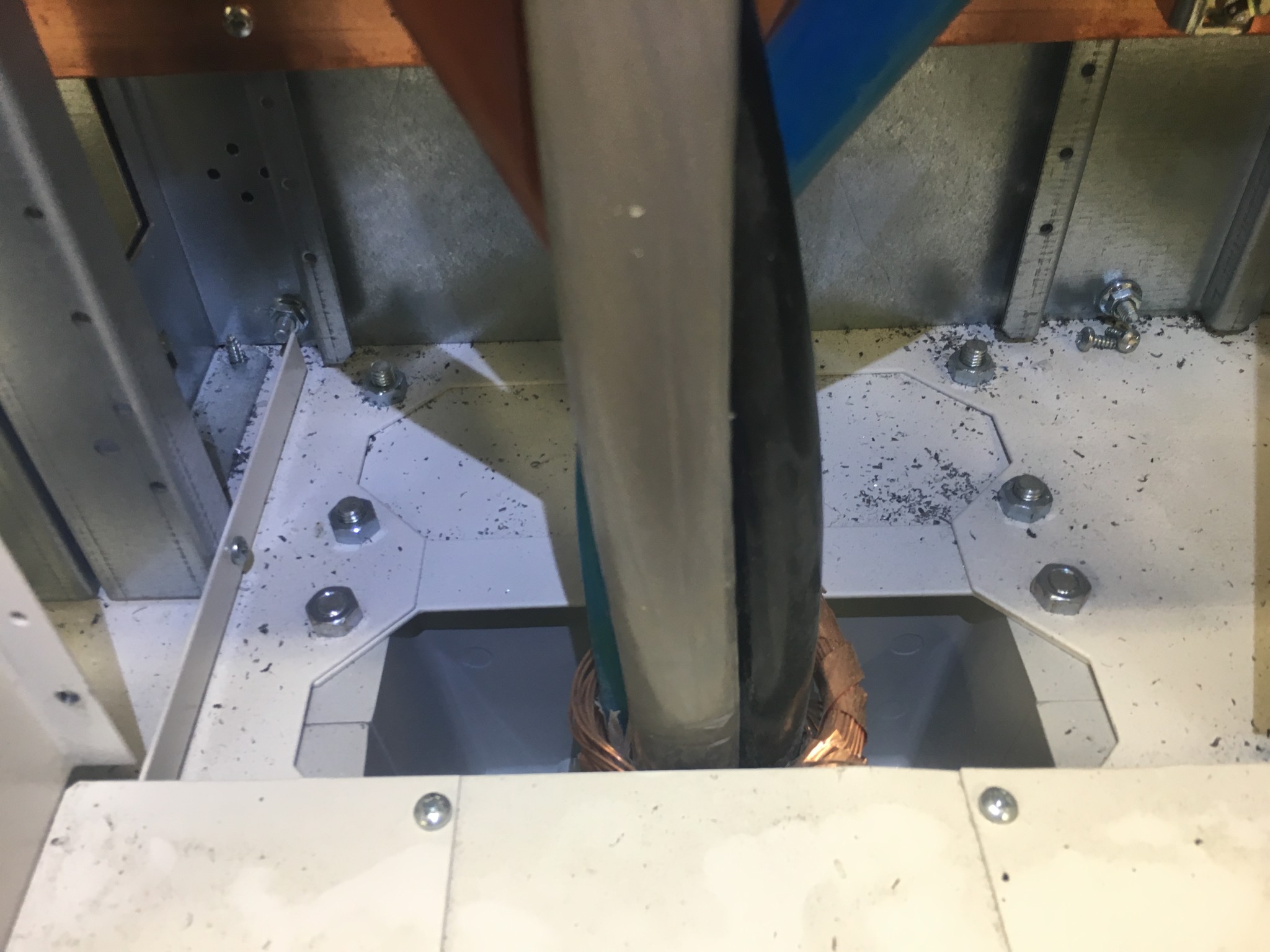

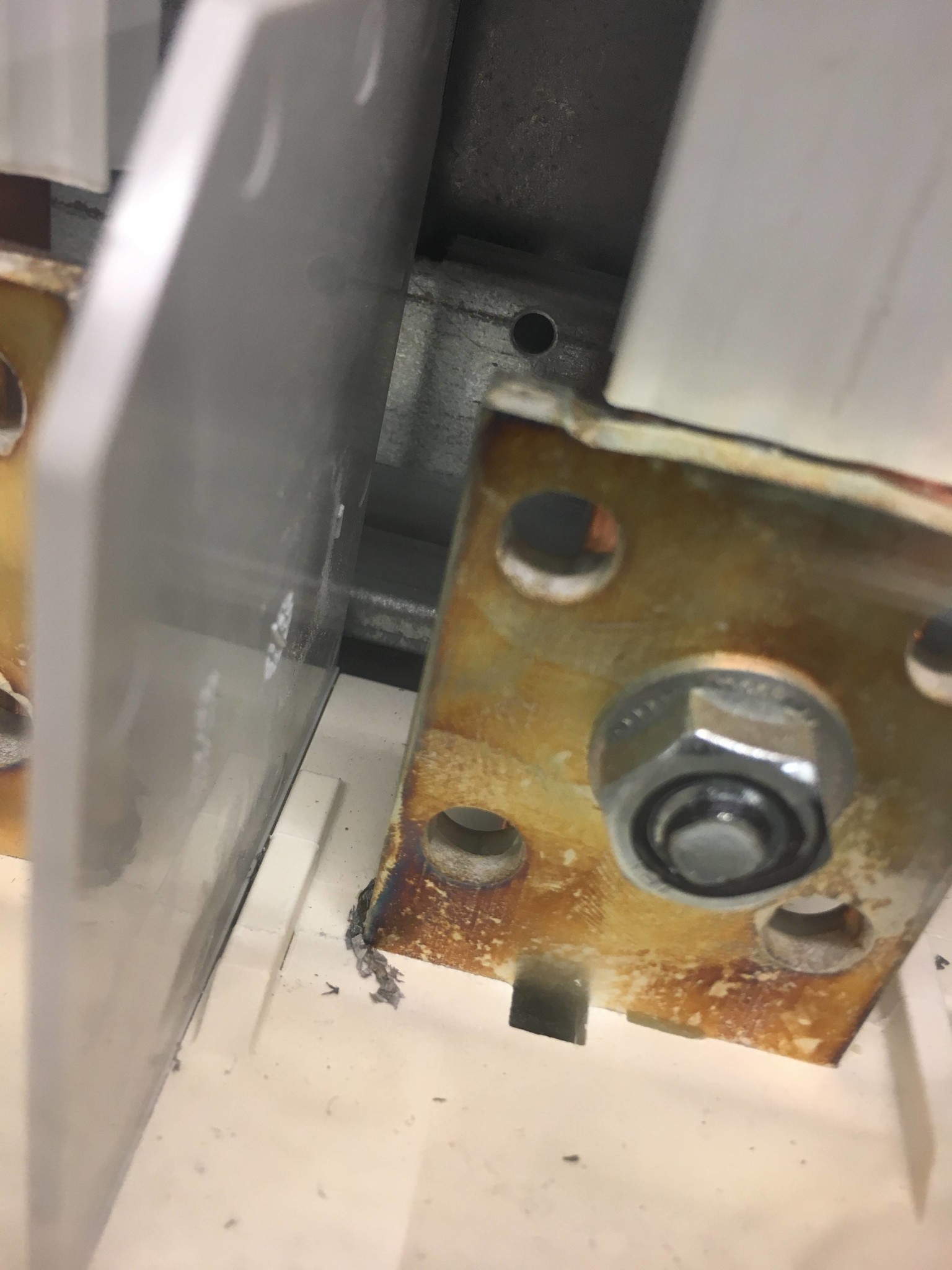

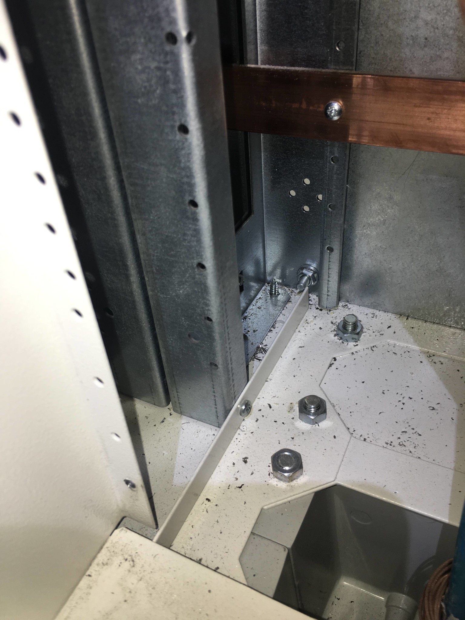

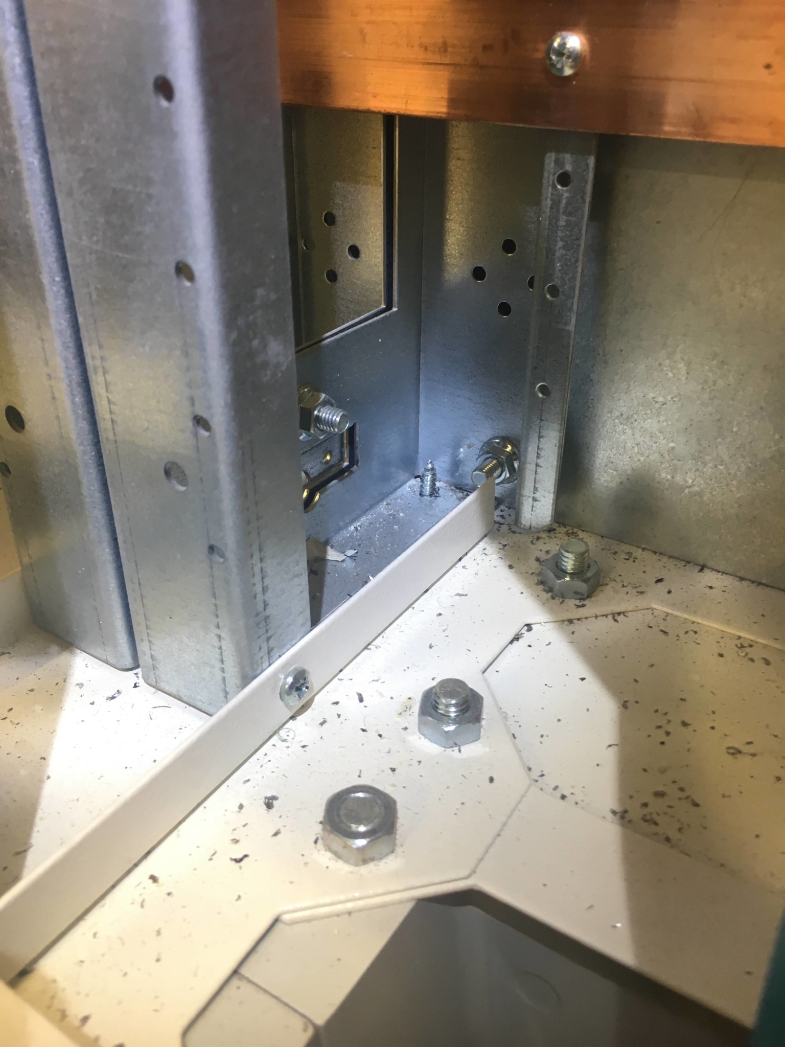

Intressant! Noterade att det låg en del skruvar (osmälta dock) kvarlämnade i botten på centralen. Samt metallspån som blivit efter håltagning. Är inte elektriker på något vis, men jag tyckte att det såg slarvigt ut och inte hörde hemma där.PNO skrev:

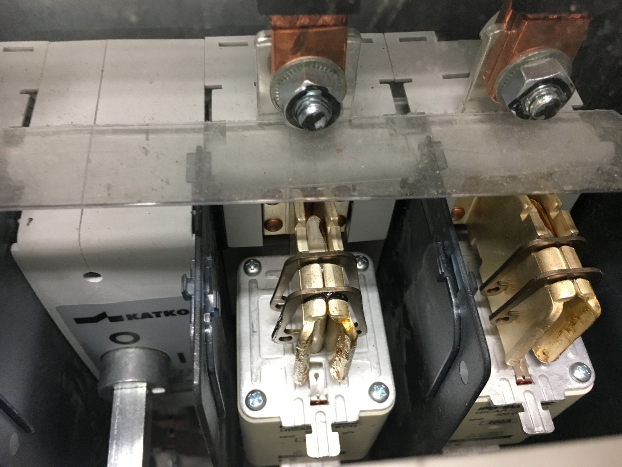

Jag kan nog återkomma med bilder från diazedsäkringarna, du utesluter alltså inte (baserat på bilderna, vilket alltid är svårt) att vad som nu hänt kan ha börjat där?

Inte omöjligt att det var smält metall du såg, förvisso har själva skenorna smält lite grann.

Men vad driver centralen för typ av last?
OM vi tänker oss att du har någonting som inte gillar att bli brutet, någon stor induktans. Då kan man tänka sig att det blir överslag någonstans. Det är ju möjligt att just här i centralen är den punkt där krypavståndet är kortast?
En kompis var med vid en labb, där man "råkade" bryta en stor induktiv last. Strömmen bröts inte alls, den bara hoppade över brytaren, och systemet började skena. Inga säkringar lyckades bryta heller, de löste ut men strömmen bara hoppade över. Till slut bröts strömmen på primärsidan av högspänningsställverket (fanns i byggnaden), rätt mycket kablage mellan labbsalen och ställverket brann upp.

Jag håller med i allt PNO skrev det är nog inte så mycket annat än spånor, kardeler från ledare osv som startat ljusbåge. Tydligt och karaktäristiskt med metallsprut som syns på bilderna och den begränsade smältskadan på kopparskenorna. Gnosjöprodukten du har där är inget under av hög klass snarare på många sätt på gränsen till acceptabla för sån användning och kraftig matning. Slarv av olika slag vid montage är inte heller direkt sällsynt tyvärr.V Vardagsrum skrev:Intressant! Noterade att det låg en del skruvar (osmälta dock) kvarlämnade i botten på centralen. Samt metallspån som blivit efter håltagning. Är inte elektriker på något vis, men jag tyckte att det såg slarvigt ut och inte hörde hemma där.

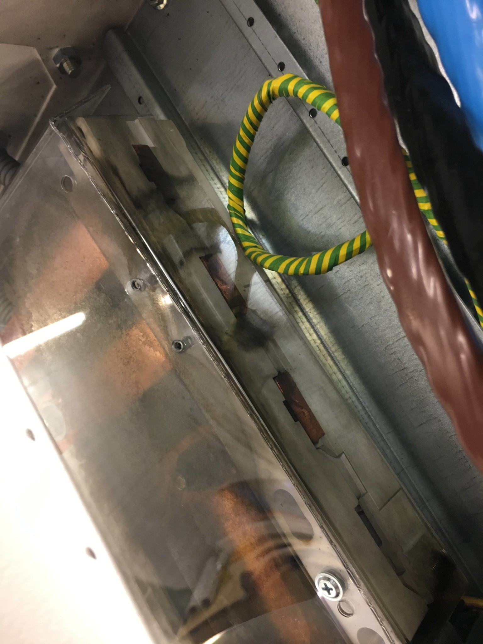

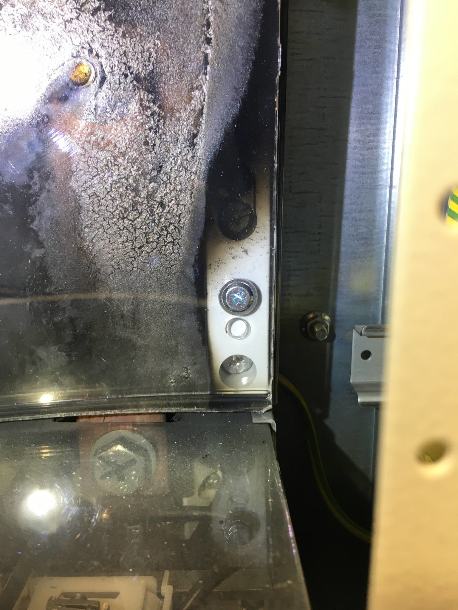

Installatörerna har nu kommit fram till att beröringsskyddet som satt kloss emot kopparskenorna förvisso, möjligen, var felmonterat (men något garantifel vill de nog inte kännas vid) och att kortslutningen/överslaget hände precis vid detta ställe är en ren slump.
Nya beröringsskydd och distanser är dock beställda.
Även de sotade inkommande säkringarna ska ses över eller bytas, men kan redan nu avfärdas som ett icke-garantifel. Då termograferingen som gjordes under förhållandevis lågt effektuttag inte visade hög temperatur. Alltså ses det inte som för dålig åtdragning av inkommande ledning. Övrigt i centralen är också utmärkt som om det är momentdraget, alltså inget installationsmisstag.

Men utan förklaring till varför det varit kortis, och med så mycket spån och lösa skruvar i botten på centralen, beröringsskydd som monterats med montageskruvar och med egenborrade hål, sotning/kortslutning på det ”värsta stället”, samt att åtgärdandet av sådant här kostar, så blir jag heller inte helt övertygad av allt vad jag hör rakt av. Det har varit bråttom att få färdigt det här bygget, och det gäller långt ifrån bara elbiten.
En smula otillfredsställande att få höra från installatören att ”Nej, inga misstag har begåtts, inget garantijobb, ni har däremot haft en kortslutning i centralen, som vi har satt upp och som ni aldrig petar i”.
Tack även du för ett intressant inlägg! Spånor fanns det en del av, lösa skruvar och muttrar..GK100 skrev:

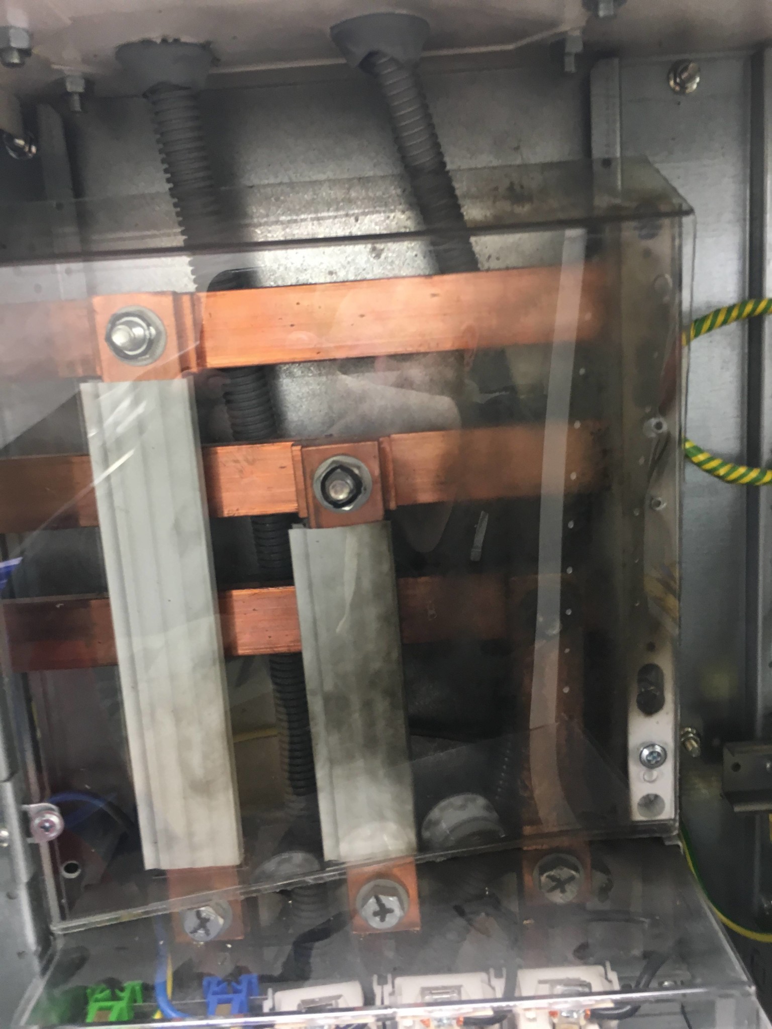

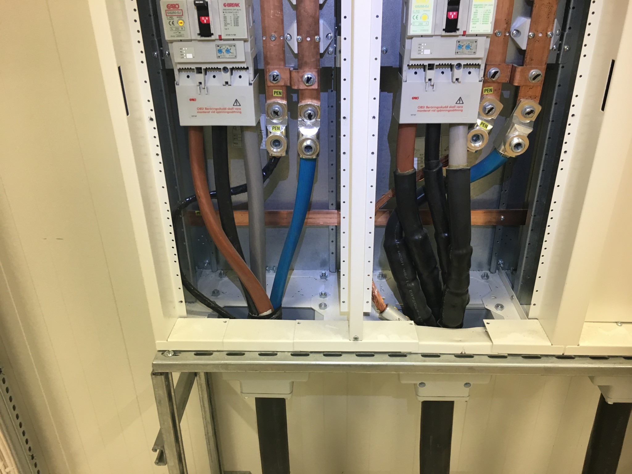

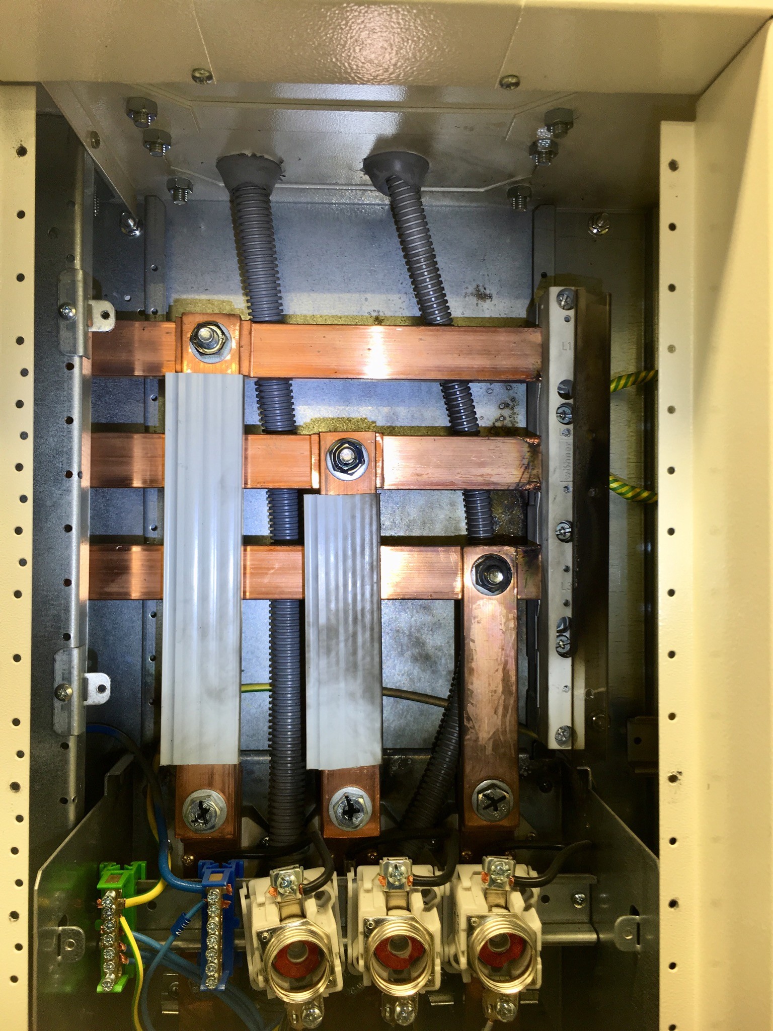

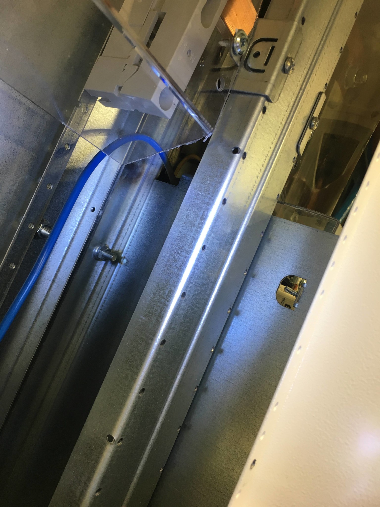

Översikt:
Ser en smula svettigt ut, övergången från ”kablar” till ”kopparskenor” precis ovanför huvudströmbrytaren. Plastisoleringen på skenorna ser inte påverkad ut iaf.

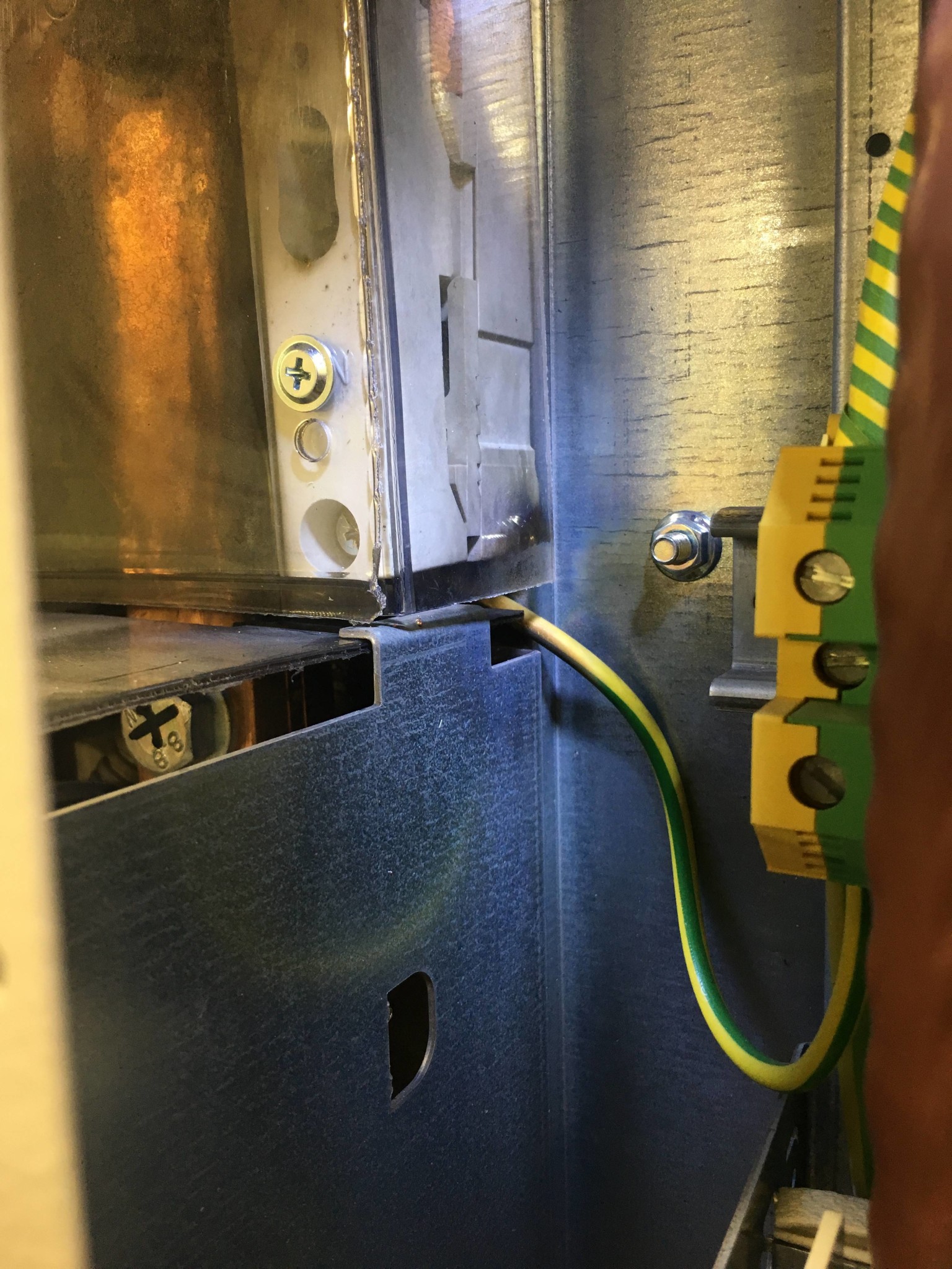

Notera att inga ”fabrikshål” i själva plastskivan använts för att fästa beröringsskyddet. Istället har nya hål gjorts för att kunna skruva fast skivan i hålen vid L2 och ”Wöhner” på plasthållaren där skenorna slutar i sidokant, känns det ok..? Är iaf bra nära där L2 smält.
Bilden nedan visar också någorlunda hur pass mkt närmre beröringsskyddet kommer skenorna längre i högerkant.

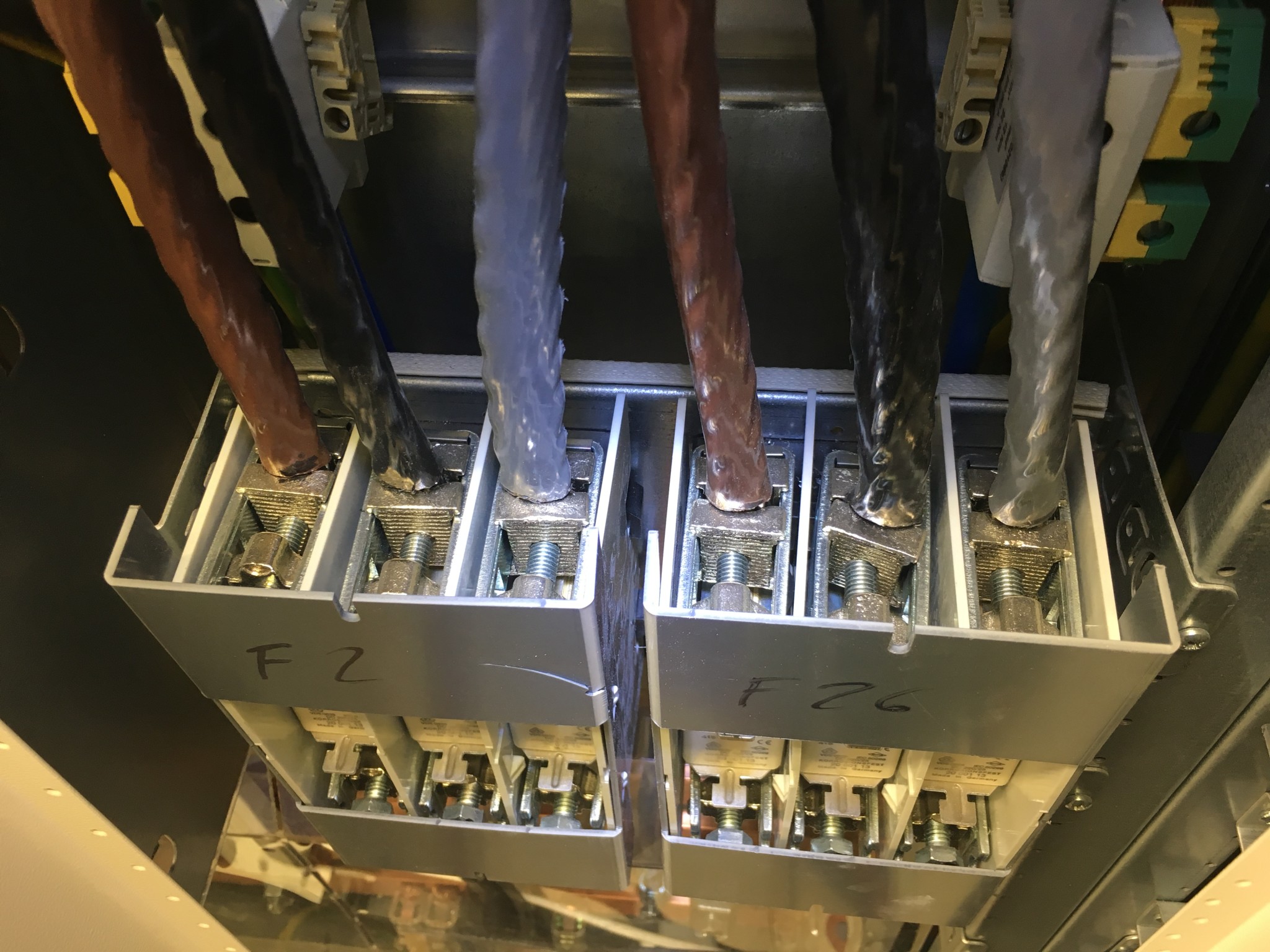

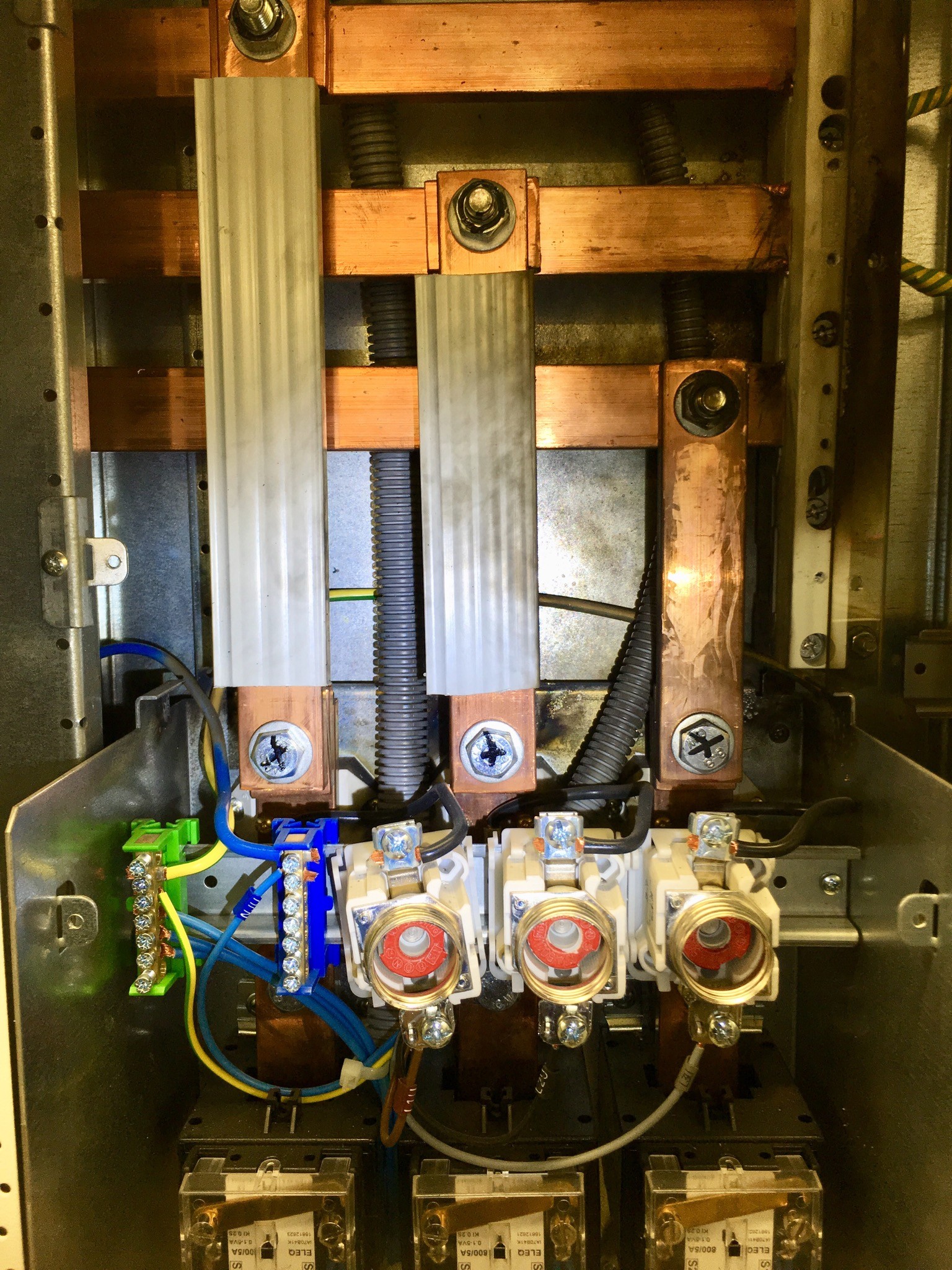

Varför inkommande kablar i andra facket är tjockare/extra isolerade eller kanske skarvade vet jag inte, men gissar att sådana är rätt svårhanterliga, då det inte går att stänga luckan. Installatören har fått böja skåpet med tång...

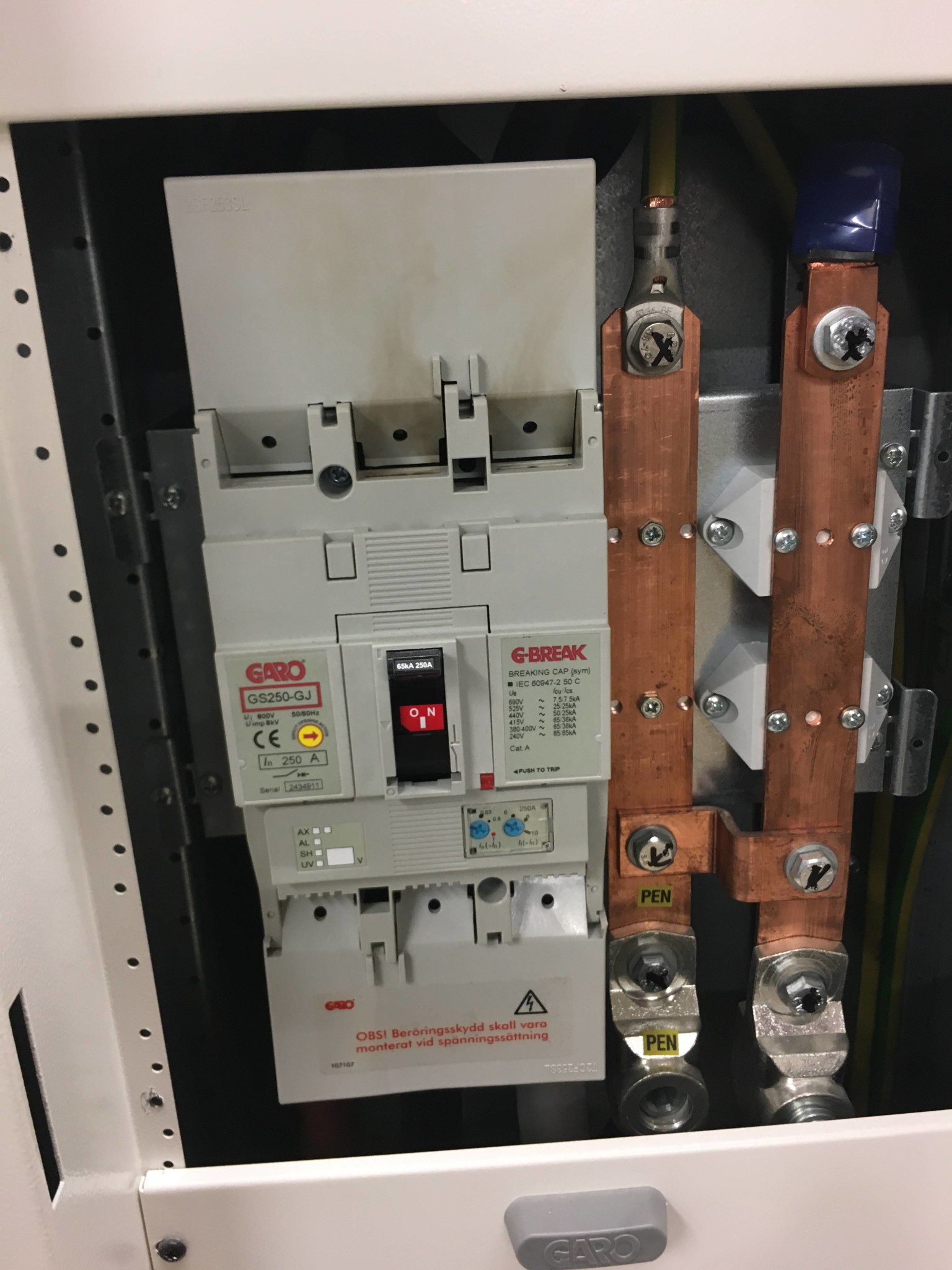

Någonting skymtar genom tejpen här, i nederkant:
Plasten runt ”F2” är spräckt, samt en något ...avvikande åtdragning på fastsättningen av den svarta kabeln näst längst t.h.

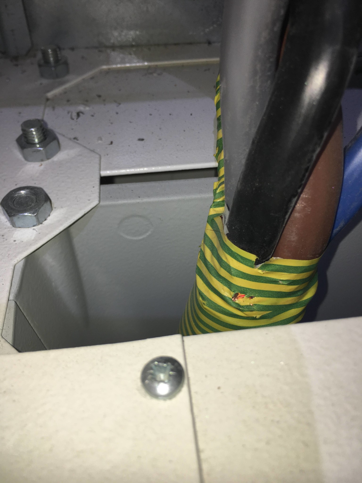

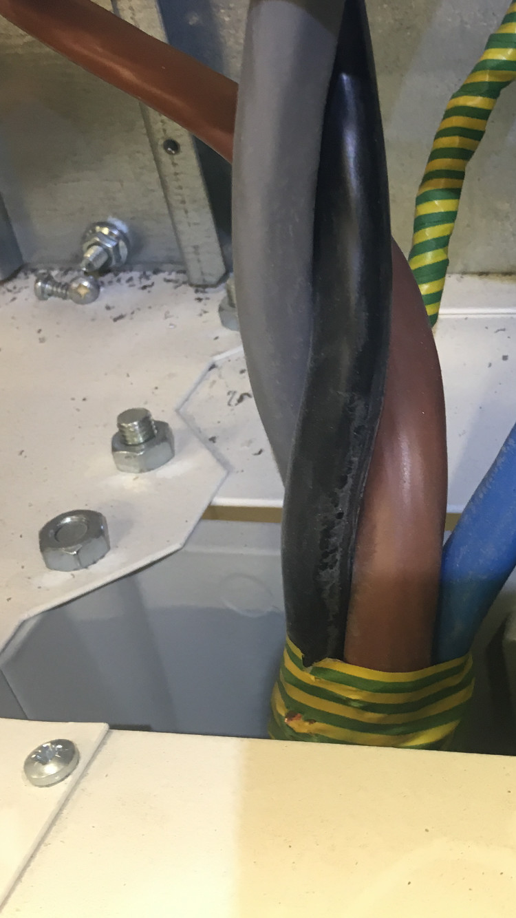

Kan det vara ett råttbett?V Vardagsrum skrev:
Eller en klämskada mot plåten? Är det koppar man ser där så är det allvarligt att ha det så med dessa effekter/strömmar som kan uppstå.
Mest troligt är det ett mindre djur som ”exploderat” sedan har spindlar städar bort allt organiskt på kort tid.
Kabeln är en aluminiumkabel med kopparskärm, så "något" är förmodligen kopparskärmen som tittar fram ur en glipa i tejpen. Hade det varit något annat än jord så hade inte ledaren varit kopparfärgad.
Ledarna med krympslangen har skarvats. Kanske kapade de fel, kanske har kabeln flyttats ett fack. Hur som helst är det helt normalt att skarva med hylsa och krympslang.
Jag hoppas det var spänningslöst när du fotograferade. Centraler i den här storleken innebär risker som man inte träffar på i en vanlig villainstallation. Du vill exempelvis inte uppleva ljusbågen som denna tråden började med, med därmed förknippade risker för brännskador och inandning av metallångor mm.

Spånor av karraktären magnetiskt kan förflytta sig i en huvudcentral om ett stort uttag görs, det blir ett magnetfält runt alla ledare,
kopparskenor, kanske inte på en gång direkt, men förflyttar sig lite i taget tills en ljusbåge kan uppstå. Så det med att borra i en central eller automatikskåp fordrar uppmärksamhet med skydd så spånor inte blir kvar i olämpligt läge. Detta med magnetfält är i princip omöjligt att få i vanlig Central, men risken finns i stora fördelningcentraler och där kan det bli
