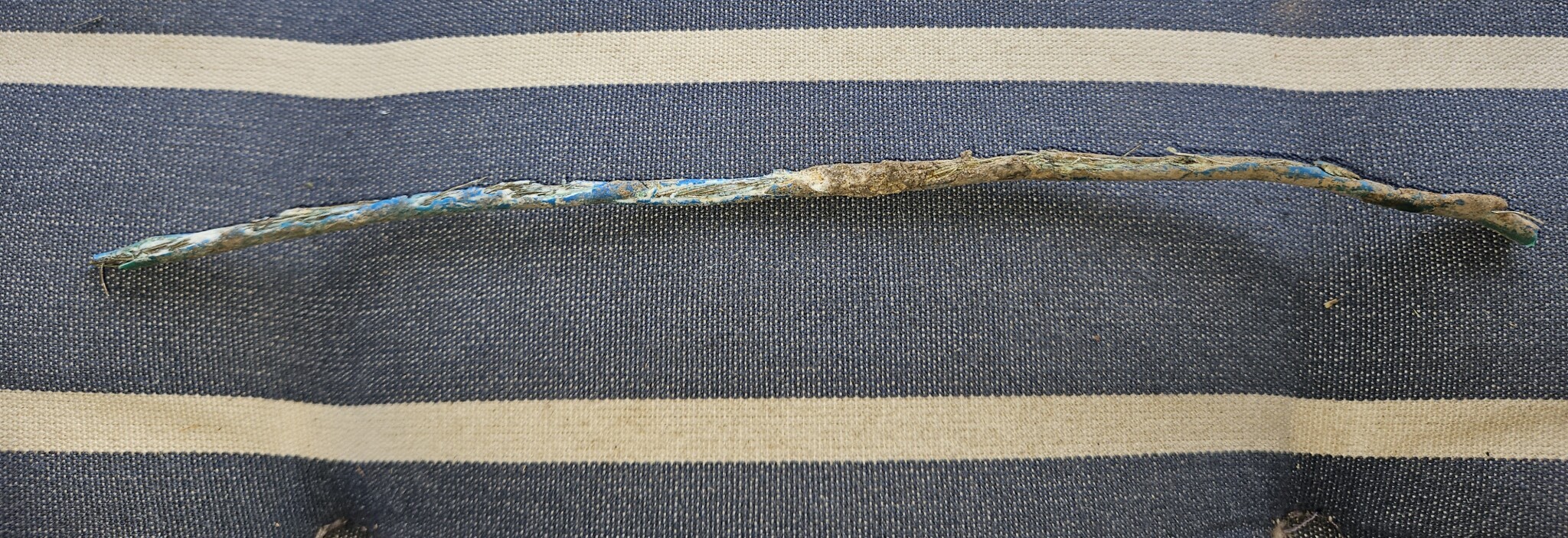

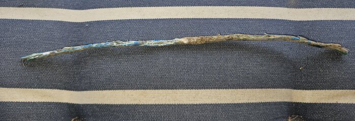

Jag hjälper en polare att få igång hans klippare. Den gick några veckor när han tog ut den sedan lade den av. Jag mäter avbrott i slingan, hittar två sträckor med rutten kabel enligt bild och skarvar i ny. Fortfarande avbrott. Jag inser då att det troligen är ruttet på fler ställen, så det blir byte av hela slingan om några dagar.
Men vad kan ha hänt? Isoleringen är alldeles spröd och kardelerna har tok-ärgat. Inte hela vägen, bitvis är kabeln helt ok, mjuk och fin isolering.
Det är Gardenas originalkabel, lagd för 7-8 år sedan.
Nya kabeln blir Grimsholm förtent kopparkabel, 10 års garanti. Är den ok?
Jag har bara erfarenhet av Husqvarnas kabel, lagd för ca 15 år sedan. Där letar man reda på var avbrottet är, skarvar i ny kabel och sedan fungerar det. Inget ärgat eller spröd isolering. tidvis har den även legat ovan jord utan problem.

Vår blir likadan lite överallt, HQ installerad för 9år sedan.
Plasten spricker och sedan ärgar aluminiumkardelerna.
Sjukt störigt.

Standardkabeln från HQ är skit. För några år sedan gjorde jag korrosionsprov på olika klipparkablar i mitt hemmalabb. HQ-standardkabeln som följer med maskinen har en ledare av aluminium och koppar. Denna kombination skriker "korrosion".
Mitt råd: köp bara premiumkabel, ex Grimsholms, med förtennt kopparledare.
