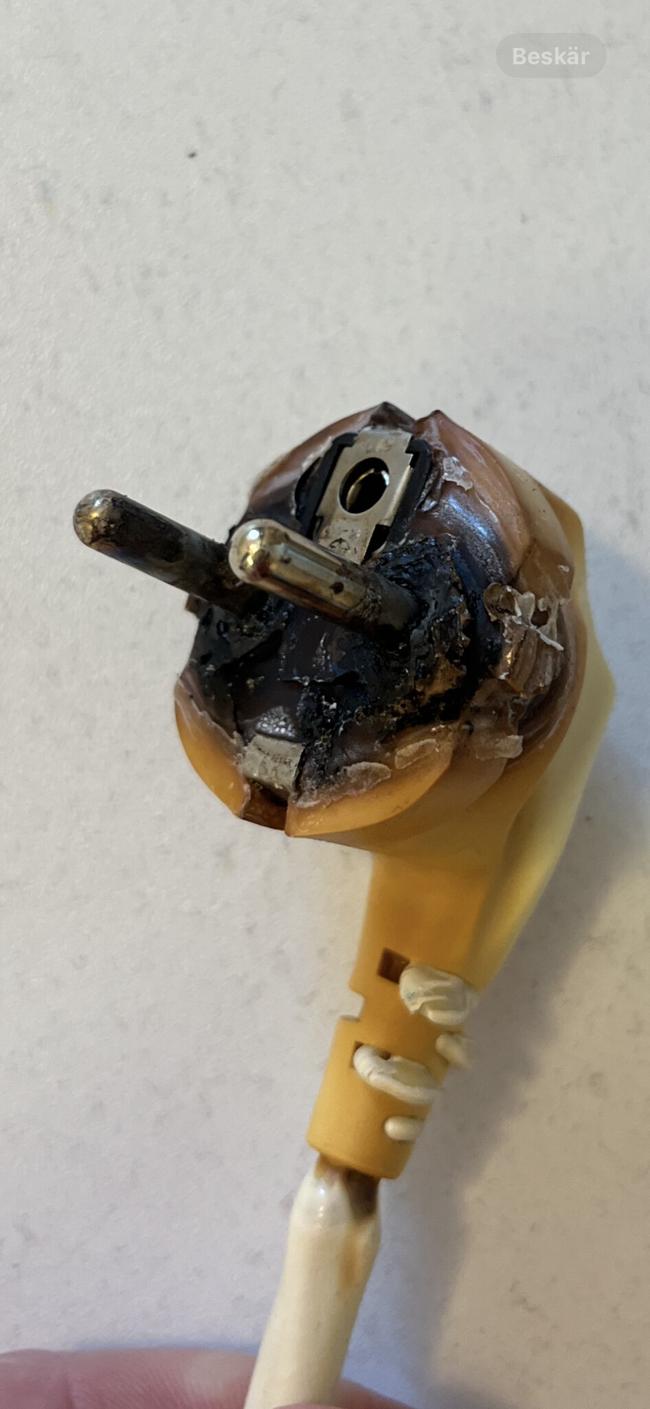

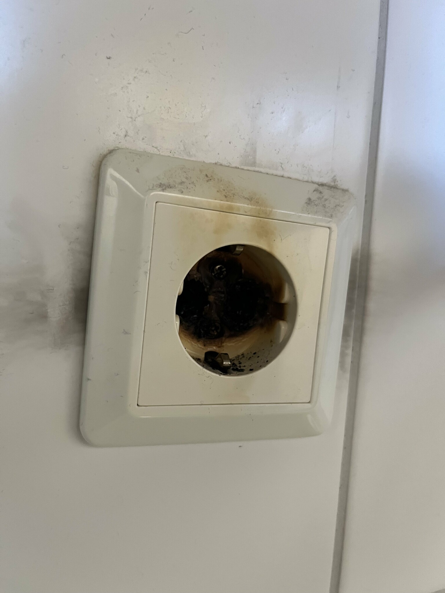

Städar bakom tvättmaskinen.
Bredvid står torktumlaren med den här kontakten och uttaget. Funkar utan problem.
Vad har hänt och vad bör jag göra?
  • Bränd och smält elkontakt till torktumlare med synliga skador på plast och metall.
  • Sotigt och skadat eluttag på vägg efter användning, behöver troligen åtgärdas.

Jag skulle stängt av säkringen och ringt en elektriker.

Det har varit dålig kontakt av eller eller annat skäl vilket har lett till värmeutveckling. Även om det fungerar så ska du inte använda det där. Både uttag och stickpropp måste bytas, det får du göra själv. Ev måste delar av den fasta installationen bytas, det får du inte göra själv. Är du osäker ringer du elektriker. Det är lämpligt att bryta spänningen till det där uttaget tills det är åtgärdat. Jag gissar att felet ligger i stickproppen, där ledarna är pressade mot stiften, men är inte säker alls.

Bra nära en katastrof det där.
Av sotet jämte uttaget kan man ana att det har "poffat till" bakom kåpan också.
Som sagt bryt helst spänningen till uttaget och kontakta elektriker.
