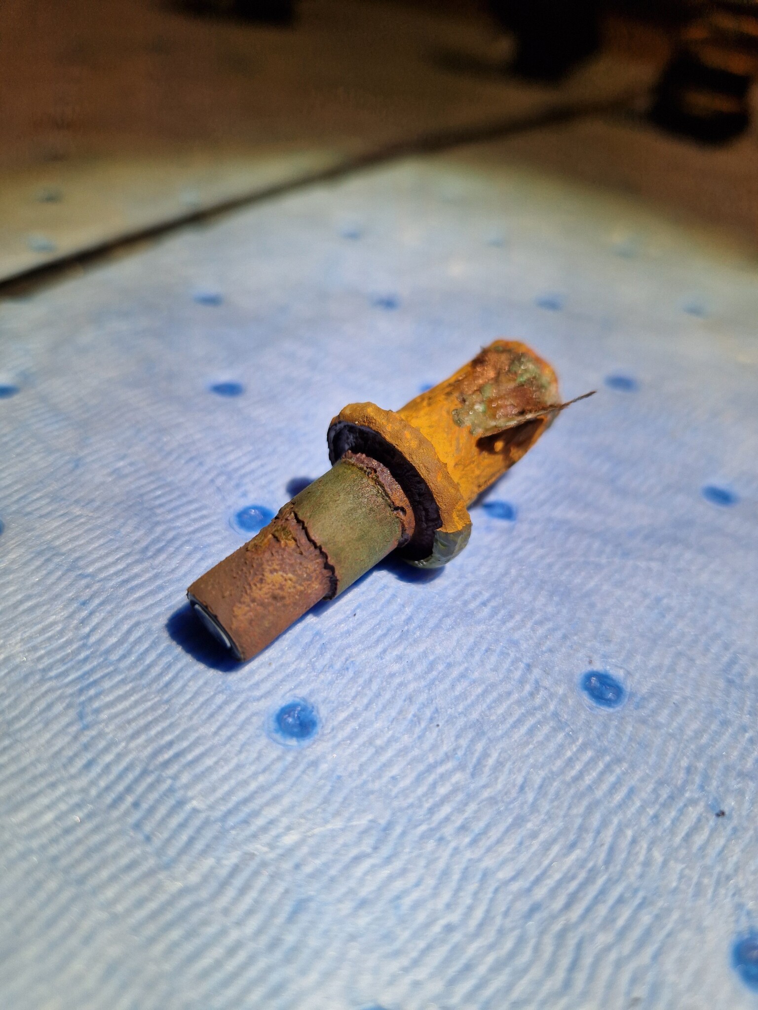

Efter ett halvår så ser termostatpatronen ut såhär. Skyddsblandaren är av modell GIA Premix ET71-2.
Den sitter i ett nödduschsystem som använder kommunalt dricksvatten. Man brukar säga att vi har väldigt kalkrikt vatten på orten, men är detta kalkets fel? Jag tycker det ser ut som rost!
En annan fråga är vad är dessa patroner gjord av? Verkar vara nån form av kopparpasta på insidan och en pigg av rostfritt stål, ytterhöljet vet jag inte alls men verkar ha tagit så pass mycket stryk att jag utan besvär kunde sätta kniven rakt igenom.
Dessa kostar över 10.000 kr styck så vill gärna luska ut problemet innan de ersätts..

Jag tycker du ska höra av dig till tillverkaren GIA Premix och förklara problemet.
Det är ett svenskt företag så det bör inte vara något problem att kontakta dem.
https://giapremix.se/

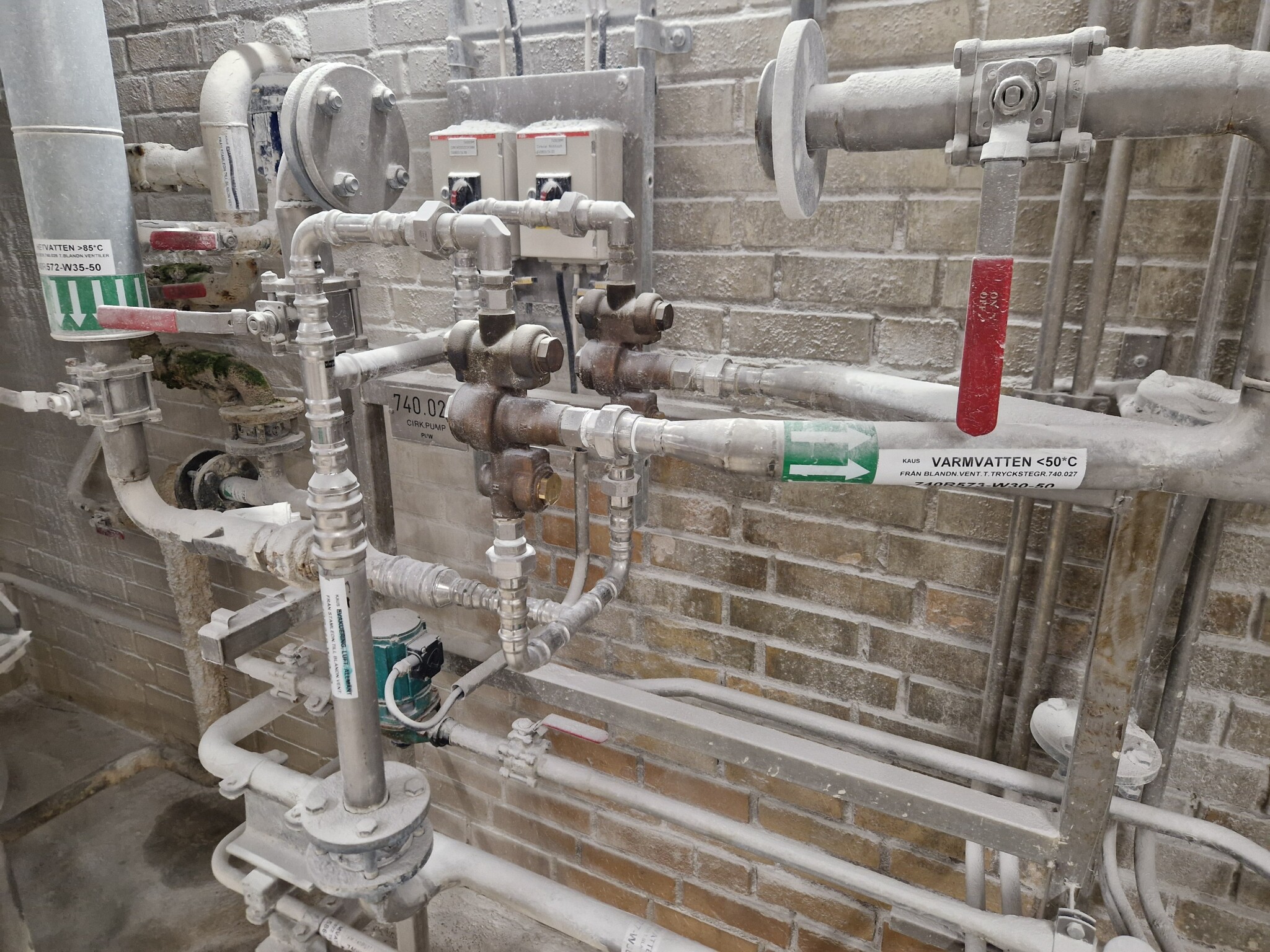

Vad är det för rör fram till blandaren? Galvat på kallvatten?
[länk]
Jag har gjort det och väntar på svar 👍
Allt är rostfritt. Blandaren är av mässing och det SKA inte vara nå problem.
  • Rostfria och mässingsrör i ett rörsystem, med synlig blandare.
Dom tror att det är krypspänning i systemet så får väl eeehhh leta?

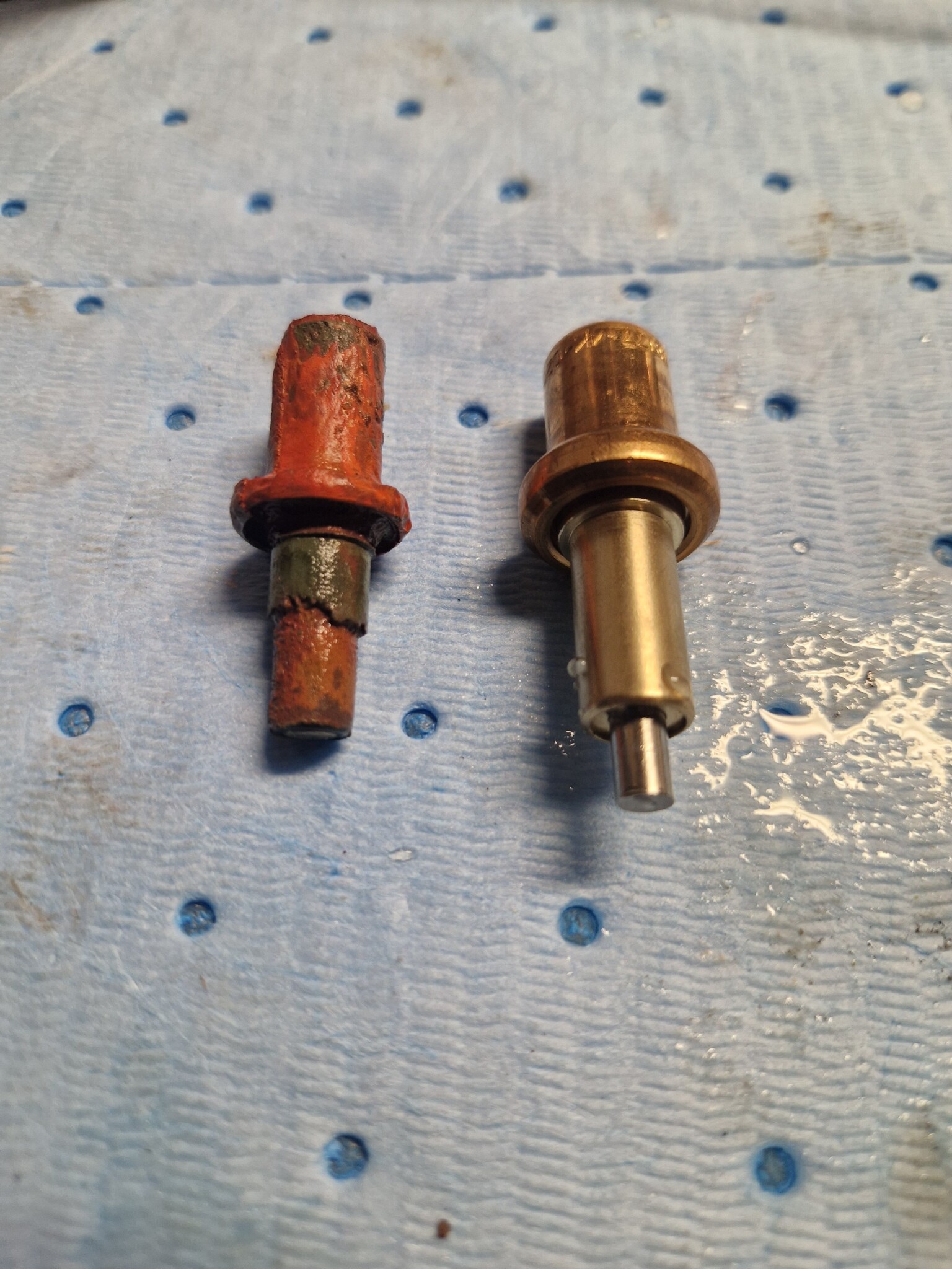

Skillnaden på en gammal och en ny. Kopparn har ätits upp och halva mässingen med.
