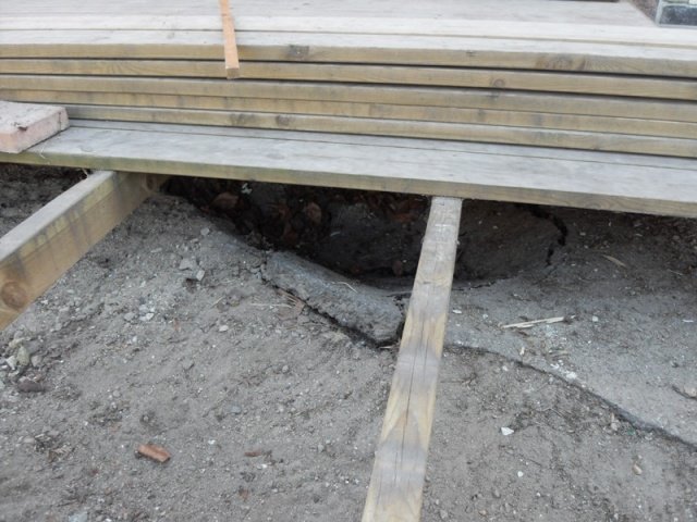

Jag slängde ihop ett trädäck framför uterummet för ett par år sedan för att slippa behöva klampa runt i jord,
Halva trädäcket är ovanför jord, och halva ovanför asfalt, under asfalten är det sand och stenkross som är väl komprimerat.
De sista brädorna på trädäcket skruvades aldrig fast eftersom det inte var bestämt hur stort det skulle bli.

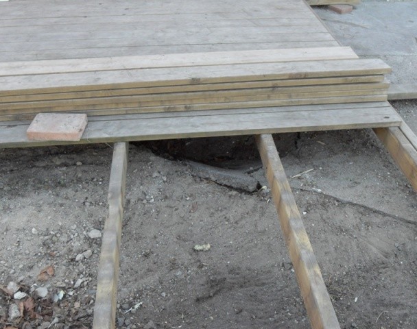

Idag flyttade vi på de sista brädorna för att städa upp lite under däcket innan dom skulle skruvas fast, då ser vi detta:

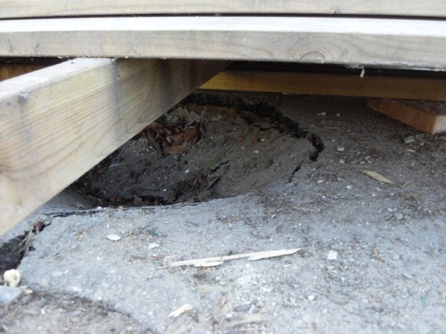

En stor bit av asfalten har ramlat ihop, ca 1m i diameter och 20-25cm djupt.
Det enda vi kan fantisera fram är att myror flyttat bort sanden under asfalten, men vi har inga högar liggande någon annan stans, så dom måste ha vandrat långt med sanden isåfall.
Någon som har någon annan idé om vad som kan ha hänt?
skulle tippa på kärlen i backen som ställt te me de.
Det kan också vara en vattenläcka...
Håller med föregående talare. Så där kan det se ut när avlopps eller dräneringsrör kukar ur och vattnet börjar ta sig en egen väg. Då tar det med sig en massa jord och sedan får man en sådan sjunkgrop när tjälen släpper.
Går det några rör där under?
Det är nog en kombination av "vattenläcka" och tjäle, precis ovanför hålet så möts två tak, och det kommer mer vatten där än på resten av trädäcket (inga stuprännor ännu), tack för tipsen :)
Det är inte så att den tidigare ägaren även i marken fyllt med diverse material som sedan ruttnat bort? För han var väl allkonstnär av att återanvända det mesta till husbyggnad.
Det är inte alls omöjligt, det dyker fortfarande upp allt möjligt så fort spaden åker i marken :(
Jag är övertygad om att du har svarat själv, "precis ovanför hålet så möts två tak, och det kommer mer vatten där än på resten av trädäcket (inga stuprännor ännu)".
Hålet är en sättning som har uppkommit av att finkornit matrial har följt med vattnet ner i marken.
