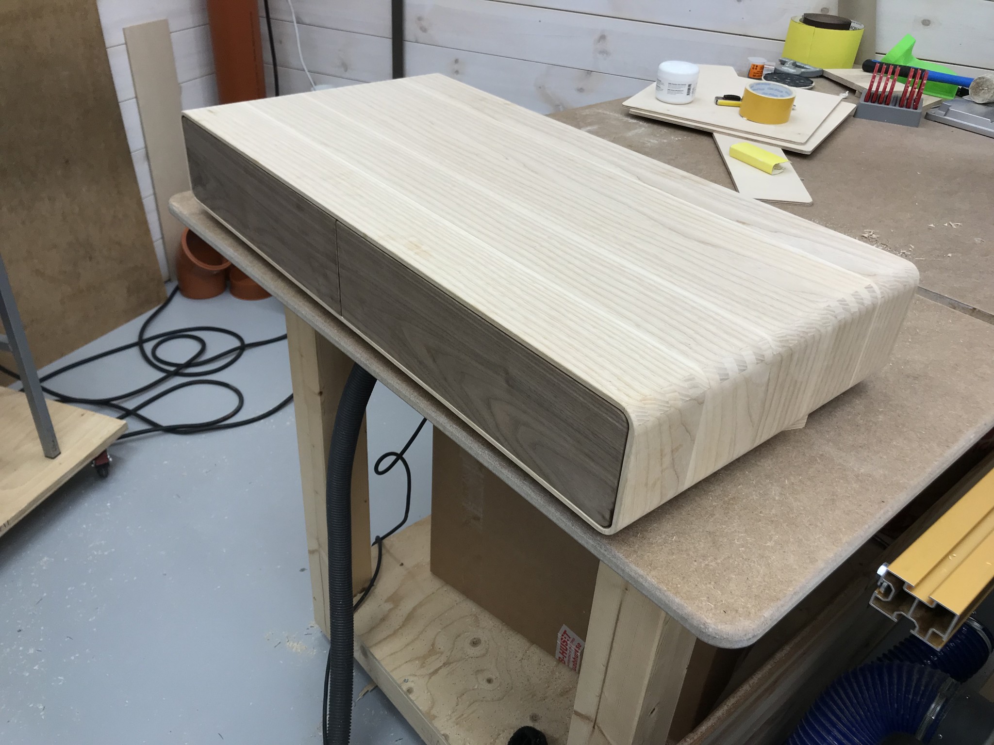

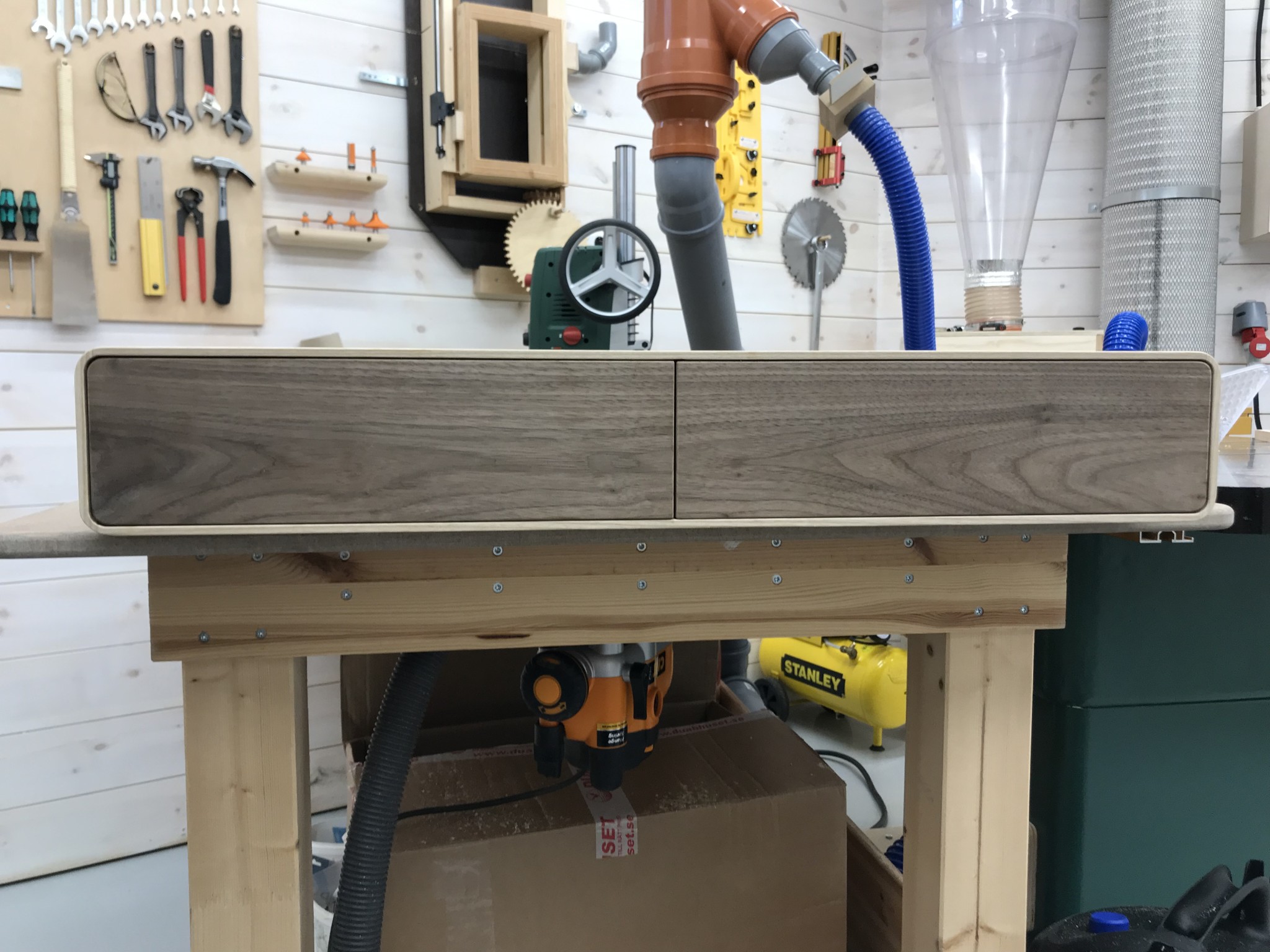

V vectrex skrev:Tillverkat lådor (botten och front återstår) samt glidlister och monterat in dessa. Blev riktigt bra. Glider nog ännu bättre när jag ytbehandlat dem.
Jag tänkte Osmo hårdvaxolja på allt och sen en gnutta olja på glidytorna för att få lite extra glid. Låter det som en bra plan? Finns ju risk att det blir för tight efter att Osmo kommer på?

Riktigt snyggt, ask o valnöt är en najs kombo. Är det en synvilla eller är det tunnare i hörnen pga inner o ytterradierna inte matchar riktigt med godstjockleken? Kommer nog hjälpa lite om/när du rundar kanterna isåfall.
Nej, du ser rätt! Ett av flera misstag på detta bygge. Jag hade ingen falsfräs/kullagerkombo som kunde matcha min yttre avrundning perfekt. Felar bara 1,5mm på radien och jag trodde nog att det inte skulle synas. Men det gör det.Ola C skrev:
Boxen är redan rundad, men med minsta avrundningstålet jag har, 1,6mm tror jag det är.
Ett annat misstag är att vänstra lådan är 6mm smalare än högra lådan. Och ytterligare ett är att jag vände vänstra kortsidan på boxen på fel håll vid limningen (som var stressig). Så ådringsmatchningen som jag kämpade att få till hamnade på insidan där.
Jaja, det är mest sånt man själv ser. Kommer ihåg jag köpte fräsar o räknade på godstjocklek för att matcha radierna när jag byggde sängbordet. Sidobordet med rosewoodfronter är inte matchat men där har jag tjockare i hörnet vilket nog är att föredra om man måste välja. Vända ut o in på saker har jag också (miss)lyckats med ett par gånger. Lådor som diffar nån mm i bredd är det ingen som ser. Hursomhelst bra lärdomar.V vectrex skrev:Nej, du ser rätt! Ett av flera misstag på detta bygge. Jag hade ingen falsfräs/kullagerkombo som kunde matcha min yttre avrundning perfekt. Felar bara 1,5mm på radien och jag trodde nog att det inte skulle synas. Men det gör det.
