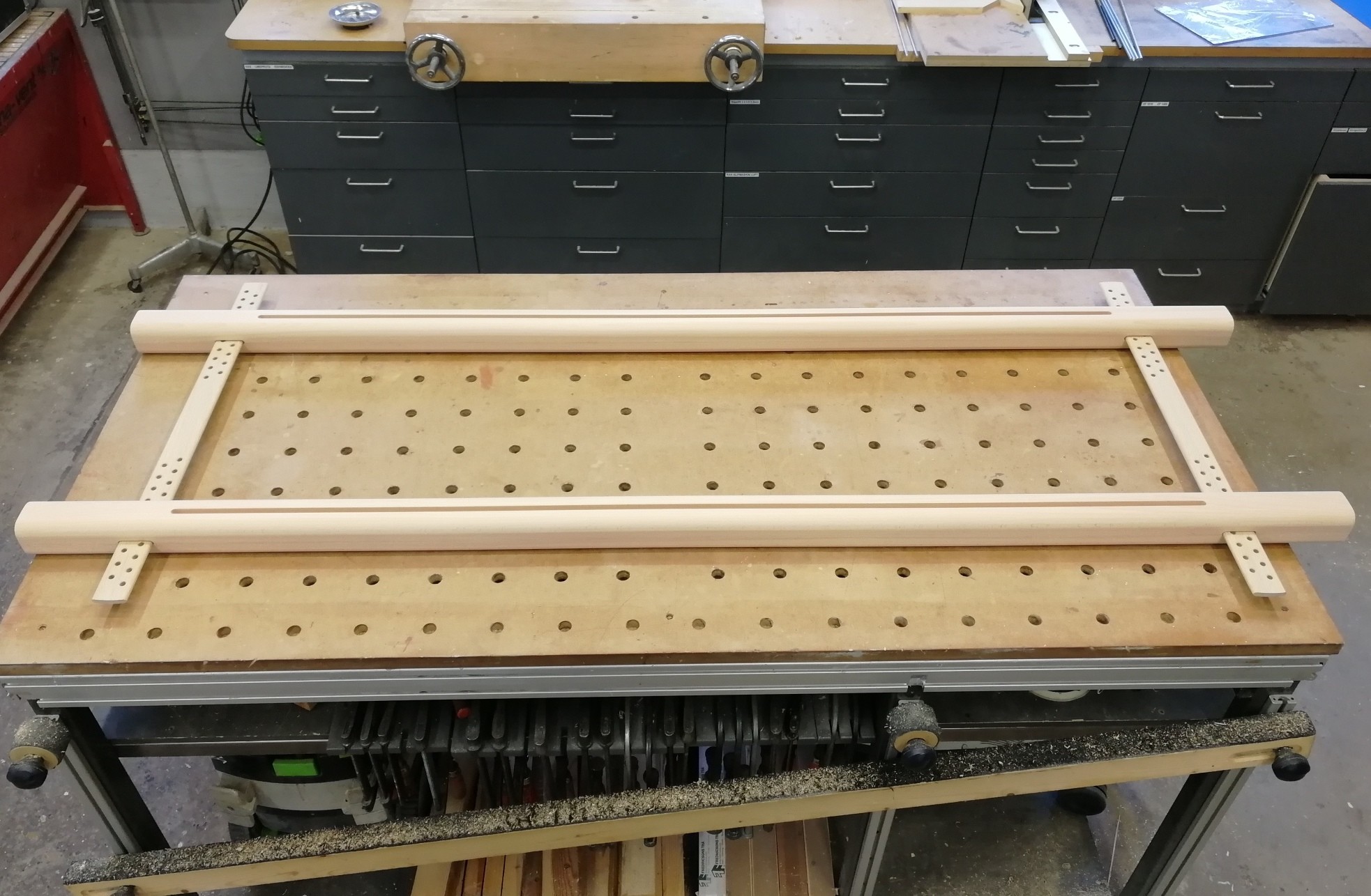

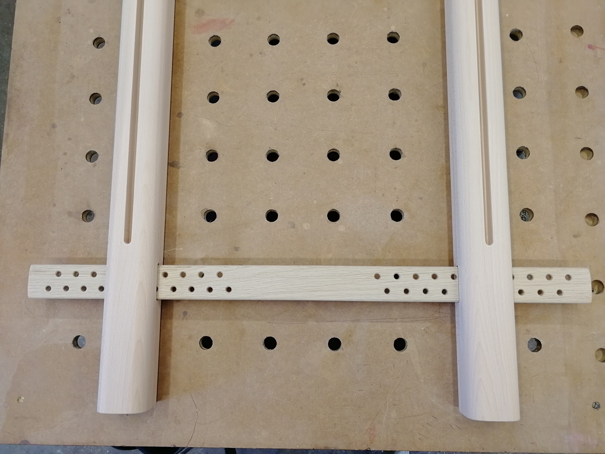

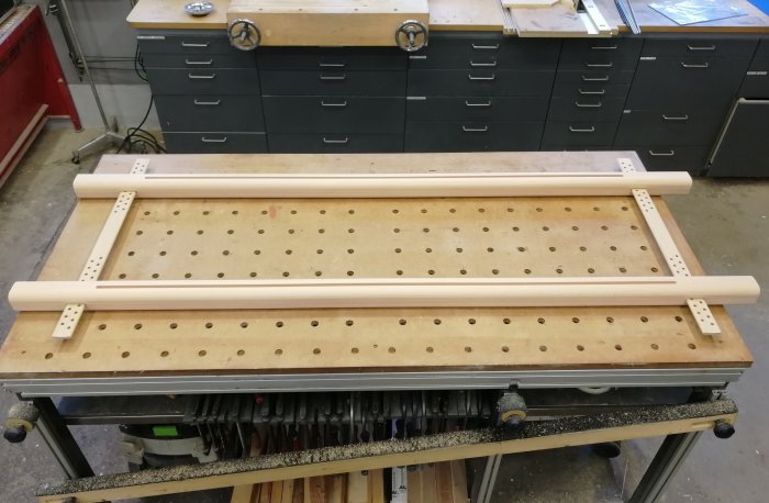

Idag har Alexandra färdigställt en sorts ram som används för at brodera textiler för kyrkor. Vi vet tyvärr inte så mycket mer om den än så. Vi är förvisso vana att arbeta i kyrkor, men inte med textilerna. På något sätt spänner man upp ett tyg för brodering mellan bommarna i bok med hjälp av spjälorna i ek.

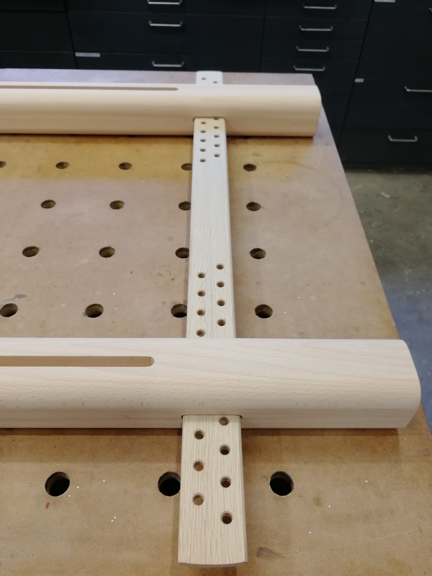

Allting är obehandlat, vilket var viktigt. Kvistfri bok och ek av hög kvalitet. Den stora radien på bommarna är medfräst i vertikalfräsen (med matarverk såklart), spåret är fräst med handöverfräs med dubbla anhåll och det genomgående hålet är kört i vår nya långhålsborr.

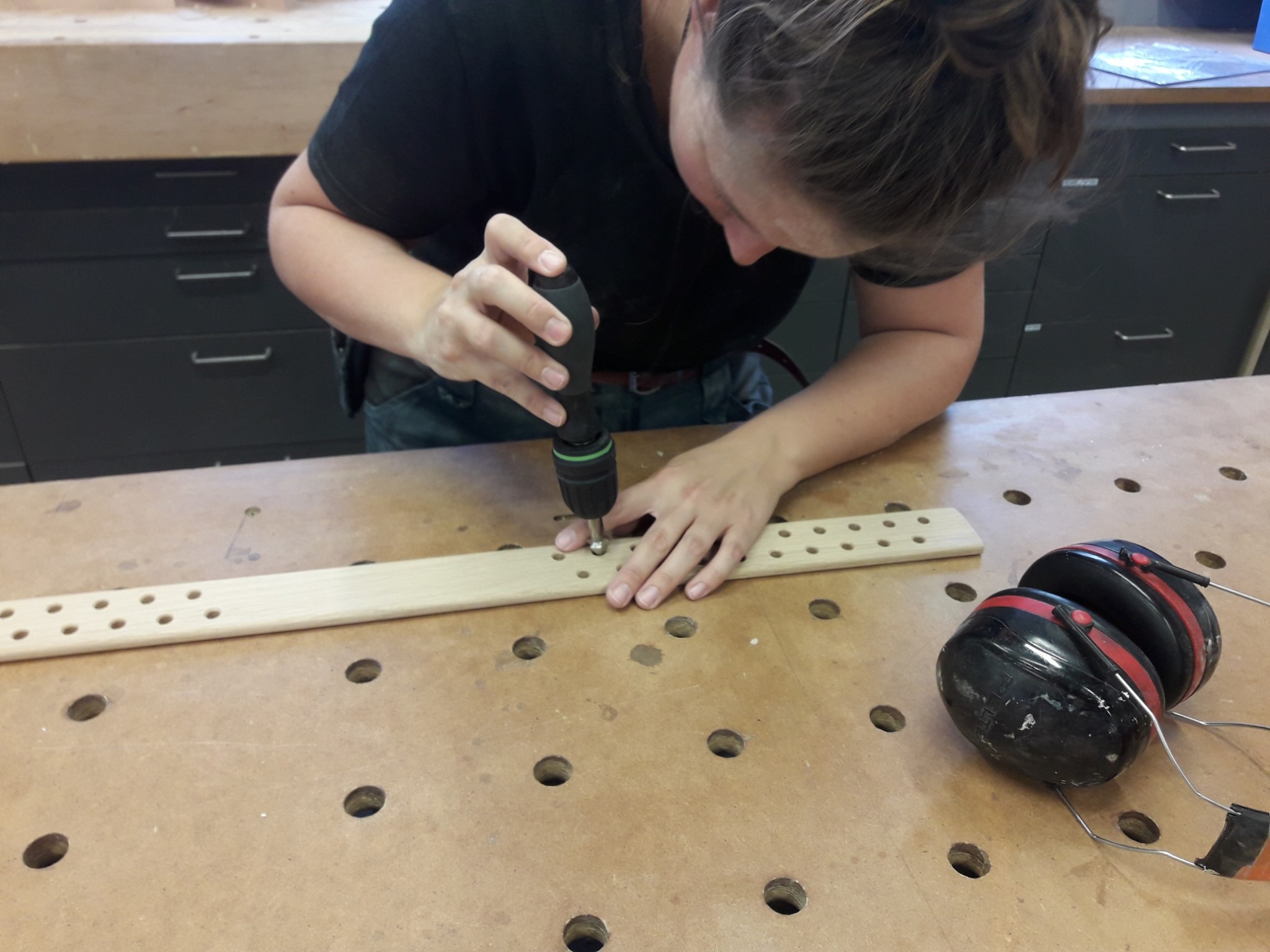

Borrning och försänkning av hålen i eken var en viss utmaning. Att få till bra hålkanter i ek vid försänkning kan vara lite kämpigt. Efter borrning och försänkning med 90-graders försänkare (som ju ger 45-graders vinkel på hålet) så gör Alexandra en "avgradning" där hålet möte fasen med en 60-gradig försänkare för hand. Med den treskäriga försänkaren räckte det med en snabb snurr för att få en perfekt kant. Sen gjordes motsvarande manöver med en 120-graders försänkare, vilket tog hand om kanten mellan fas och flatsidan på spjälan. Det gick snabbare än vad man kan tro och höjde arbetet en nivå.
En obehandlad träram av bok och ek utformad för att spänna upp textilier, placerad på ett snickeribord.

Obehandlade träbommar och spjälor i ek för kyrkobroderiram med precisionsborrade hål och försänkningar.
Person som arbetar på en träspjäla med borr och försänkare, hörskydd ligger på arbetsbordet.

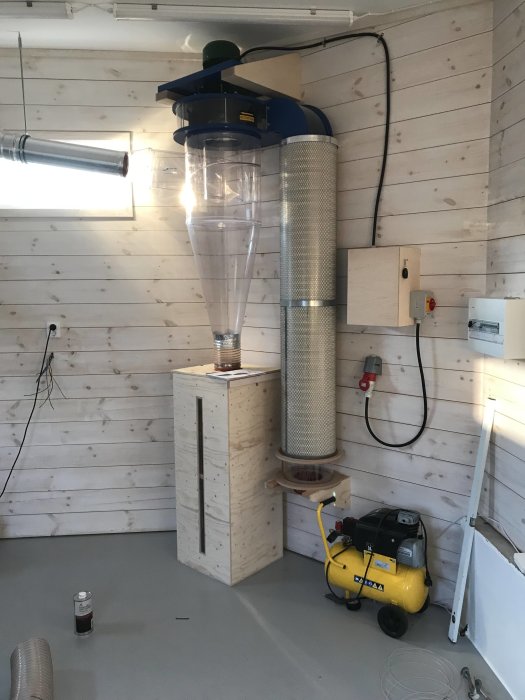

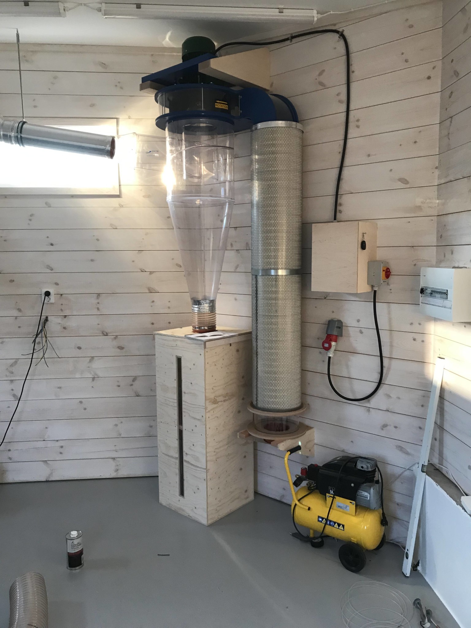

Kopplat in bandsågen för första gången till nya spånsugen. Fixade sug i original 100mm anslutningen förutom min hemmagjorda stos under bordet. Detta blev galet bra. Stora stosen tar det lilla som missas av lilla stosen under bordet. Det dammar nu absolut ingenting. Bilderna här är direkt efter sågningen nedan.

Snyggt! Vad har du för spånsug?
Det är lite av ett ihopplock av delar från Clearvue med 4kW 3-fas motor och hemmabyggd spåntunna och filterrengöringsbox. Allt styrs med hemmafixad lösning med frekvensomformare via trådlös start/stopp, mjukstart och motorbroms.
Närmsta färdiga modell är Clearvue CV Max.
Anpassad spånsugsanläggning med genomskinlig spåntunna och filter, styrenhet och frekvensomformare i verkstadsmiljö.

Imponerande

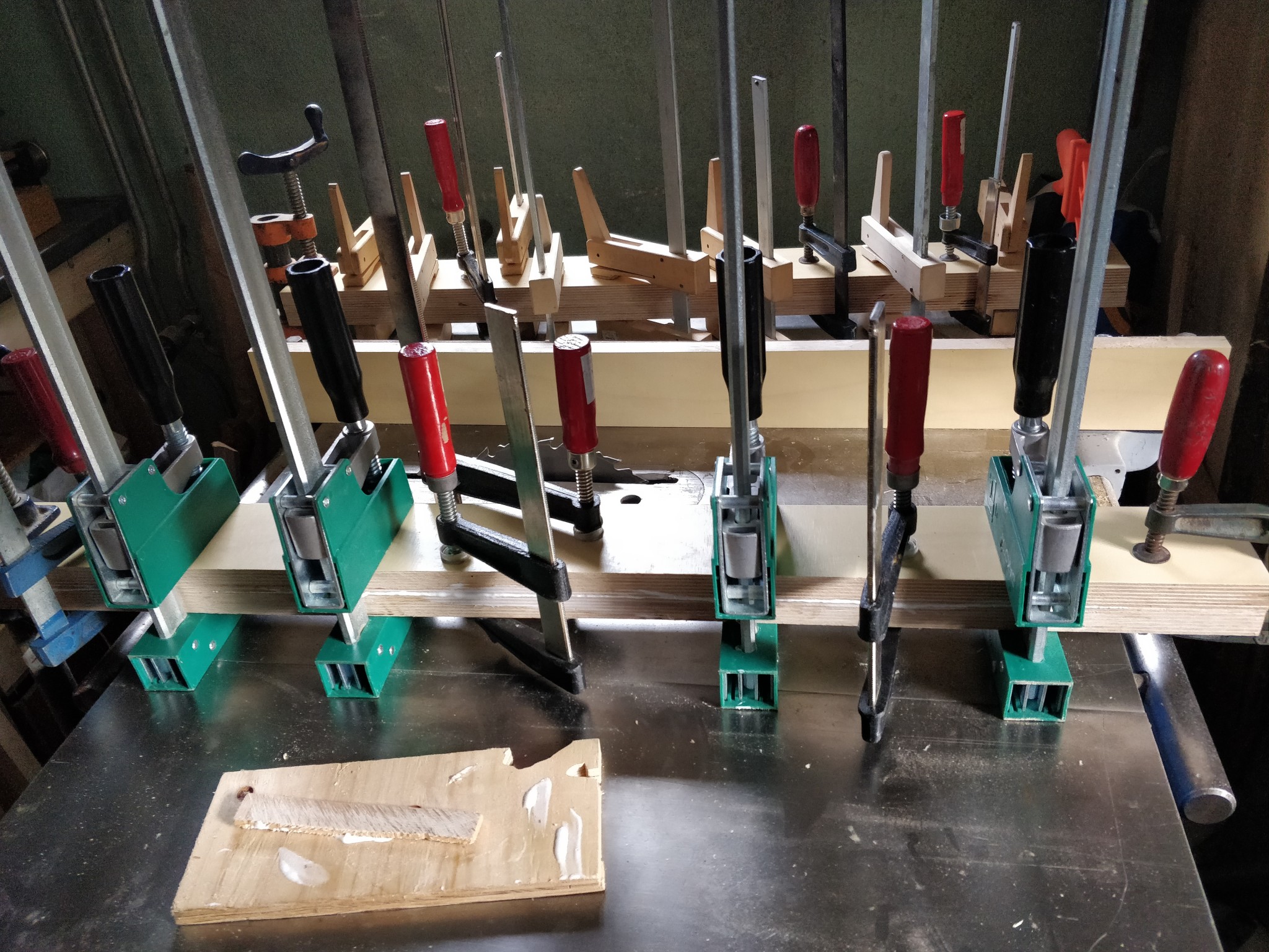

Värmer upp inför tvingdagen.

Påbörjat boxjoint jig?
Påbörjat operation 'fixa anhållet' till sågen för att sen kunna ge mig på boxjointjiggen.
Orginalanhållet är lite småbuckligt så tänkte klä in det i 22mm björkplywood för att få alla kanter raka.
På sikt kanske det blir ett liknande anhåll som Ola byggde för ett par år sen.

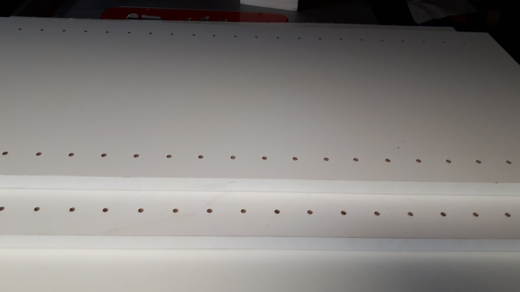

Fräst hålrader.
Vit platta med flera rader av noggrant frästa hål.

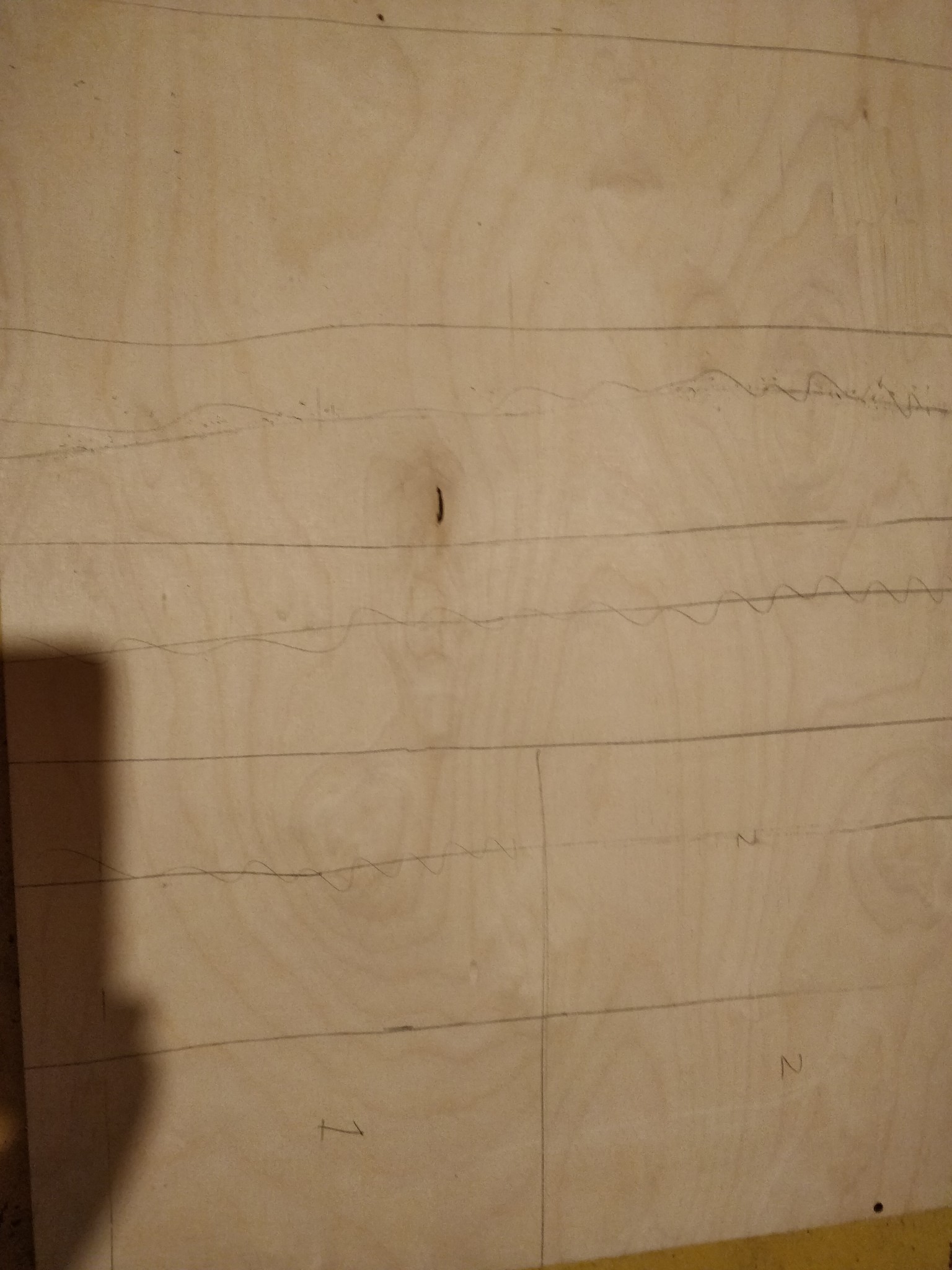

I väntan på att limmet ska torka så började jag planera lite mer på boxjointjiggen. Steget är att rita upp för att maximera plywooden jag har.
Mängden fin-plywood är lite begränsad pga begränsade inköpskanaler. Som tur köpte jag på mig 22 fina björkplywood-hyllplan begagnade för ett par år sen.
Nu måste jag bara bestämma om insidan av huggen ska bli mindre eller utsidan bli större för att passa med wandels mått. Lutar åt att insidan blir mindre för då slipper jag tänka extra i alla andra steg.. Björkplywood med uppritade linjer och markerade sektioner för planering av en boxjointjigg.
Kom på att jag höjde hela min box jämfört med wandels ritningar. Med hans design så går boxen ca 40mm över botten. Man kan alltså inte göra längre fingrar än det utan att såga i själva boxen. Enda fördelen är stöd längre ned för korta bitar men det kan man lösa med en offerbit de få gånger man ska fingerfoga så korta bitar.

Hur ofta gör du längre fingrar än så? Tänker att man möjligen vill kunna köra 45mm.
Om man som @vectrex (?) o jag även kör tappar på boxjointjiggen vill man kunna köra på klingans maxhöjd.
What @Ola C said! :ok:

Ah
Är ju inte så modern så jag är medlem där :)
Problemet är att jag bor 5km från motorvägen och hustrun har bilen någonstans i Skåne hela dagen idag och imorgon. Men just nu går ingen nöd på mig. Så länge inget större än 100*50 ska byggas. Min dåliga supply-line beror mest på att så fort man är i en stad för plywood finns så är bilen full med ungar, packning och en hustru som inte är intresserad av att ha plywood i knät.
Tappar tänkte jag inte på. Me stupido.
