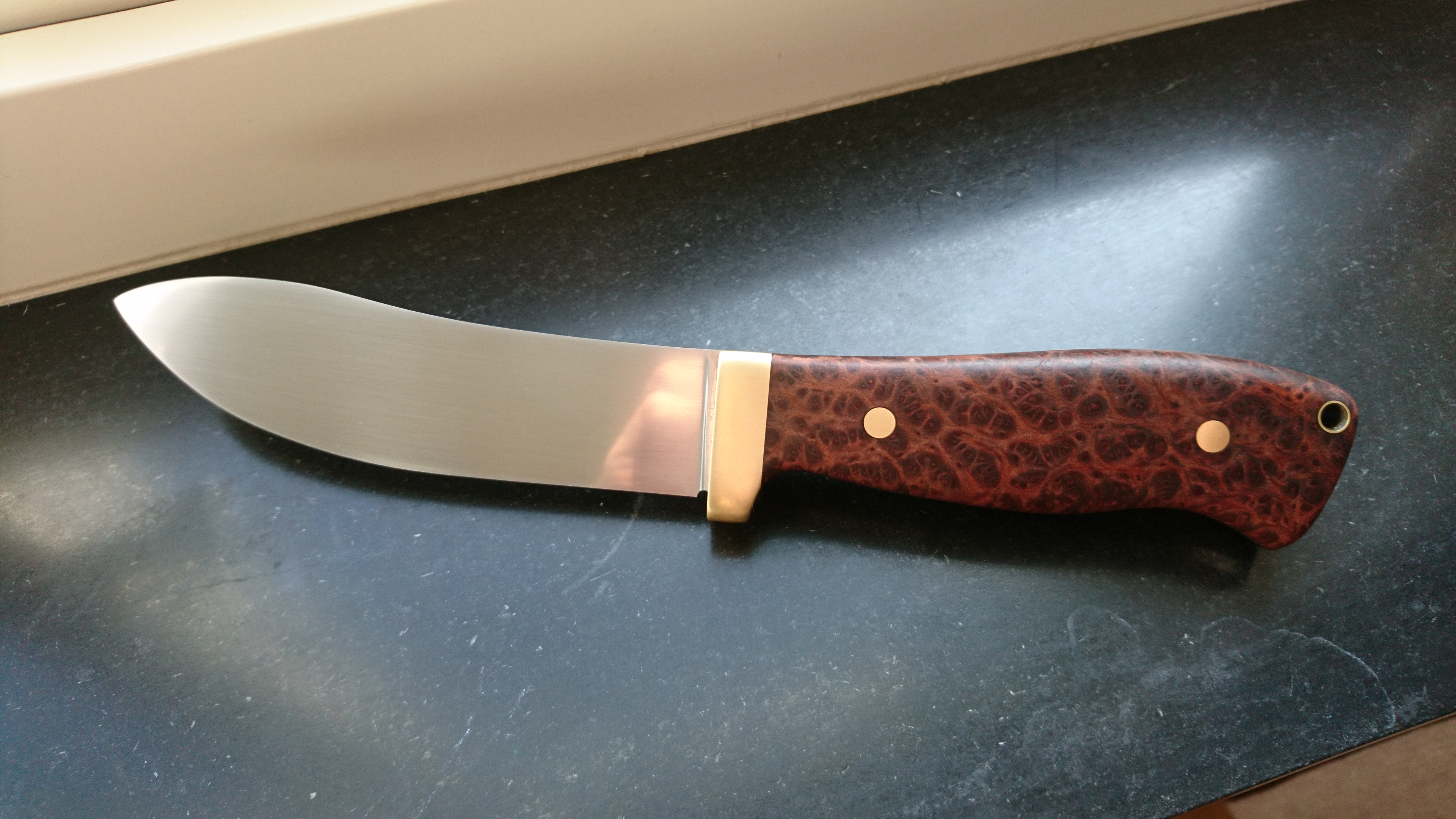

Fick ganska gott om tid igår vid favoritmaskinen, dvs bandslipen. Så har format lite skaft och bolster. Slutade på ca 800 korn slipsvamp, sen linolja+terpentin innan Kirjes oljevax som ska få torka ett par dagar innan lättare polering. Träet kommer från USA och är rotvril från Sekvoja ("Redwood").Alltgår skrev:
Verktygstokig
· Stockholm
· 1 399 inlägg
Fantastiskt snyggt!
Men du borde inhandla en kamera med makroobjektiv så vi kan få se skapelsen skarpt på nära håll!
