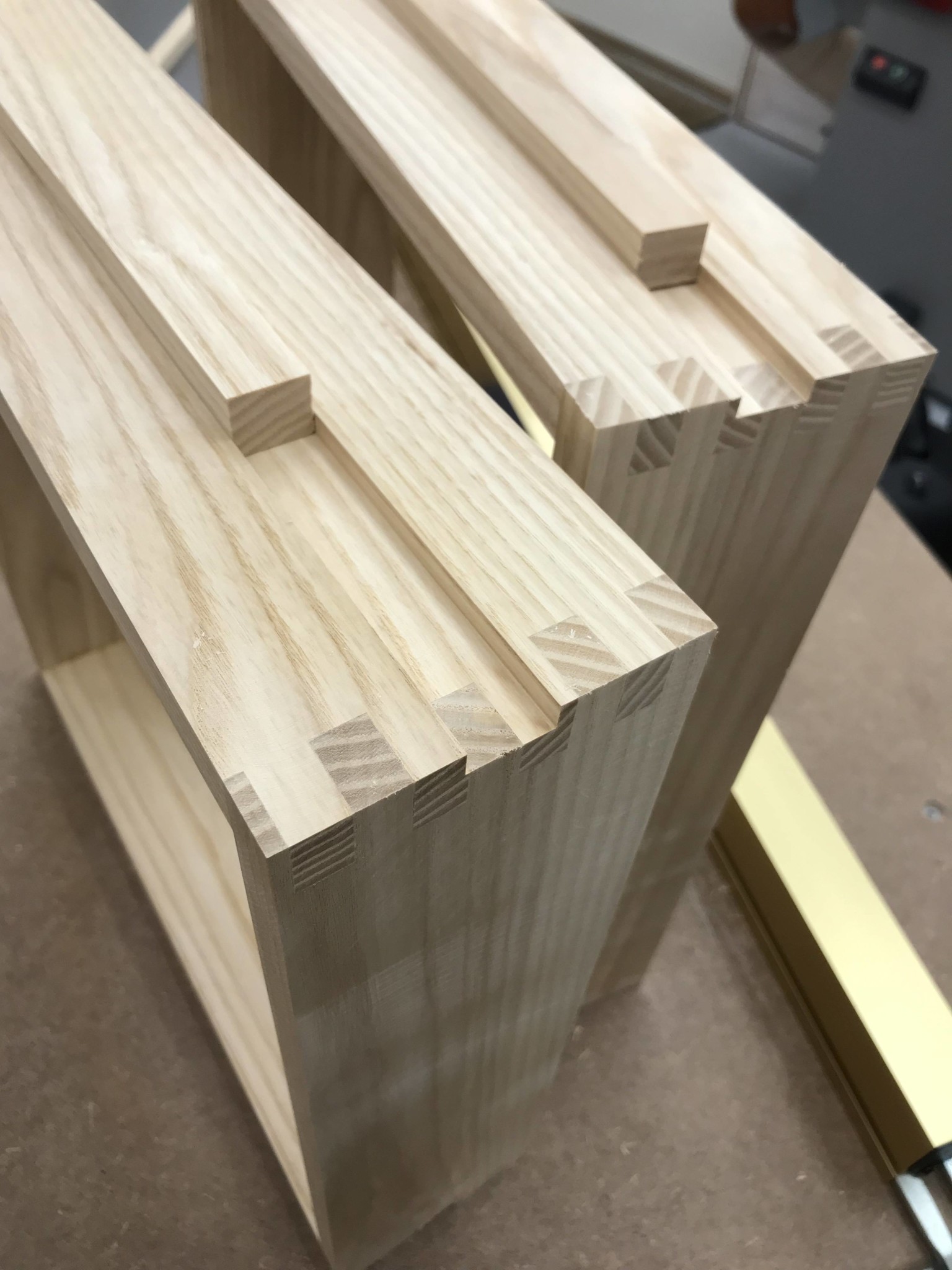

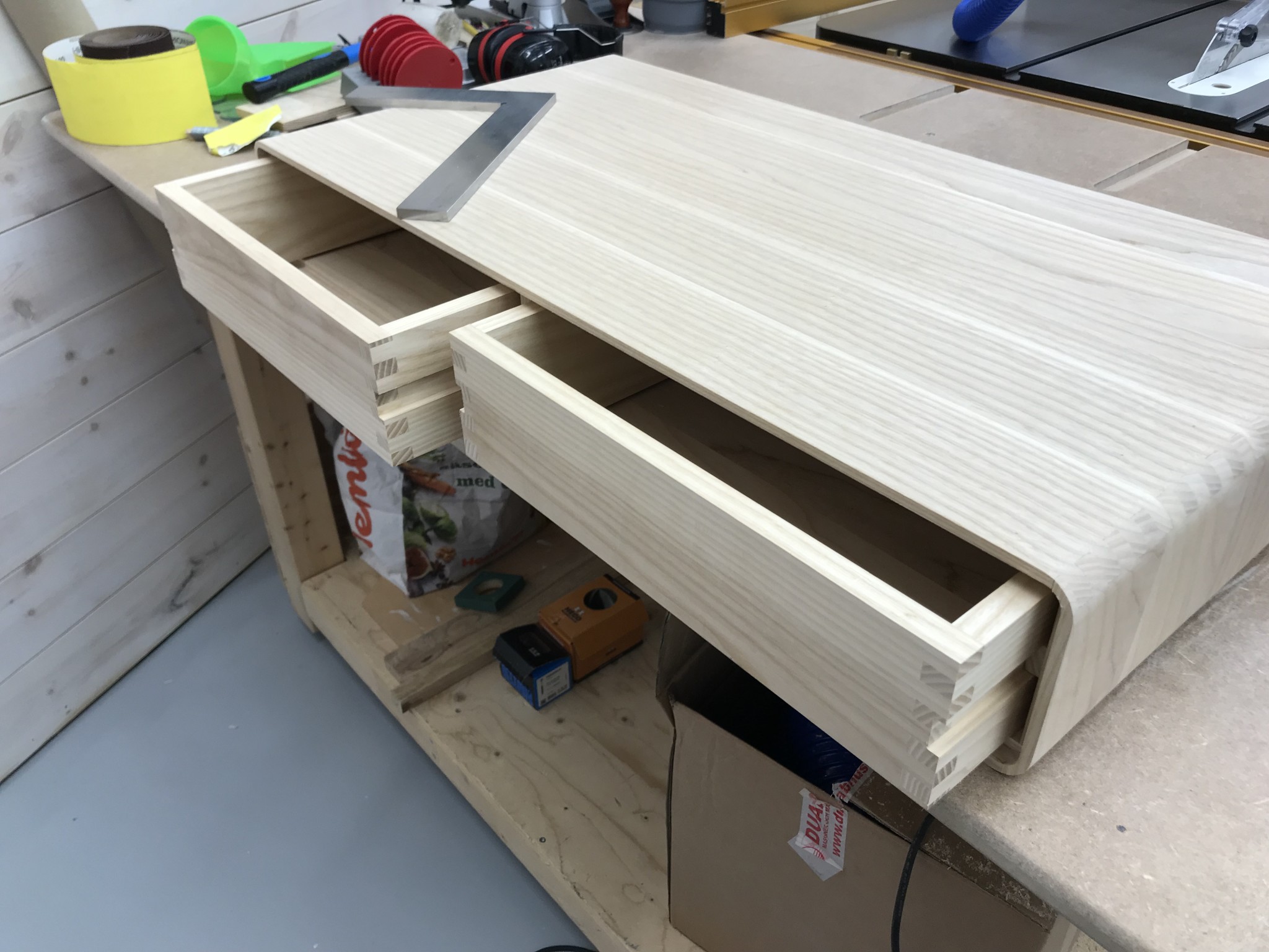

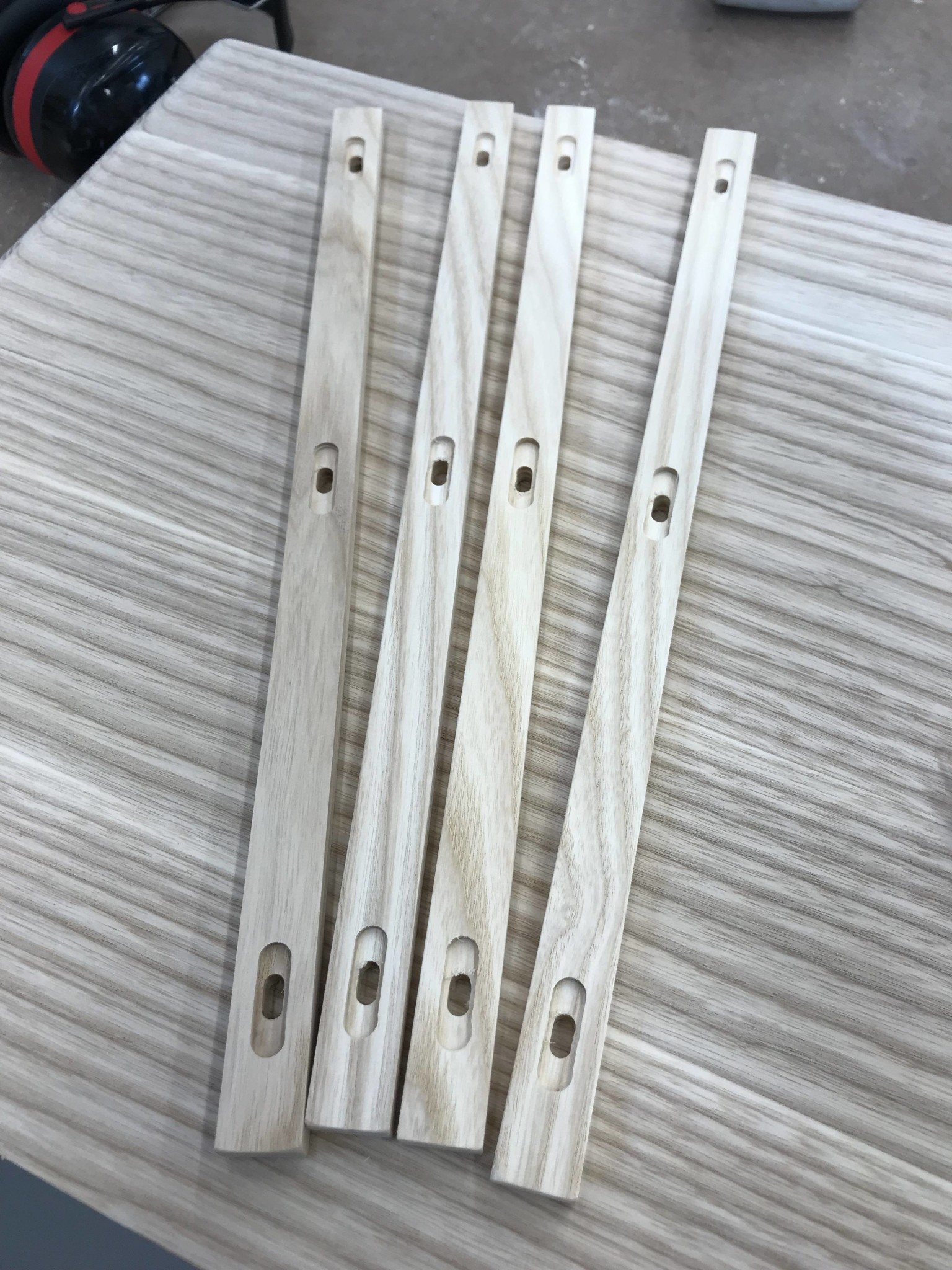

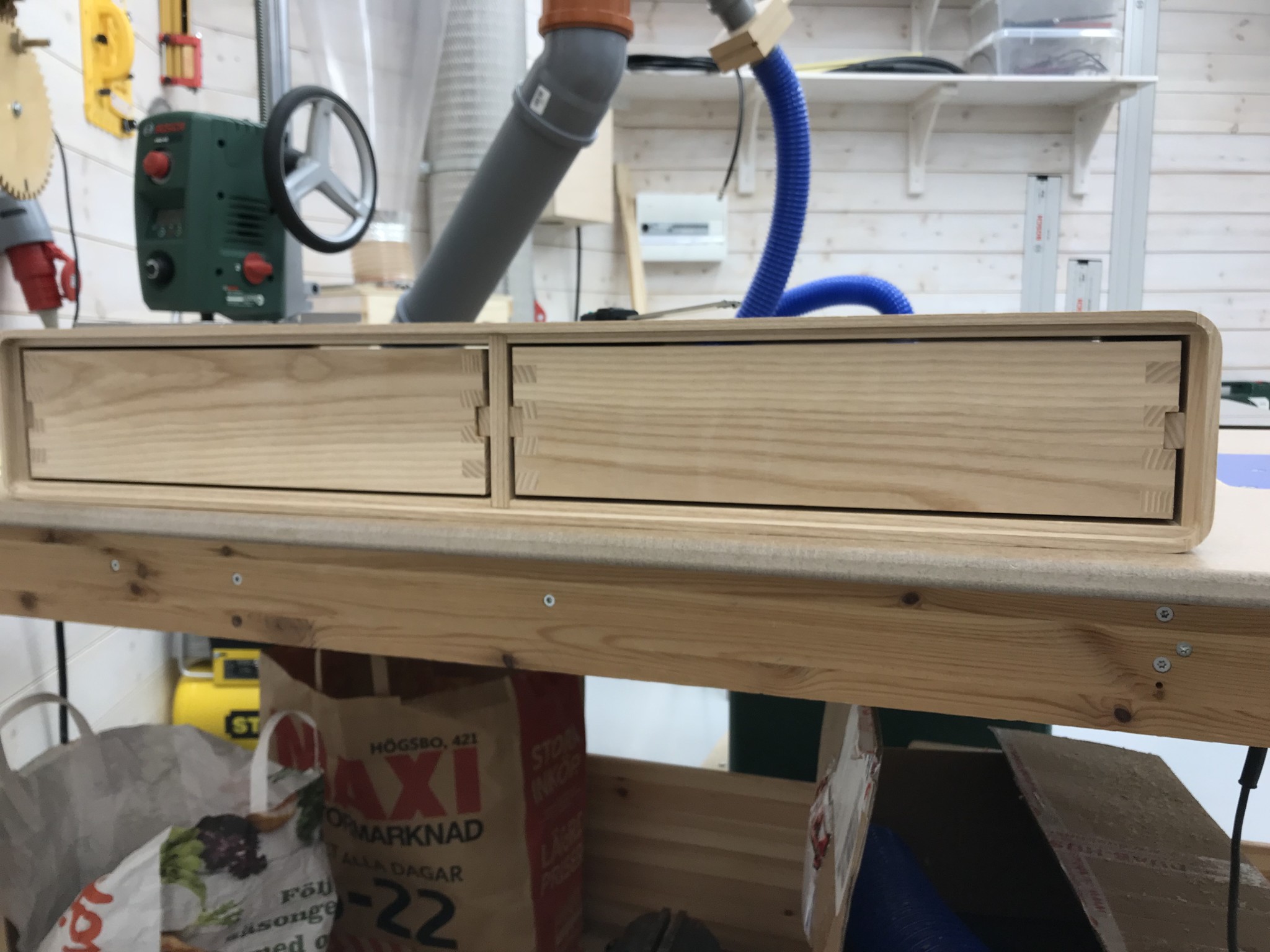

Tillverkat lådor (botten och front återstår) samt glidlister och monterat in dessa. Blev riktigt bra. Glider nog ännu bättre när jag ytbehandlat dem.
Jag tänkte Osmo hårdvaxolja på allt och sen en gnutta olja på glidytorna för att få lite extra glid. Låter det som en bra plan? Finns ju risk att det blir för tight efter att Osmo kommer på?

Osmo som man slipat av lite lätt med 500+ är halt så att det nästan är svårt att gå på.V vectrex skrev:Tillverkat lådor (botten och front återstår) samt glidlister och monterat in dessa. Blev riktigt bra. Glider nog ännu bättre när jag ytbehandlat dem.

På samma sätt som hela skrivbordsboxen (sminkbord då) är sammanfogad. Med min box-joint jig.E ___EM skrev:

Standard, iaf förr i tiden när alla ytbehandlingar luktade ganska ordentligt, är att inte ytbehandla lådans sidor och inre ytor. Anledningen att lukten skulle sitta i typ för alltid.
Jag kör mina byggen på det viset. Enbart vax på glidskenorna och lådans glidspår, allt annat obehandlat förutom lådfronten. Hårdvaxoljans vaxlager tror jag slits bort relativt snabbt och underliggande oljan ser jag ingen större vits med. Vanligt vax är lättare att bara polera dit lite nytt vid behov.

Då antar jag att du tänker att själva skrivbordsboxen inte skall ytbehandlas på insidan heller? Jag har ju läst att man alltid skall ytbehandla båda sidor för att fuktinträngningen skall gå lika fort från båda sidor så att man inte riskerar att det slår sig? Nu tror jag iofs denna box är så pass låst av både sidor och mittstycke att den inte kommer slå sig ändå.
Bra fråga. Jag har lämnat mina boxinsidor obehandlade men därmed inte sagt det är det bästa.V vectrex skrev:Tack.
Insidan är ju ganska 'täppt" av lådorna så det kommer inte bli jämnt ändå, jämför med en limfog som ligger platt på arbetsbänken.
Hursom hade jag inte behandlat lådorna.
Edit. Vad gäller slå sig hade jag gärna sett en sliding dovetailfog för mittkonsollen, det är väldigt liten limyta och ändträ mot längsträ så om skivorna bestämmer sig för att bukta på varsitt håll lever den farligt.

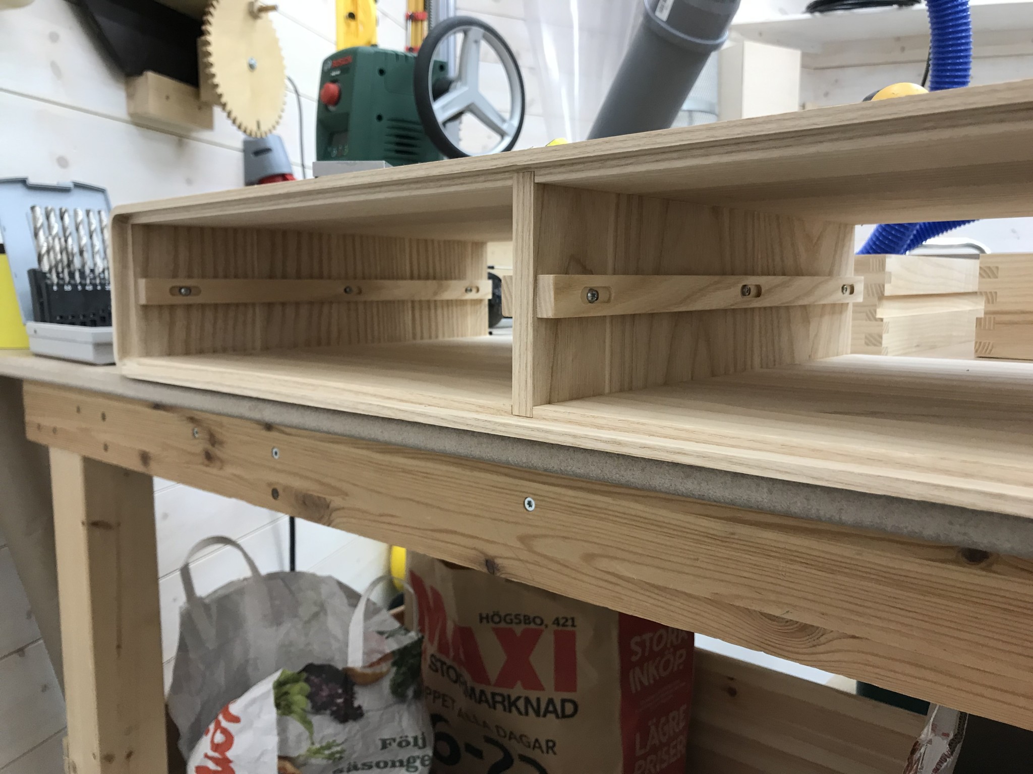

Tänkte passa på att ställa en fråga till @Ola C eller någon annan med bra idé? Hur förhindrar man lämpligast att lådorna går att dra ut så långt att de ramlar ur?
Ett sätt är ju att skruva dit små klossar i överkant som tar i bakstycket på lådan när den kommer tillräckligt långt ut. Problemet med den lösningen är ju att det då blir väldigt krångligt att få ur lådorna (för att t.ex.. vaxa in glidlisten).
Ett annat sätt är ju att bara låta det gå att dra ut lådorna för långt, men eftersom det är till en 11-åring som kommer ha massa småplock i lådorna är det nog ingen bra idé.

Tex så här https://www.byggahus.se/forum/threa...ch-maskiner-idag.250889/page-328#post-3068099
Provat lite andra lösningar också genom åren men denna blev lite av en favorit.
