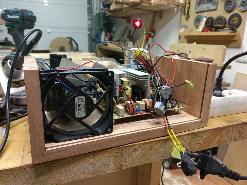

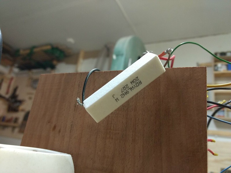

Fortsätter med PSUn litet. Strömmen den gav var inte riktigt pålitlig, man märkte det då LED lampan i bilden bara flimrade. Det tyder på att det inte fanns tillräckligt hög "dummy load" så jag köpte en större resistor och lade på 5V lilnjen och då slutade flimret. Även en märklampa kopplade jag in då brytaren inte har inbyggd lampa. Det är tur det finns en elektronikaffär med webshop och allt nära en.
Allt är nu bara sådär provisoriskt ihopsatt för tillfället. Jag tog en 20W resistor lite på magkänsla, tänker det måste räcka, kan inte behöva belasta systemet till 10% kapacitet som vissa säger (30W), då borde jag egentligen skaffat en typ 50-60W resistor på 0.8 ohm istället och det lät ganska overkill tyckte jag. Men detta verkar ju funka bra. Men en 2,7 ohms resistor på 5V utvecklar 10W så där har jag marginalen, provade sätta den på 12V linjen på test och där blev den brännhet på några sekunder. Förstås 12V och 2.7 o hm = 53 watt...
Den här kalkylatorn under är guld värd för att räkna ut vad för sorts resistor man behöver, räcker att fylla i två av fyra fält så får man resterande info. Jag har suttit de senaste dagarna och läst på lite om resistorer och nu känns det som jag har gjort lite framsteg och det är bara 99% oförståeligt ordbajs nu.
http://www.bowdenshobbycircuits.info/ohmslaw.htm
