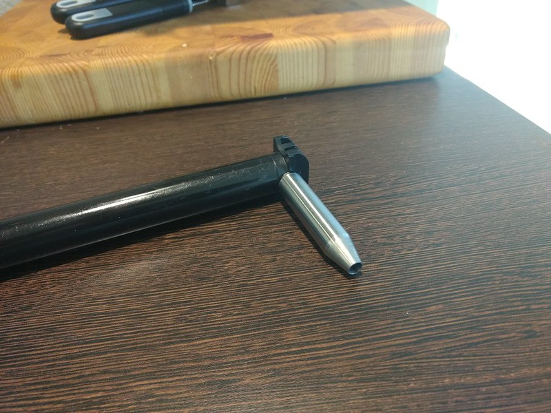

Det här förstår nog ingen vad det är för något:
Det är så att vårt kylskåp har det är irriterande fenomenet att dräneringen slutar funka med jämna mellanrum, det blir stopp, det är ett litet rör med många böjar så inget verktyg eller järntråd jag har provat med har funkat. Det blir riktigt störande då dörren blir svår att öppna p.g.a. vaakum och sen börjar det rinna över reservoaren inne i kylskåpet och ut på golvet. Något rens-verktyg som andra kylskåp har har jag inte funnit. Så jag gjorde ett eget. Tog en cykelpump och tillverkade en ny del åt den som är såpass lång att den slipper in i skrymslet den behöver nå, och så gjorde jag den konisk så man skulle få det tätt. Sen är det bara att pumpa. Funkar kanon.

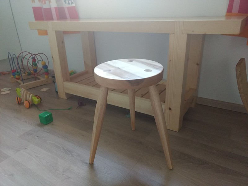

Och sen blev det en trebent pall, en till på kommande
