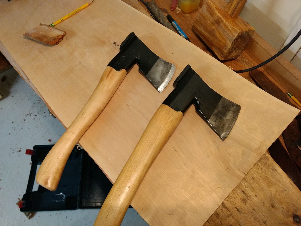

Målade yxorna, jag såg i en gammal film fråm 30 talet där en finsk gubbe gjorde skaft åt Billnäss yxor och då var dom svartmålade såhär. Tycker dom ser nästan nya ut.

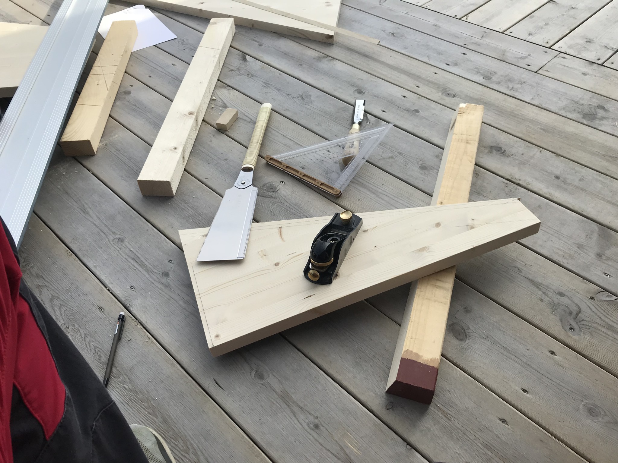

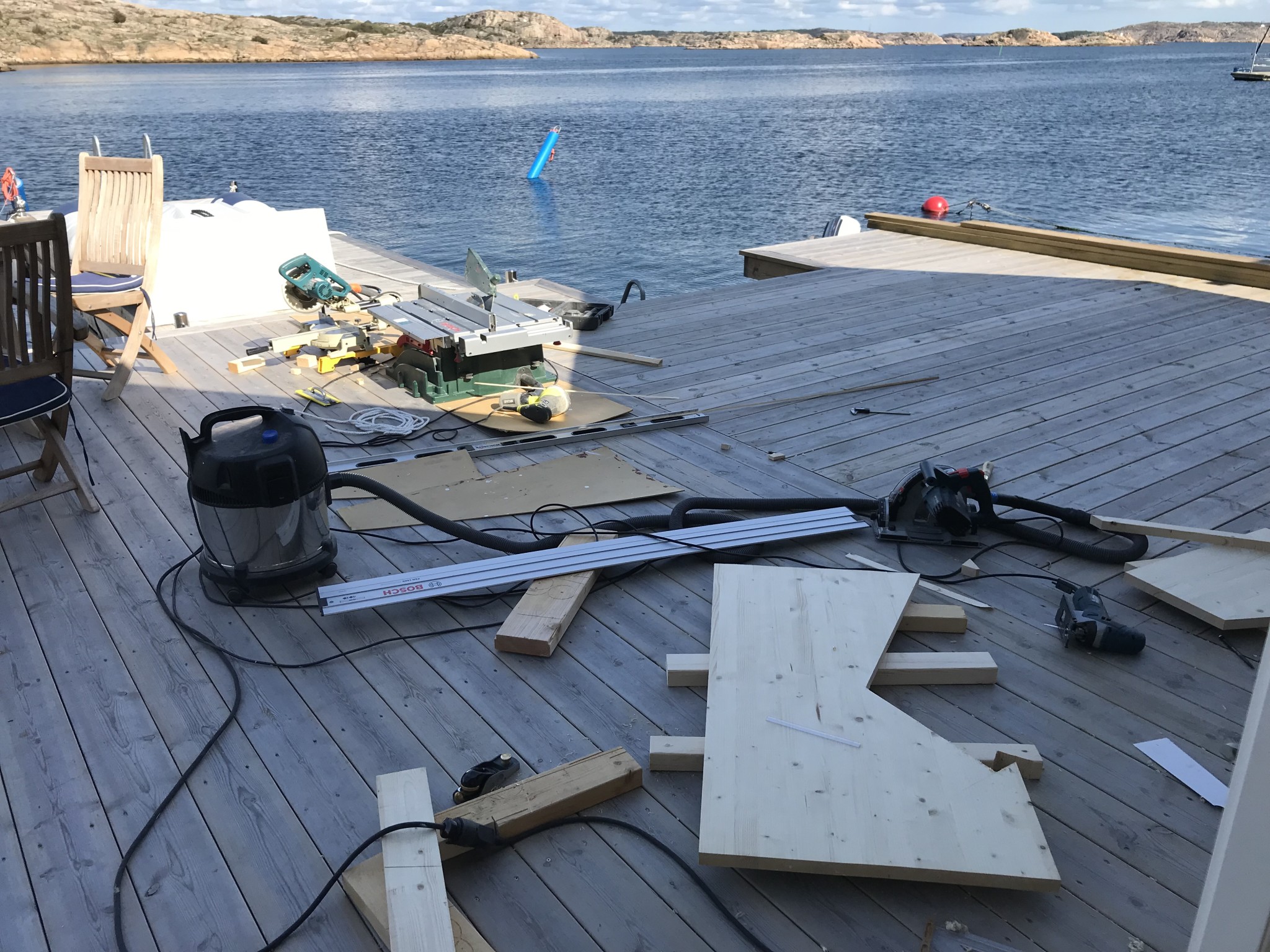

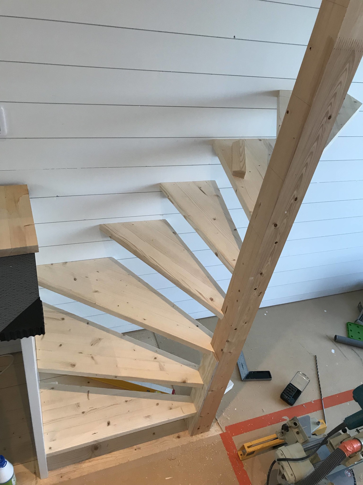

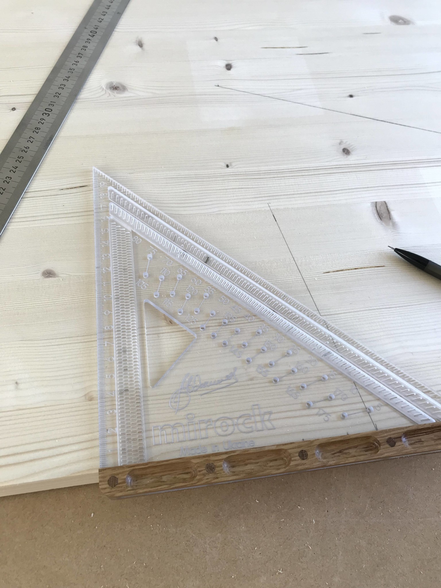

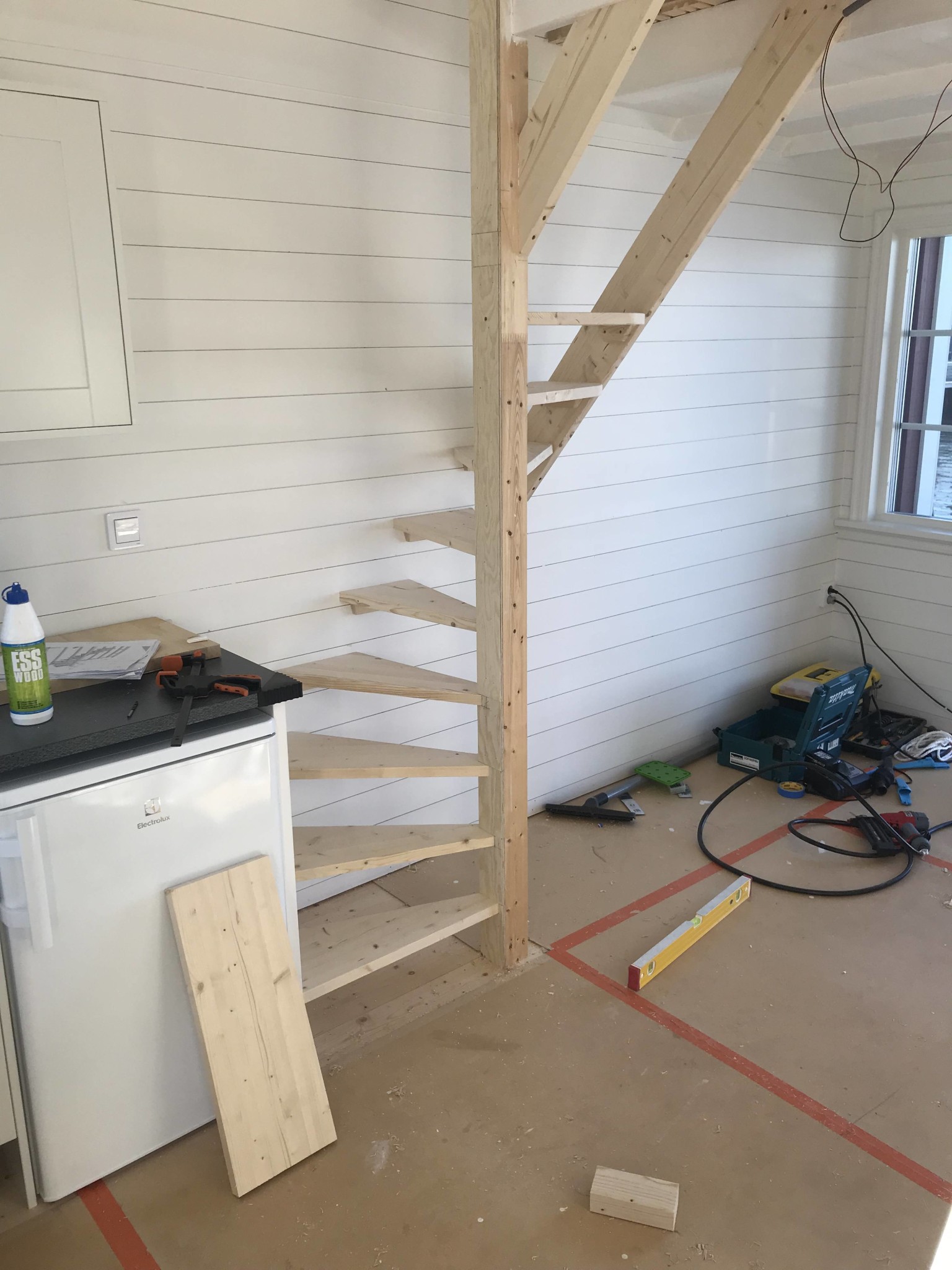

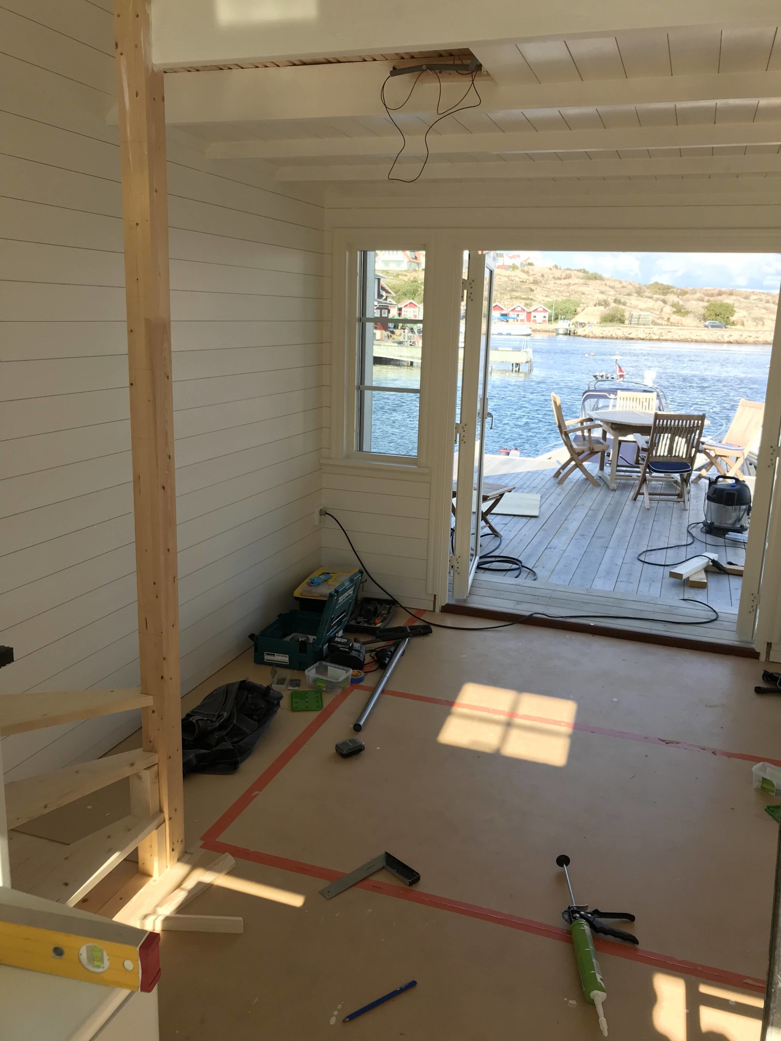

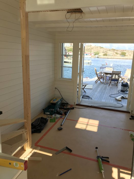

”Hjälpt” pappa att bygga spiraltrappa upp till ett litet loft i nybyggda sjöboden!
Är dock mest jag som byggt, men han har varit behjälplig. Hoppas hinna klart imorgon. Allt är mätt rakt ifrån Fusion360 och uppritat direkt på limfogen mha. den oerhört smidiga vinkeln från Ukraina!
Hade varit otroligt mycket svårare utan en sådan bra ritning! Härlig miljö att snickra i va!?

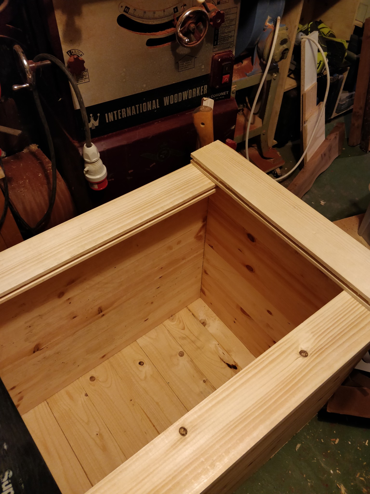

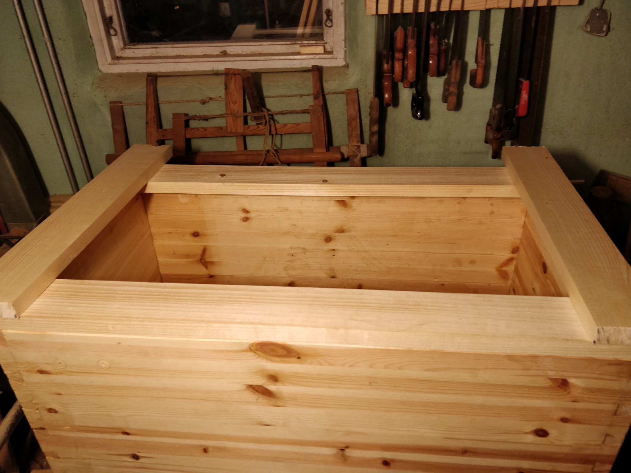

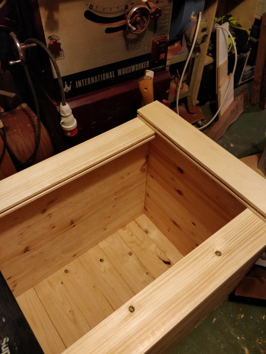

Fortsätter lite långsamt.
Locket står på tur.
Test-lägger-upp
Träda låda under konstruktion i en verkstad med trälocket provlagt på sidan och snickarverktyg på väggen i bakgrunden.

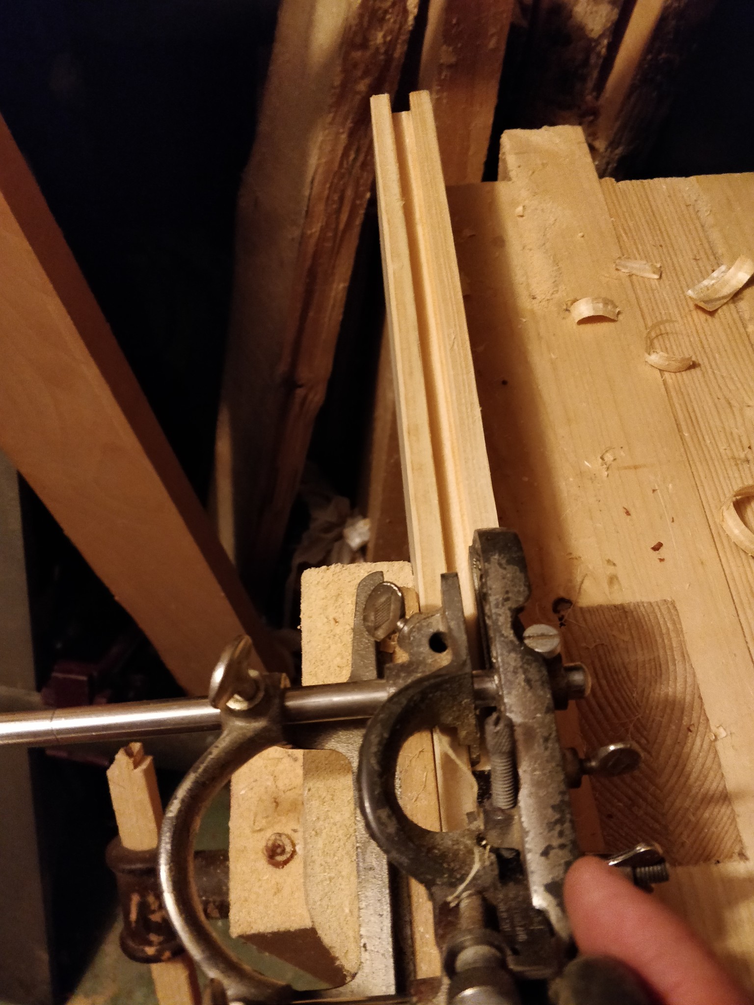

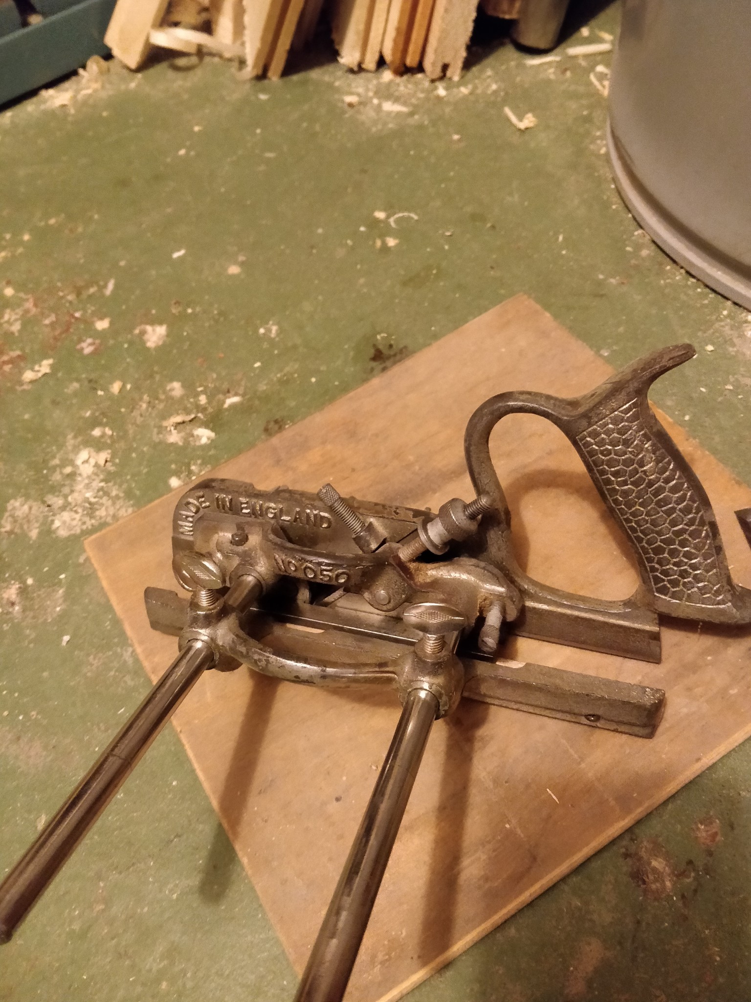

Plockar fram hyveln
Gammal hyvel i metall på ett trästycke med träspån runtomkring i en verkstadsmiljö.
Och sen efter en del fäpplande (glömmer alltid dra åt någon skruv..)
Träbitar i skruvstycke med handhyvel redo för snickeriarbete i en verkstad.
Kul så länge det är längs med..däremot tvärs fibrerna är ju inte lika kul, men där är jag inte än : D

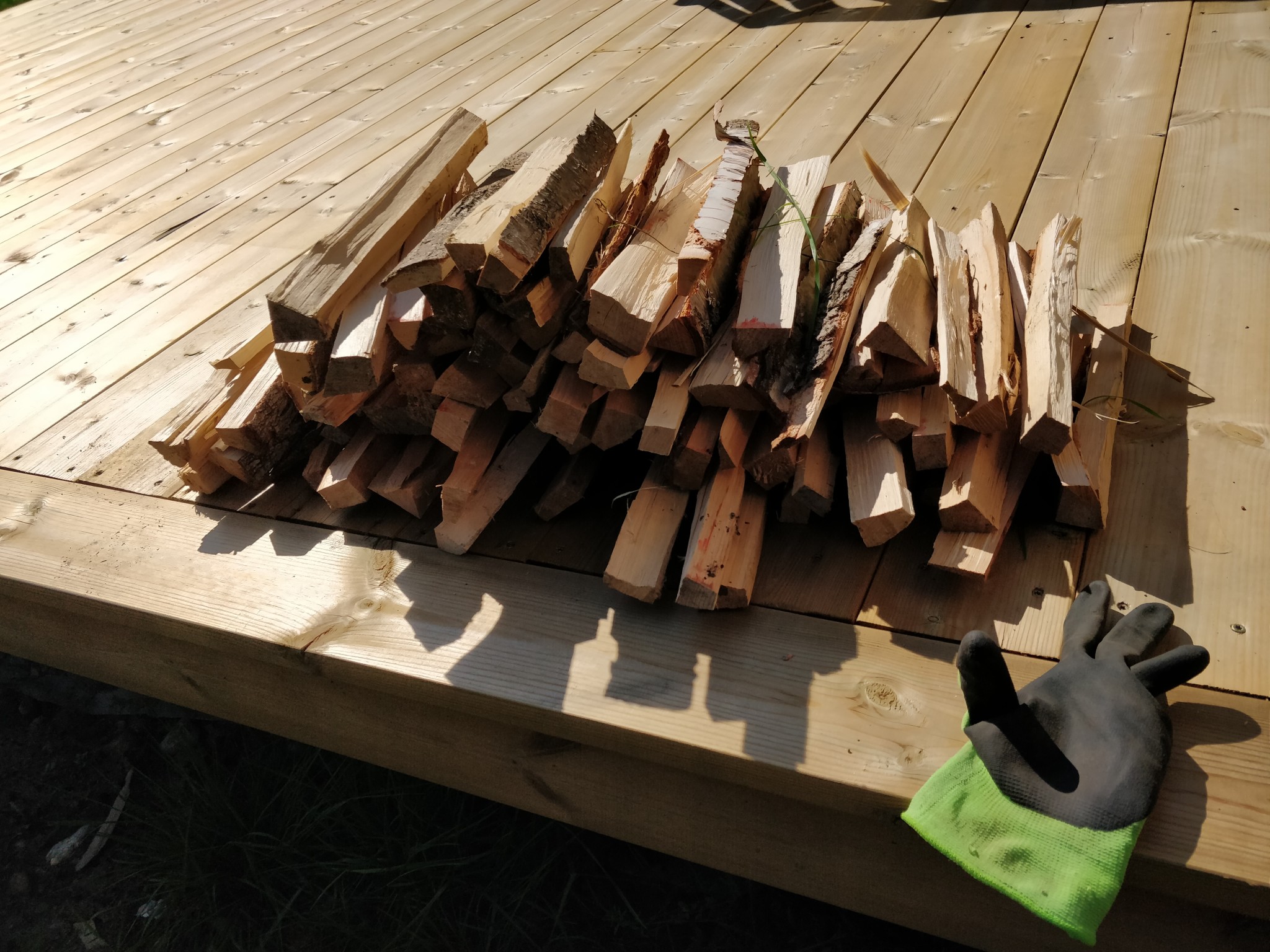

Plötsligt händer det, barnen leker OCH är sams..
Hann hugga lite späntved iaf : D
Ja just sådär såg de ut då de var nya!..... fast bilderna jag har sett var svartvita så det kan ha varit en annan färg än svart. Min Gränsforsyxa var till exempel blå i sin ungdom.

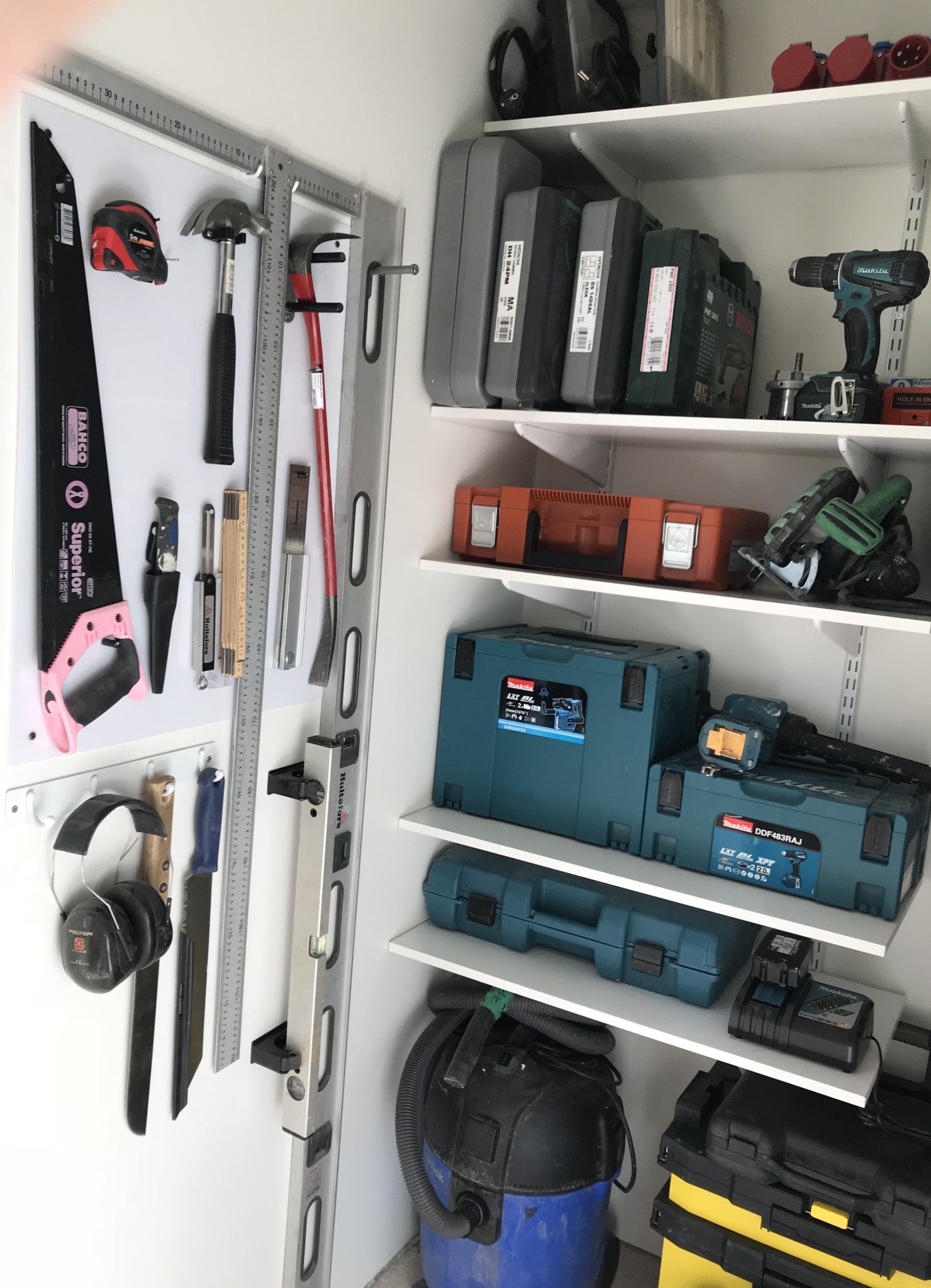

Håller på att skapa plats för spånsugen i ett förråd vägg i vägg med verkstan. Passar på att flytta över alla byggmaskiner dit då jag inte vill ha dom i verkstan (gipsdamm osv).
Välfylld verkstadshylla med organiserade verktyg och maskiner, inklusive borrar och sågar.
Förrådshyllor med organiserade byggverktyg och förvaringslådor, bland annat en borr, kablar och verktygslådor.

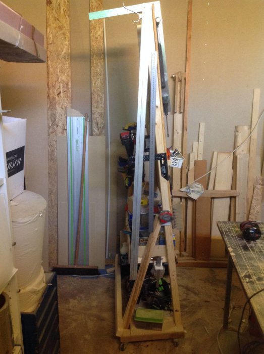

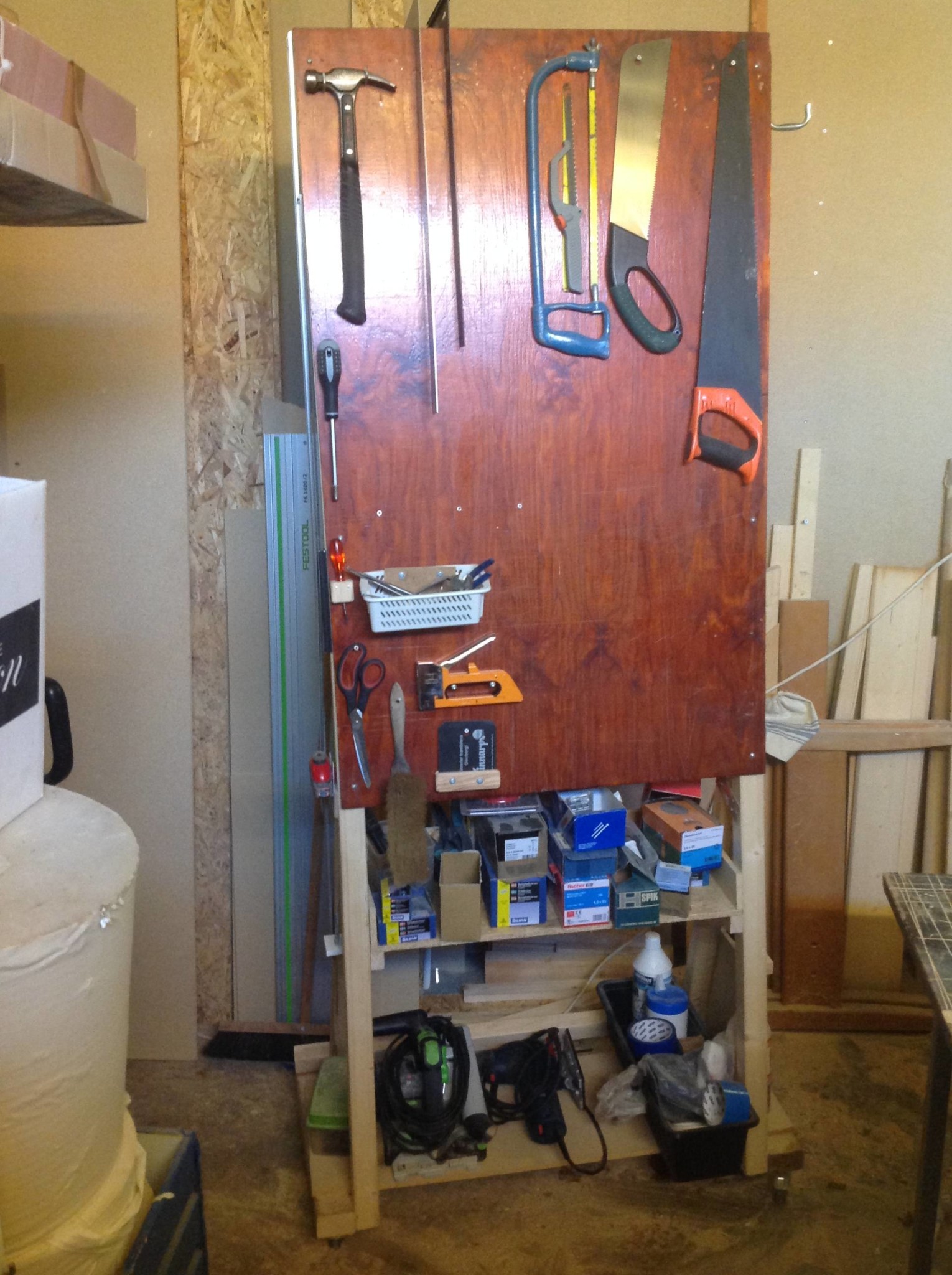

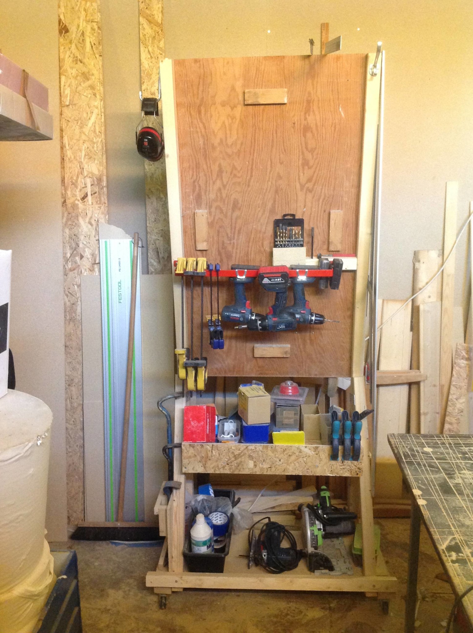

Inte just idag men eftersom anordningen funkat så bra för mig lägger jag upp den idag.
Det har blivit mycket spring mellan min blivande verkstad i garaget och min källarverkstad för att hämta verktyg och annat som sedan blivit drällande här och var i garaget. Bestämde mig för att pausa aktivitererna i källarverkstaden och låta verktyg mm bli kvar i garaget men behövde samla dem bättre.
Jag spelar fortfarande femtonspel i garaget med allsköns mög som kontinuerligt flyttas runt för att ge plats där jag för stunden behöver jobba. Av den anledningen behövde jag en mobil "verktygsstation". Lite spillskivor av olika slag, några 45 x 45-reglar och spikplåtar blev det här fulbygget som faktiskt funkar riktigt bra; hade jag haft behov av mobilitet i framtiden och en större verkstad hade jag nog kunnat tänka mig att utveckla den.
Hemmagjord mobil verktygsstation med hammare, såg, skruvtvingar och olika verktyg och skruvlådor.
Frontvy, plats för fler verktyg på skivan. Övre hyllan för skruv, dyckert mm, nedre hyllan för maskiner, kem, tape mm.
Hemmagjord mobil verktygsstation gjord av träreglar och spillskivor med hjul, verktyg och förvaringshyllor.
Höger sidvy, här hänger div mätverktyg.
Hemmagjord mobil verktygsstation på hjul med förvaring hyllor, skruvdragare, borr, skruvar och kofötter, i ett verkstadsutrymme.
Bakre vy, några snabbtvingar, skruvdragare, borr och bits samt bra åtkomst till skruv- och spikhyllan.
Mobil verktygsstation gjord av träreglar och spillskivor med hjul och verktyg på en byggarbetsplats.
Vänster sidvy, kofötter i olika storlekar, krok för lurar och plats för annat.
Det här bygget har funkat såpass bra att jag kommer att behålla den tills dess verkstaden är klar med verktygstavlor osv.
//Ronnie
DS Ifall någon undrar — hjulen kommer från Harald Nyborg, är låsbara och kostar 99:- för fyra st. Rullar bra med den här relativt låga belastningen. PS

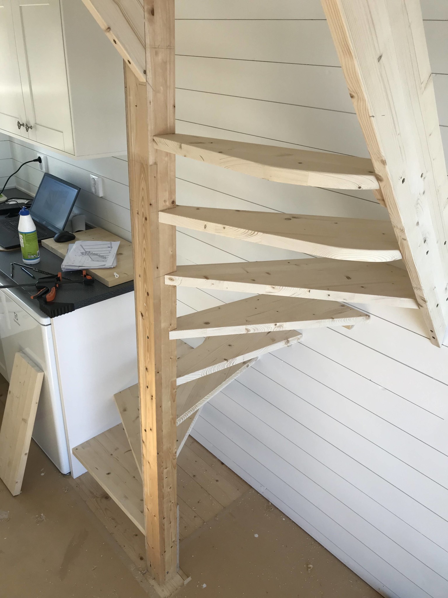

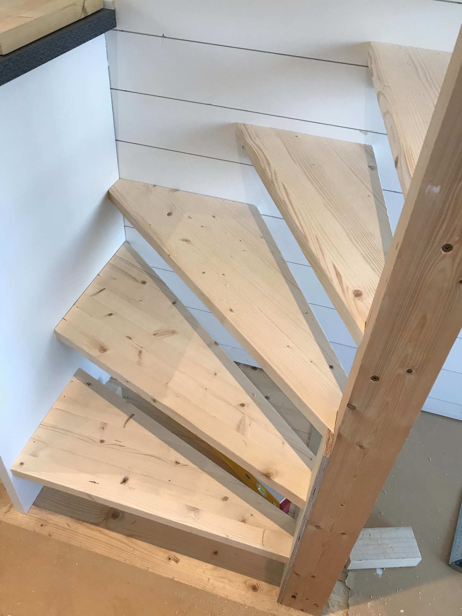

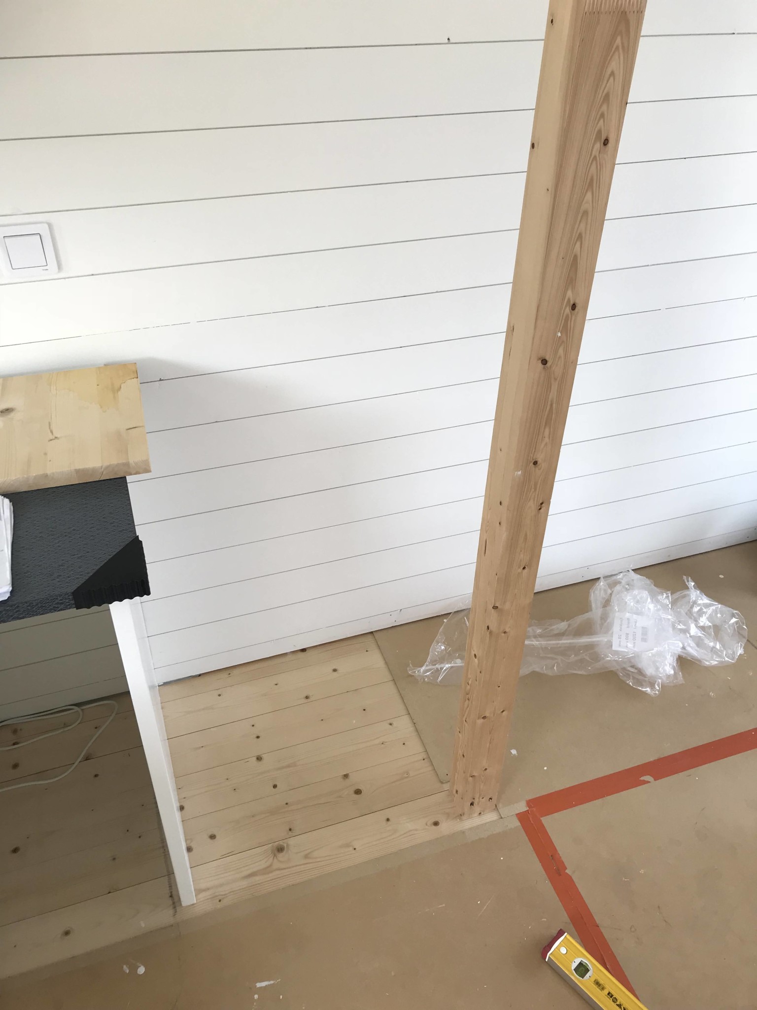

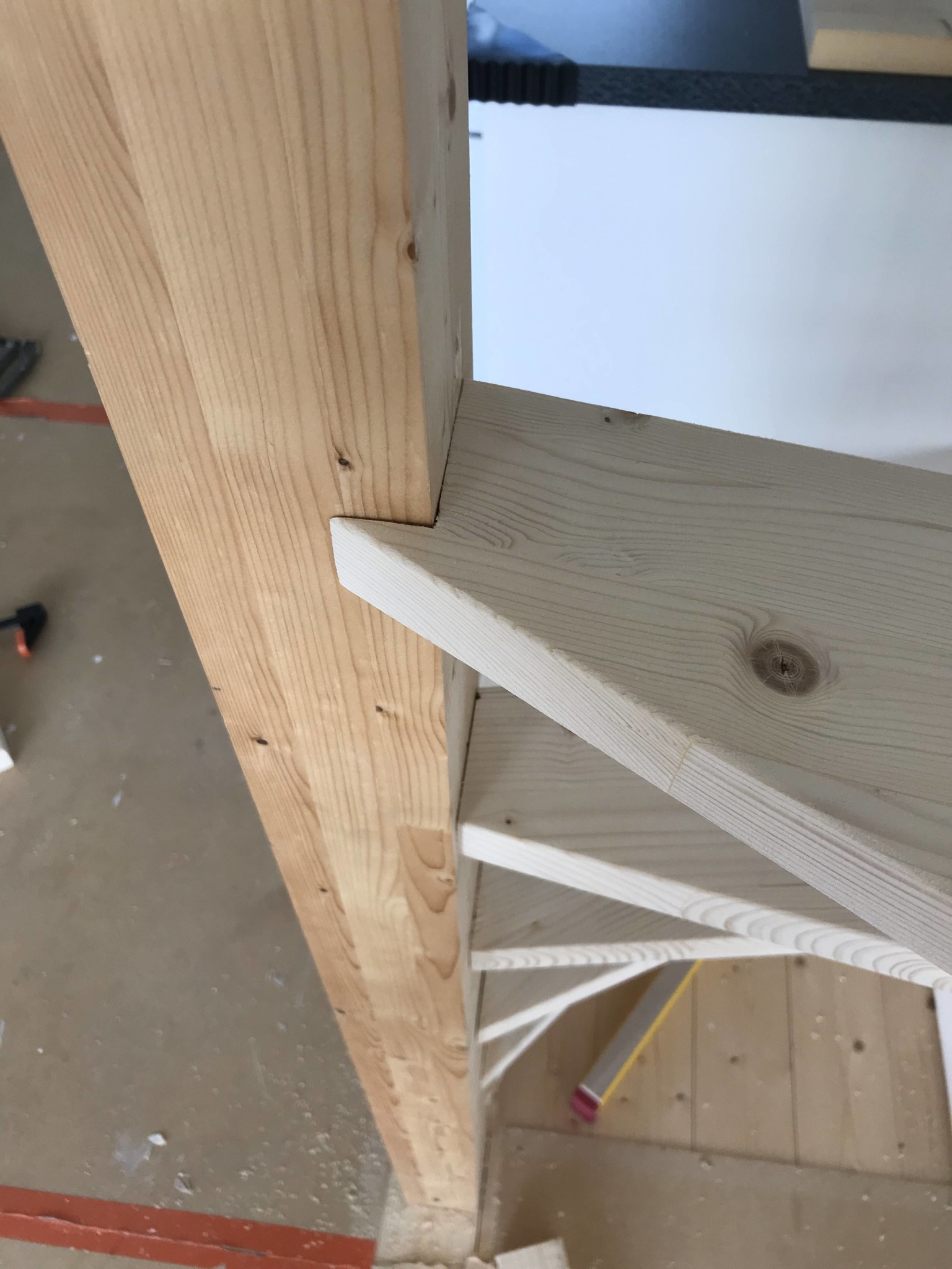

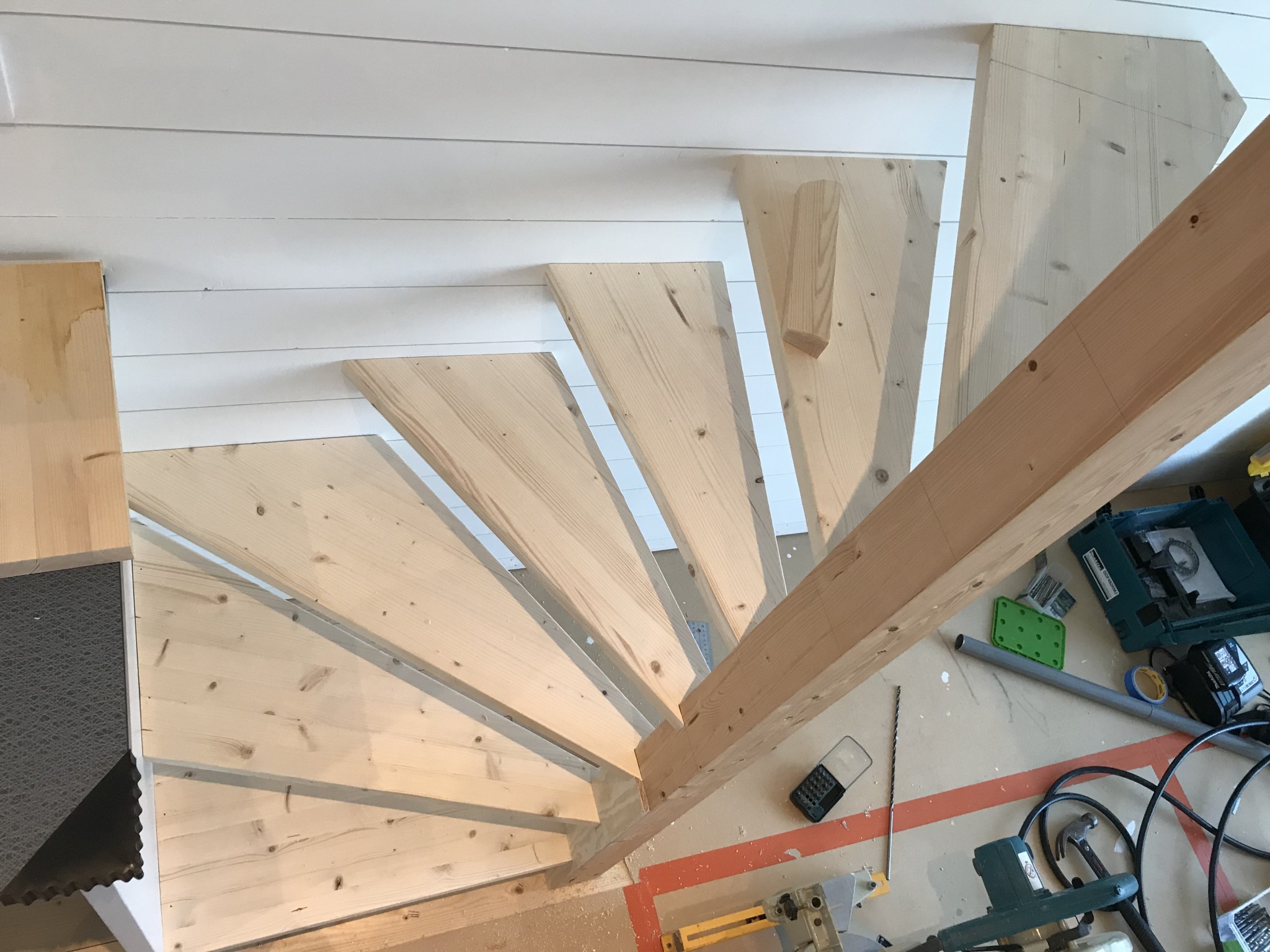

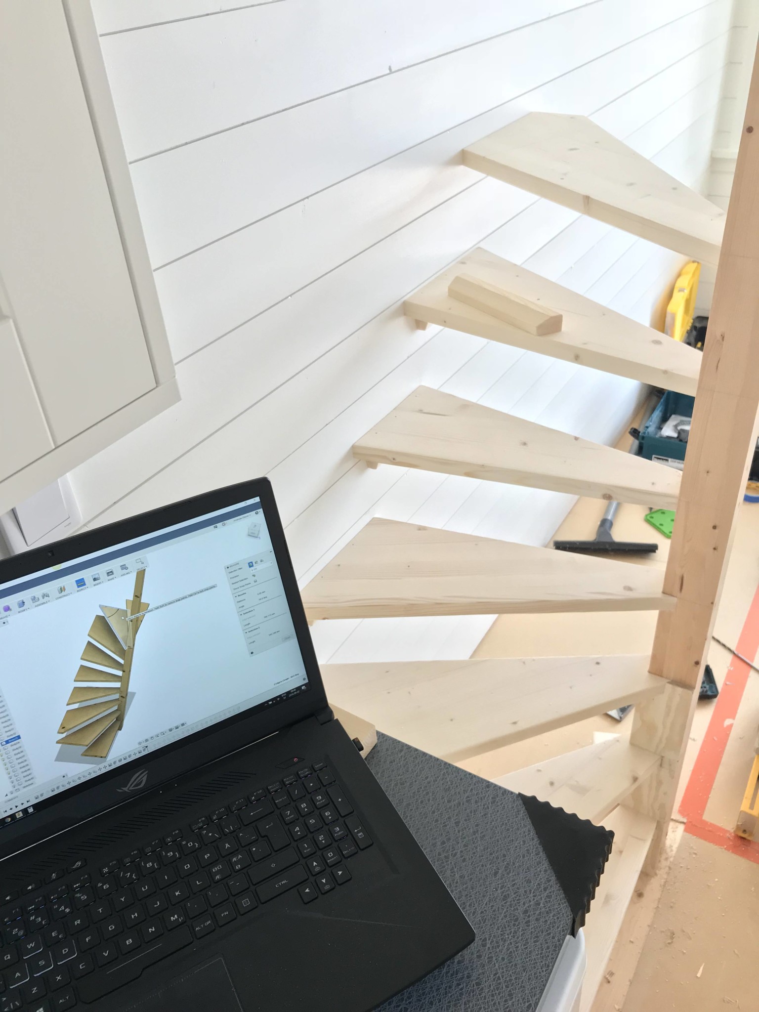

Hann inte riktigt klart, men nu återstår bara 3 steg och de är helt raka. Det klarar farsan själv! Sen skall stolpen kläs färdigt med 10mm plywood. Tar tid att såga ut för alla steg. Slutligen skall allt utom stegen målas vitt. Tog tid att mäta in, tillverka och sätta upp vagnstyckena.
Ofärdig trätrappa med tre steg kvar att bygga, bredvid en laptop som visar ritningar av trappan.
