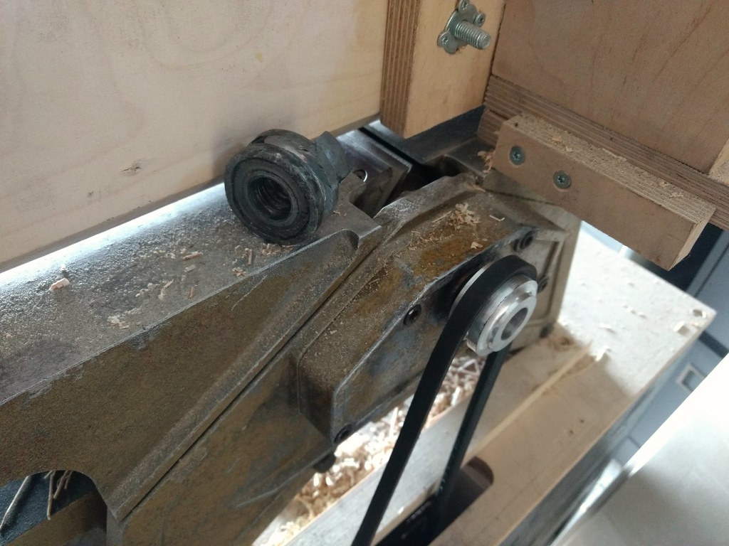

Min lilla rikt och plan hyvel hade ett fruktansvärt oljud, trodde nånting var sönder i motorn (gammal asea) men det visade sig vara att remskivan var uppnött på insidan och skramlade runt på axeln trots en skruv. Så jag svarvade en ny från aluminium:
Jag kopierade designen på den gamla, minus klokopplingen, den var kanske inte tänkt för remdrift för remmen passar inte som den ska. Den här hyveln hörde till nån större kombimaskin. Men det har funkat i alla dessa år och jag råkade ha en snabbstålsprofil som passade perfekt så latheten vann. Får se hur länge det håller med en aluremskiva... Men det är riktigt roligt att jobba med alu!
