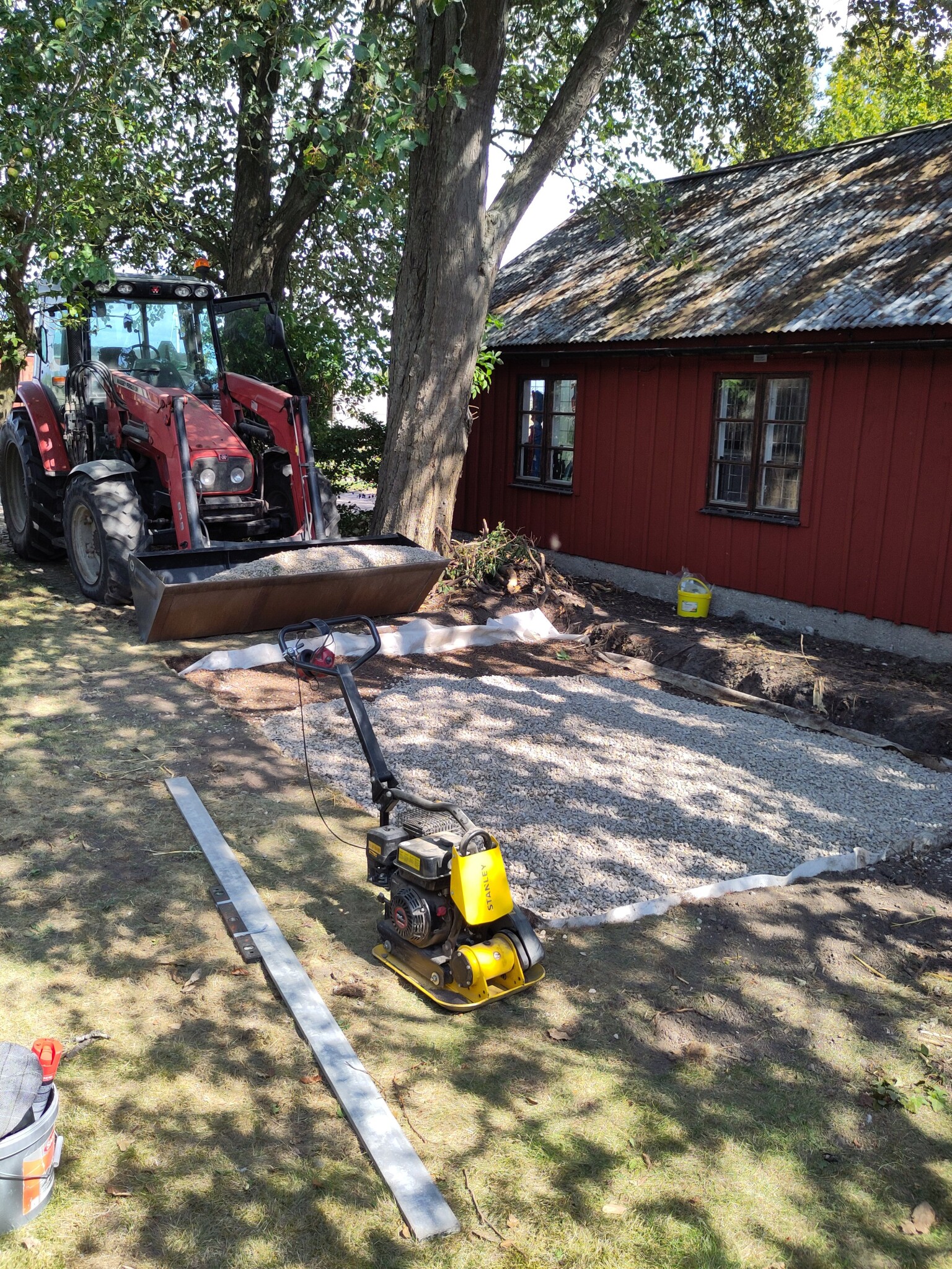

Sista lasset makadam utkrattat, paddan fick soppatorsk till sista omgången 🙄
Stora skyffeln fick hjälpa till även idag.

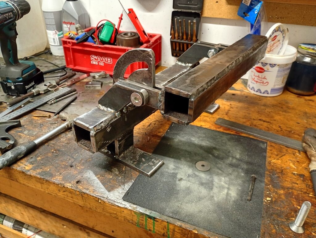

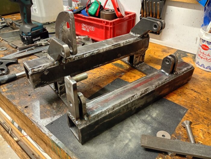

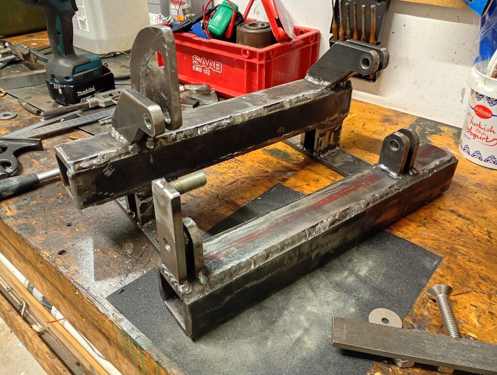

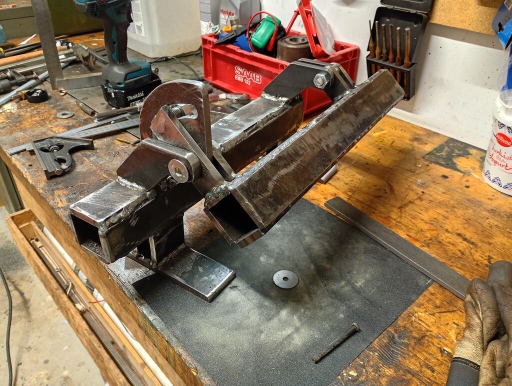

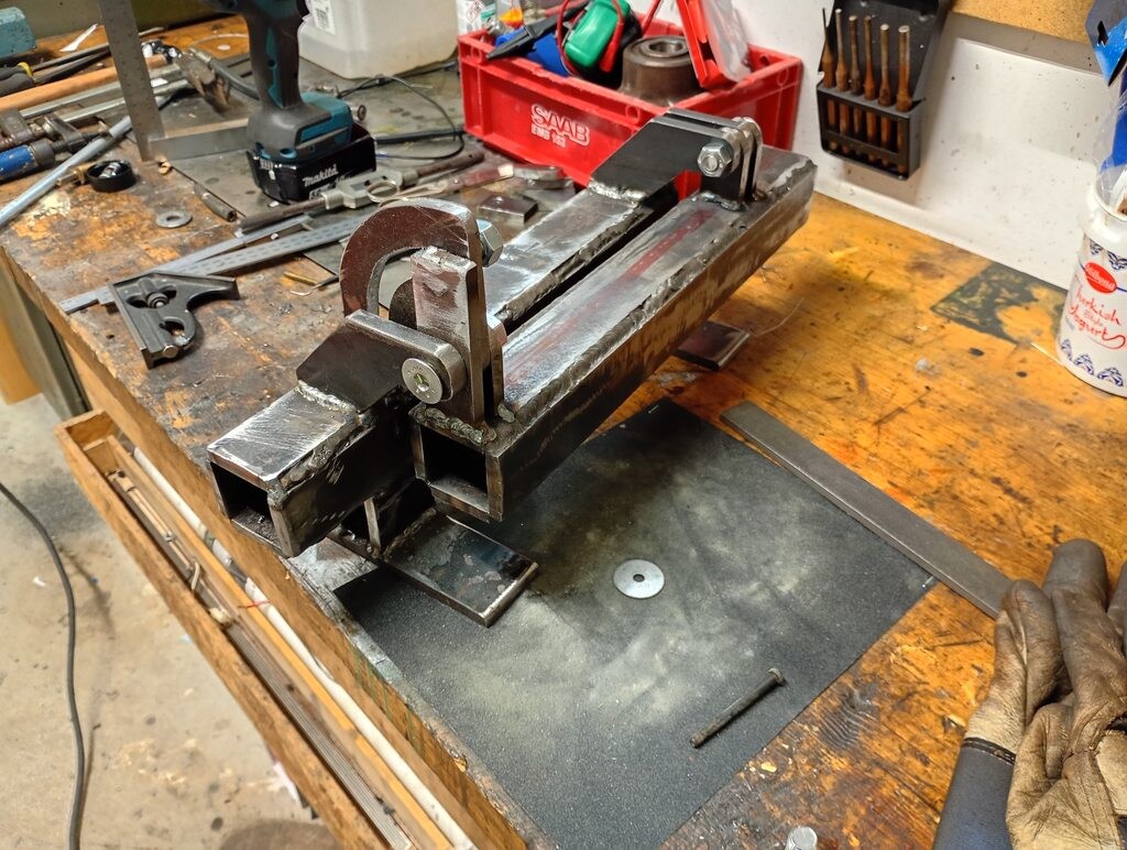

Nu har jag svetsat ihop de två delarna av bandslipen. Försökte få allting linjerat så bra det gick. Jag använde vid svetsningen en M12 gängstång som gick igenom alla hålen och sen klämde jag ihop allt med muttrar och shims.
Rör sig riktigt bra:

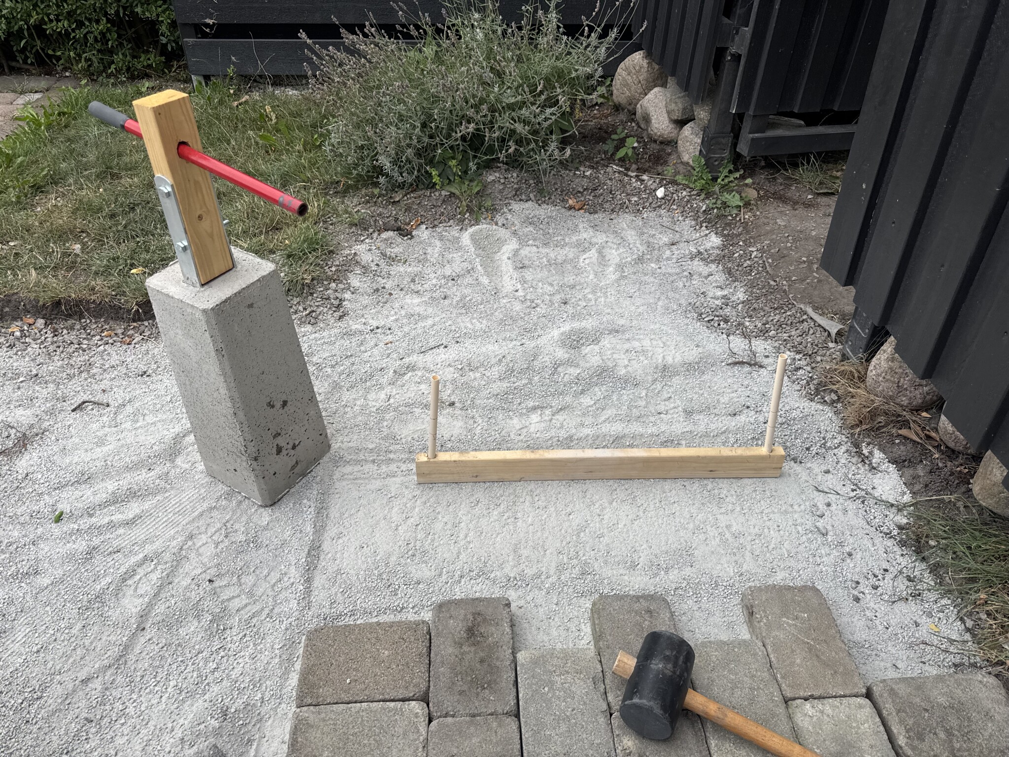

Håller på att lägga lite sten! Verktyg en hemgjord padda, gummiklubba, laser och en brädbit med två vp-rör i med markering för att få rätt höjd!

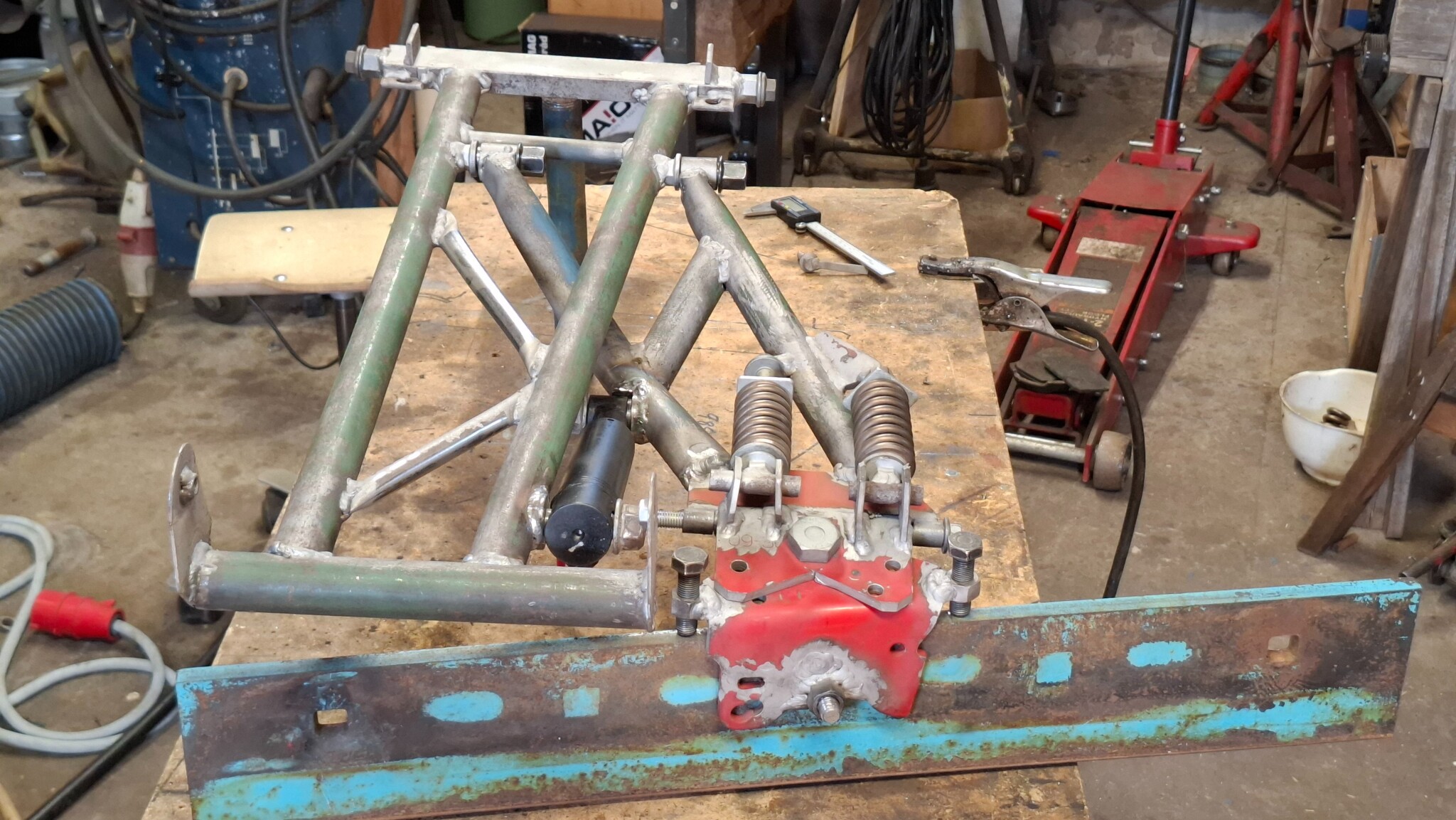

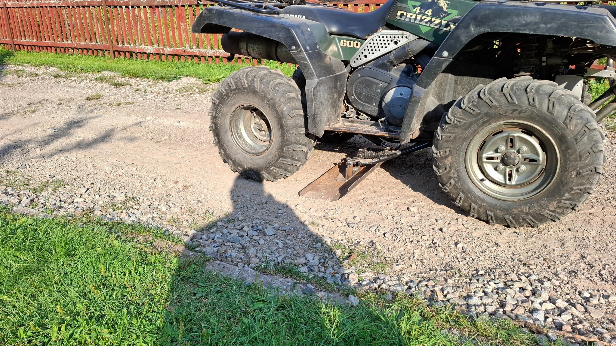

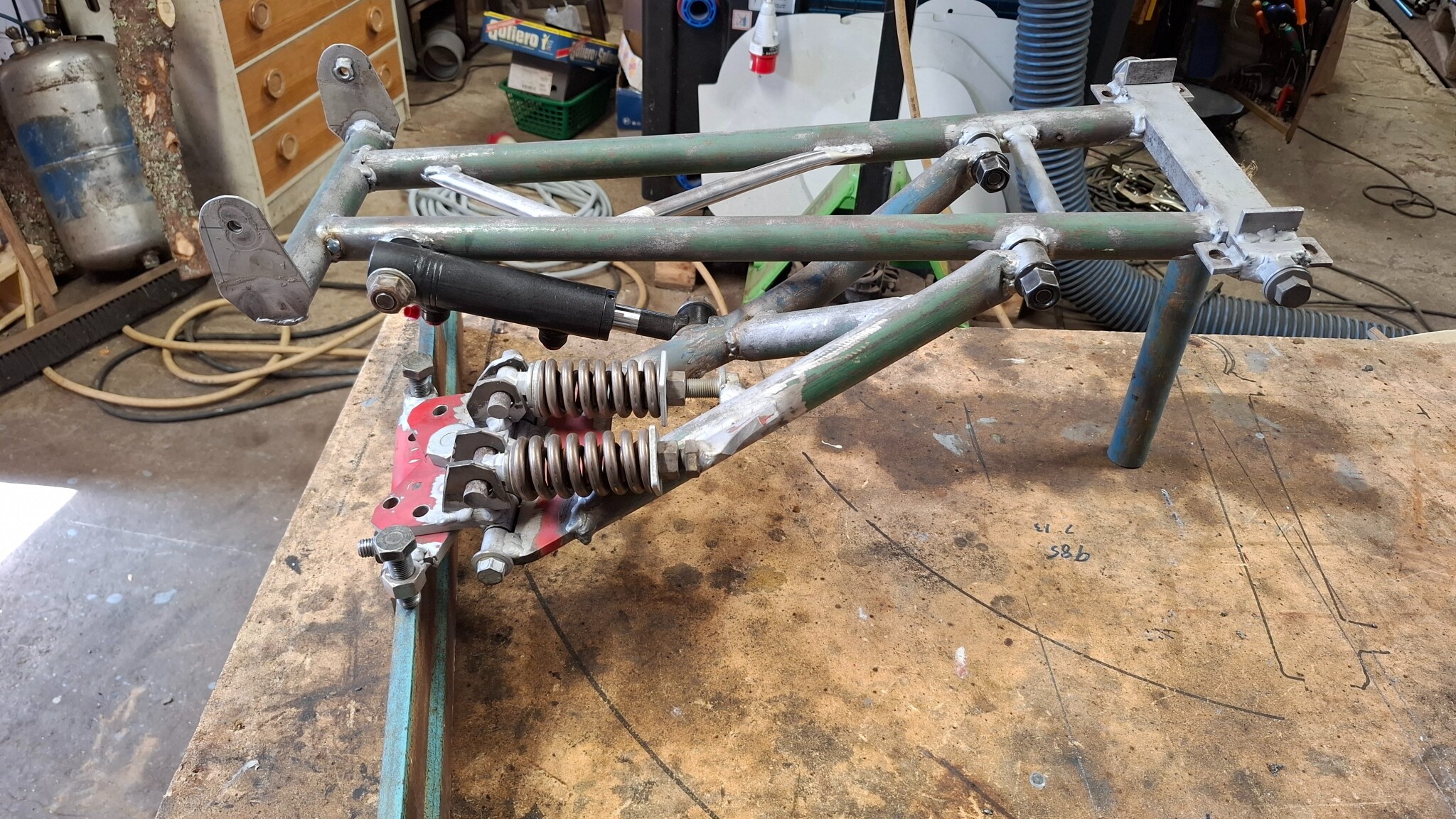

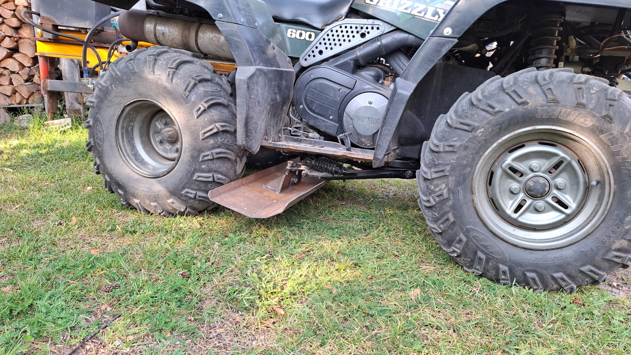

Har byggt ett underbett till 4hjulingen för att hyvla vägar och grusgångar på ägorna. Har lite trångt så en sladd dragen efter 4hjulingen funkade inte så bra.
Med denna lösning kan man enkelt backa in och köra ut gång på gång.
Hydraulisk lyft o sänk. Manuell justering horizontellt och höger-vänster. Fjäder som viker upp bladet om man kör på stenar och rötter.
Hyvelbladet sitter med en m14 skruv och byts lätt till en släpa som trycker ner och slätar ut gruset.
Har byggt grusgångar i brant terräng och dit får jag inte en padda på något vettigt sätt men det verkar gå rätt bra att packa gruset med den här släpan.
Hela aggregatet sitter med 6 skruv i hjulingen och plockas lätt av.
Försökte hålla det så kompakt som möjligt och maximera lyfthöjden men det är svårt. Hade man haft 100 timmar till så...
Är nöjd och det funkar.

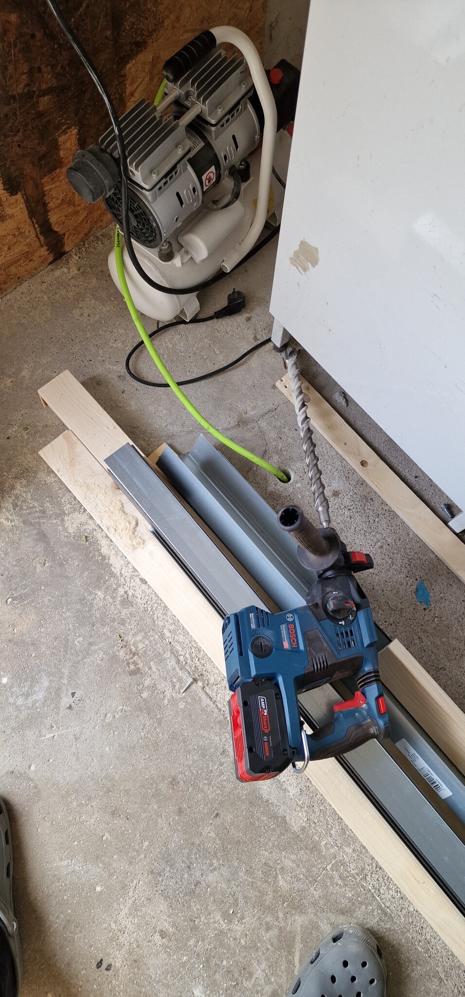

När man behöver blåsa rent gänghål i krypgrunden och inte vill släpa kompressor

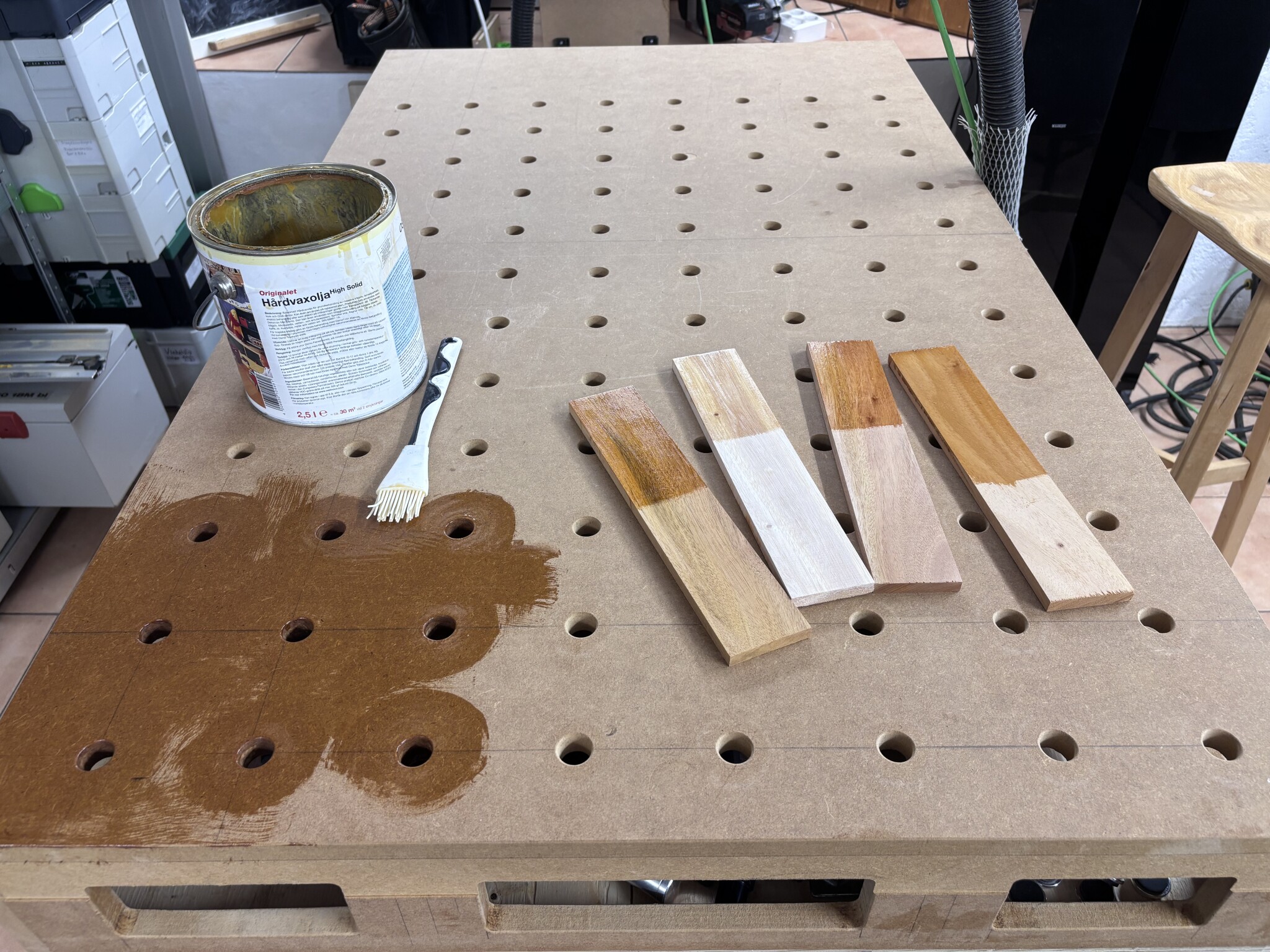

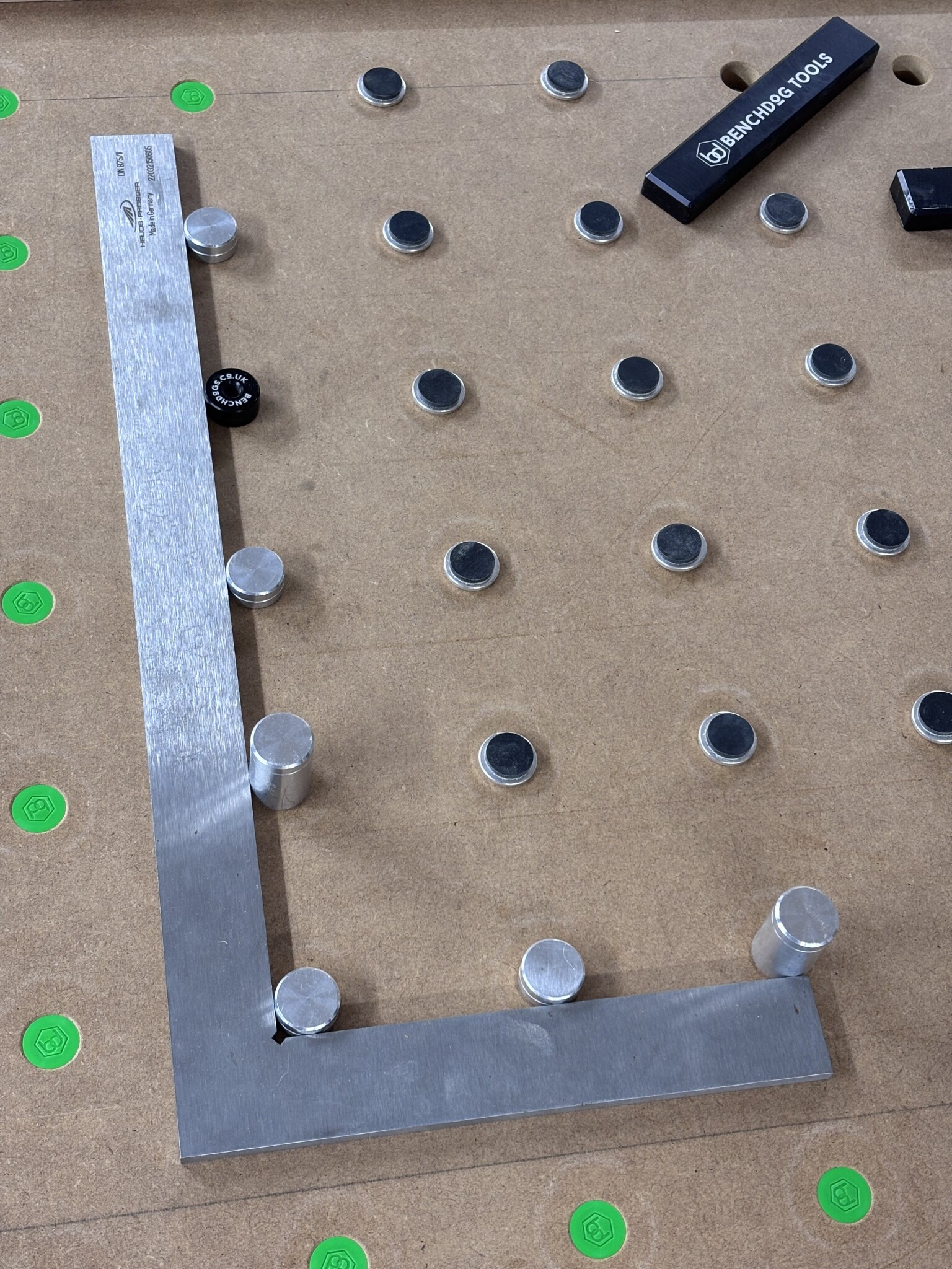

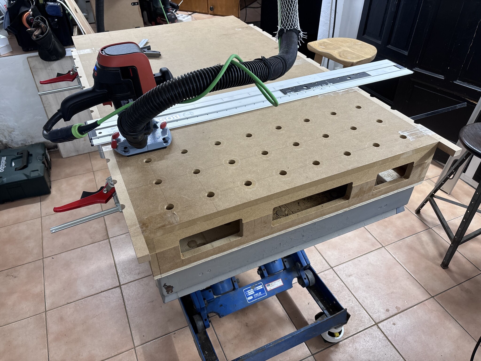

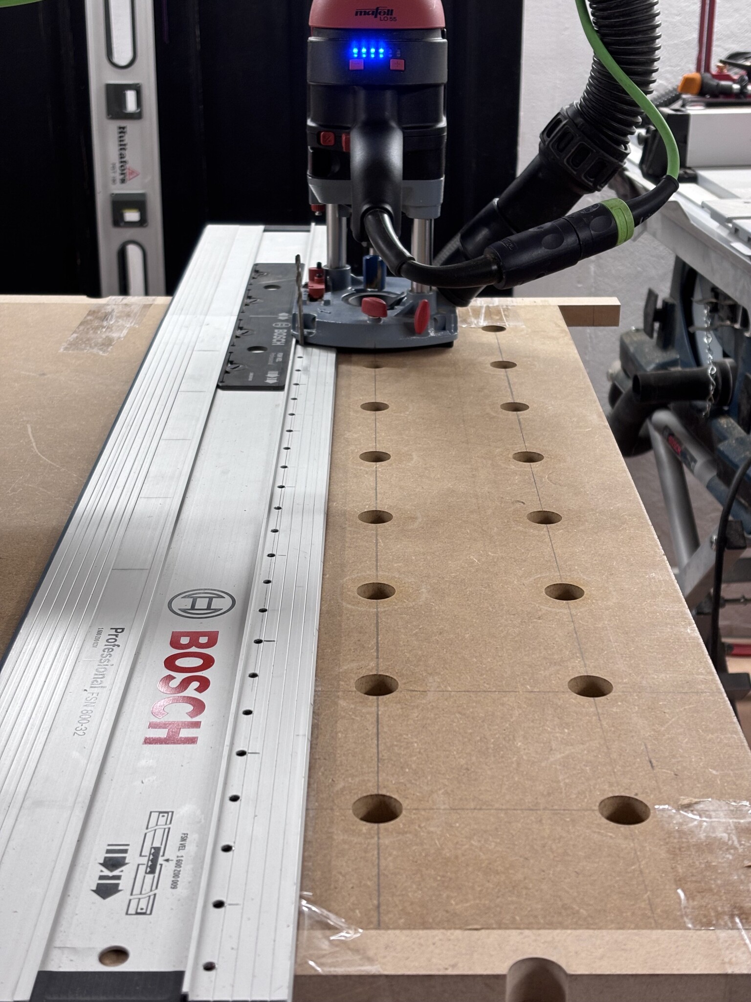

Fräst 20 mm cc96-hål i arbetsbänken. Använder en klyvd enkelrad som guide för hålskenan. Rundar av med 2 mm radie.

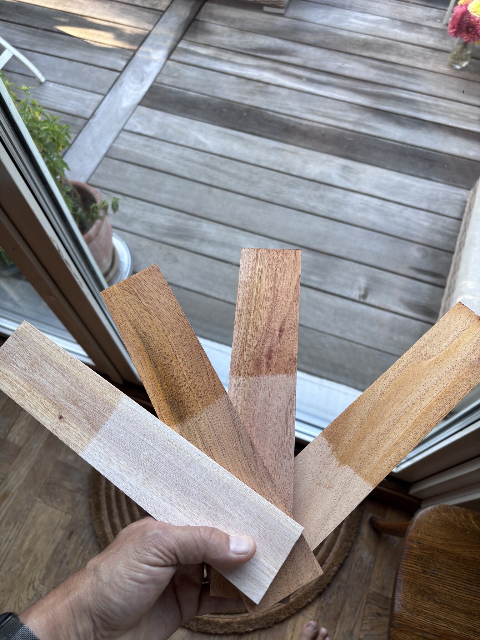

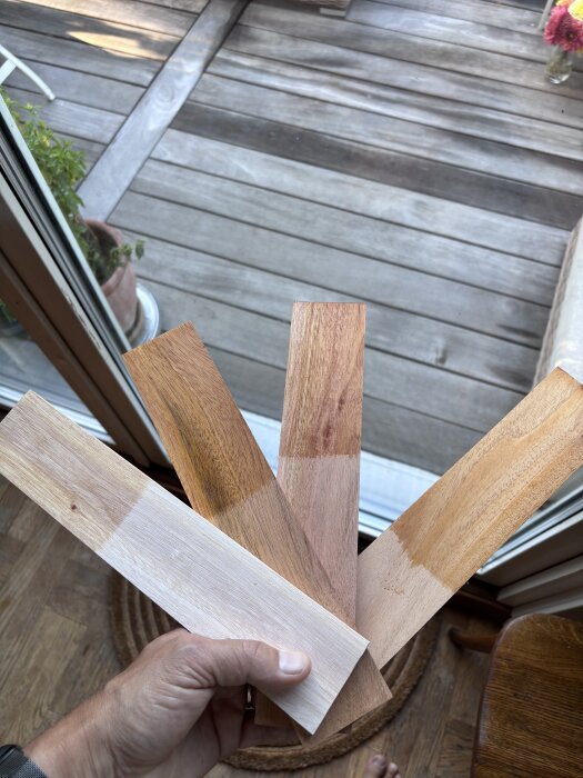

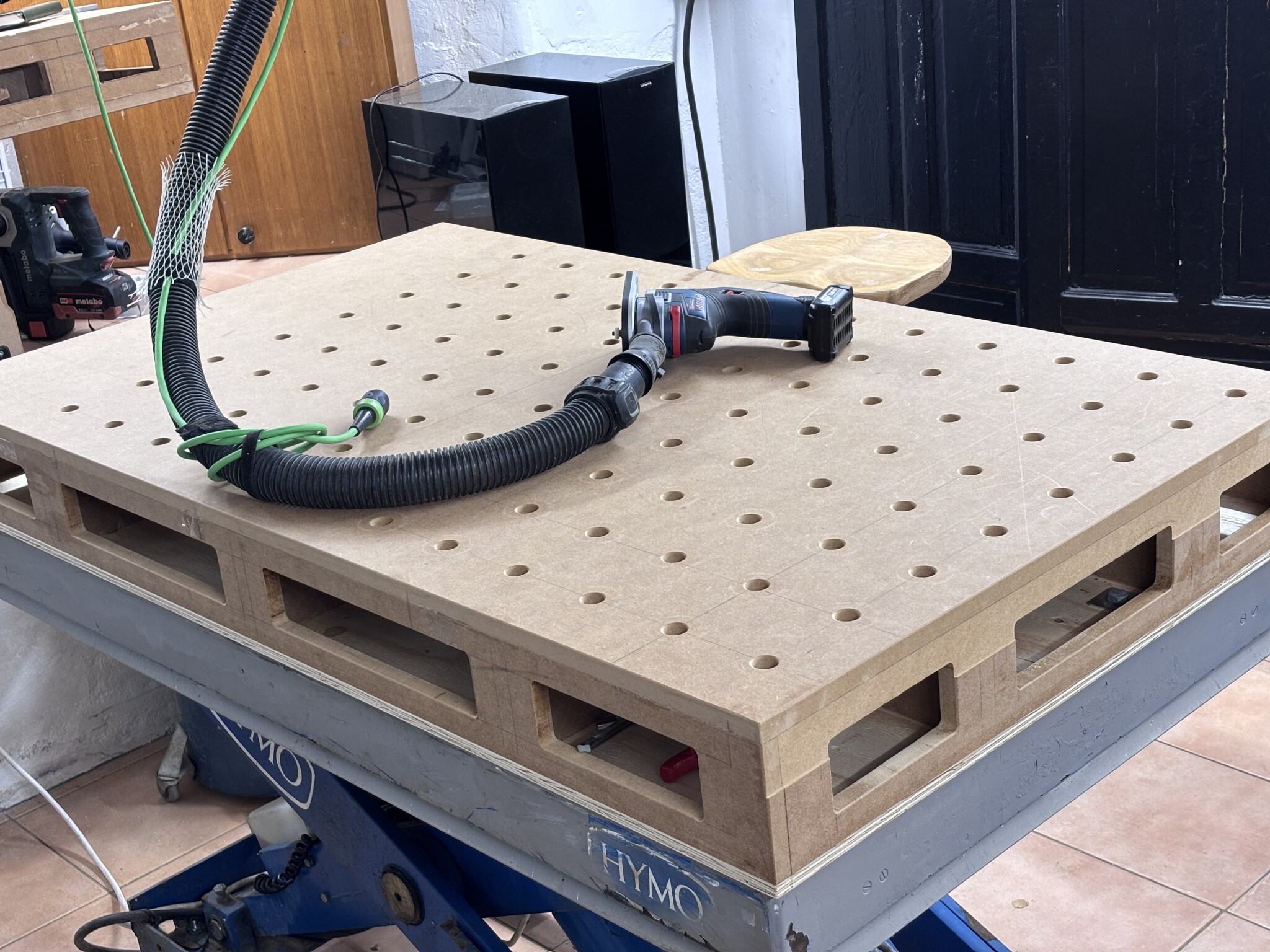

Osmo har funkat fint på gamla bänken så kör på det. Passade på att se hur Mahogny-parketen blir med ofärgad Osmo 👌🏻 IMG_8011.jpeg
[bild][bild]
Osmo har funkat fint på gamla bänken så kör på det. Passade på att se hur Mahogny-parketen blir med ofärgad Osmo 👌🏻[bild][bild]
  • Älska
FredrikR
nanowire nanowire skrev:
Indexerar fräsen mot en 4,2 mm borr i hålskenan [bild]
Jag har en FSN OFA här hemma så det är lättare löst än rätvinkligheten, för mig. 🙂
Jag har en OFA jag med, använde den förra gången men nu står den och skäms i ett skåp. Föredrar att göra så här 😊

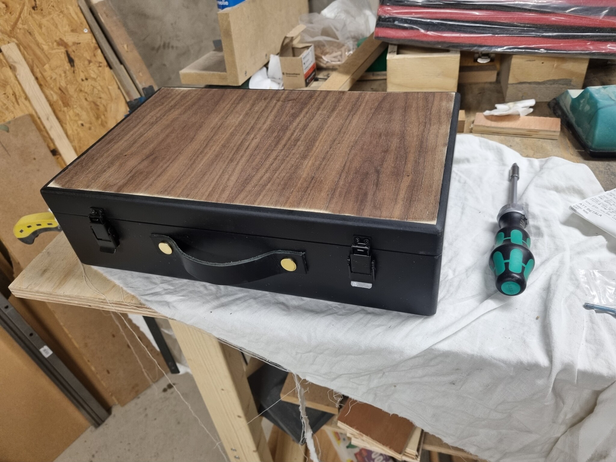

tommib
En låda. Inte bara idag, men den blev utvändigt klar.
Slipade igenom faneren på några ställen tyvärr. Detta kanske blir v1, med en kommande v2 i höst om jag orkar.
