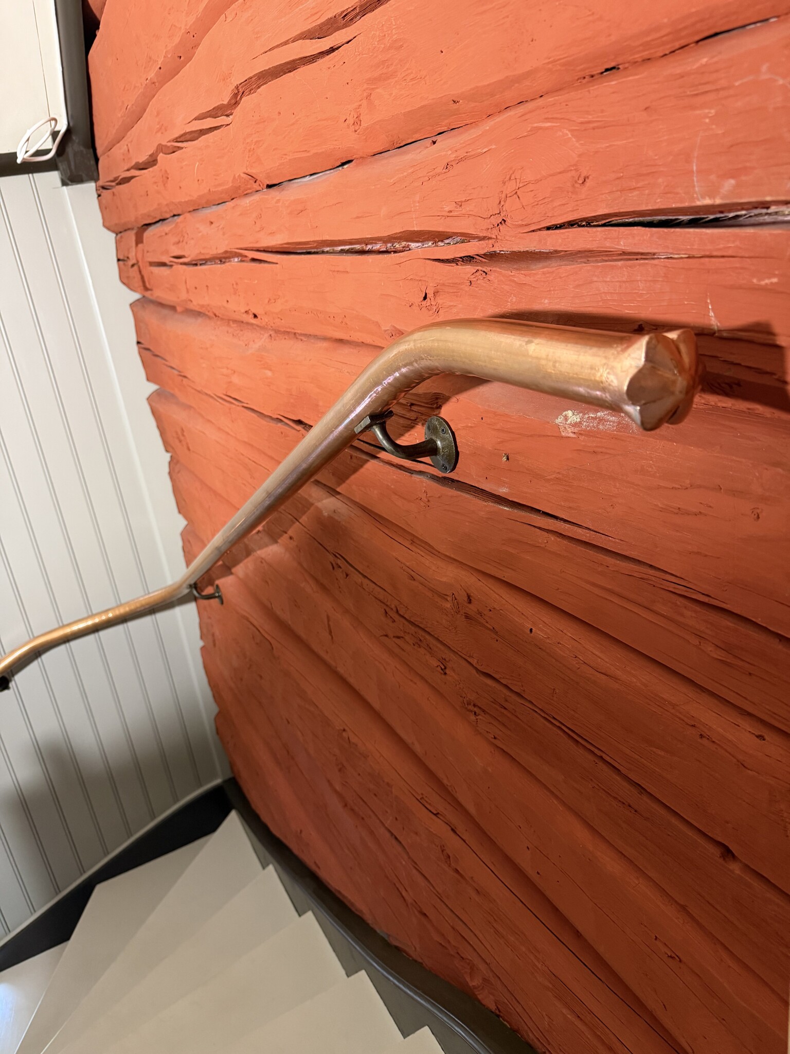

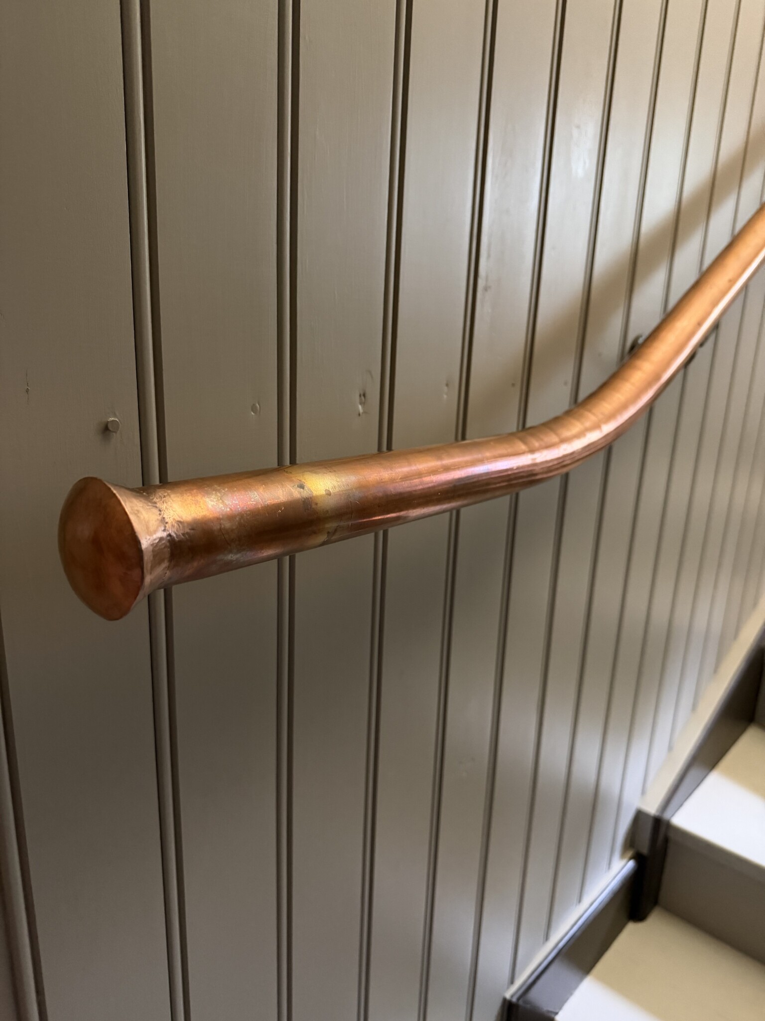

Använt rörbocken den groteska för att få till ett resultat som inte är lika groteskt, men övning ger färdighet och skulle önska mera av den vanan. Fick till det mot slutet och det återstår bara ifall jag ids göra om den första biten. Erfarenheten består bland annat av att när jag fyllt på tillräckligt med sand så räcker inte det, trots att jag knackat ner allt. Trodde jag ja, och det blev ett förhållande kraftigt veck som kom att hamna mitt i blickfånget, på den som söker det. Samt att denna böj blev lite för platt på utsidan av böjen. Det som gäller är det att det SKA packas tills det definitivt inte sjunker ihop i toppen då man knackar på röret på alla tänkbara ställen för att vibrera ner sanden fullt ut. Men nu är bitarna klara för lite efterbearbetning samt tillverkning av skarbitar.
Förresten så är det tanken att det ska bli handledare i trapp.
Återkoppling på rördelarna som bjöd på mera motstånd än jag räknat med. Passformen var det inga fel på, men montaget ville sig inte riktigt väl ändå. Jag hade egentligen tänkt att skruva fast dessa, men betydligt enklare och rent av bättre med nit. Och då med 4,0 rostfri variant då kopparen är lite aggressiv mot annars vanligen aluminium. Nitpistolen som jag har har på senare tid varit lite sisådär och det visade sig nu vid nitningen. Den drog av splinten mitt på och självfallet är det inte så bekvämt med sådana som sticker ut när man använder räcket. Men efter att ha inhandlat nya käftar så lyckades det med förväntan. Så allt slutade väl.

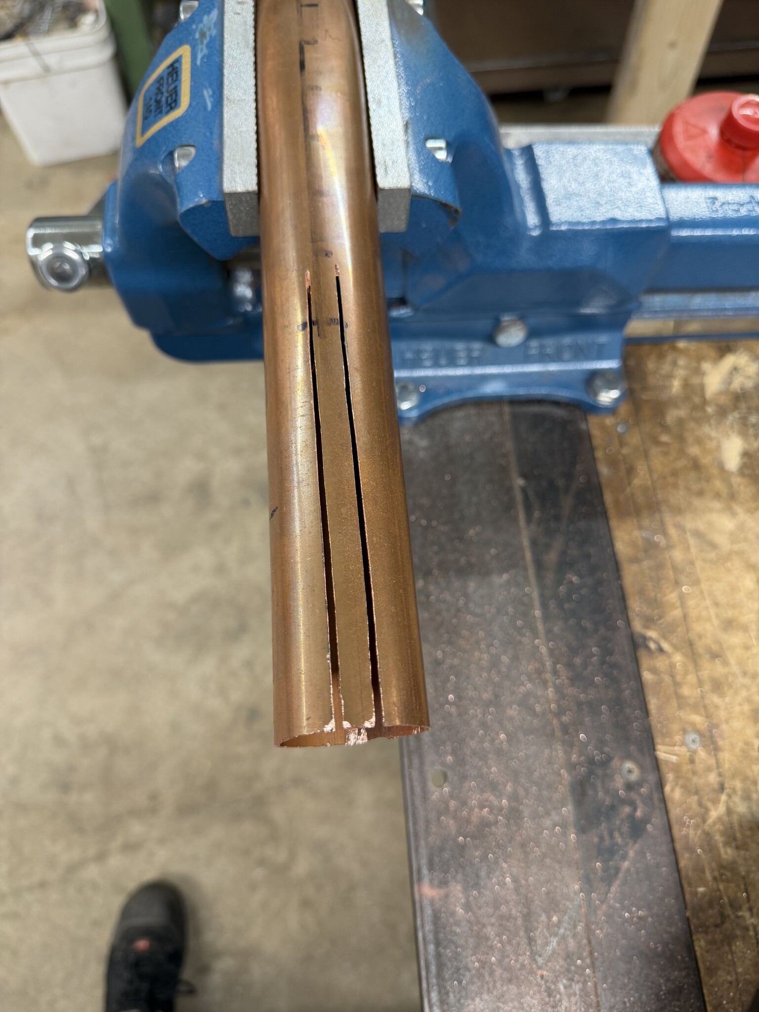

Skarvarna på rören är utförda genom att såga ur lite material ca 11 mm för att passa invändigt tillräckligt bra för att sitta för djävligt, och med stora besvär lyckas dra ur dem för sedan skjutas ihop inför färdigt resultat.
Det råkade visst bli lite avslut också som sig böres. Konade ut förändrande med att glödga röret för att sedan löda fast en liten sfärisk topp.
Den andra änden gjorde sig inte lika väl med timret som fond utan där blev det en liten blomma som avslut. Tekniken där var till en början att göra en koning av ändan för att sedan dra ihop på sex ställen med en spetsig rundtångs hjälp. Sedan gällde det bara att få till ”bladen” med lite drivning och slutligen med ett par slag med baksidan av en körnare mot ett borrat hål i en spånskiva få till en liten blomknopp. Och allt löddes ihop till en enhet.
Kan nämna att hållarna är i gjutjärn samt att de och skruvarna har blivit linoljebrända för utseendet och hållbarhetens skull.

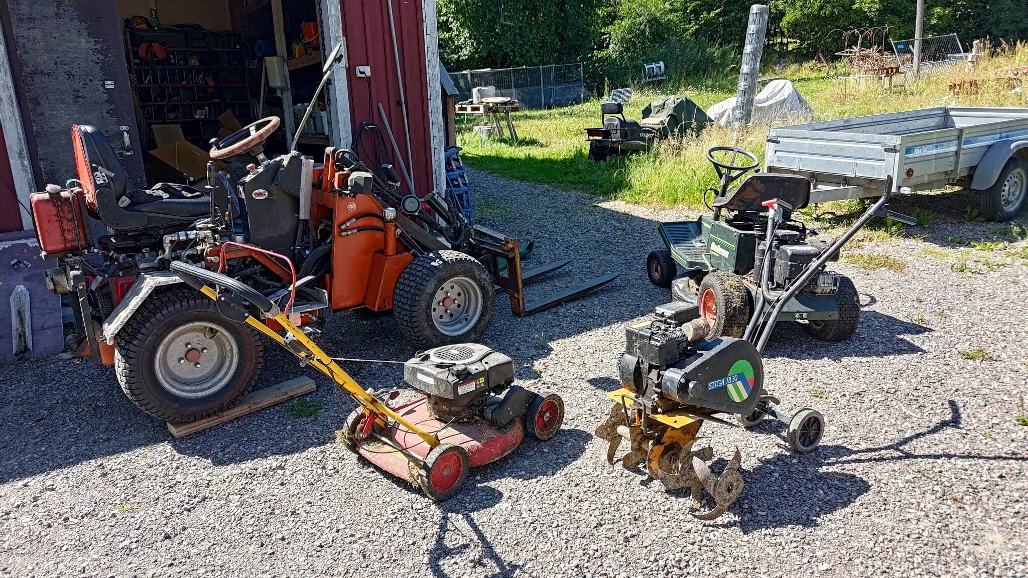

Igår fick bilen ny olja och filter. Idag blev det maskinparkens tur.
Snöslungan får vänta ett tag till...

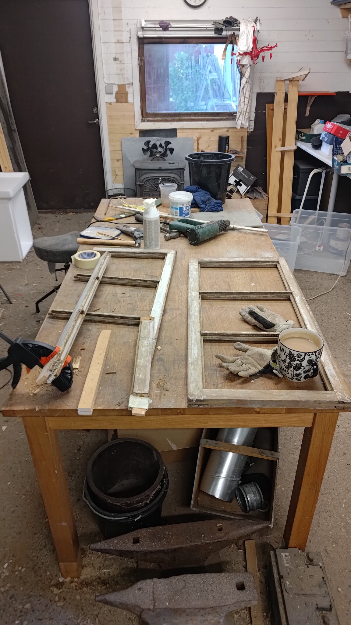

Börjat med fönster renovering också

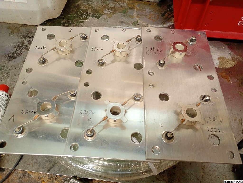

Mätt upp likriktaren i svetsen en gång till. Jag använde multimeter första gången. Men plockade isär den en gång till för att mäta upp dioderna med lite belastning, har ett labbaggregat med strömbegränsning så jag körde 10A genom dioderna, de är kopplade så jag måste mäta dem parvis men det borde vara OK. Är nån söndrig bör det synas tycker jag.
Alla testades först i motsatt riktning, sen kollad jag spänningsfallet när dioderna leder ström och det ligger inom 0.03V från varandra, vilket är klart inom toleranserna. Så likriktarenheten kan friskförklaras.
Kontaktorn såg även bra ut. Så jag börjar tro det är antingen fel i brännaren / slangen eller kretskortet. Mest sannolikt är slangpaketet så jag har köpt en ny brännare. Den jag har är av okänd ålder men minimum 7 år gammal, men sannolikt mycket äldre.

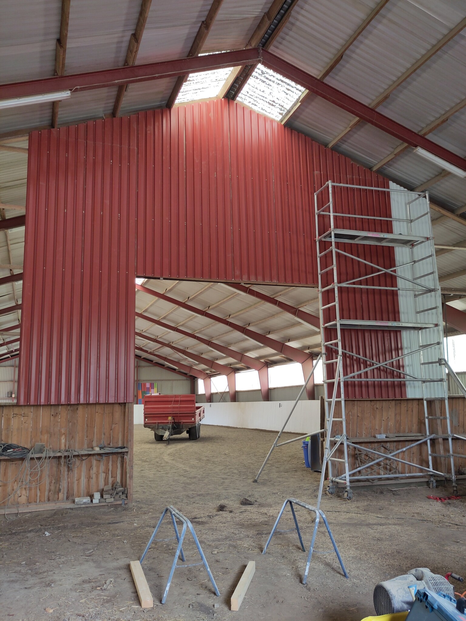

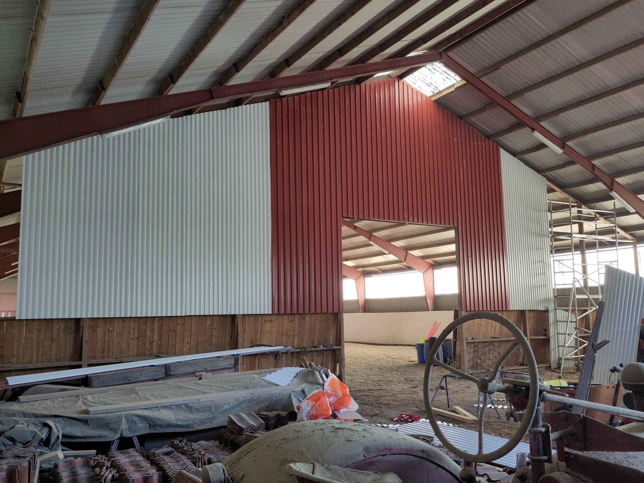

Gårdagens jobb:
Mer plåt och ombyggd ställning:

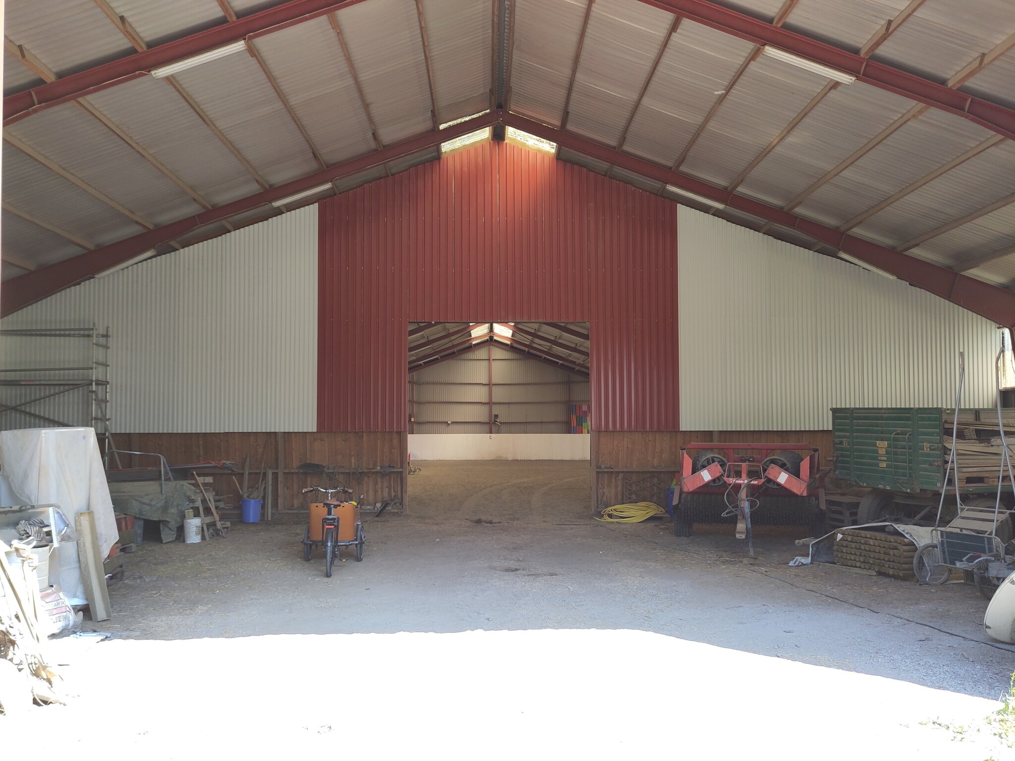

Idag slutförde vi plåten, krävdes en sänkning av ställningen till.

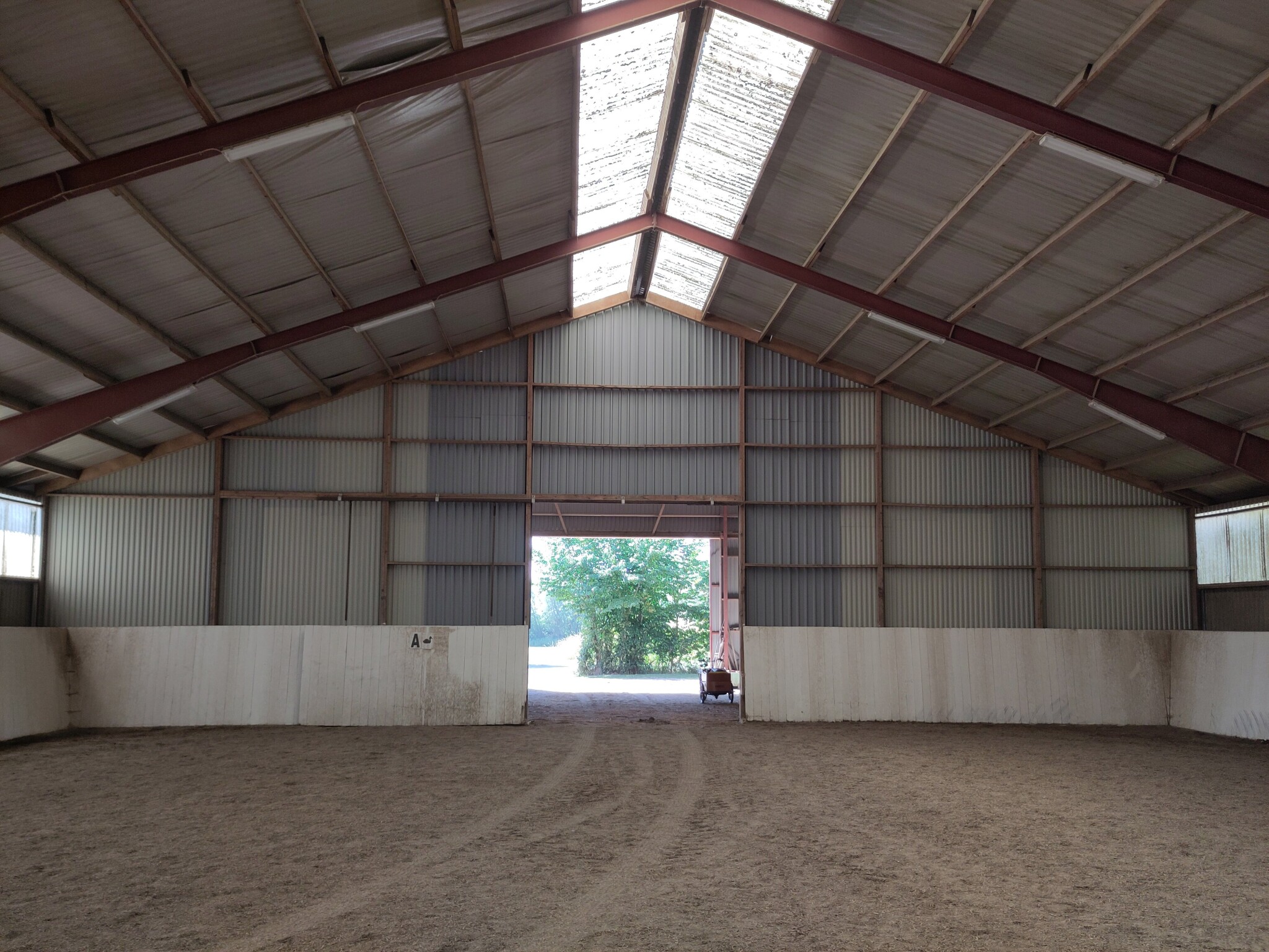

Fyra nyanser av grått från ridhussidan.
Port och tätning på sidorna kommer senare.

Snyggt!
Om du vill minska eko sen kan du ju täcka ridhussidan med någon duk. Så slipper du olika nyanser med(inte för att jag tycker det stör alls).

Jag funderade på det, men tänkte att den blir skitig fort.
Men det får bli om vi någon gång hyr in en lift, för jag är inte så sugen på att rigga upp ställningen igen 😅

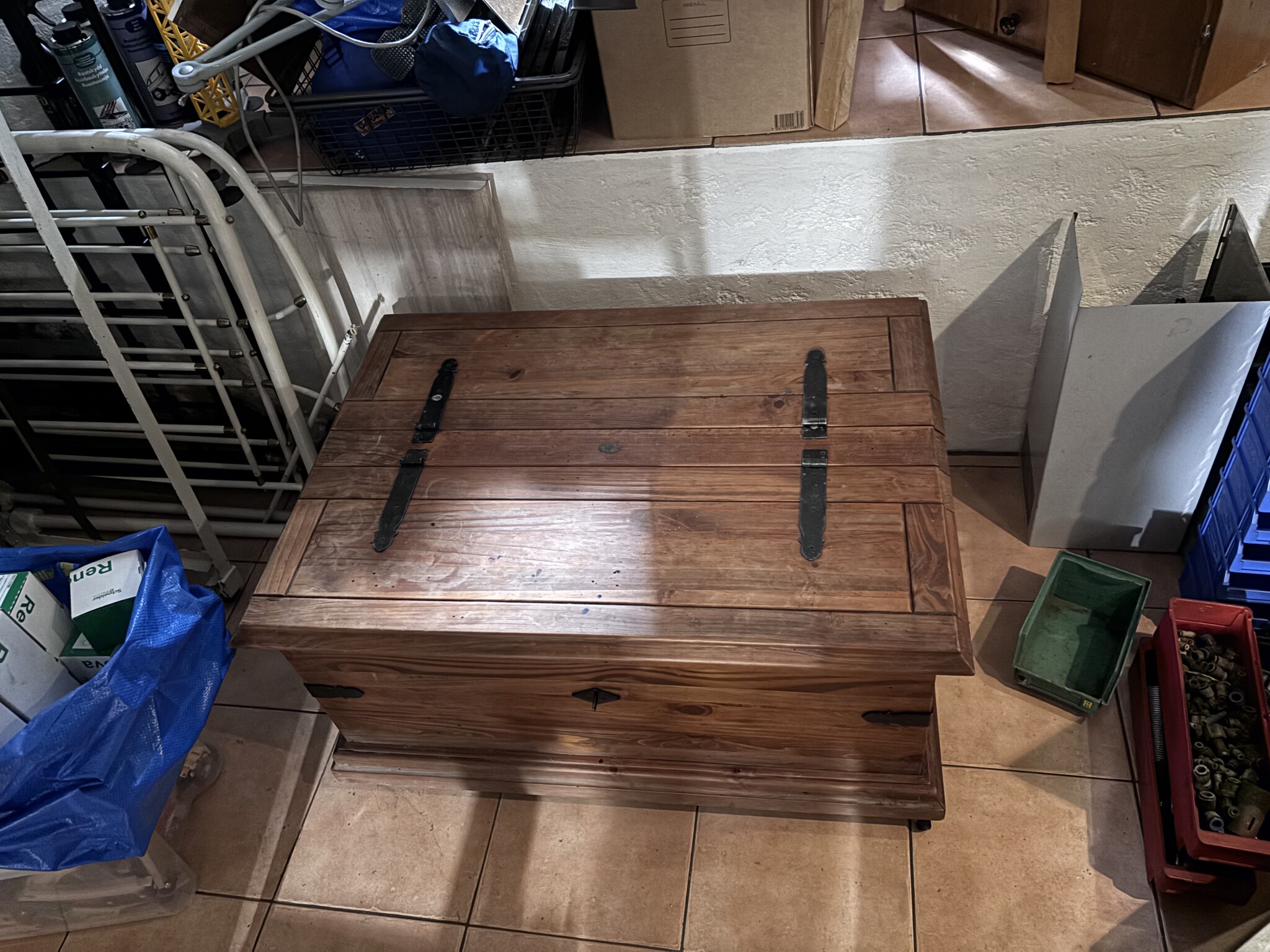

Jag röjer ur ett förråd i källaren för att istället ha som snickeri. Har kämpat mig fram i dagar och nådde nyss fram till den innersta väggen. Bokstavligt ljuset i tunneln få det finns ett fönster.
Ska bära iväg denna kista som jag trodde var tom.. åh neeeej! 😱 IMG_7737.jpeg

Stort tack för idén!
Frun har en brudkista hon ärvt och aldrig öppnar. Borde gå få in iaf 2-3 systainers där. 😉

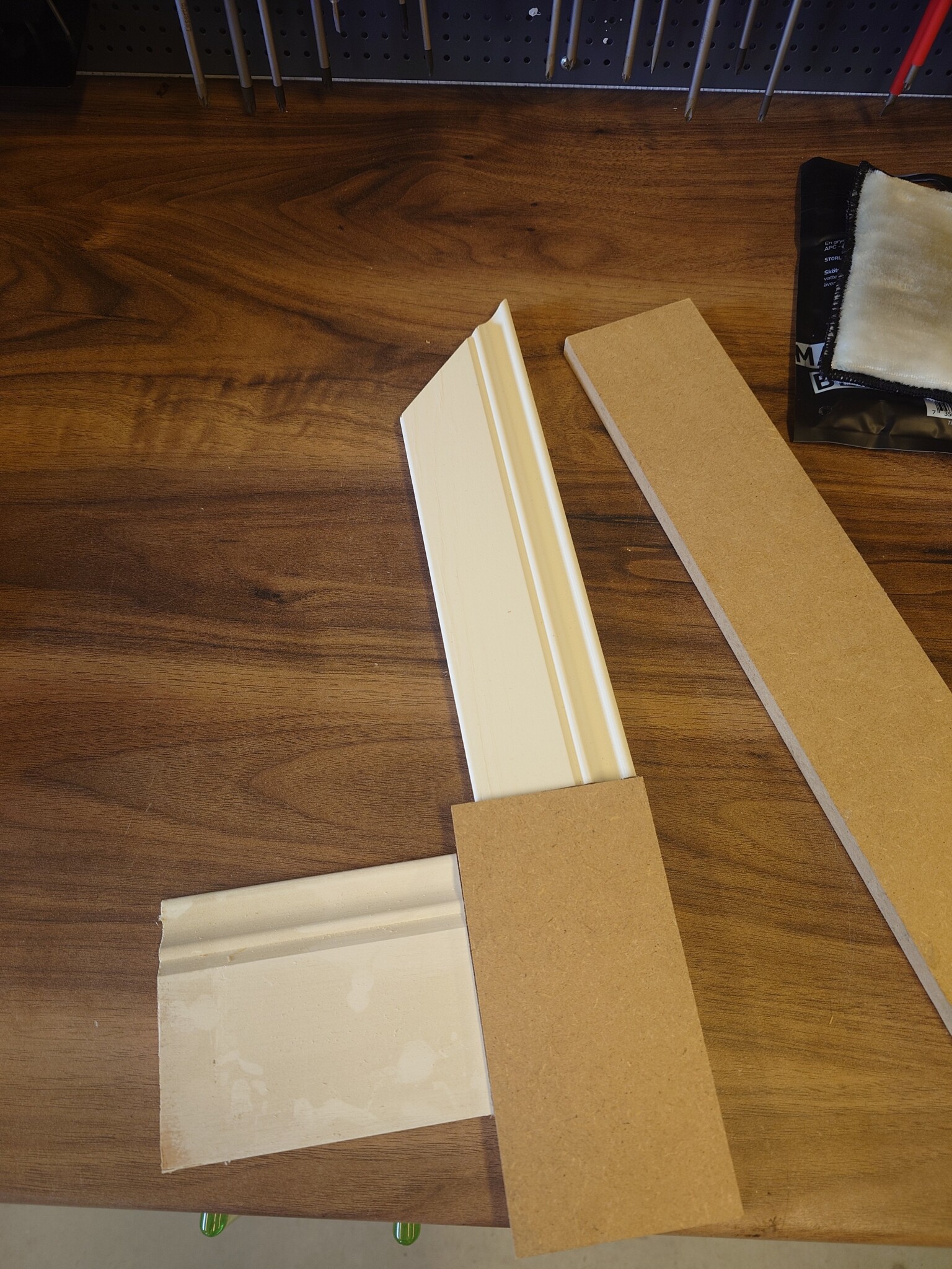

Foderklossar behövs på lilla toan för att få ihop vinklarna.
Utbudet i butik kändes sådär så jag testar att tillverka egna.
2x12mm MDF grovtillkapad med GKS 18V-52 GX och limmat.
