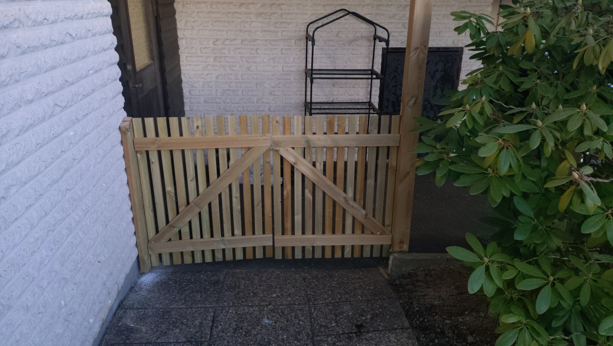

Fortsatt operation inhängnad genom att bygga en dubbelgrind. Målet är att hunden ska kunna gå lite mer fritt.
Använde kap- och gersåg, skruvdragare, cirkelsåg, spade, och säkert något mer.

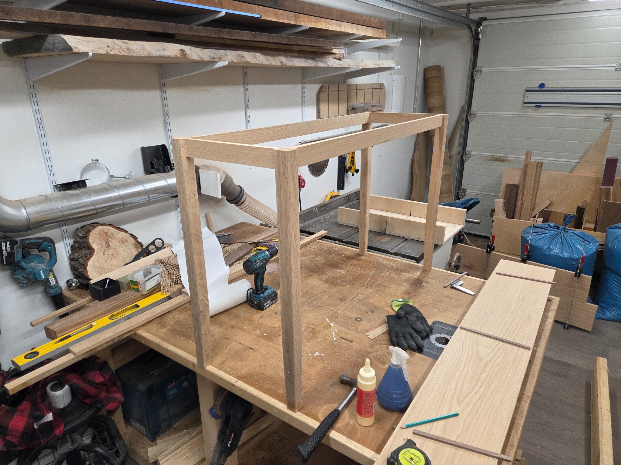

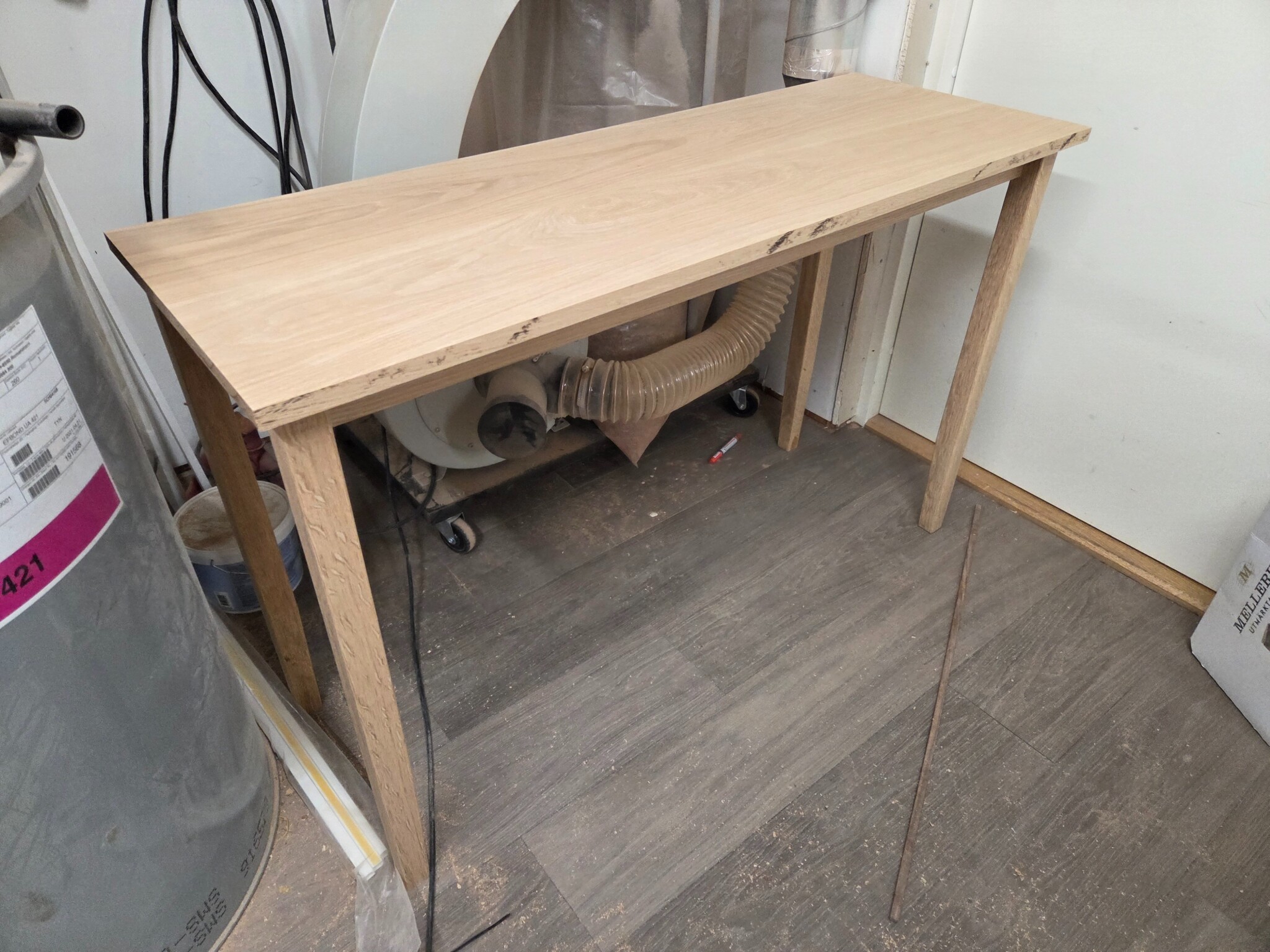

Har börjat pula på med ett hobbybord med klaffskiva, som mor min beställt. Jag funderar lite på hur jag bäst skulle fästa toppen? Klaffskivan blir ju fast med gångjärn i framkant på den fasta skivan på bilden, så jag funderade på att skruva i bakkant (med rampamuff i skivan) men sargen under är bara 15mm bred och 50mm hög, så kan vara kinkigt att borra igenom där... sedan har jag inte kommit fram till hur jag ska fästa i framkant, där måste man ju tillåta rörelse för träet. Amerikanerna gillar ju z-clips, men det blir inte riktigt rätt tillämpning här känner jag.
Det kommer ännu en nedre sarg med skiva, så konstruktionen blir stadigare än den nu ser ut :) även fast den är otroligt stabil med tanke på att det bara är torrmonterat med träplugg!

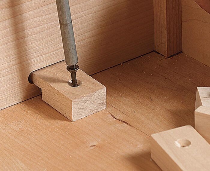

Klotsar skruvade i skivan med en liten tapp som går in i spår i sargen är en traditionell lösning.
I framkant, eller längst fram på sido-sargen? smart idé oavsett! då borde man ju bara kunna såga/fräsa spår i sargen och göra en liten kloss med träplugg som sticker ut. kanske smidigast med sido-sargen, då behöver man inte gissa sig till om den kommer krympa eller svälla från nuvarande status.
Såga till en ribba trä som du sen gör en fals på och sågar bitar av. Klossarna blir då L-formade.
Gör sen spår i sargen som matchar L-formen. Jag har sett spår som gjorts med en spårfräs, med kexmaskin och längs hela sargen.
Sätt klossarna med lite "glapp" så hanterar du krympning och svällande trä, gärna nära hörnen.
Sätter du en i varje hörn på kortändan och sen en på mitten på långsidan och inte fäster sargen på annat sätt så kommer sargen bågna istället för skivan om det inte blir tillräckligt stora glapp på klossen.
Väldigt vanligt på äldre bord
Falsen ska vara tvärs fiberriktningen, annars får man fiberna på fel håll och klossarna knäcks väldigt lätt. Klossarna ska ha fiberriktning som i bilden.
Jag sätter fast en bordsskiva med klossar i denna videon, från 22.04 och nån minut framåt. Pratar också lite om vilken riktning de ska kunna röra sig på kort- respektive långsidor.

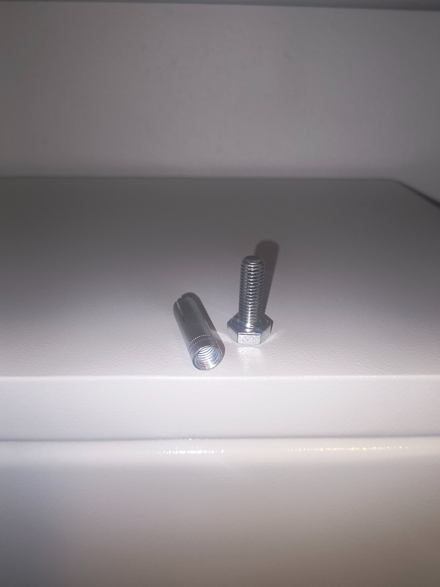

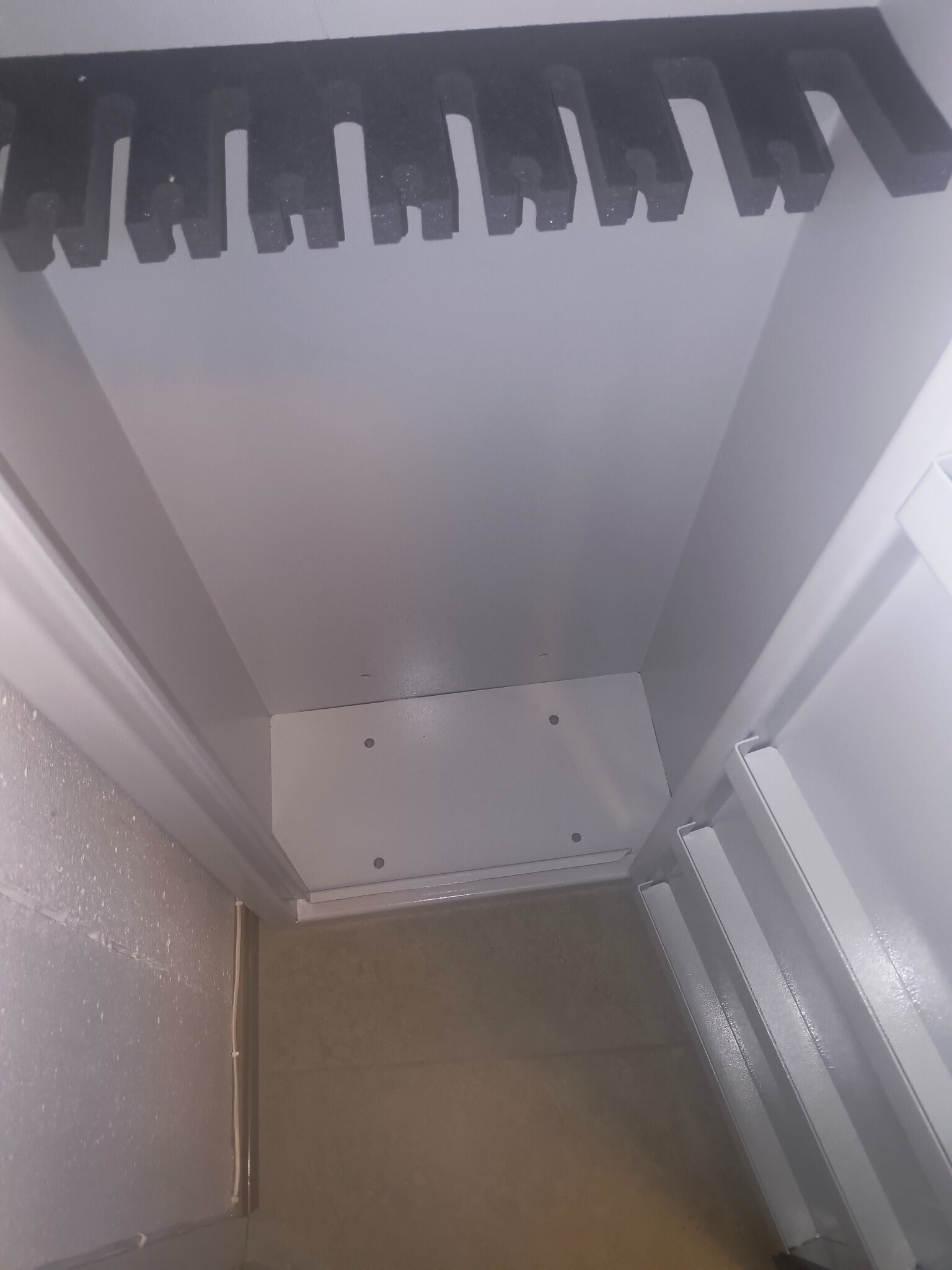

Tänkte jag skulle borra hål i golvet för att fästa vapenskåpet med M 10 slagankare 17773990501995193260217761070229.jpg
,men det sket sig.Det var ca 40 mm tjockt med träfiberskiva? under linoleummattan och därunder sand innan jag nådde ner till betong.Får bli omtag imorrn och pröva med plugg och fransk träskruv.Behöver rent lagmässigt inte bulta fast skåpet då det väger över 150 kilo,men vill gärna ha det "tippskyddat" ändå. 17773991473424294479878468468785.jpg
[media]
Jamen förstås! Har sett det där göras med dominofräsen, men det hade fallit ur minnet. Tack för bilden! Då fräser jag några spår i sargen innan slutmontering bara 😃

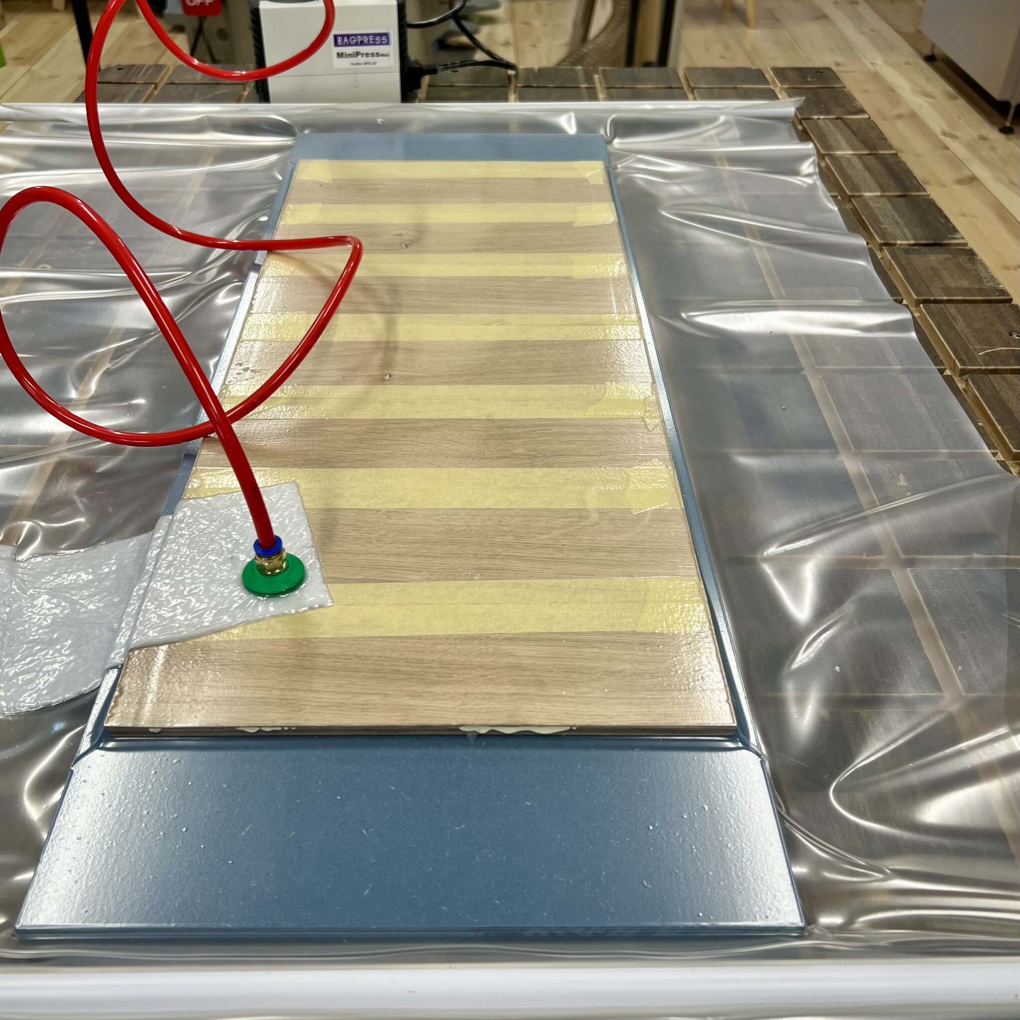

Fanérat "på riktigt" för första gången. Dvs hemma med vakuum och egensågat fanér. Får hålla tummarna för att det blir bra också. Jag trodde pumpen skulle slå av när det var tomt i påsen, men den bara fortsätter. Kanske ska vara så med enklaste pumpen och jag får väl skaffa något som låter den köra lite då och då för att slita lite mindre.
