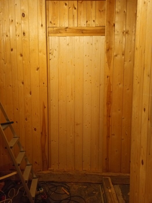

Börjat sätta igen ett dörrhål med spontat 45x135 från lokala sågen. Verktyg: sänksåg, bordssåg, stämjärn
Kan konstatera att slätspont är på god väg att förpassas till historieböckerna och numera är ekvivalent med golvplank i många byggvaruhus. 45 fanns bara i fantasin, och 21 får jag åka en bra bit för att få tag på.
Kunde också konstatera att 5 brädor är typ den magiska gränsen för att lyckas klämma in spontat i ett befintligt hål med "dragspelsmetoden". Blev lite svordomar 😆

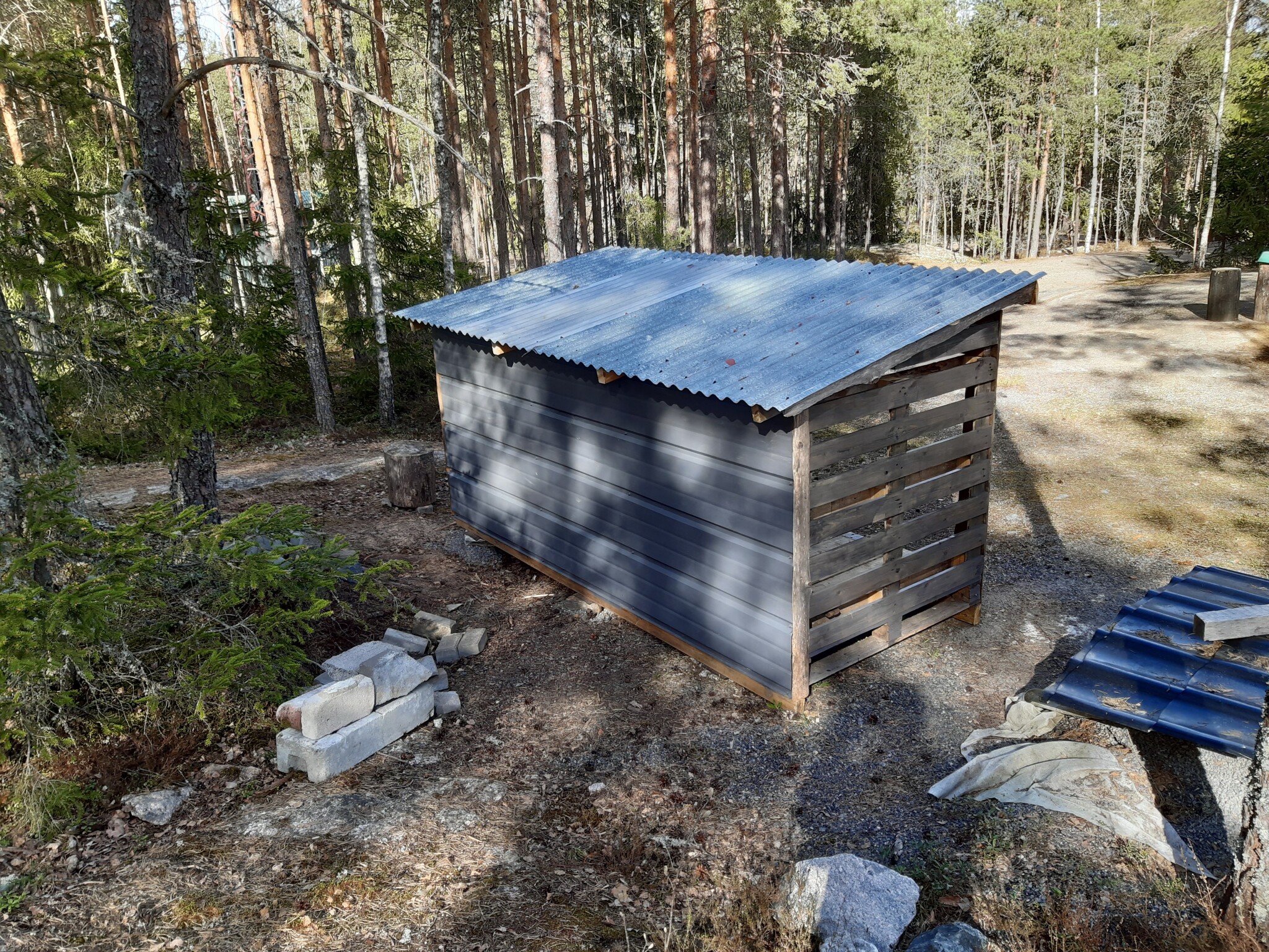

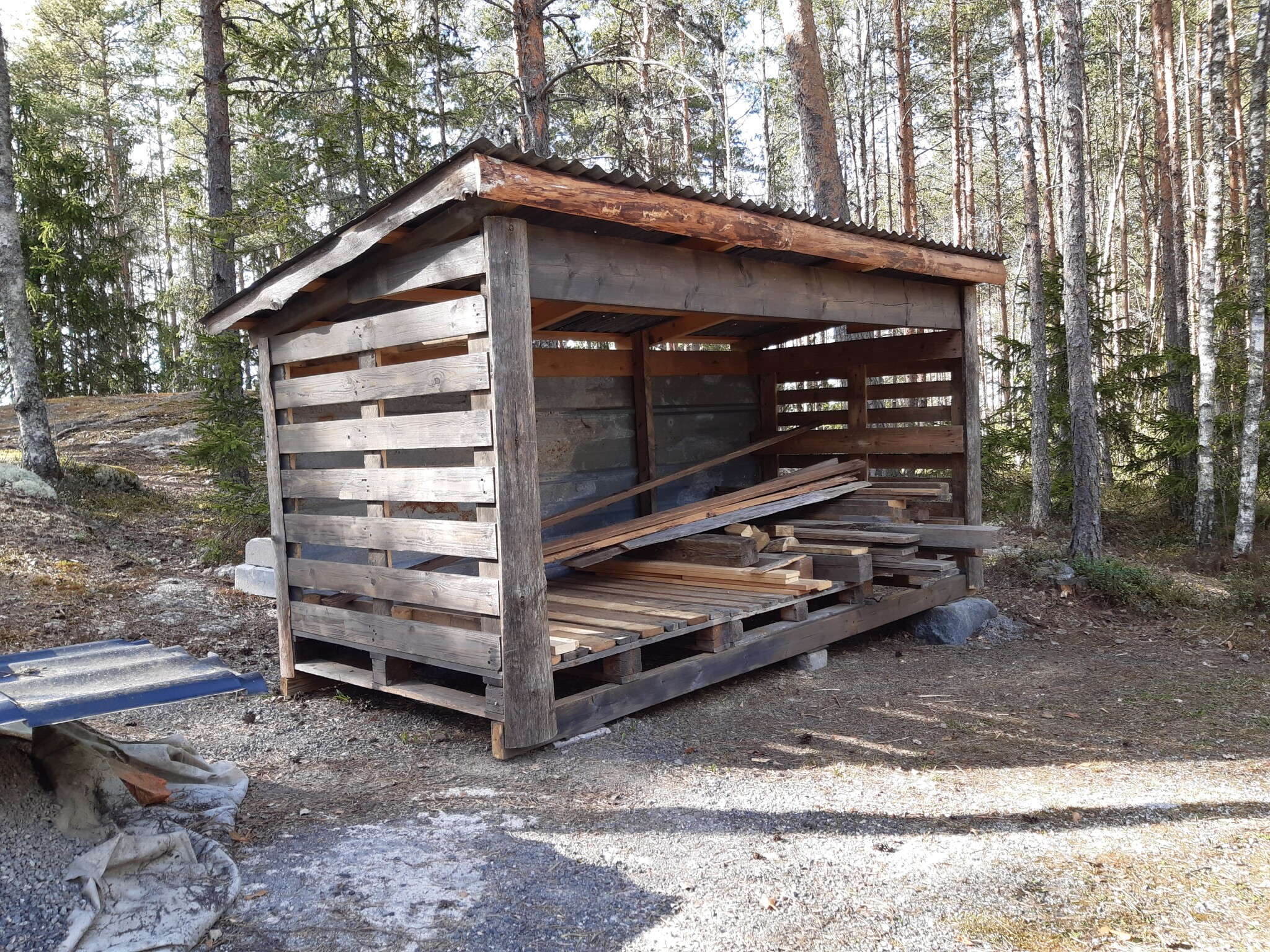

Börjat bygga nåt. Blir väl ett sorts öppet trädgårds-/trävaru skydd på fastigheten. Dvs för diverse grejer som egentligen klarar sig utomhus och onödiga att bära in i förråd, men som gärna kunde ha ett tak över sig. Kanske spadar, kubbar på tork och ohuggen ved, trädgårdsslangar, brädstumpar och annat som ligger här och där - får se. Bygger 100% av återvunnet "bra att ha" och "för bra att kasta" material - som nån uttryckte sig här på forumet.
Spik, hammare, handsåg och yxa använda, blir kanske senare nån återvunnen skruv också. 😊
Och jodå, det blev klart i sinom tid.
Materiallista:
Några naturstenar och en bergklack, plus några små bitar överbliven takpapp.
2 st reglar 45 x 95 ex en riven altan
5 st lastpallar 100 x 120 (fick byta ut en till 80 x 120 för att takplåten skulle räcka till)
1 st propellerskev 45 x 200 - borde hålla för en rejäl snölast 😀
4 st takreglar 45 x 75 (kluvna 45 × 150) ex riven altan
4 st 20 x 95 som bärläkt (överblivna takfotsbräder från huset, legat 15 år på vinden)
Några stock-ytbrädbitar från "bra att ha" -högen till hörn och vindskivor - för att höja estetiken 🙈.
Återanvänd takplåt som tidigare ägare lämnade kvar, inkl ett förtiotiotal gamla spikhål, nu tätade med en dutt Sika sanitetsilikon (bäst före 7/2021 🙄).
Bakvägg av återanvänd takplåt (ur svärfars brorsas "bra att ha" -hög, legat där ca 30 år) skruvad med undersidan utåt pga rost och otaliga lager diverse färg. Styvar också upp konstruktionen.
Överblivna takplåtskruvar (svarta, röda och blanka).
Grå terassolja (2 burkbotten, lite olika nyanser ihopblandade) för att lugna ner en skrikig ljus sprittny lastpall 😡 , medan bakväggen fick ett lager grå plåttakfärg som blev över från "systerombygget" vedtak -> vedbod. Glömde jag har en rulle kondensväv på vinden, får försöka fixa den på plats senare - om det behövs.
Total kostnad: 0€
