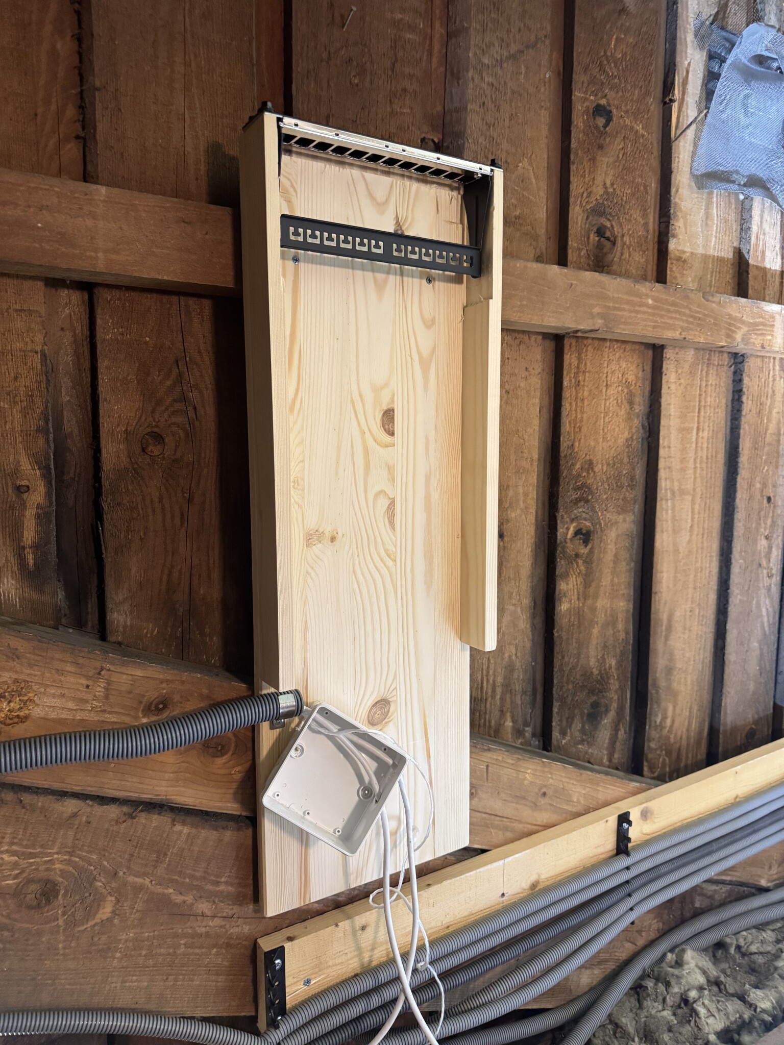

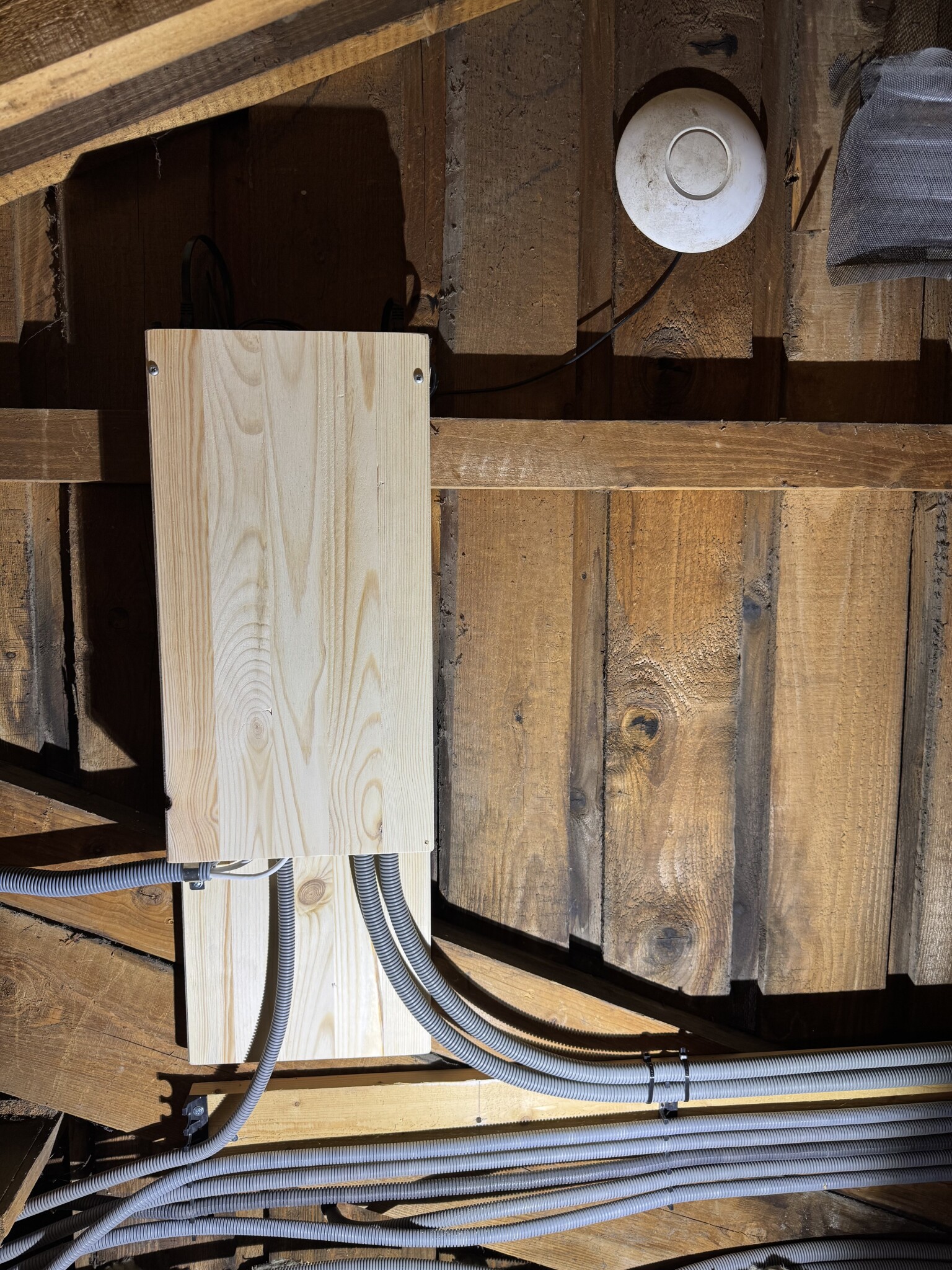

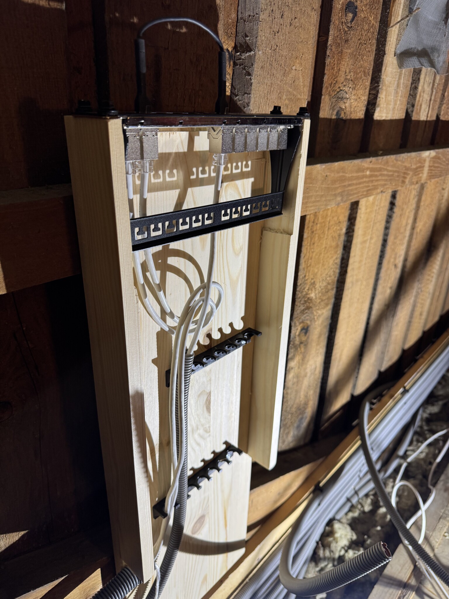

Precis färdigställt ett ”rack” för nätverket i de östra delarna av huset!
Hemmabyggt nätverksrack med träpanel och slangar fästa med klämmor mot en trävägg i ett hus, med utrymme för framtida switchinstallation.
Byggt med en 10” panel, ett hyllplan och en planhyvlad brädbit!
Trärack byggt för nätverk, med fästa kablar och slangar. Inkluderar en 10" panel och Elektroskutts Klicks på trävägg i östra husdelen.
Använde mig av Elektroskutts Klicks för att fästa slangarna. Otroligt smidigt.
Hemmagjort nätverksrack av en 10” panel och hyllplan, med slangar fästade med klickfästen. Tak i trä och elektrisk utrustning syns.
Färdigt! På framsidan ska det i ett senare skede fästas en switch.

Har du uttagen rakt uppåt? I en lada? Det skulle jag avråda från, risken är att det samlas skräp i dem.

Du har en poäng men jag har valt det ändå och skulle det bli skit i så tar jag lille dammsugaren och suger upp det. Sen är det ingen lada utan vinden på huset så det är inte samma mängd skräp som i en lada.

Tänkte mest att det var synd på en i övrigt mycket prydlig installation. Jag hade nog övervägt blindpluggar eller lock i alla fall. Eller bara en bit målartejp över oanvända uttag.

Ska kika på det!
Har en liknande lösning i västra delarna av huset också! Har funderat på att sy en lite ”mössa” man kan ha över för skydd!

Jag ser också nu att du har genomgångsuttag. Det känns ju väldigt onödigt, varför har du inte bara vanliga verktygslösa keystoneuttag? De är rätt billiga och enligt mig mycket enklare att montera än att pilla dit kontaktdon på kabel.

Finns flera anledningar. Från början var det pga en kompis som jobbar med installation av nätverk tipsade om det. Både billigare och lättare.
Har verktygslösa keystone i renovauttagen nere i husen och det är fasiken så mycket mer pilliga 😅
Sen har jag inte bara fast installerad nätverkskabel som kommer in i racken utan även vanliga nätverkskablar från lite utrustning, då är det bara att klicka i dessa.

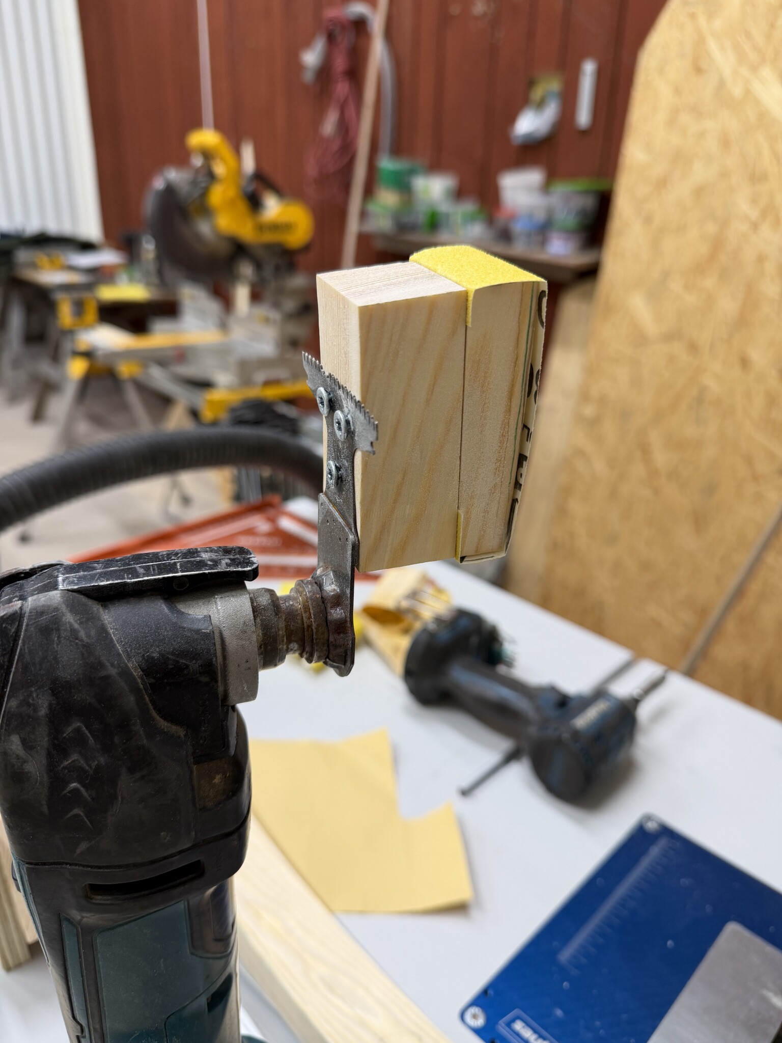

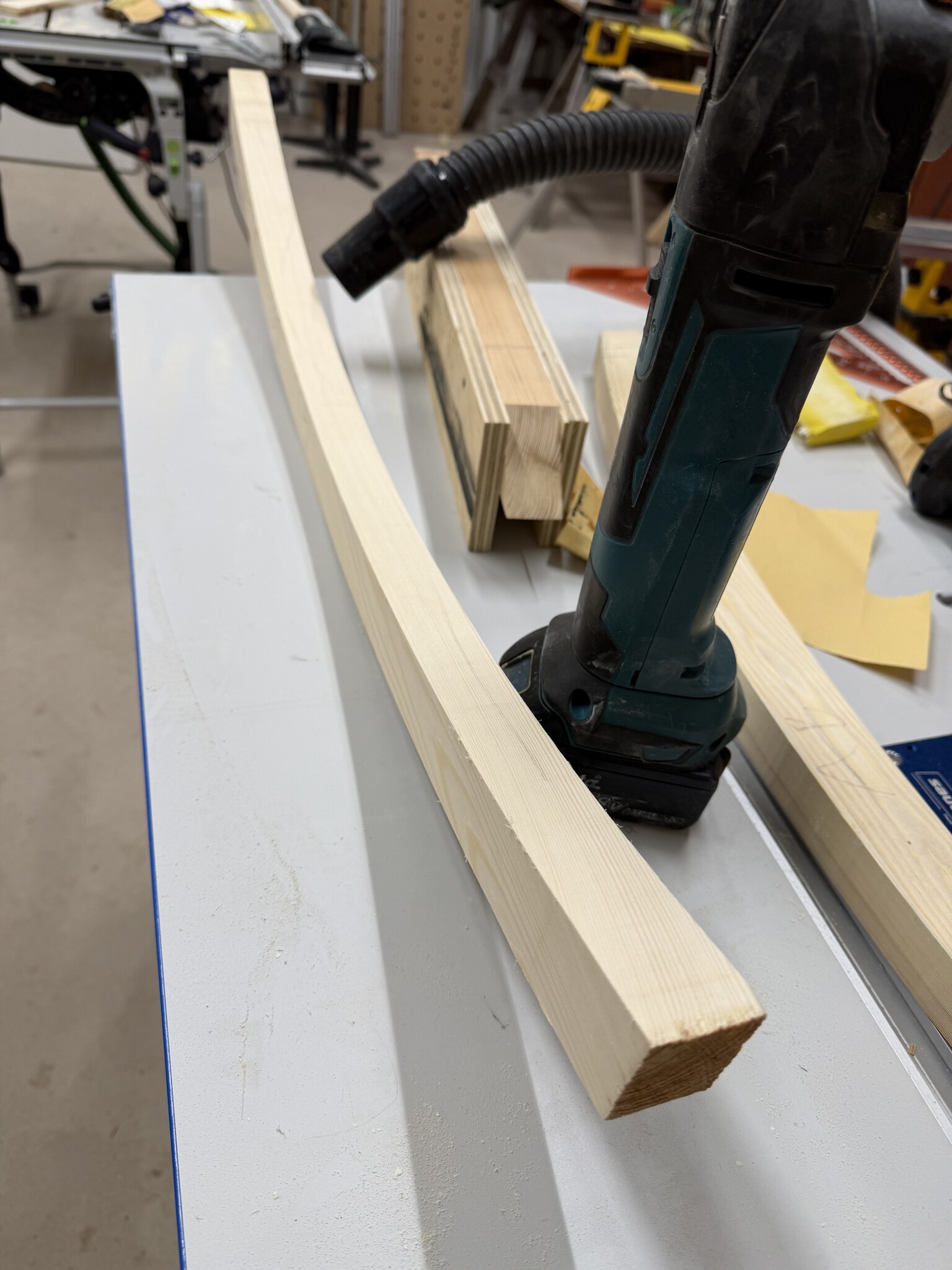

Med avsaknad av färdiga slipklotsar/maskiner med passande radie på slipytan är det läge för lite improvisation. Man tager vad man haver för ögonblicket. Och vad passar bättre än en multislip med ett blad som är i stort sett kasserat. Bara att borra hål samt en gnutta försänkning i bladet så får man till ett fäste som dessutom är delat. Delningen är för att hålla papperet på sin plats och med förvånande hållbarhet så håller hela arrangemanget hela vägen för att få till fönsterbågar med svängt överstycke. Tänk vad man kan göra med lite tätvuxen fura.
Multislip med anpassad träbit och sandpapper fäst på ett gammalt blad, i verkstadsmiljö med verktyg i bakgrunden.
Multislipverktyg med borrad slipklots av trä på arbetsbänk, visas för hemmagjorda fönsterbågsarbeten.

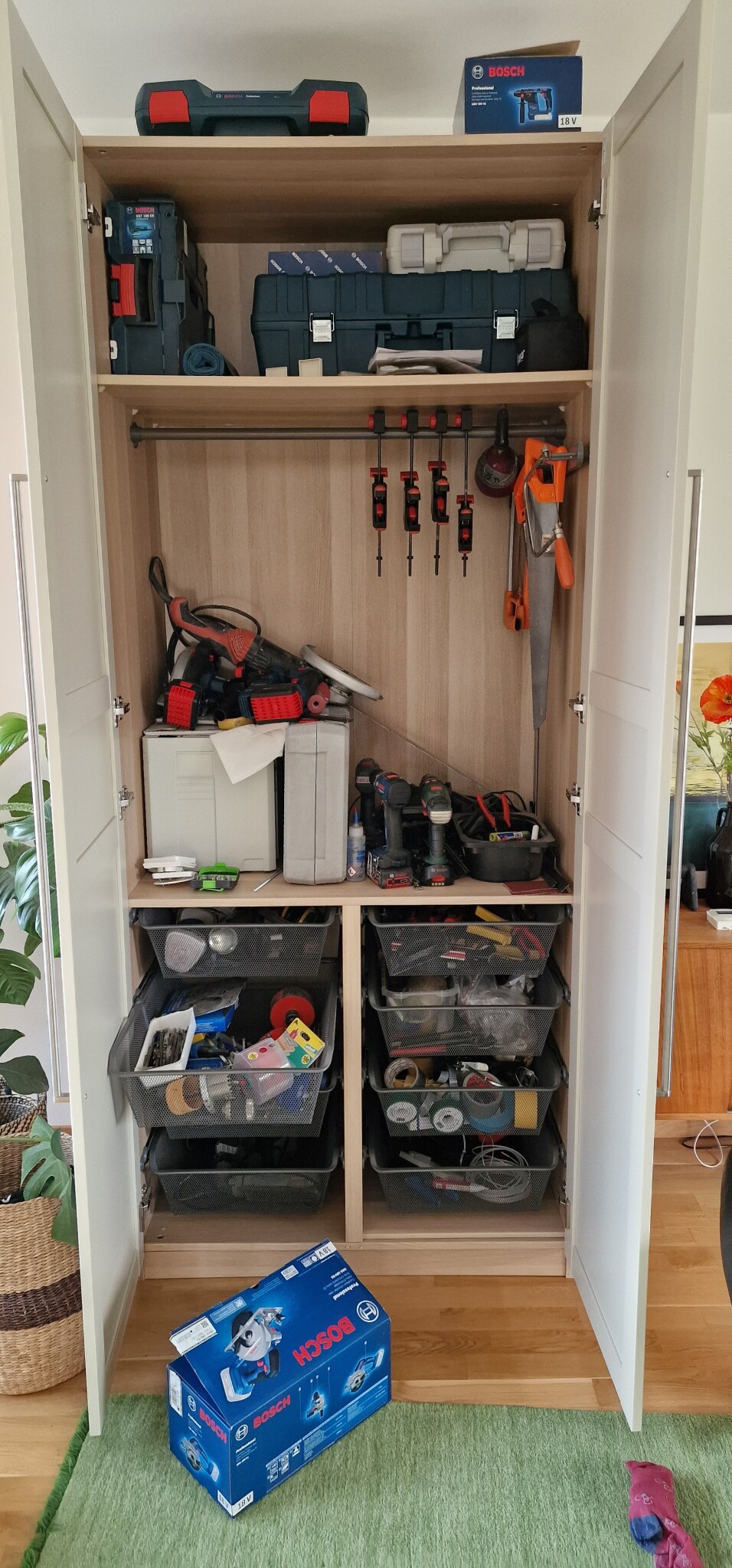

Flyttat in en garderob i TV-rummet. Och fyllt den med verktyg och maskiner. Det var på tiden.
Öppen garderob fylld med olika verktyg och maskiner, inklusive skruvdragare och sågar, i ett TV-rum. Kartong med Bosch-verktyg på golvet.

TV kritiker som sågar programmen?
