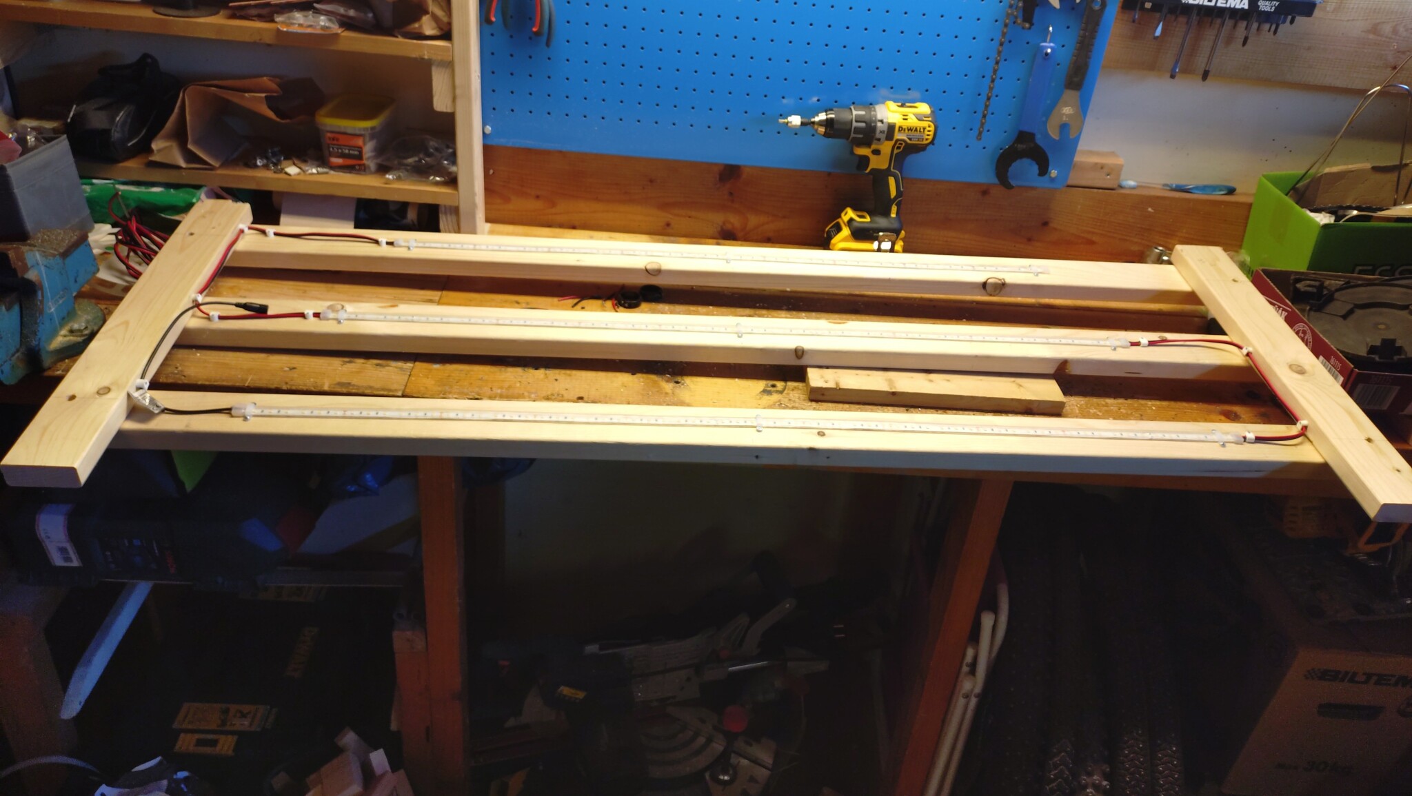

Jag köpte ledlist från Clas Ohlson, men valfri fullspektrumljuskälla ska fungera bra. Fördelen med denna var att den kom med timer och att jag kunde plocka upp den på väg hem från jobbet.Ossian K Olsson skrev:
Delade den på tre och monterade under.

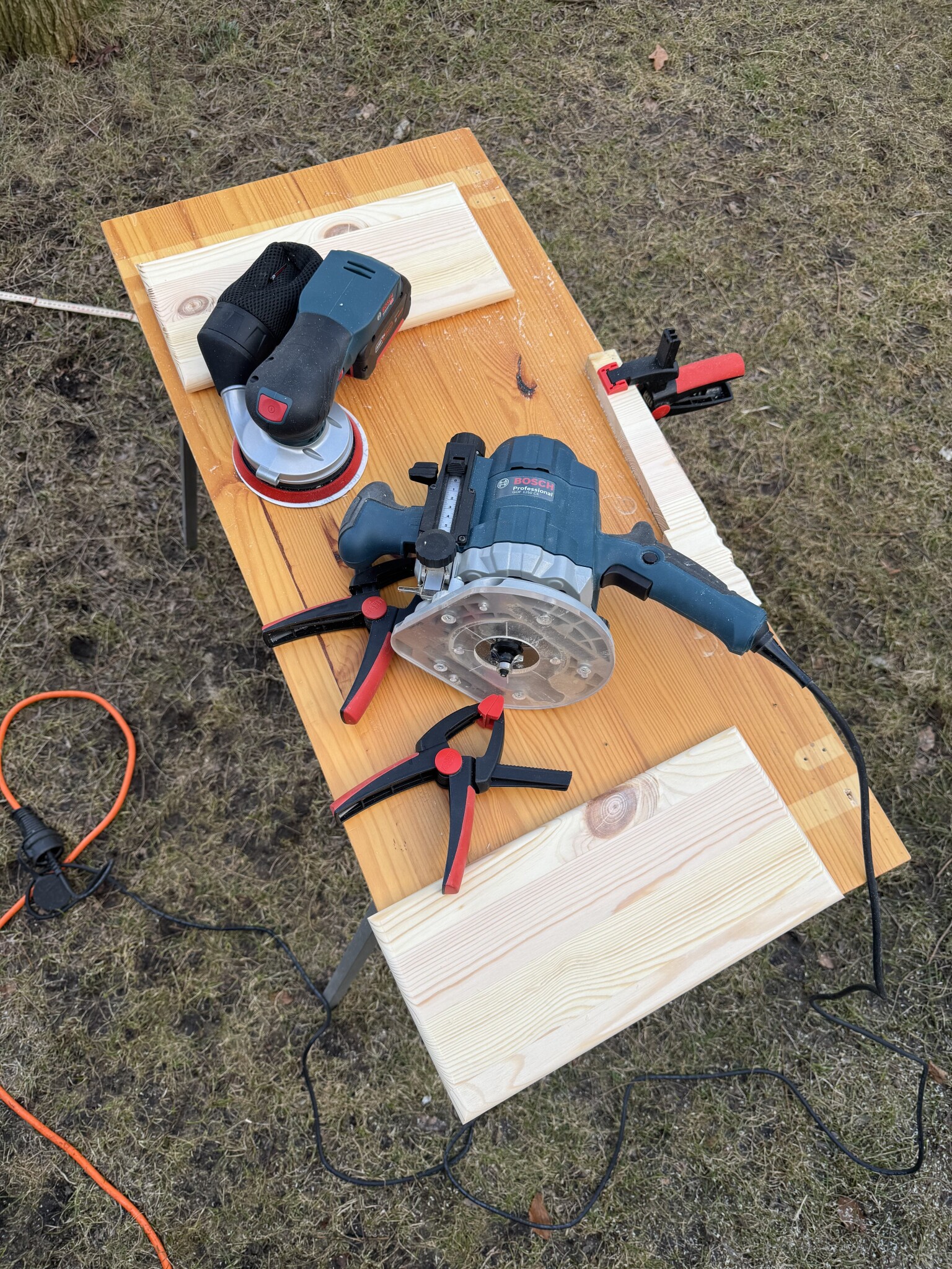

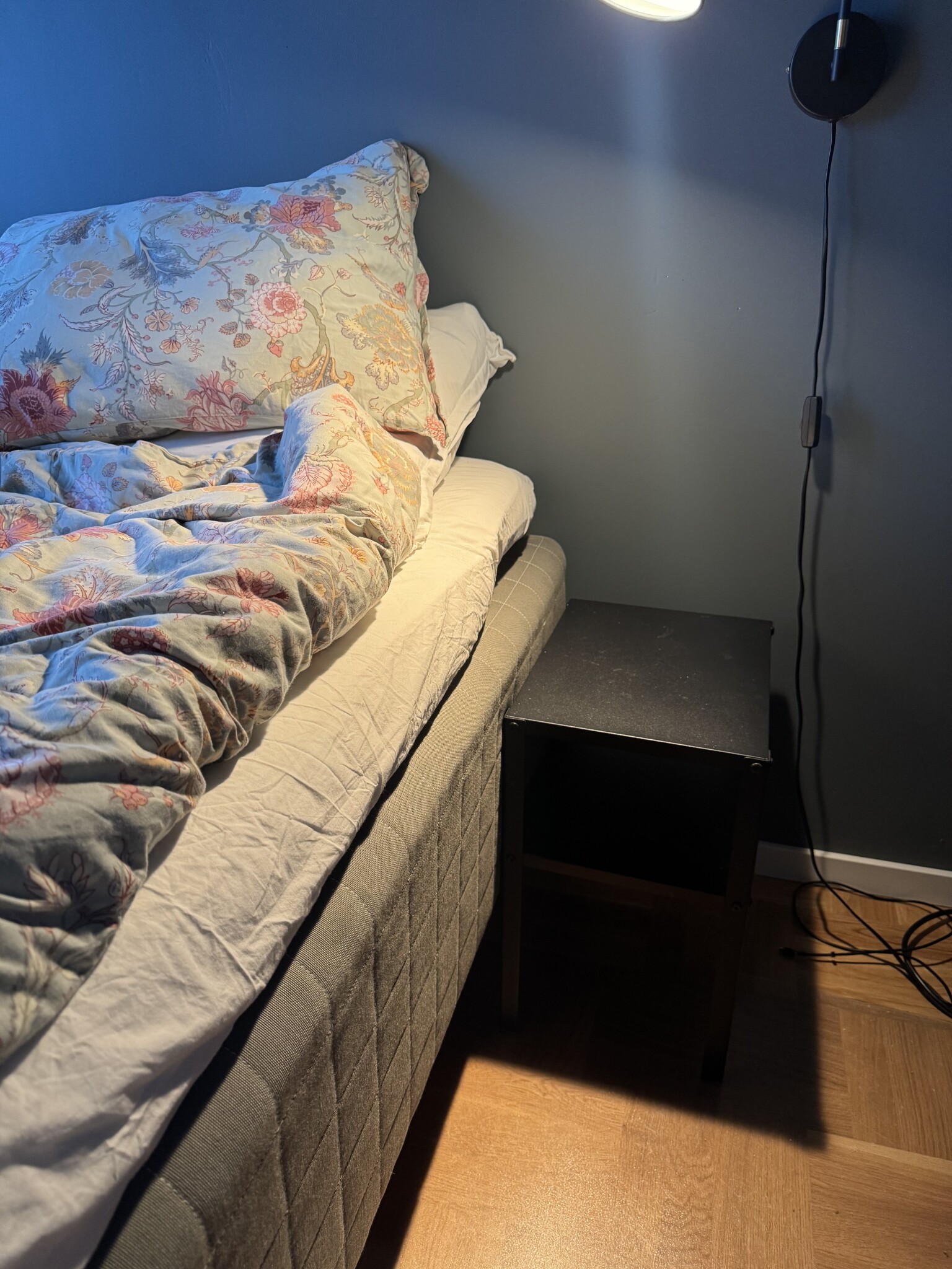

I extrarummet har vi haft de här sängborden. Idag fick jag lite tid över och tänkte bygga egna som skruvas i sängen för att slippa ben på golvet.
Gjorde det faktiskt lätt för mig. Ett hyllplan som sågades i 2 35 cm långa bitar. Sen fräste en radie så de skulle matcha mitt skrivbord och sen skruvades de upp med metallkonsoller. Slipades också med nya slipmaskinen jag fick igår!

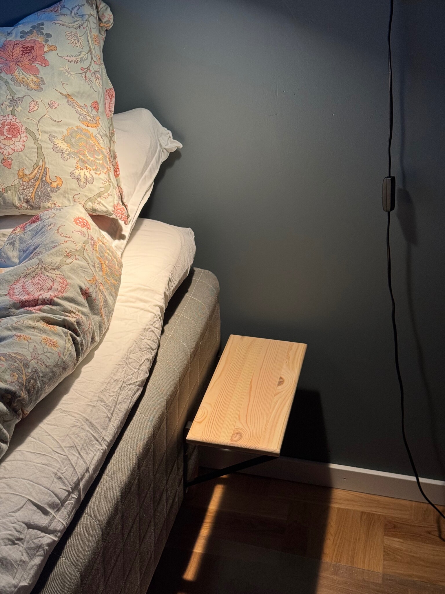

Klart! Litet nätt sängbord främst för att lägga telefonen på. Det här är sängarna i extrarummet så målet var främst något smidigt.
Men! Det var också ”proof of concept” att det gick att lösa sängbord som hänger i sängen. Så nu är stora sovrummet på tur.

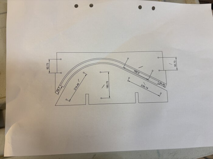

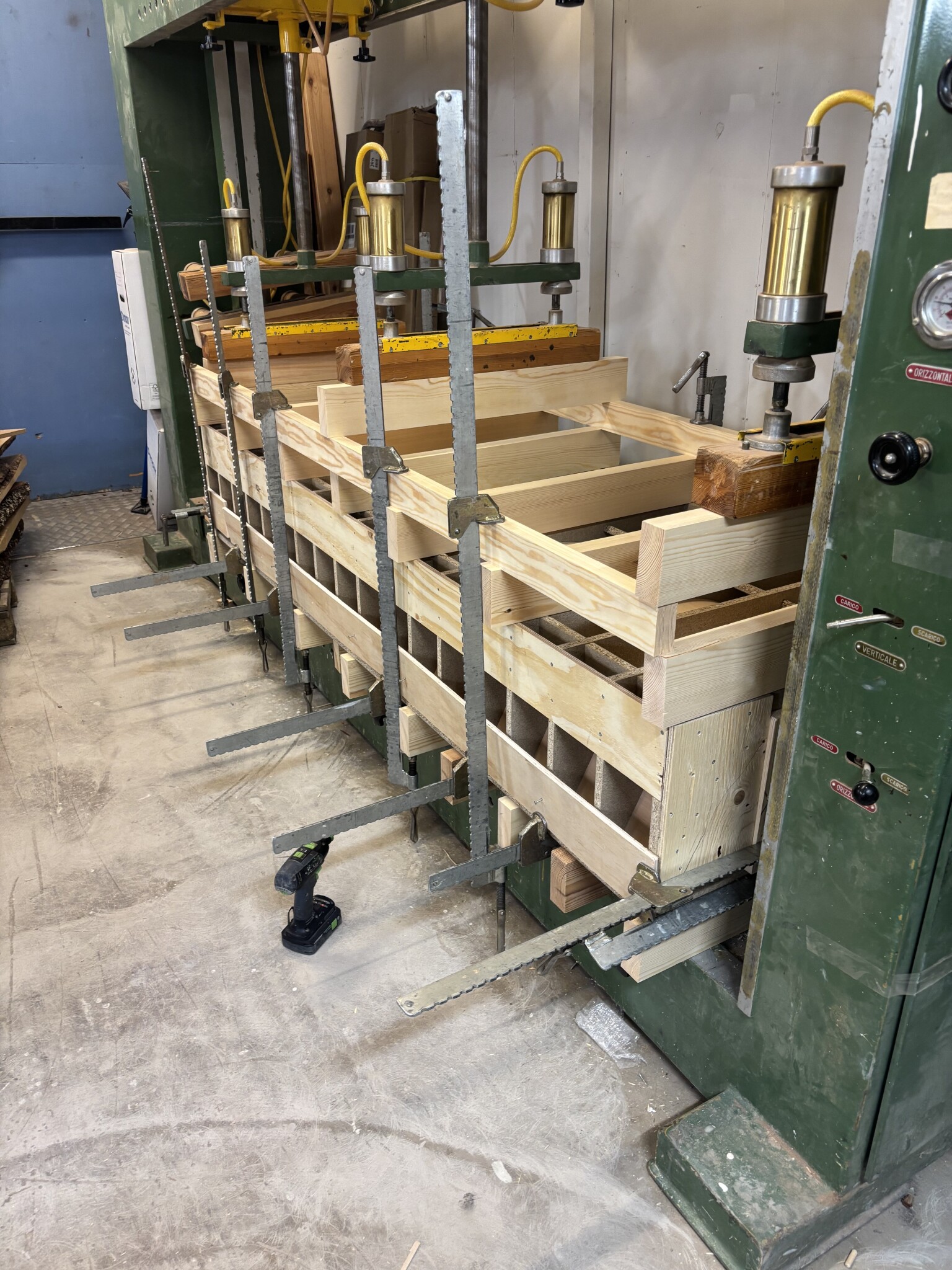

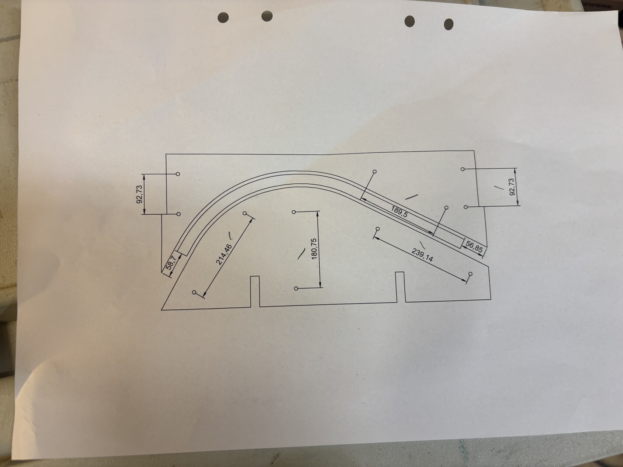

Limmat en annan böjd lucka idag. Denna gången i skåpspressen istället för fanérpressen eftersom det behövdes presstryck även sidledes.

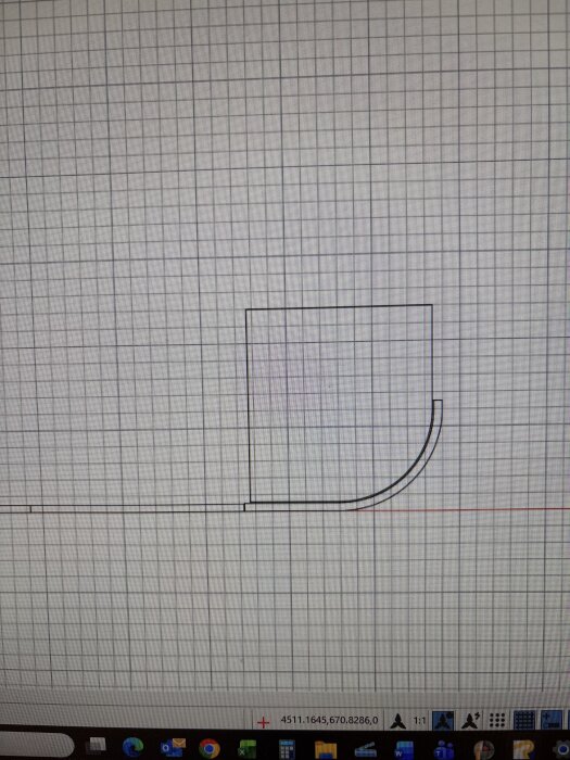

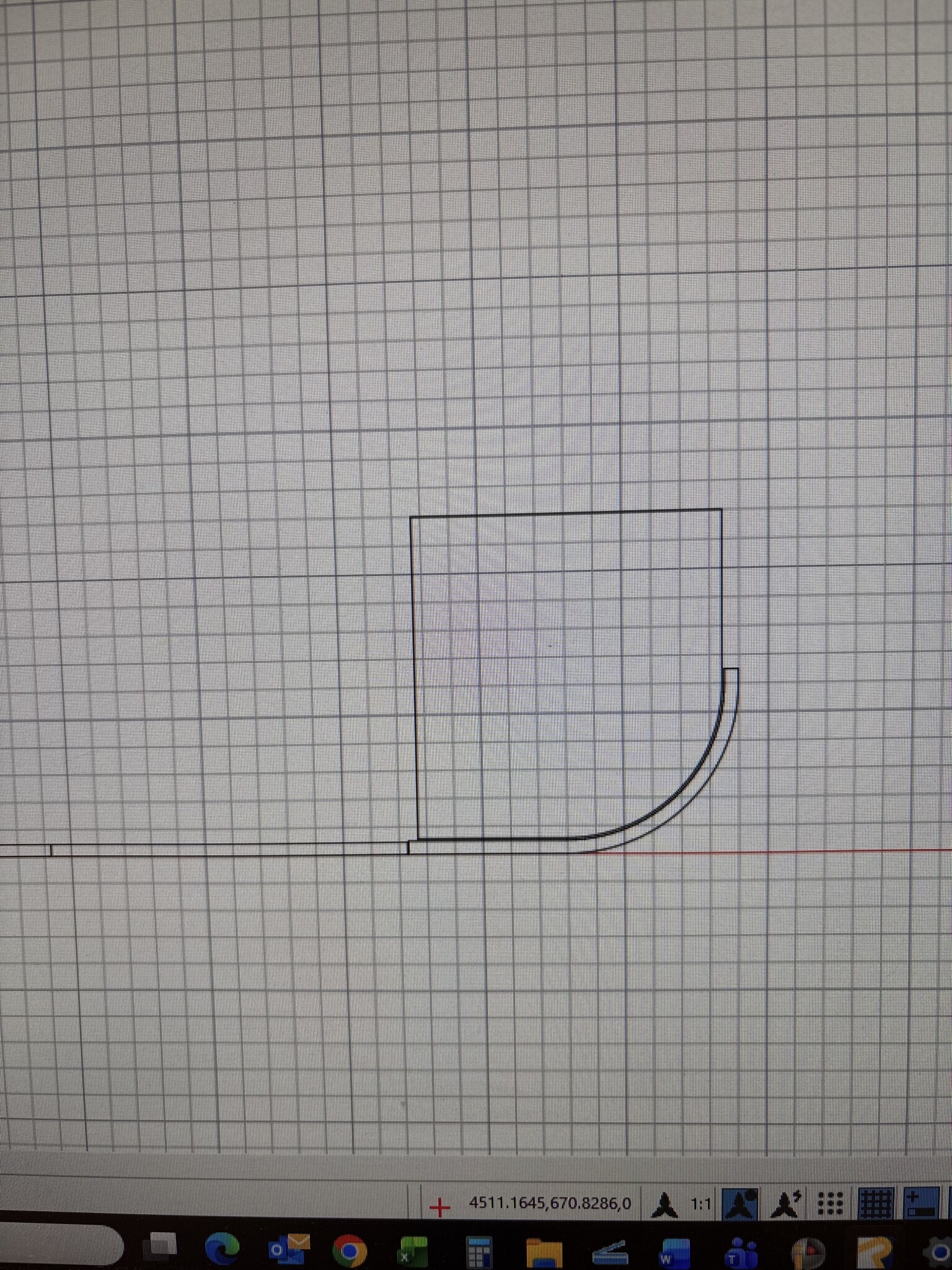

Luckan ska bli något åt det här hållet.
Jag tror att jag har lagt fyra arbetsdagar på att rita upp, limma två mindre test, bygga limmall/ tolaga och limma…
