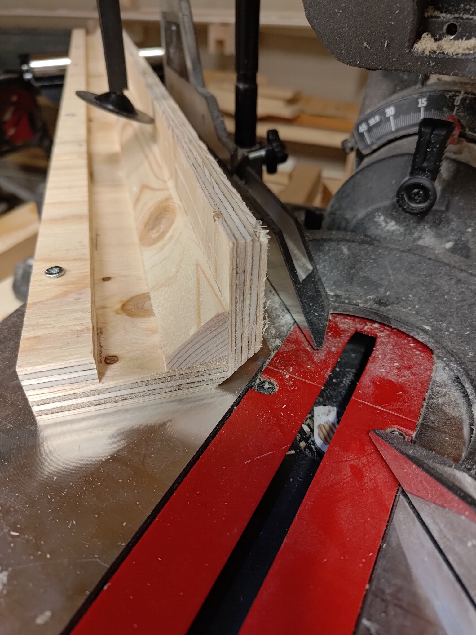

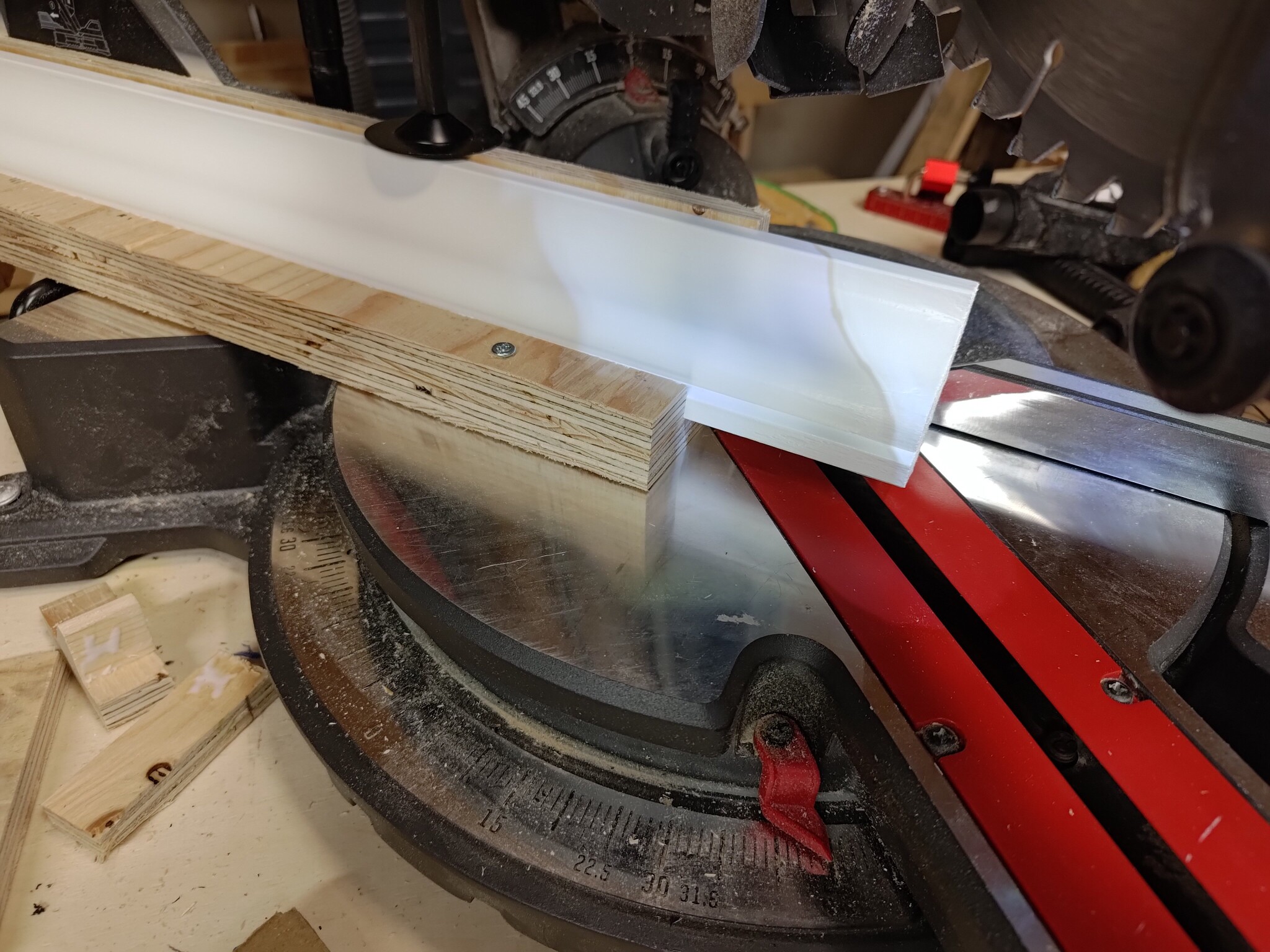

En vagga för att gera taklister stående. Blir lite stabilare än att bara hålla mot. Nu ska jag bara trimma in gersågen så 45 grader faktiskt stämmer...
Trimma? Vilket hörn är exakt 90 grader? Använd tekniken att förkroppa så slipper du kladda med fog. Förkroppningen gör att listen kan röra sig lite utan att det blir en glipa.S surglad skrev:
Det brukar jag göra. Men förkroppning löser inte att min såg tror att 44,7 grader är 45 grader. 😀 Det märktes förvånansvärt mycket nu när vi satte brett foder runt ett fönsterFreQa skrev:

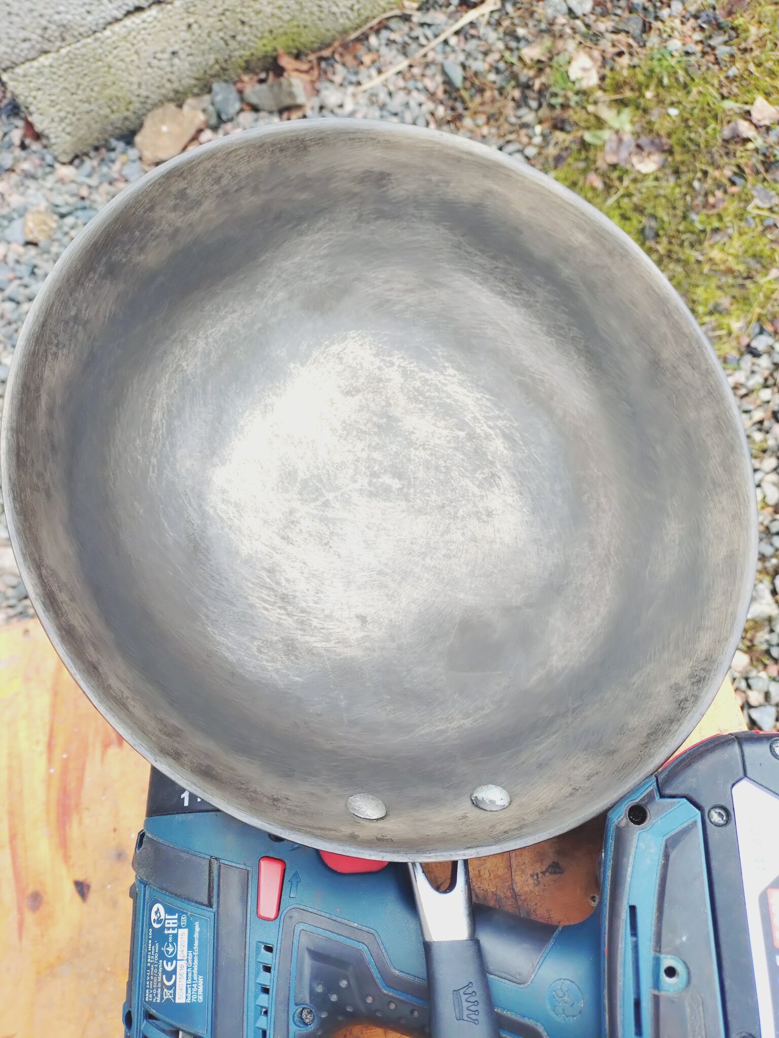

Idag har hänt en massa men igår borstade jag av vår tunna gjutjärnspanna och brände in den.
Det gick över förväntan även om den såg gulbränd i mitten. Steka ägg var inga bekymmer!
