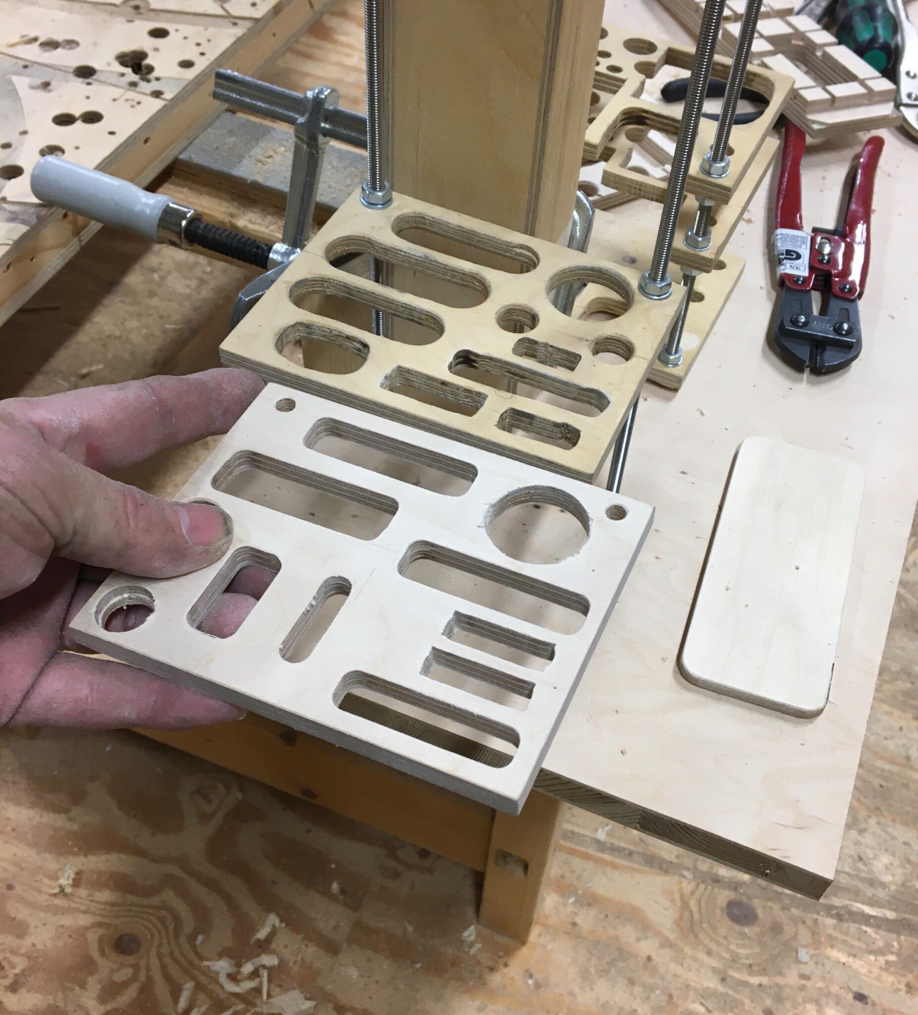

Städning i lådan.
Nån gång då och då när det blir en lucka gör jag rent i lådan.
Den här gången bytte jag ut mitt 10mm stämjärn från gammalt halvbra till ett bättre.
Det drar, som vanligt, med sig att något slutar fungera. Klockren träff med egg mot stål.
Löste det nya problemet och ett gammalt som jag kunnat leva med.
Med några nya delar har tängerna vridits så att de inte är i konflikt med stämjärnen som kommer ner uppifrån när lådan stängs.
Hand håller en utskuren plywoodbit med olika former, omgiven av verktyg och träbearbetningsmaterial på ett arbetsbord.
Som extra bonus är allt mindre i vägen för varandra än med den tidigare layouten.

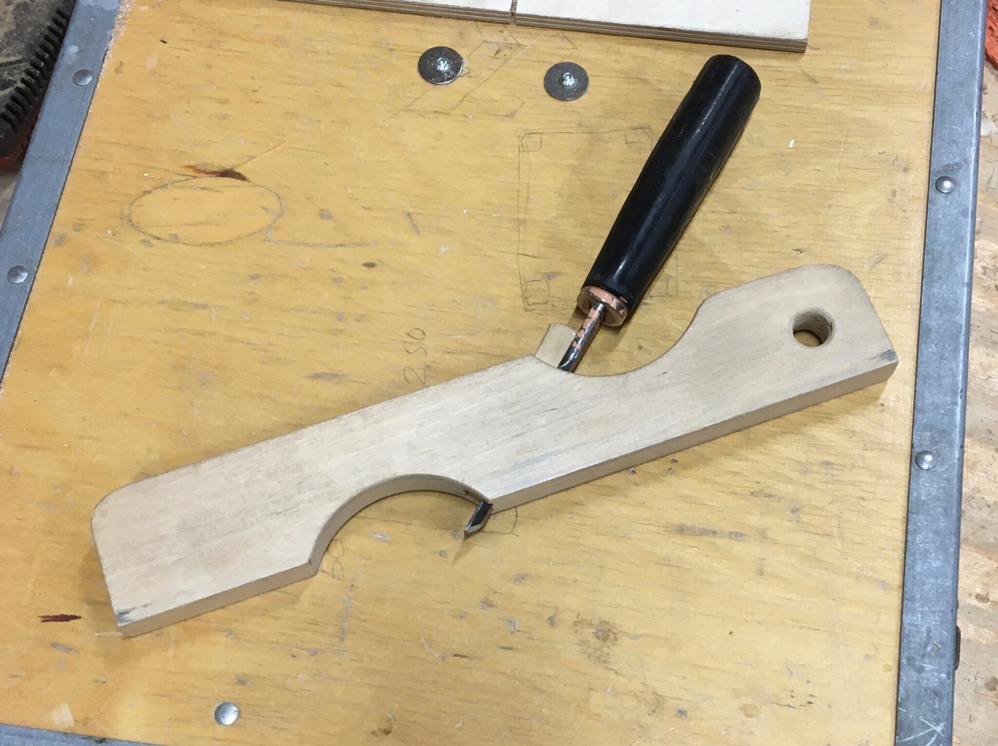

PS. Det gamla stämjärnet har fått hem i samma låda där mina hemgjorda grundhyvlar för gångjärnsurtag i befintliga karmar. De är gjorda för det järnet. DS
Ett stämjärn med svart handtag vilandes i en trähållare på en arbetsbänk.
PPS. Hyveln är lång nog för att kunna släta till botten på 145mm höga gångjärn. Som ni redan hört använder jag ogärna gångjärnsriktare. Vill lämna mer är RH-garanti (runt hörnet) när jag fixar hängning som slutat fungera. DS

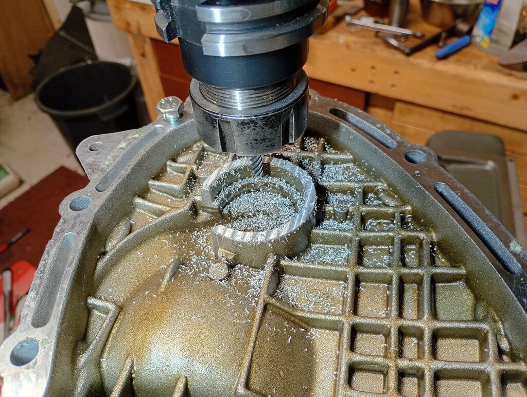

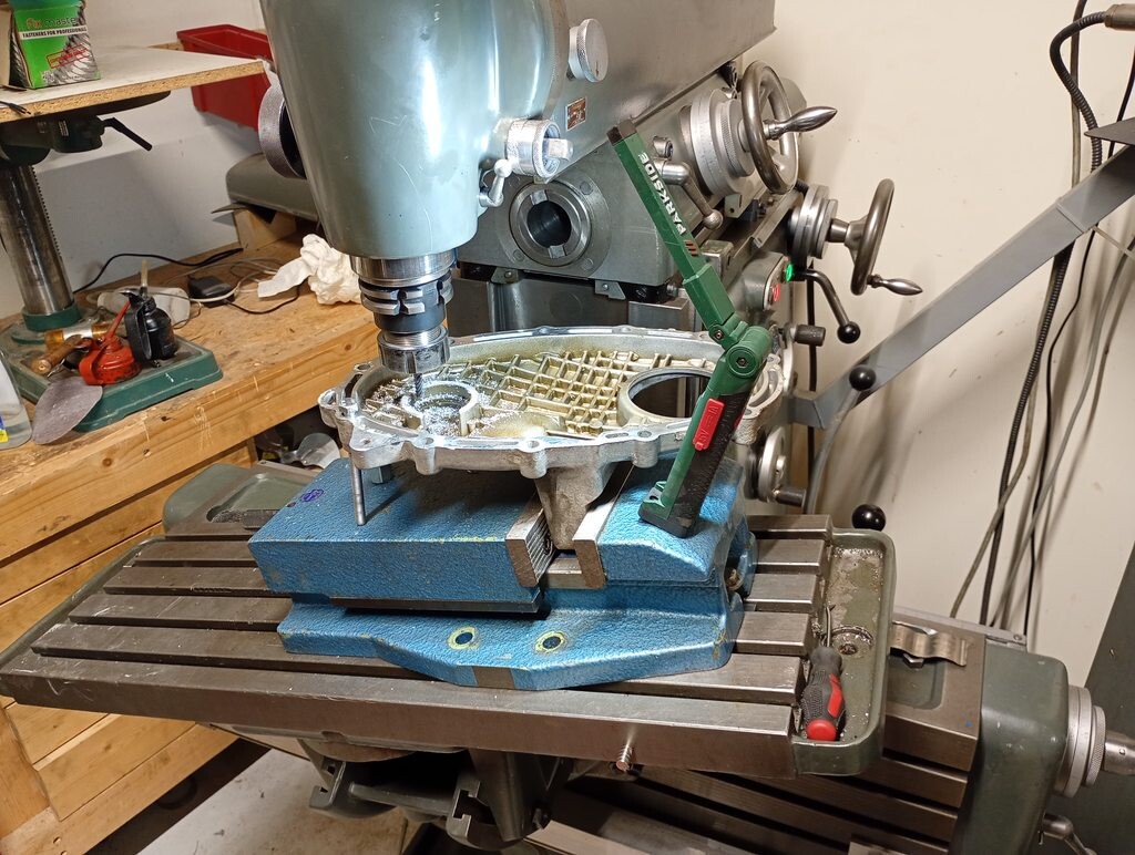

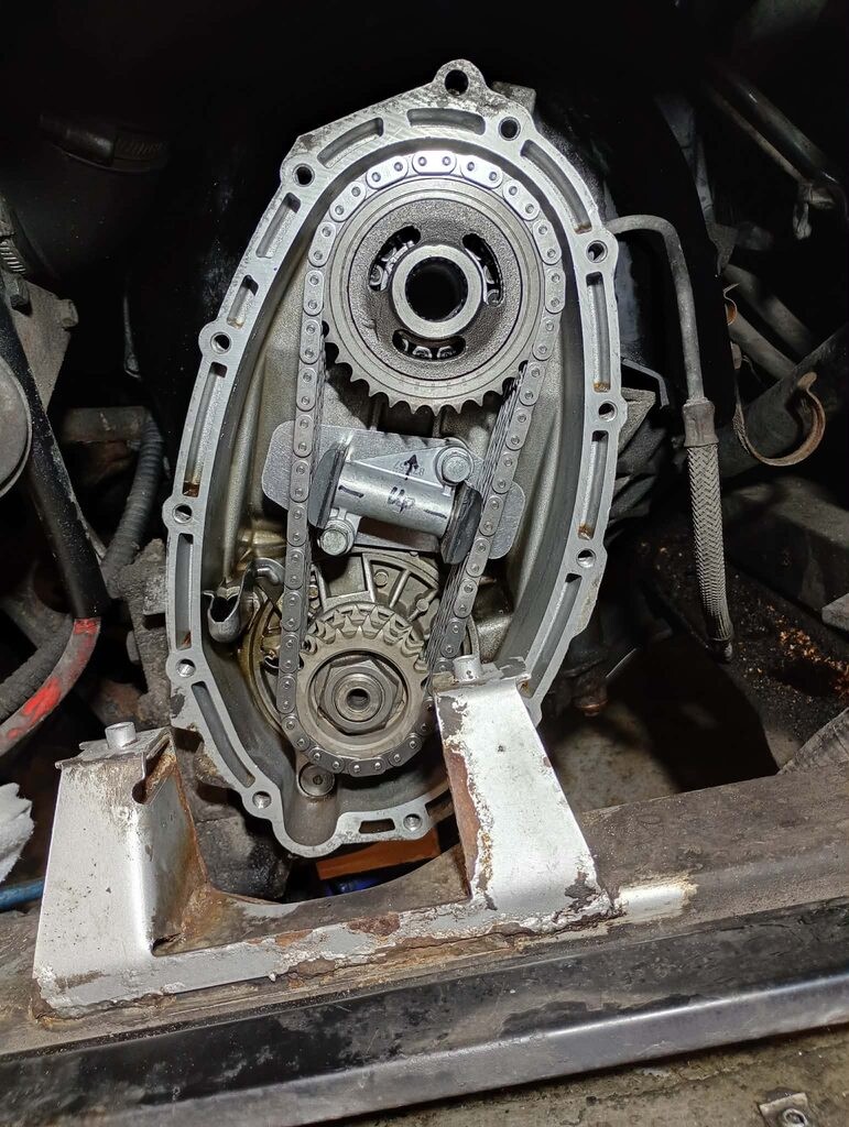

Fått använda fräsen, jobbar lite på Saaben, den ska få lite annan utväxling mellan motorn och växellådan, från 32:25 till 32:21 förhållande nu. Värt några hundra varv vid 100km/t.

Det är en Deckel FP2
Fin maskin!
