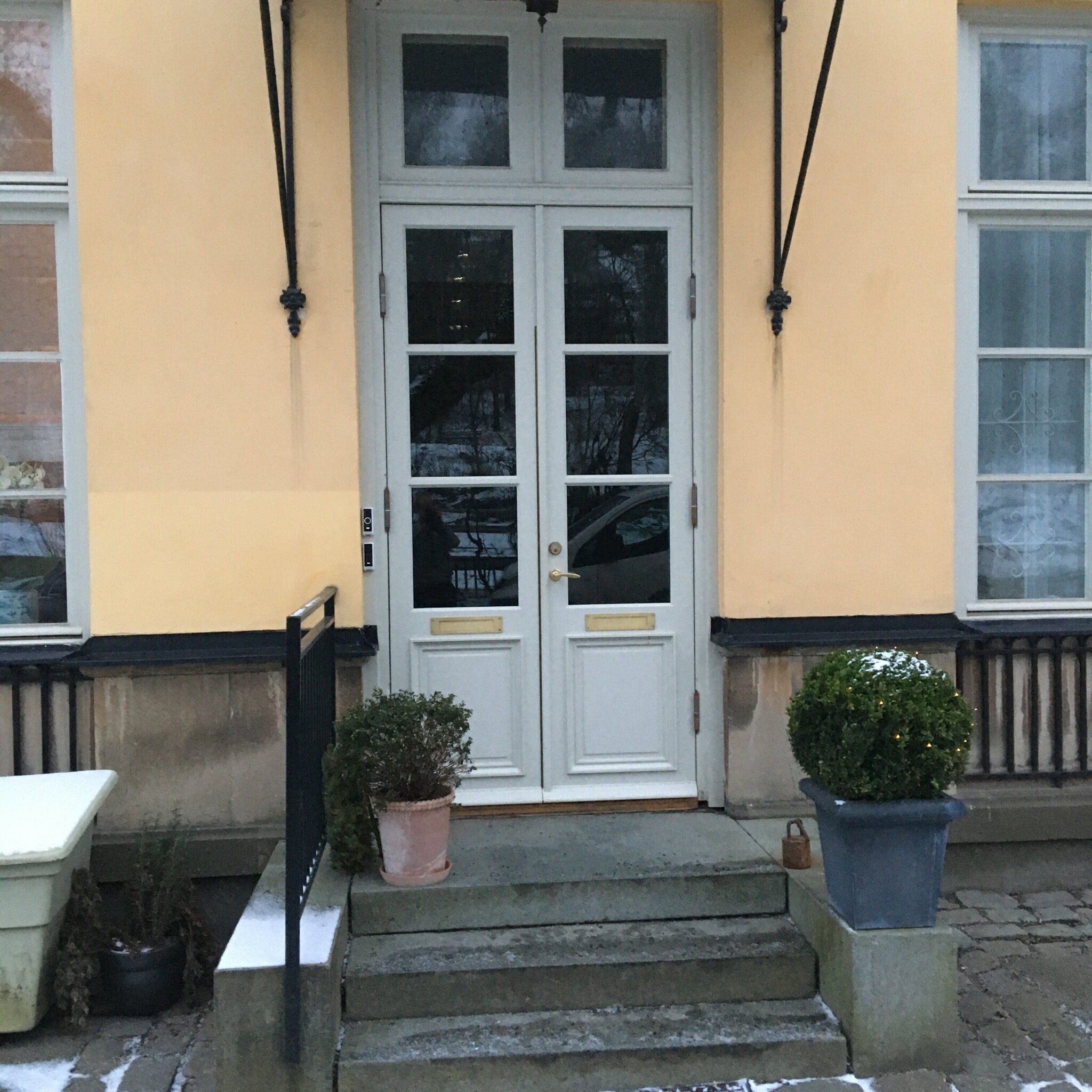

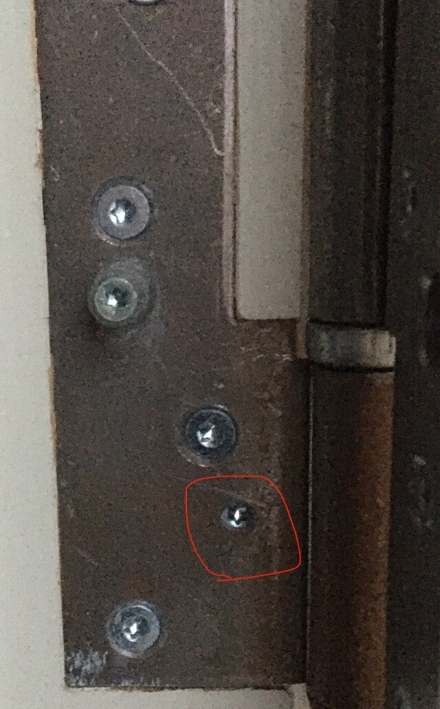

Fick anledning att bli glad över att jag tänkt tidigare.
För tre år sedan gjorde jag en port till en befintlig karm. Skevade 15mm och var indragen i karmen på ett sätt som gjorde det omöjligt att hänga på dörren. Var tvungen att fälla in hela gångjärnen i karmen och skruva upp dörren ett ggj i taget.
Motorlås med hakregel för att krångla till det lite extra.
Ett sådant är väldigt kinkigt med placering och avstånd till bleck. Det får absolut inte ta i.
När jag monterade dörren har jag satt den med maxluft. 5mm mellan lås och bleck. Normalt är det fuktigare ute än inne i snickeriet så jag brukar inte kalkylera med att portar krymper.
Kan inte ha så stort spel i brytskyddet så det har varit något mindre där.
Nu… efter tre år och en osedvanligt blöt höst, har dörren svällt så mycket att det krånglar. Skickades ut utan att egentligen veta vad som var fel. Mentalt inställd på det typiska. Att någon knäckt gångjärn med en kloss. Tog med nya gångjärn. Hyvlar och en massa annat som man inte vet om man behöver.
Visade sig att det bara var svällning. Typiskt sätter jag tunna brickor bakom gångjärn för att om/när dörren sväller för mycket kunna plocka bort några. I det här fallet. Med gängade stift och det ena med det tredje. Är det inte jättesimpelt. Förmodligen mer än en timme. Troligen två.
Upptäcker då något som jag glömt. Har moddat gångjänen.
Fattigmans snabbjustering 😁.
Har, före montaget, borrat ett hål. Se röd ring.
Bakom hålet sitter en helgängad, lite större, träskruv. Den fungerar som ett justerbart djupstopp i uttaget. Bara att lossa lite och skruva in stoppet och dra åt igen. Potentiellt två timmar blev tio minuter.
Kul att förvåna sig själv. Kul att såna där finesser ibland får göra nytta.

Smart! 🙌🏻findus42 skrev:

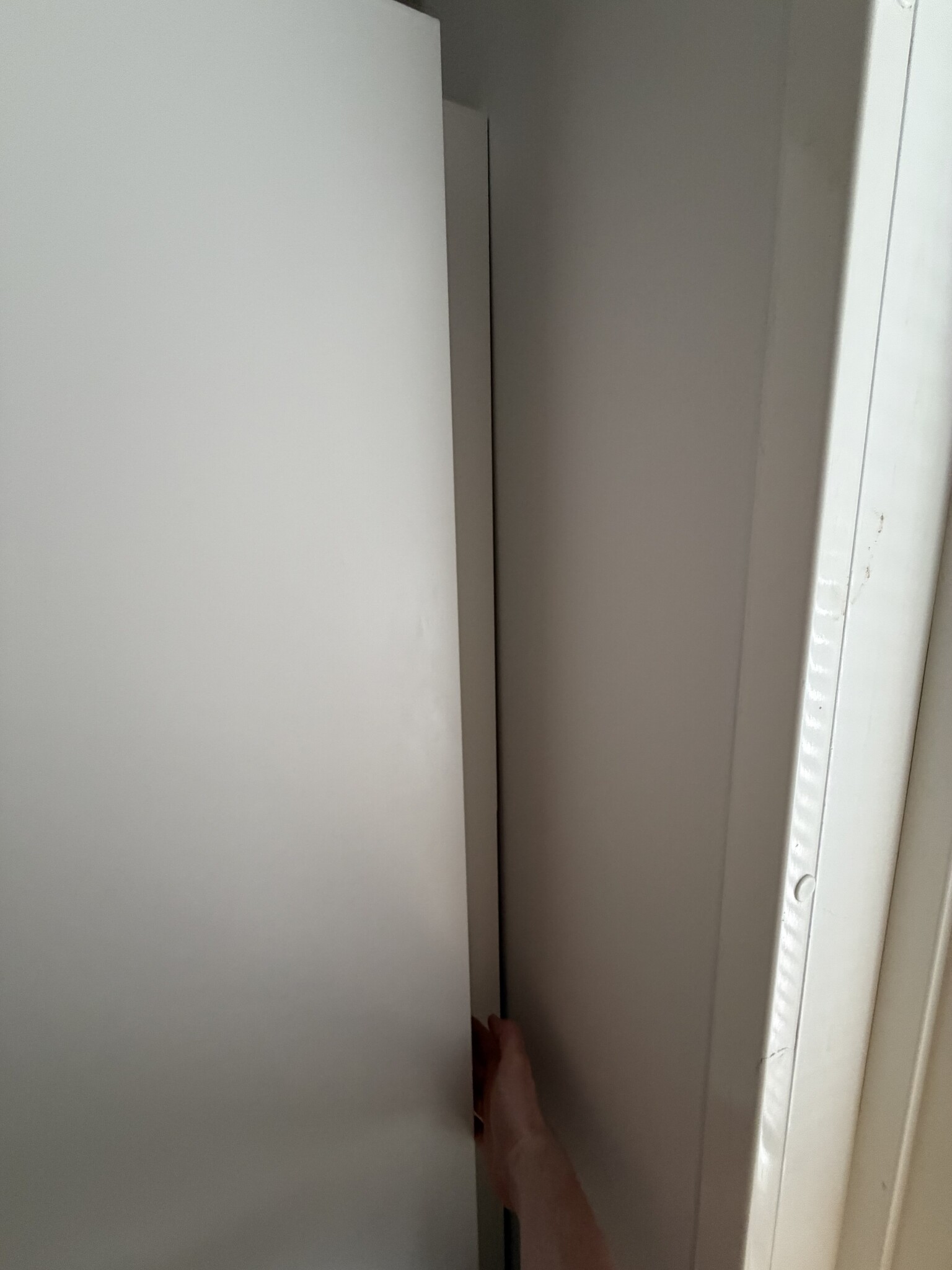

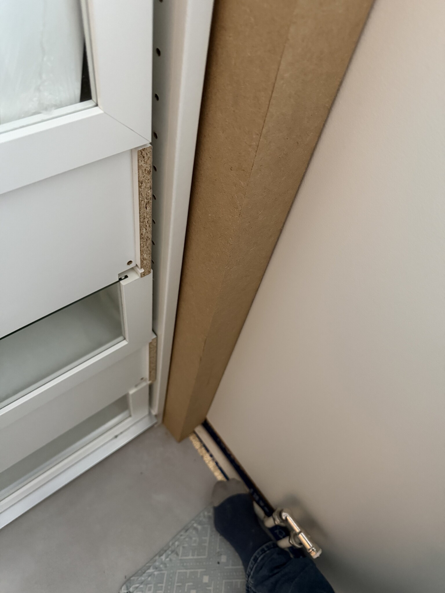

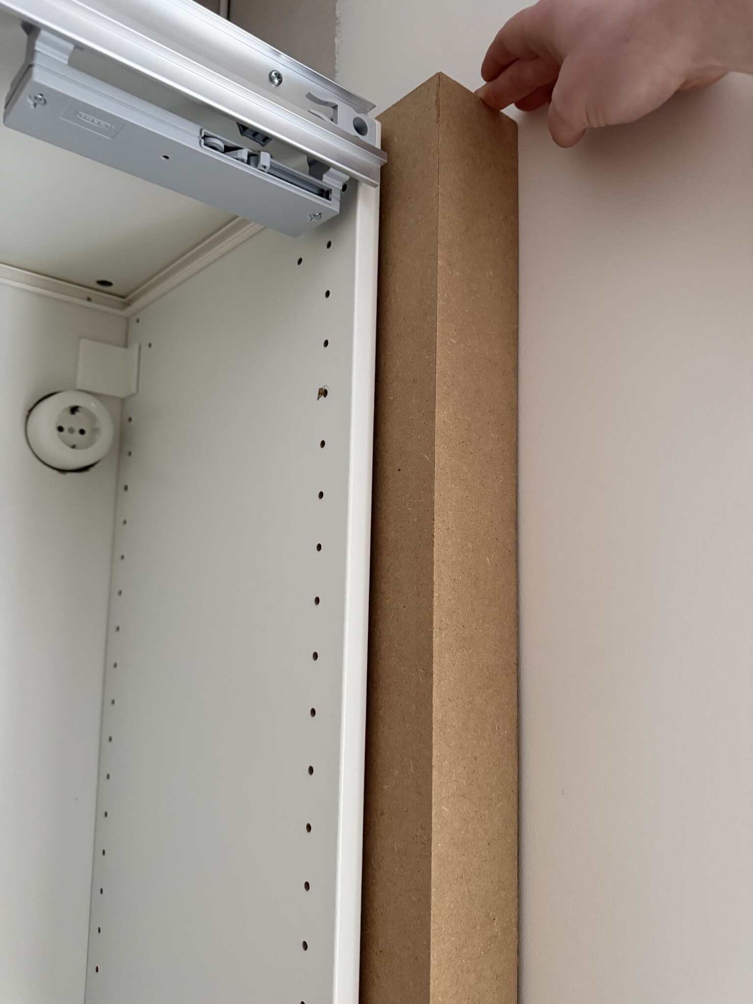

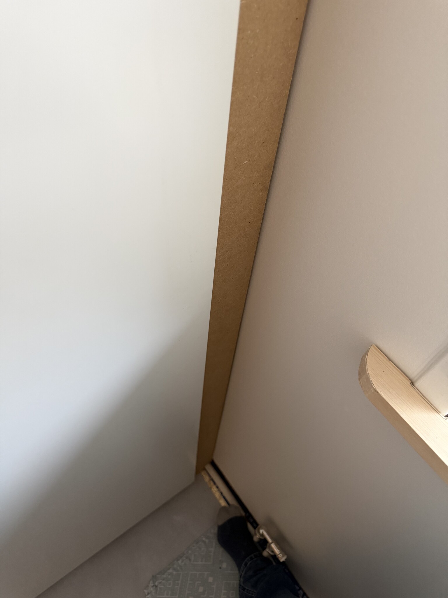

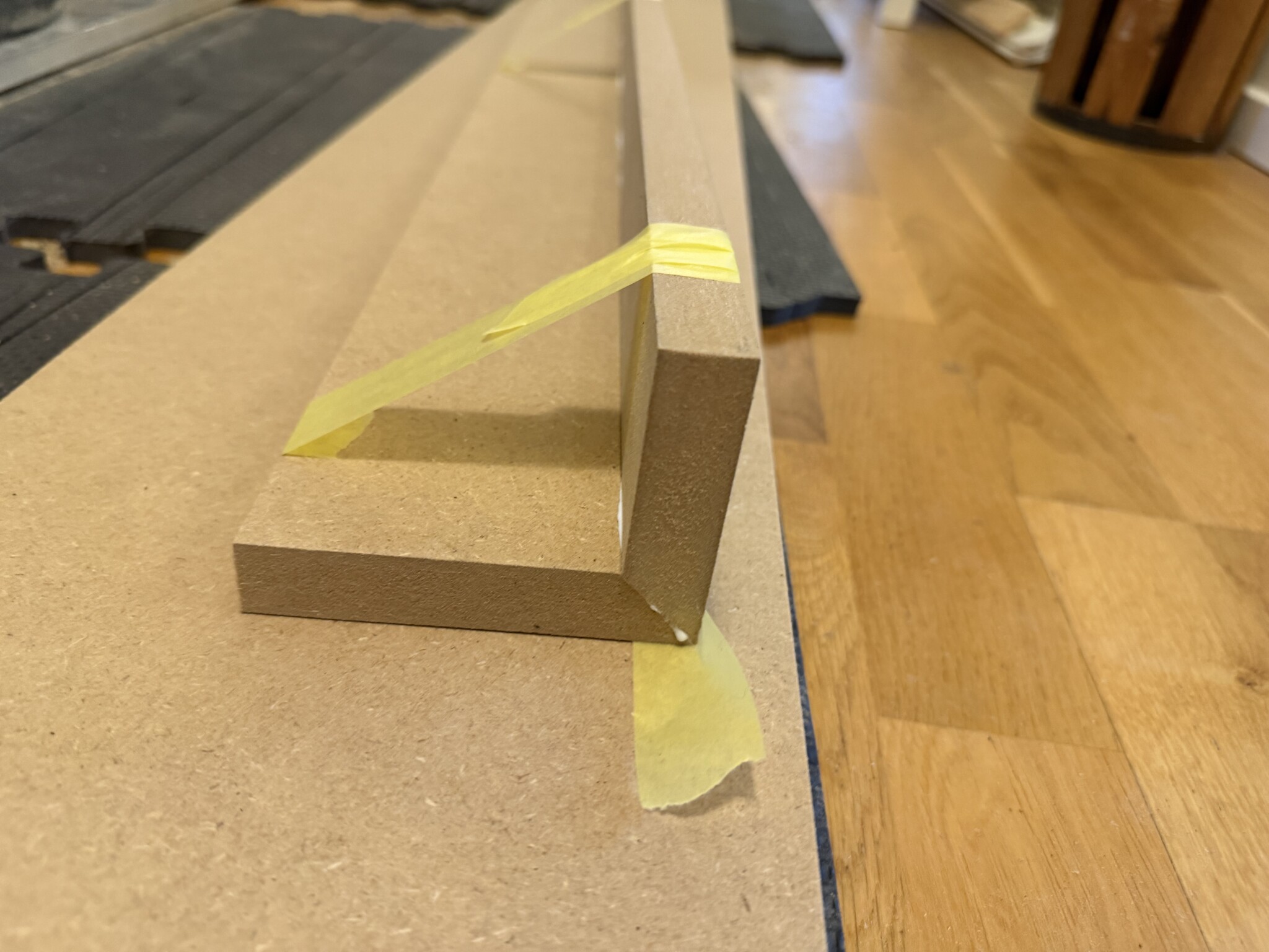

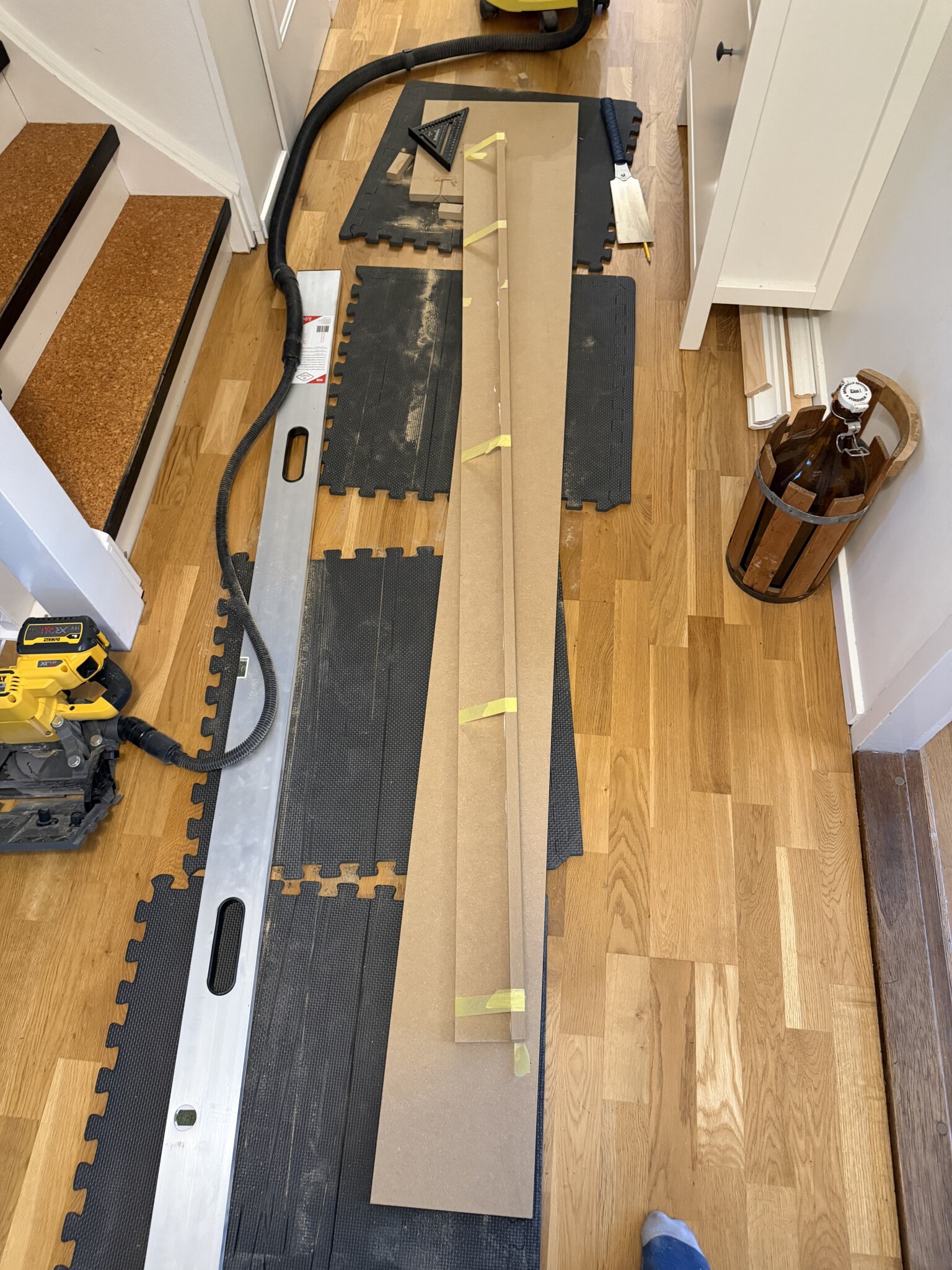

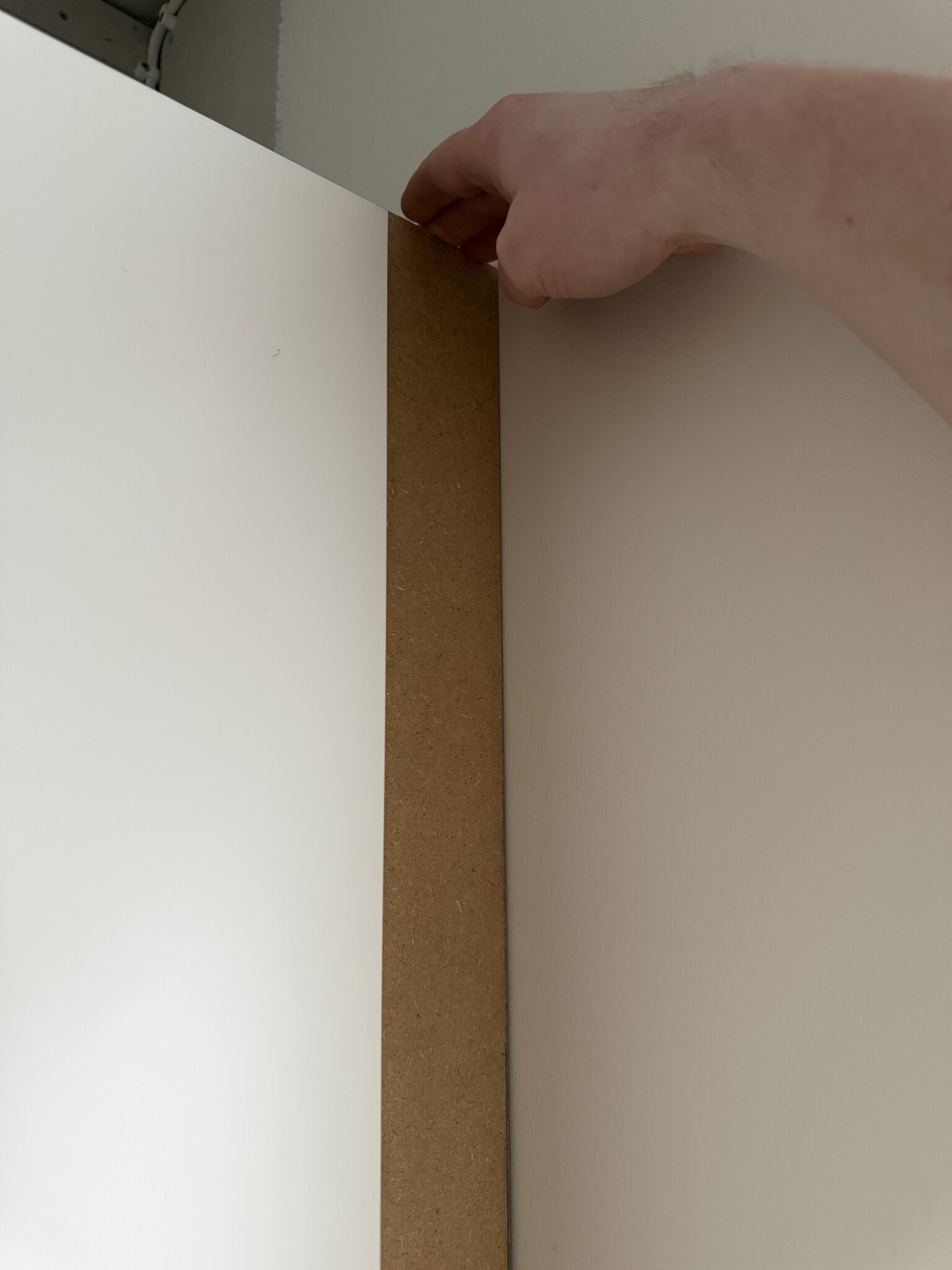

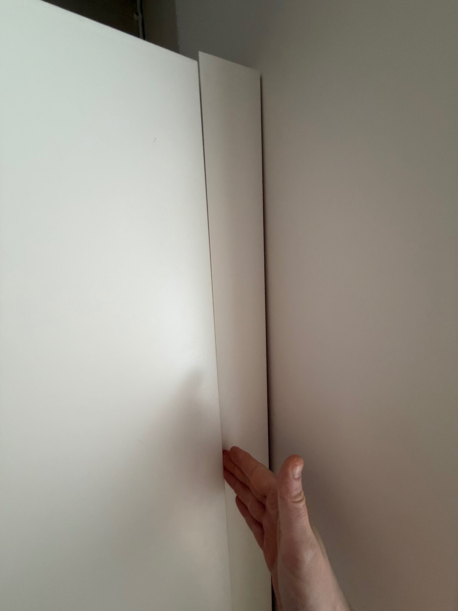

Provar att tillverka en slags list som ska sitta mellan garderob och vägg för att ta upp mellanrummet. Garderoben är 2 meter och rummet 2,07 meter.
Provar en teknik jag sett på YouTube, två 45-graders snitt som möter varandra och sedan limmas med vanligt trälim och tejpas. Verkar funka bra. Den kommer inte utsättas för några stora krafter så jag nöjer mig med det just nu. Väggen är inte helt rak tyvärr så den behövde vara 0,5 cm smalare nertill. Lite klurigt när skenan är 1,4 meter men det gick till slut.
Lite färg så blir det ju bra.
Hamnar någon centimeter in från dörren så att den går att greppa med fingrarna.

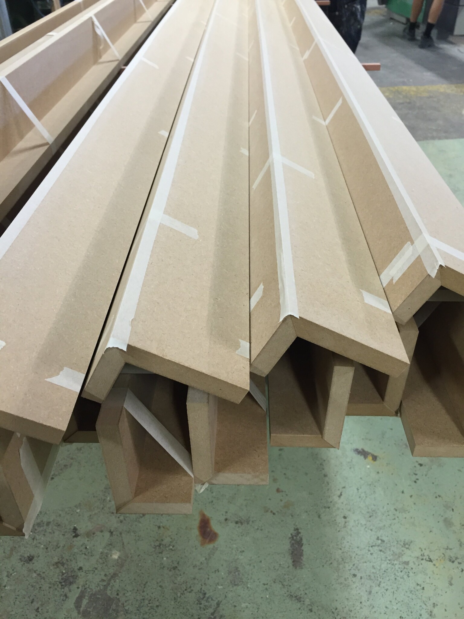

[bild][bild]
Du behöver inte vara orolig över styrkan i fogen…
För att det blir ett väldigt stort gap bredvid annars. Det ser bättre ut om dörren nästan livar med täcklisten. Kanske inte framgår på bild.Matti_75 skrev:

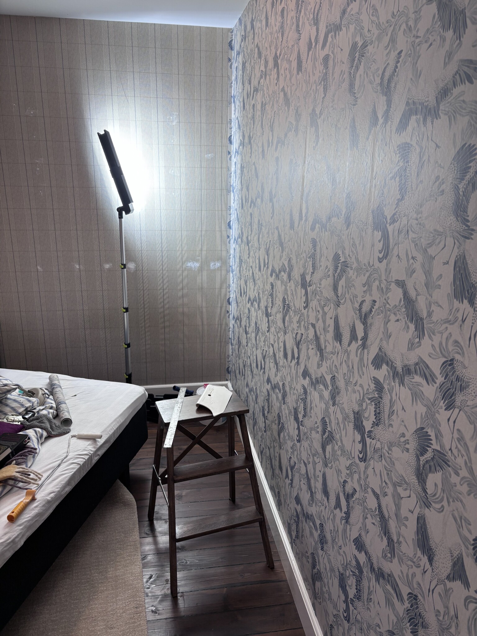

Kul att den var bra, jag blir ännu mer bitter nu att jag dagarna innan köpte en annan lampa. Spacklar och målar i köket just nu och makita-lampan funkar bra men med stativ hade det varit perfekt.nanowire skrev:
