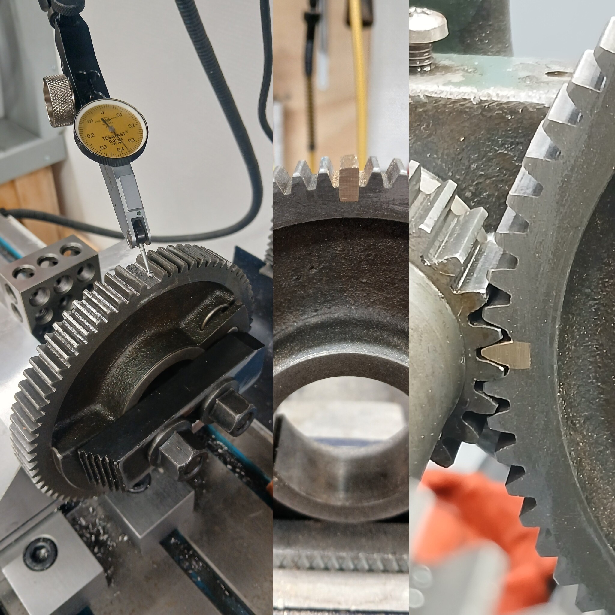

Ja kanske, drevet är modul 1.75 och min magkänsla är att det inte kommer vara det lättaste att hitta nytt.T Tercel skrev:
Jag har lagat gjutjärnsdelar på maskiner med kemisk metall förr och det är ett projekt att rengöra delarna tillräckligt bra för att det ska fastna ordentligt, gjutjärn som är marinerat i olja i 70år är inte så bara att få rent ända ner i porerna 😉
Du kanske kan gänga två små hål och låta korta skruvar sticka ut som armering av kemisk metall?Rickard. skrev:

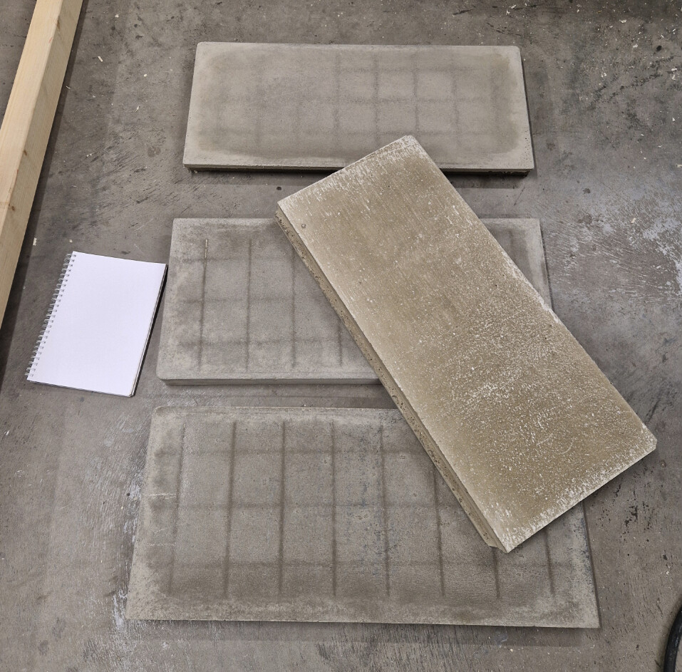

OK, nu får ni som har mer erfarenhet hjälpa mig lösa "alla" fel jag gjort. Tanken är att det ska bli fönsterbrädor av det hela!
Första försöket gick som förväntat 🙃
-Glad över att de endast såg gröna ut på baksidan! Den som ligger lite snett är upp och ner på bilden
-Hörnradien är nog så liten, men får provmontera en och se hur det ser ut på plats
1. Har luftbubblor "överallt" trots att jag använde borrhammaren för att "vibba" och bli av med dom, körde så betongen nästan hoppade ur formen...
2. Synligt rutnät från armeringen, får se om det försvinner eller om jag borde lagt i det sist av allt!
3. Blandade i en hink med spade, men finns det något smidigare sätt för små mängder?

Vilken slags betong använde du? Ofta används expanderbetong för sånt här om jag förstått det rätt då den flyter ut bättre.
Ingen aning om varför nätet syns så tydligt. Hur långt ner ligger det?
Färgblandare har jag använt åtminstone. Funkar bra för små mängder.

Efter att ha funderat halva arbetsdagen (behövde inte hjärnan på jobbet idag) på kemisk metall så insåg jag att steg två av den operationen hade varit att försöka frihandsfila en kugge och då slog det mig att jag lika gärna kunde försöka göra det i något trevligare material, som mässing.
Biten sitter fast med presspassning (lite värme och hammare) så jag kunde fortsätta arbeta direkt men den är också säkrad med lim så den bör stanna kvar där.
Nu har jag försökt i alla fall.

@tommib vanlig finbetong, det jag tidigare gjutit med grovbetong har gått bättre och varit så gott som utan bubblor så funderade inte så noga innan (men då var det nog +25 istället för 16 grader som i garaget).
Jag fyllde 20-25 av 35mm innan jag la i nätet, det borde vara mycket närmare botten än ovansidan.

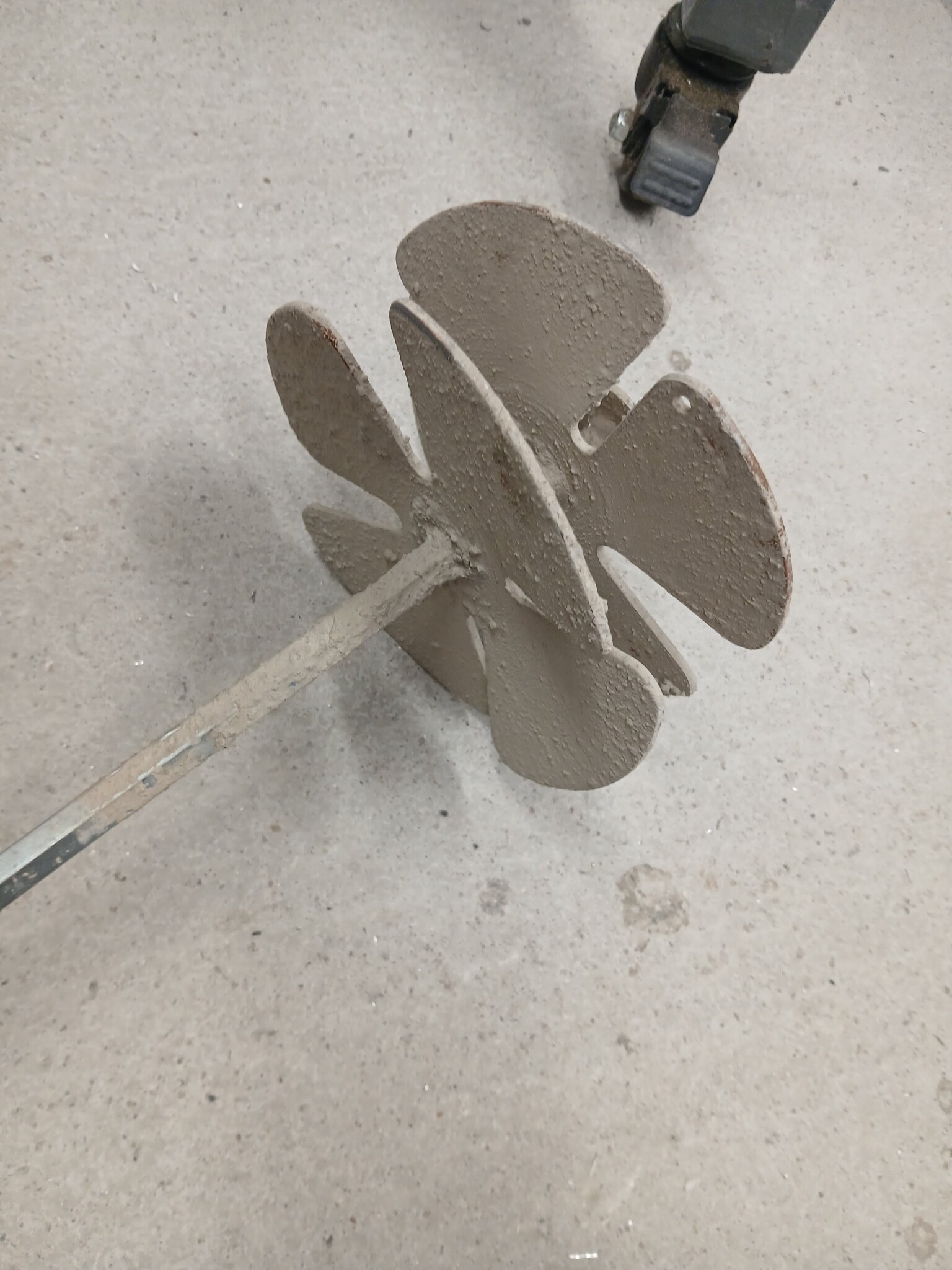

Menar du en sån där propeller på en pinne? De billiga jag har som fungerar för färg har 2 av 2 gånger snurrat ihop sig och slutat blanda (bild bifogad) 😅

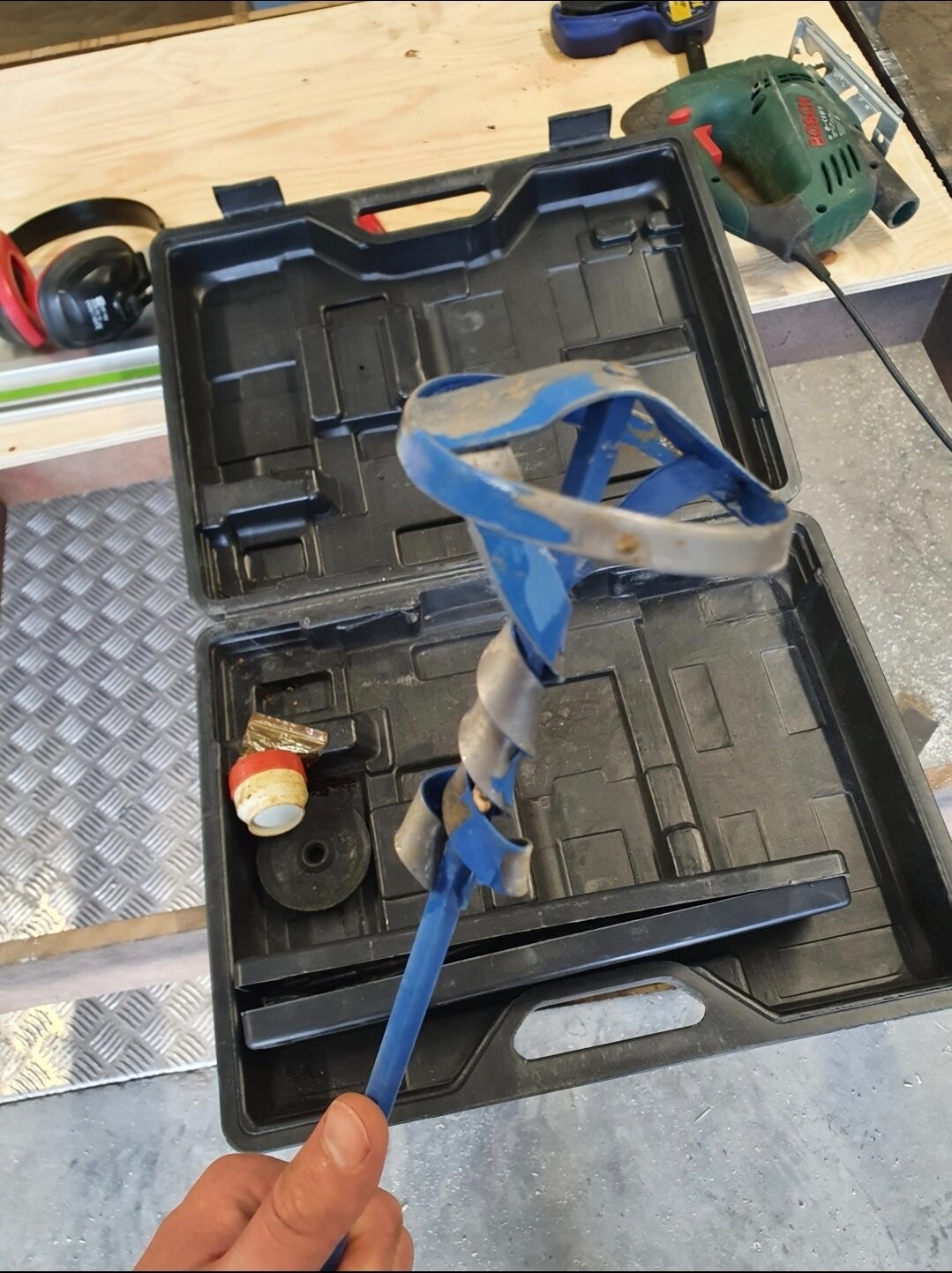

Denna variant tycker jag funkar bättre men den är inte kul att använda i skruvdragare, borrhammare (utan slag) och med extra handtaget funkar bättre.

Precis en sån propeller på pinne. Köp en med bättre kvalitet. Jag har blandat lite betong med en sådan men numera kör jag med betongvisp.K_arlstrom skrev:
Finbetong borde funkat men man måste vibrera noga. Testa en omgång med expanderbetong, alt ha i flytmedel i betongen, så borde det fylla ut bättre.
Nätet vet jag inte.

Jag har gjutit flera bänkskivor för skrivbord och arbetsbänkar. Alltid kört Webers expanderbetong efter tips från en kompis som jobbar dagligen med betong inom anläggning på ett av de stora byggbolagen. Nätet fixerade jag med snöre från det som blir undersidan sen. Gör man inte det riskerar nätet att sjunka ner närmare skivans slutgiltiga topp (botten i formen dvs).

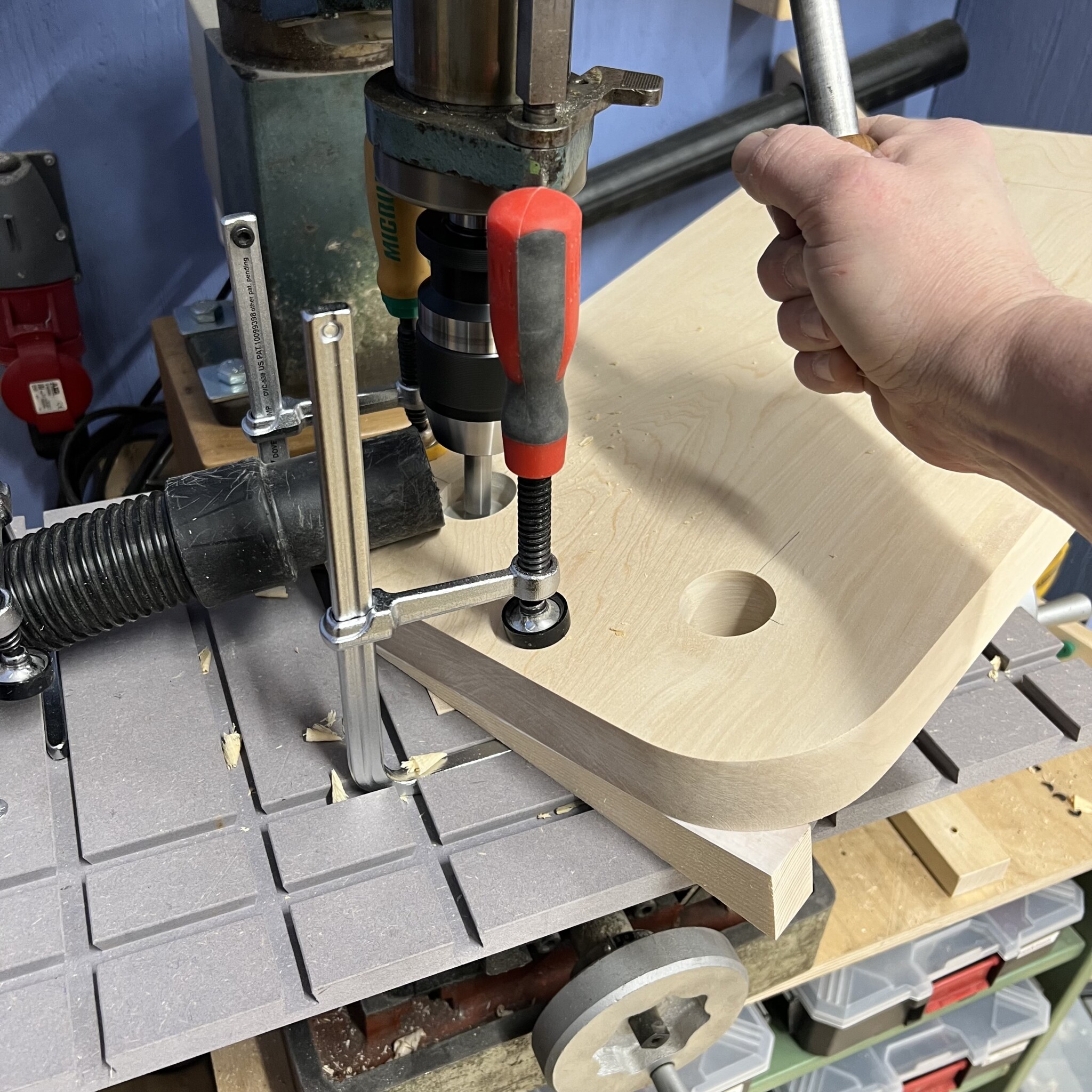

Borrat hål i en pall. Jag har varit rätt nöjd med koordinatbordet och plattan med spår tidigare, men först idag blev jag kär på riktigt. Lite för stor träbit med rejält överhäng, dubbelskeva hål och produktion av en massa spån, men hur enkelt, smidigt och stabilt som helst. Lite samma känsla som när man just gjort klart en lite mer avancerad limning och inser att man inte hade någon som helst pulshöjning eller limfrossa.
